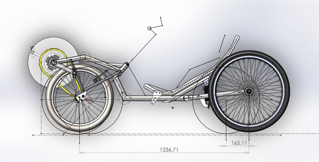

Миш, не стоит увеличивать габариты аппаратов. Их труднее перевозить.
Общая длина "Солнышка" в варианте трайка получается только 7 см больше, чем у "О-РИГА-МИ".

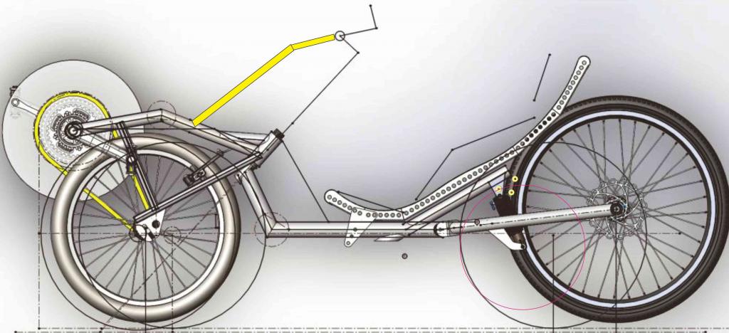

доп ушки для аморта я советую сверху на трубе предусмотреть, там конструкция по жесче
За это сообщение автора Voolodja поблагодарил: IVIichael (Сб мар 12 2016 23:21)
 Заголовок сообщения: Re: Солнышко
Номер сообщения:#163  Непрочитанное сообщениеДобавлено: Пт мар 11 2016 19:56
Сообщения: 1965
Откуда: г.Киров
Благодарил (а): 209 раз.
Поблагодарили: 84 раз.
Имя: Михаил Обатнин
доп ушки для аморта я советую сверху на трубе предусмотреть, там конструкция пожесче
Согласен, можно и так.
И, все-таки, передвинь нижний конец амортизатора примерно туда, где у меня средняя желтая точка.

Да хорошо.
А не вывернет нижним концом амортизатора эту поперечную трубу?
(Ее хорошо видно на верхнем рисунке сообщения #167)
И какая база получилась?
Номер сообщения:#166  Непрочитанное сообщениеДобавлено: Пт мар 11 2016 23:11
IVIichael писал(а):
Да хорошо.
не должно
база на фото в #167
Номер сообщения:#167  Непрочитанное сообщениеДобавлено: Пт мар 11 2016 23:36
Сообщения: 1965
Откуда: г.Киров
Имя: Михаил Обатнин
не должно
Ладно, если вывернет, то, думаю, починить несложно. :-)
база на фото в #167
Ой, я не заметил. Спасибо!
Нормально. Оставляем такую базу.
Владимир, можно отверстия под амортизатор расположить примерно так?
Еще мы пока не разработали крепление руля. Можно ли его сделать примерно так?
(нижний рисунок)
Добавлено через 8 минут 6 секунд:
Еще напомню, что неплохо бы чуть передвинуть перо.

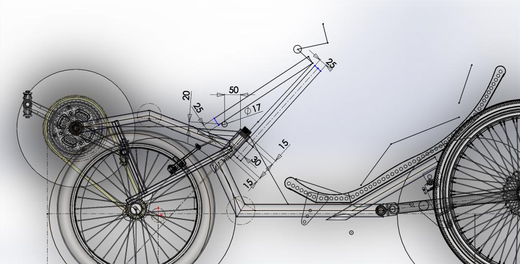

Владимир, вот, я чуть-чуть изменил крепление руля.
Какой вариант лучше?
Или может предложишь что-то свое?

я вижу два варианта руля: откидной или к стакану приварить
Владимир, извини, оба твои варианта замечательные, но с рулем по моему варианту (кстати, чем он тебе не нравится?) мне было бы намного удобнее.
Добавлено через 38 минут 29 секунд:
Владимир, вот, еще один (третий) вариант.
Но мой предыдущий вариант в сообщении #174 "красивше".
Номер сообщения:#174  Непрочитанное сообщениеДобавлено: Пн мар 14 2016 01:15
А чем не нравится вариант, если руль будет продолжением верхней трубы, которая идет от каретки? Ее только необходимо чуть поднять, чтобы был нужный угол.
Это будет и технологично и красиво.
Кстати, можно даже сделать "труба в трубе", чтобы регулировать расстояние до руля.
