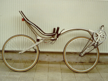

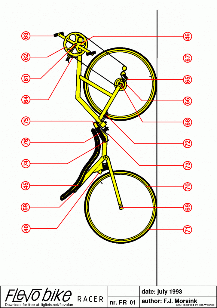

Андрюш, база и общая длинна - разные вещи...
 Заголовок сообщения: Re: О-РИГА-МИ - трайк с наклоняемым колесом.
Номер сообщения:#162  Непрочитанное сообщениеДобавлено: Чт фев 13 2014 15:58
Так-то да, знаю, но Оригами - питон, а они должны быть короче. :)
Номер сообщения:#163  Непрочитанное сообщениеДобавлено: Чт фев 13 2014 16:09
Питоном сие назвать трудно, даже на флебо не тянет - колонка то почти горизонтально, против 60 гр у питона...
Номер сообщения:#164  Непрочитанное сообщениеДобавлено: Чт фев 13 2014 16:13
Я считал, что питон - это когда рулевой шарнир находится ПОД сиденьем.
Номер сообщения:#165  Непрочитанное сообщениеДобавлено: Чт фев 13 2014 16:20
Тогда флево - это тоже питон? Или Чинкара?
Номер сообщения:#166  Непрочитанное сообщениеДобавлено: Чт фев 13 2014 17:46
Сообщения: 1965
Откуда: г.Киров
Благодарил (а): 209 раз.
Поблагодарили: 84 раз.
Имя: Михаил Обатнин
Это почему? У тебя ноги укорачиваются, когда ты садишься на питона? :-)

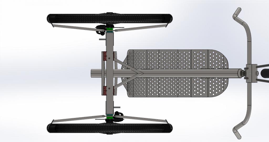

А трубочки снимаются вместе с мостом или они приварены к раме?
Если приварены, то тогда, если снять мост, то какая ширина получается по трубочкам?
Номер сообщения:#171  Непрочитанное сообщениеДобавлено: Пт фев 21 2014 12:59
приварены
240мм от края до края кронштейна
