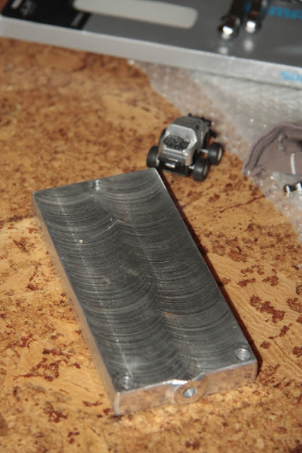

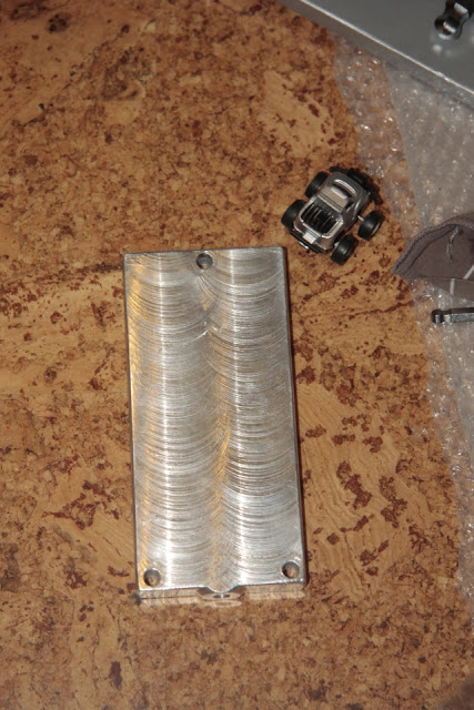

Итак, начну с безобидного распределителя усилий, изготовленного Владимиром Штракиным.
Пришел он ко мне, прикрученный к сверху нижних перьев и выглядел вот так:
Хотя это устройство должно было быть размером со спичечный коробок, получилось вот такое... Видимо, у всех разные спички... :doh:

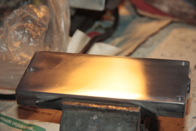

Заботливыми руками курирующего Облачко, коробочка была отполирована до состояния почти зеркала:

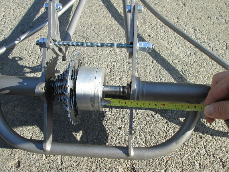

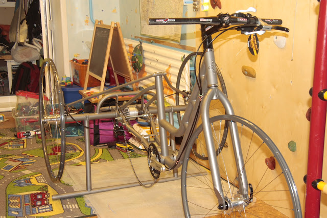

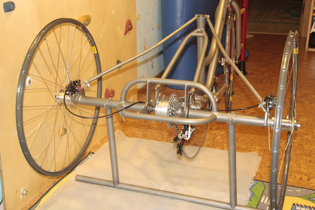

Далее. Как и говорила, задний мост был полностью разобран и подвергся тотальной переделке.
Были сделаны следующие изменения:
- имеющийся дифф от В.Штракина был разрезан по вертикали (видно на фото) и его правая часть переделана под кассету;
- изменение диффа повлекло необходимость переделки правой полуоси. В результате оказалось проще найти новую железку соотствующего диаметра и ее заточить под дифф.
Таким образом переделка как бы закончилась... Итоговый вариант таков:
Однако, когда обе полуси с диффом были вставлены в сам каркас моста, выявилась неприятность - люфт каркаса относительно полуосей. Произошло это вследствии применения разных материалов - стальные полуоси не повторяли прогибаемости каркаса из титанового сплава. Данный люфт приводил к тому, что стоящие строго вертикально ступицы колес терлись о каркас моста. А это очень не хорошо :naughty:
Пришлось придумывать механизм удерживания каркаса в строго одном положении относительно полуосей - за счет внутренних крепежей и минипружинок...

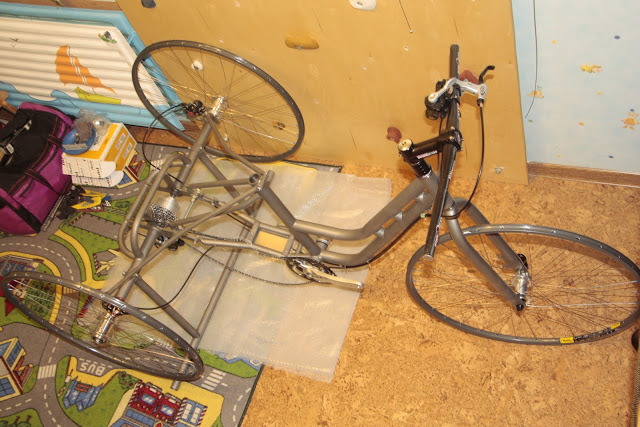

Далее была собственно сборка...
Добавлено через 36 минут 36 секунд:
Сборка. Вид сверху:
Вид спереди:
Вид сзади:
Роль станка выполняет будущий "бампер" :D
На этом же этапе была проведена протяжка спиц для всех колес.
