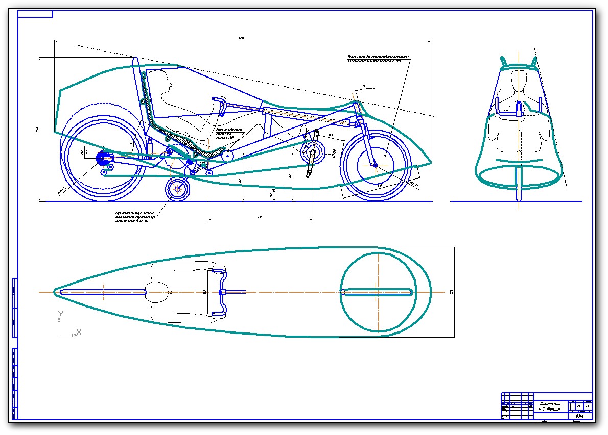

Вот на скору руку выдал ещё вид сверху и вид спереди,
Комментарий к файлу: Стримлайнер "Фантом" (чертёж)
по которым уже можно как-то ориентироваться при построении 3D-модели обтекателя стримлайнера, с которого потом можно снять теоретический чертеж, по которому можно определять плазовые ординаты при формировании болванки на которой будет выклеиваться обтекатель, а также сечения листов пенопласта из которых может набираться эта болванка.
В общем чертёж здесь http://io.ua/16178329u Ну и жду замечаний, предложений, параллельных разработок ...

Вазач, почему Вы так упорно настаиваете на заднем приводе? :)
Какой у Вас рост?
С точки зрения рациональности и эффективности лучше передний привод с неподвижной кареткой, как у лучшего на сегодняшний день стримлайнера "Варна". Передний привод с неподвижной кареткой - де-факто уже стандарт для современных стримлайнеров.
"Нет ничего худшего чем универсальное". Думаю электромотор здесь совсем не к месту. FAS_r7, специалист по электровелосипедам, объяснил почему. Я с ним согласен.

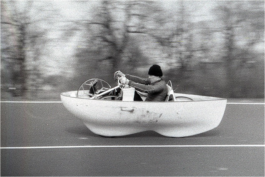

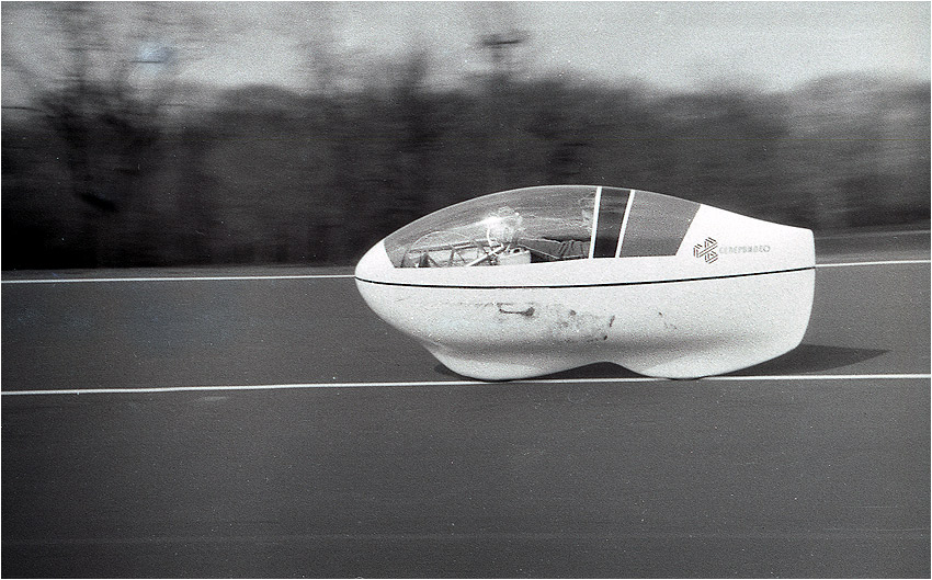

На Вашем месте я б построил что то типа "Золотой рыбки" Заколдаева с системой выдвигающихся боковых колесиков.
У него компоновка не такая плотная как у Варны (то что нужно для спортивного туризма) и обзор лучше. У Рыбки стоят 28" колеса. Я б оставил переднюю подвеску жесткой, но поставил заднюю подвеску.
Такой стримлайнер наверняка эффективней, проще и дешевле в изготовлении чем то что Вы нарисовали. Мне так кажется :)

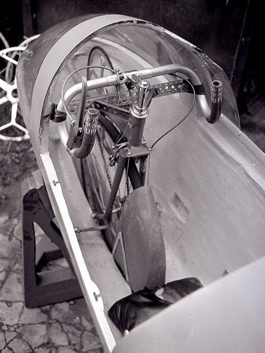

"Золотая рыбка" Заколдаева. СССР
Добавлено через 10 минут 17 секунд:
Я также думаю что туризма полностью закрытый кузов не подойдет. Летом будет страшно душно и жарко.
Мне кажется вот такой вариант обтекателя, как на первой фотке внизу, подошел бы лучше всего
Это один из первых стримлайнеров Заколдаева

Если рост 180 см, то без проблем можно использовать 28" переднее колесо при переднем приводе.
Шасси как у Заколдаева намного проще чем то что на Вашем чертеже. На заднеприводное шасси вам понадобится заметно больше денег, материалов и сил. Новое шасси можно сделать из стали. Кстати, у рекордной "Варны" шасси тоже стальное!
Задняя подвеска при заднем приводе - убийца КПД! Много энергии будет тратится впустую при педалировании.

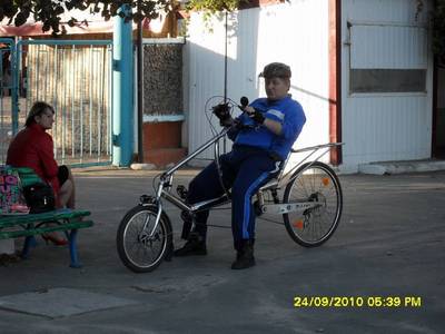

Я что то запутался. Вазач, можете запостить пару фоток лигерада на который Вы хотите установить обтекатель?

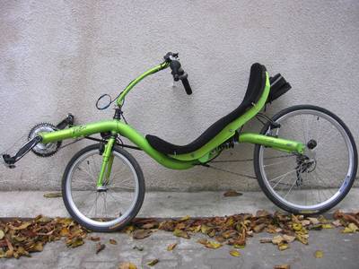

Ну, да, и вправду КПД, считай будет такой же как и обычном веле.
Но тем не менее серийные лигерады делают заднеприводными
Комментарий к файлу: Серийный лигерад "Тайфун" Голландия
Ну и управляемость "Золотой рыбки" уж похуже чтоб уверенно скакать между колдобин, по грунтовкам, среди фур на трассах.
Пока что не убедил, что переднеприводный будет проще и лучше. И тормозит скорость аппарата, в первую очередь аэродинамика, во вторую очередь, покрышки, и в последнюю очередь трансмисия, некоторой КПД которой можно пожертововать ради, нормальной управляемости и большего кофорта посадки, что радикально для долгочасовых переездов.

В Тайфуне ещё более невыгодные условия работы цепи с точки зрения КПД, чем в длиннобазовых рекумбентах которые проектирую я. - Я стараюсь, чтобы цепь от ведущей звезды до ведомой как можно меньше нагружала поддерживающий ролик, то есть чтобы как можно ближе была к прямой.
Шасси как у Заколдаева, я уже не сделаю, тем более так, чтобы оно нормально работало. - Я не могу себе позволить тратить годы на отработку навороченных узлов. Тем более не уверен, что такая схема будет иметь серьёзные преимущества для задачи, которую преследую я.

1.Вот только зачем тебе такой агромадный угол поворота ?
90 градусов ты будешь использовать дай бог 2-3 раза в жизни.
Поставь угол до 45 и ты намного уменьшишь передний нижний габарит.
2. Зачем ты барана везде рисуешь ? у тебя де-факто круговой руль. ( при кардане)
Поводковаое руление ты здесь использовать не будешь ( габарит не позволит)
3. На плечи я бы все таки добавил. Ты не высидишь , если будет постоянный контакт с бортом
У тебя не рекордный аппарат, который имеет цель минимизацию объема, а туринг, который имеет цель максимизацию комфорта.
- там в принципе я бы и так хотел, чтобы при повороте штурвала на 90 градусов переднее колесо поворачивалось примерно на 45 градусов, для чего я на виде сбоку нарисовал уже не кардан, а коническую передачу - понижающий редуктор.
Дело в том, что когда я разгонялся на этом аппарате за 40 км/час
то уже им было трудно управлять - чересчур чувствительный к повороту руля для такой скорости - на грани аварии от ошибки в рулении, на которую реакция аппарата будет чересчур быстрой что и не среагируешь. - А ведь предполагается что на нём будем разгоняться и за 60 км/час.
А вот насчёт серьёзного уменьшения переднего нижнего габарита - не уверен. Ведь вместе с колесом поворачивается еще и диск, который прикрывает эту дыру в обтекателе, в которой поворачивается при рулении это переднее колесо. - Это надо делать графические построения в крайних положениях, чтобы выбрать оптимальный угол поворота переднего колеса, и оптимальную форму и размеры диска, так чтобы и руление было нормальным, и чтобы габариты были оптимальны, и чтобы никаких зияющих неприкрытых дырок в днище не было, существенно ухудшающих аэродинамику аппарата. Пока что до такой работы у меня руки не дошли; - с завтра начну ваять 3D-модель внешнего облика аппарата, для последующего вычисления с него сечений для изготовления матрицы по которой будет выклеиваться обтекатель.
Поводковое руление ты здесь использовать не будешь ( габарит не позволит)
- поводковое руление не буду использовать по-любому в аппаратах которые я проектирую; - для меня это неформат - не нравится мне такое руление; - считай не XXI век а начало ХХ века - самодвижущиеся повозки эпоки Даймлер-Бенц.
И это не бараны, а такой получился пока предварительно штурвал. - считаю, что надо как и в авиации - штурвал, а не руль-баранка как в автомобилестроении. До войны в авиации тоже имели место рули-баранки, но они ухудшают обзор, и поэтому в авиации традиционно штурвалы, тем более что в авиации нету руления на 2,5 оборота как в автомобилизме.
Важно чтобы штурвал веломобиля был с низким центром тяжести, на выносе, - я хочу добиться чтобы можно было вовсе бросать руль во время езды. Для этого даже целую теорию выложил:
http://io.ua/16059501
Ну а какой получится в конечном итоге штурвал - сейчас заниматься им мне не к спеху - пока нарисовалось такое какое нарисовалось на скору руку.
- и не только на плечи, но и под пятки, и над коленями, возможно придётся добавлять, чтобы не шкрябать борта. - эти места можно будет на месте вырезать болгаркой, а поверх доклеивать обтекателями более подходящей формы. И затем это учитывать в непрерывном от серии к серии улучшении формы обтекателя. - Я и в самом деле проектирую аппарат с прицелом на серийный выпуск с целью его продажи, иначе я бы взялся за какое-нибудь другое дело. - Я хочу на этом в первую очередь зарабатывать деньги (а пока что я спасаюсь от общественных работ, на которые меня всё норовят погнать братик и мама родная :D :D :D ).
- ну вот примерно этот аппарат
- его же фота выложена и в самом начале этой ветки Форума
Вот еще чертежи перспективного лигерада аналогичной конструкции из композита с более совершенной трансмиссией
http://vazach.io.ua/album372172
