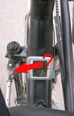

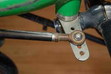

Салам народ
Олег,Вопрос к тебе, -----
На автомобилях где такие стоят????
Думаю что рулевая тяга от авто и тем более наконечник рулевой слишком большие для лигерада, Как СЧИТАЕТЕ????
 Заголовок сообщения: Re: СООРУЖЕНИЕ САМОВАРА
Номер сообщения:#157  Непрочитанное сообщениеДобавлено: Пн сен 13 2010 16:19
Е-мае... Это простой сферический наконечник...
скорей всего на M8...
На "Пантере" стояли наконечники от тяг самолета на M5, поэтому крепление болта не было консольным, иначе получается слишком слабо. Консольно можно ставить наконечники на М8.
В автомобилях похожий применяется в рычаге коробки передач КАМАЗа, например.

тема про наконечники подымалась сто раз уже...
Номер сообщения:#160  Непрочитанное сообщениеДобавлено: Пн сен 13 2010 23:26
на камазе подобное стоит в тяге на топливном насосе.но там нет пыльника . проще поискать тяги стабилизаторов от иномарок там бывают на 8 мм и чаще на 10 мм, с пыльниками и запасом смазки.
