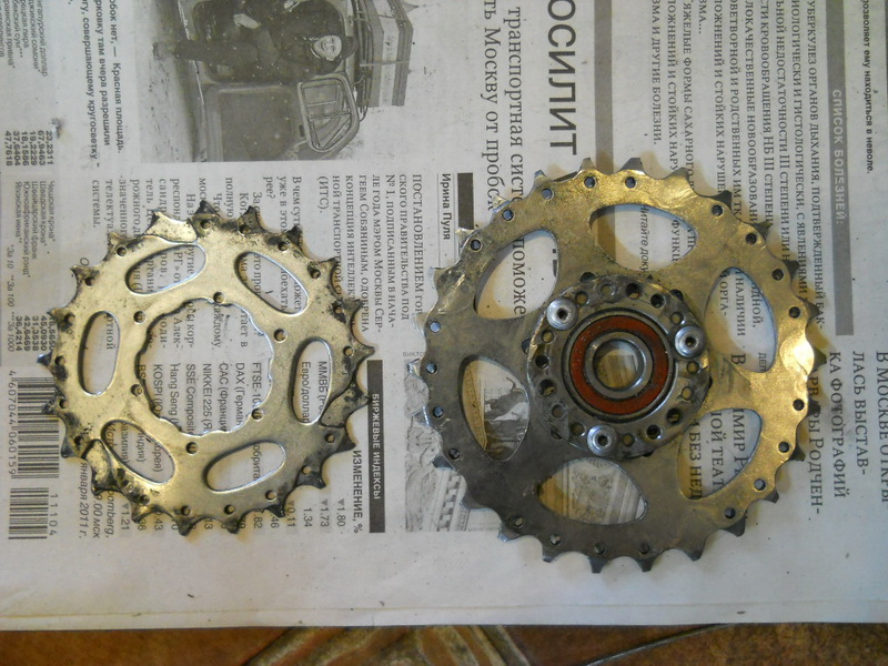

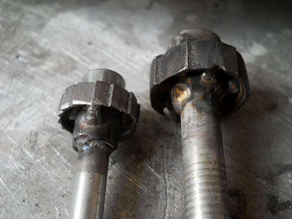

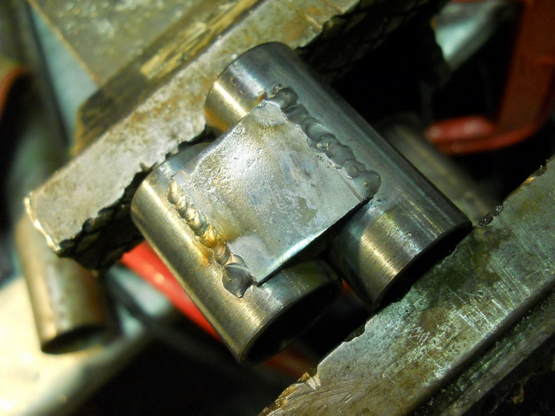

Олег, а как ты подшипник-развертку закрепил на болте??? Прихватками? Для развертки втулок такое хочу.
 Заголовок сообщения: Re: "Самурай"
Номер сообщения:#142  Непрочитанное сообщениеДобавлено: Сб июл 30 2011 12:57
Да, прихватками.
Номер сообщения:#143  Непрочитанное сообщениеДобавлено: Сб июл 30 2011 13:34
Спасибо! Я вот думаю, что развертка должна быть на прочном болту, чтобы с другой стороны конус направлящий-центрирующий был. КаКчество повысится!
Номер сообщения:#144  Непрочитанное сообщениеДобавлено: Сб июл 30 2011 13:39
в качестве направляющей используется такой же подшипник на другом конце разворачиваемой втулки

на рынках иногда встречаються насадные развёртки. короткие такие --насаживаються на конусные держатели. я себе прикупил на 35 . 32 и 30 мм.

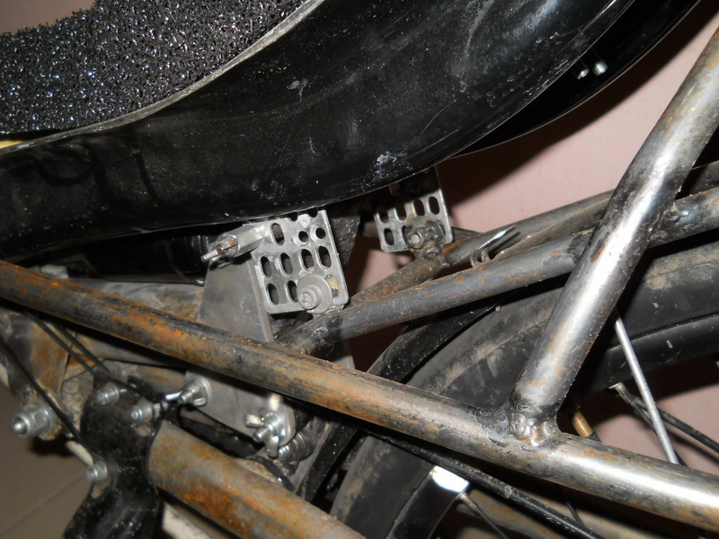

Подвеска заработала.
Первые примерки сиденья.

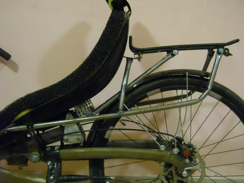

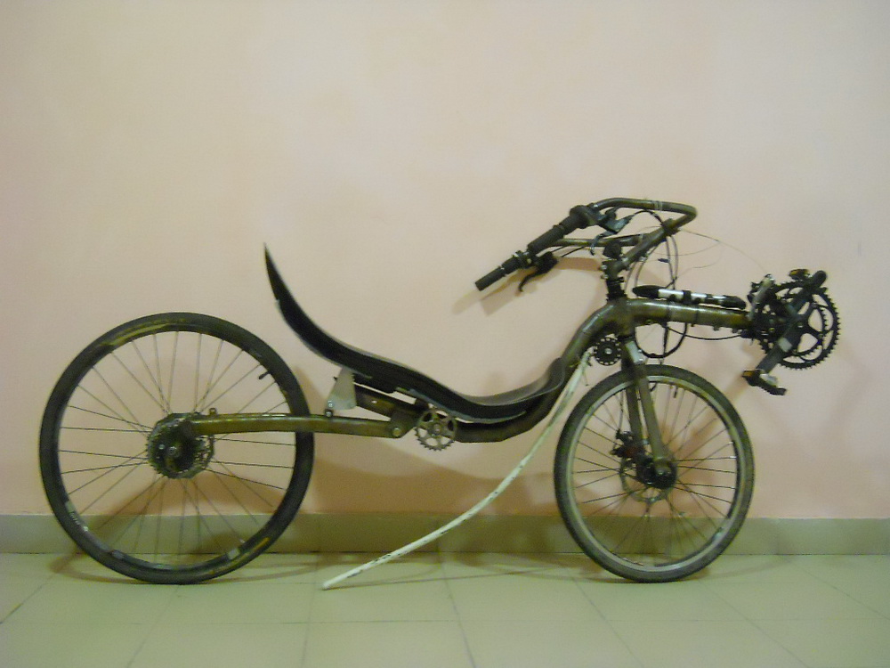

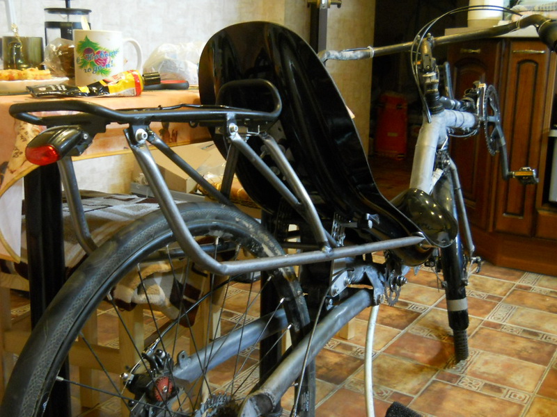

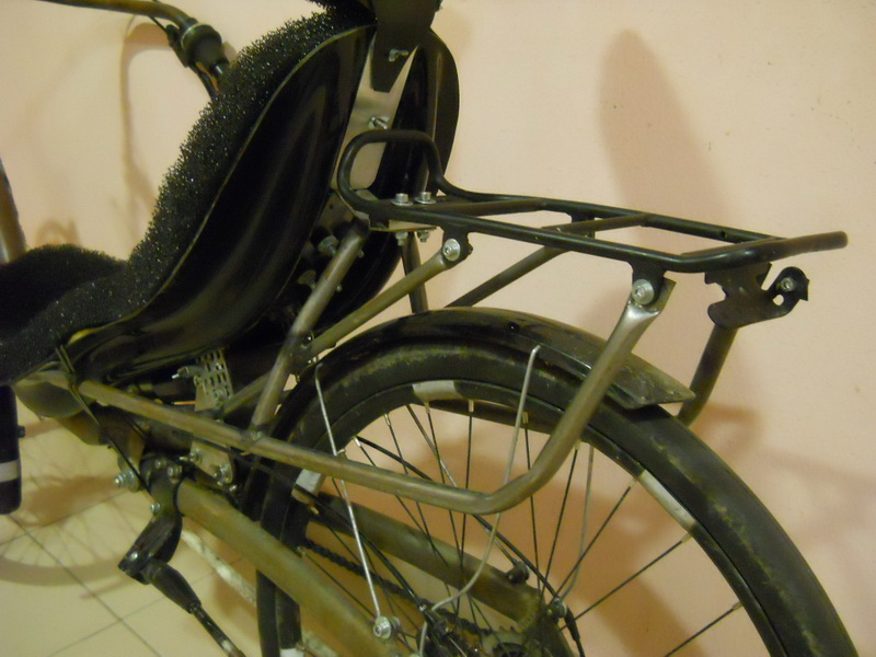

Перед походом поставил на "Самурая" новое стеклопластиковое сиденье и багажник.
Уменьшил размер отжимного ролика, и приблизил таким образом цепь к оси маятника - раскачка при педалировании стала НАМНОГО меньше. Цепь на маленьком ролике шелестит сильнее, чем на ролике большего размера, но в данном случае я привязан к оси маятника, так что приходится выбирать меньшее зло.
Сложная форма багажника объясняется тем, что на стеклопластиковое сиденье много груза не прицепить, а рамы в районе багажника уже нет (из-за сложной подвески), поэтому пришлось крепить багажник к сиденью в двух точках и третьей точкой было крепление на раме. В будущем сделаю более мощный багажник с креплением непосредственно на раму, но и данный багажник получился очень жестким на кручение и груженый лигерад отзывался на действия рулем без запаздываний и раскачки груза. Вес сиденья с креплениями и подголовником -1580 гр., вес багажника - 1500 гр.
Из-за формы сиденья пришлось сдвинуть каретку вперед еще на пару сантиметров. Угол наклона сиденья для похода - 30 градусов. Попробую отодвинуть назад. Окончательный вид лигерада, на котором я проехал поход по маршруту Рязань-Тамбов:

А сумки на багажник у тебя тоже Азубовские?

Угу, как у тебя:

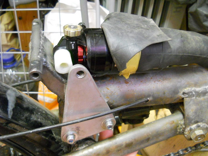

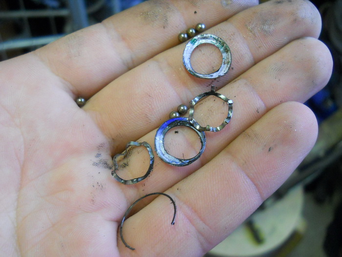

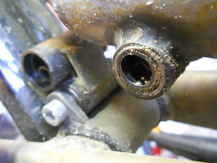

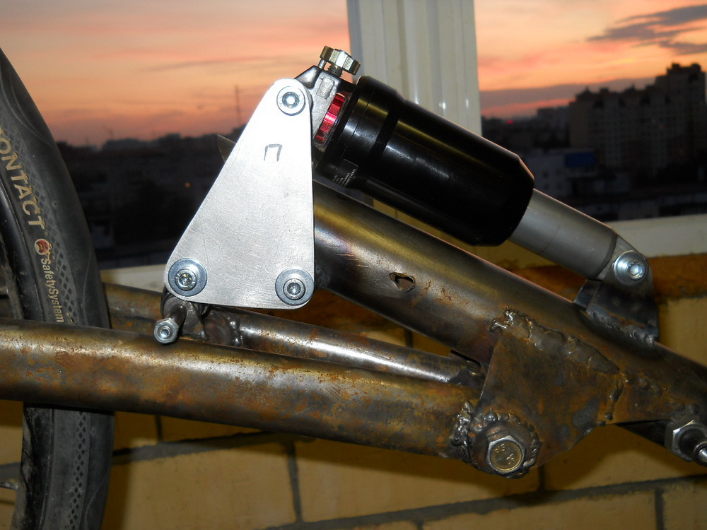

В процессе подготовки к марафону решил разобраться, почему у меня не работает отбой на амортизаторе, а при закручивании отбоя на максимум - амортизатор начинает "тупить" со сжатием. На ходу работа амортизатора на плоскости вообще не ощущается - только на прыжках с бордюров.

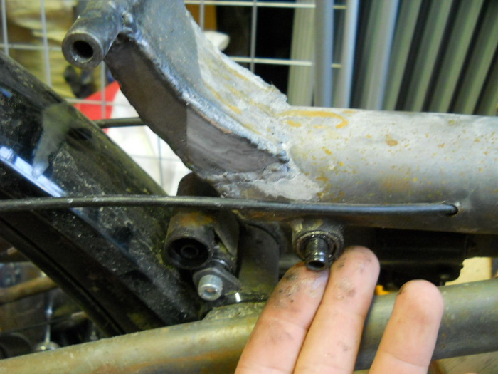

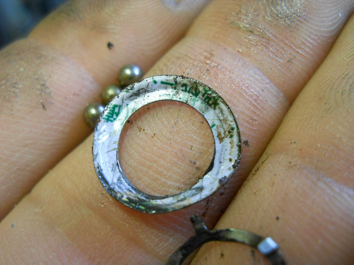

Снял амортизатор и поразился тому, что один из подшипников подвески просто развалился! Развалился сепаратор. Не знаю, из чего китайцы делают сепаратор, но щечки подшипника китайцы точно делают из консервной жести - на обратной стороне даже видны зеленые иероглифы:
Вывод: подшипники в подвеску нужны помощнее, чем 17х6 мм, и покачественнее, либо их нужно ставить по два, чтобы увеличить несущую способность.
Потом я разобрал амортизатор. При раскручивании демпфера из-за давления внутри демпфер "взорвался" и залил маслом все вокруг, в руках остался только разделительный поршень между маслом и воздухом. Масла нет, накачать камеру IFP не смогу, так как нет нужного переходника. Мануала по сборке амортизатора Rock Shok Pearl в сети тоже просто нет... Решил поставить второй, такой же, амортизатор со своего полноподвесного байка, так он оказался длиннее и просто не поместился в отведенное пространство по длине!
После этого я уже просто махнул рукой на марафон и пошел спать. На марафон не пошел.

17х6 --6 это диаметр оси?не мало ли? я встречал китайские сырые подшипники. у низ обойма при ударе молотком гнёться. а у нормальных -разлетаеться..
Номер сообщения:#153  Непрочитанное сообщениеДобавлено: Вс сен 04 2011 00:25
6 мм - это новый стандарт в полноподвесных МТБ. Раньше использовали оси на 8 мм, сейчас активно используют оси на 6 мм.
Номер сообщения:#154  Непрочитанное сообщениеДобавлено: Вс сен 04 2011 01:01
Ага, у меня тоже обе оси амортизатора - 6 мм.
А может вообще отказаться от подшипников в пользу капролоновых или аналогичных втулок?
Номер сообщения:#155  Непрочитанное сообщениеДобавлено: Вс сен 04 2011 11:30
Обдумывал такой вариант, но застрял на фиксации осей в теле коромысла - придумать красивое решение мне не удалось.

Я чего то не понял, у тебя ведь развалился подшипник подвески а не крепление аморта? В амортах, как правило, стоят алюминиевые втулки скольжения. Пластмассу туда не ставят,, быстро разбивается...
Добавлено через 5 минут 26 секунд:
Посмотрел подшипники. Да, ты выбрал явно маленькие. В подвеску надо ставить подшипники 30 на 17, на крайняк 28 на 15 и российские или получше...
Добавлено через 3 минуты 3 секунды:
Это только в креплениях амортизаторов. В подвеске используются оси 15 -17мм и даже больше.

В креплении заднего маятника я использовал подшипники 30х10 и ось 10 мм. Считаю, что этого - более чем достаточно для лигерада.
Впрос стоит лишь в том, какие подшипники нужно взять для коромысла, которое соединяет амортизатор с промежуточным линком и задним маятником - размер подшипников, в принципе, особо не ограничен, но хотелось бы не слишком большие подшипники. Еще одно - в промежуточном линке большие подшипники в данной конструкции тоже не применимы, так как применение мощных подшипников приведет к увеличению габарита, изменит геометрию подвески и прочее... Как вариант, было бы неплохо поставить туда игольчатые подшипники, но тогда ось в дюралевом коромысле нужно будет как-то фиксировать, а я пока не придумал хороших решений этого.
Добавлено через 1 час 22 минуты 5 секунд:
Да, алюминиевые, но сейчас пошла тенденция ставить капролоновые втулки - народ пока не жаловался.

В линки достаточно будет подшипников 19 на 6. Для игольчатых подшипников нужна хорошая каленая ось. Что касается капролона для втулок в аморты, то я недавно точил втулки из дюрали товарищу в аморт. Так вот, у него после 5 лет эксплуатации даже посадочные места под втулки в аморте были овализированы, разбились от нагрузок (там стоят стальные вкладыши), что уж говорить о капролоне. Он проходит максимум сезон.

мне кажеться что для осей игольчатых подшипников можно использовать клапана автомобилей.впускные сделаны из стали 40х а выпускные иногда из термостойкой стали \иногда даже нержавейка\.диаметры 8 .или 9 мм
