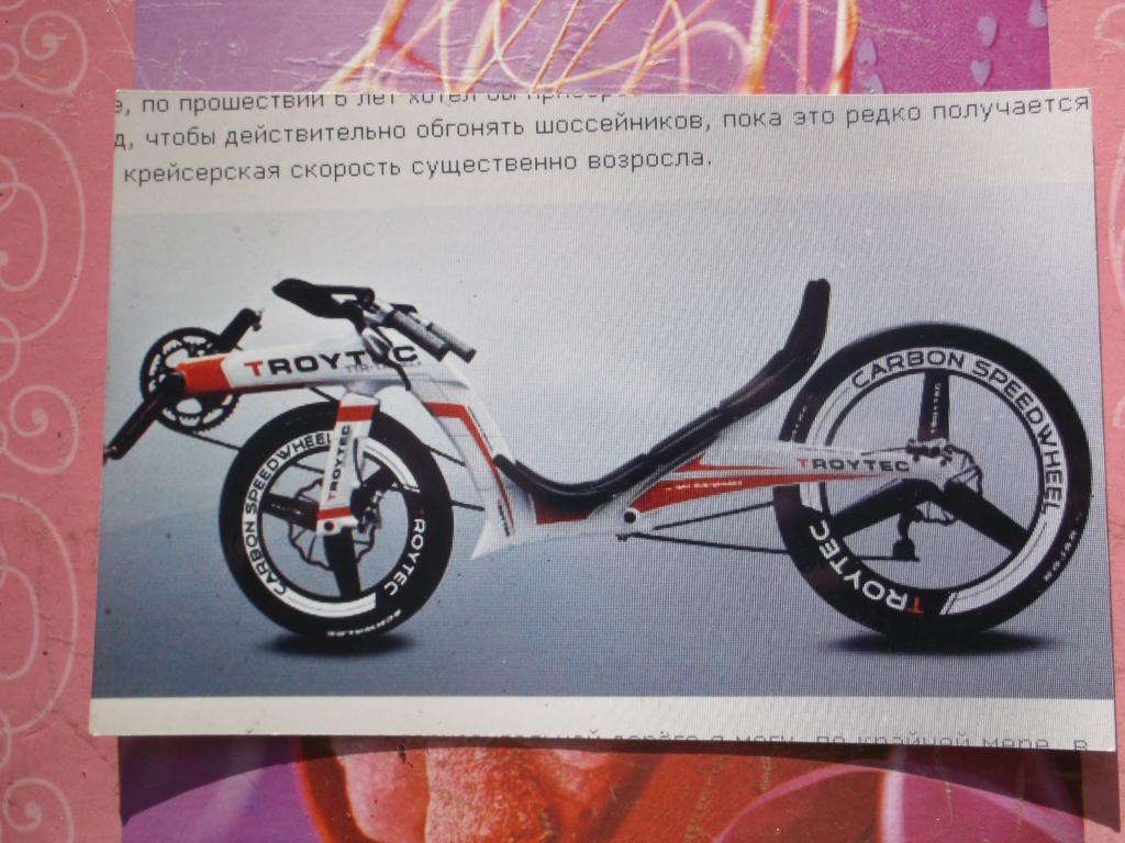

ну с апреля планы не поменялись #94
вообще хочу сделать его максимально приближенным к Troytec, но из труб 30ХГСА 40х1, на обеих 28 колесах и с задней подвеской, максимально низким, без конфликта шатунов с колесом, ну а цепь - пусть пересекает колесо пока что.

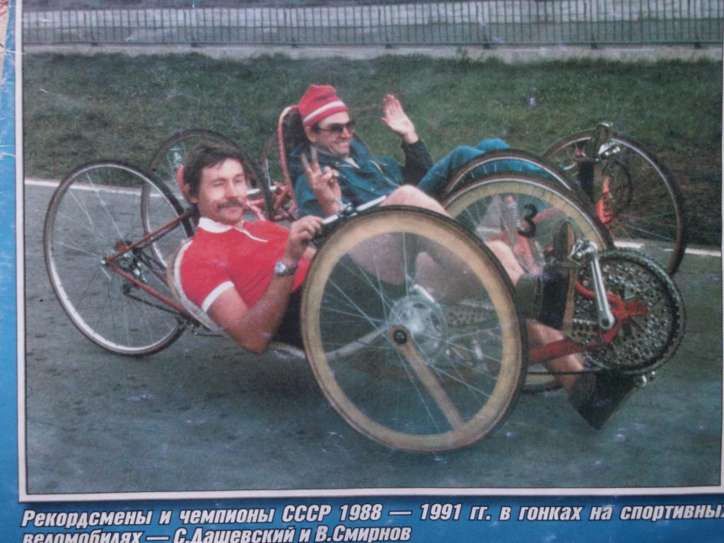

Ещё в прошлом веке Сергей Дашевский с первого раза спроектировал шасси веломобиля по "Вектору"и в первом марафоне Шяуляй-Вильнюс (215 км) прошёл со средней 40 км/час. Он имел прототип.
У Вас же его нету. Уже результата не будет, ПОТОМУ что:

Размещаю фото С. Дашевского и В. Смирнова с М-К №8 2006:
прошу привести пример 2-х колесного лигерада на котором Дашевский смог развить скорость 40 км/ч или не смешивать трайки с 2-х колесными в одну кучу.

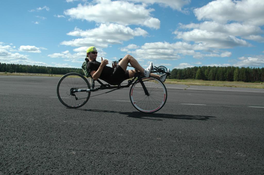

сегодня пал рубеж 40км/ч, удалось таки привезти среднюю с обычного маршрута (55 км) 40.5 км/ч
Было ли "Сел в пелетон на..."(с) и вообще хоть кратковременное лидирование? :?:
- Какой был ветер?
- Какой профиль (рельеф) трассы.
- Какой хатрейт в BPM?
- Какая длина шатунов и какой каденс?
100% индивидуалка
- Какой был ветер?
скорее всего штиль
в большинстве своем плоскач
теперешний пульсометр не дает среднего, думаю +/- 140-150
152мм, каденс не знаю, высокий

хочу сделать его максимально приближенным к Troytec... на обеих 28 колесах и с задней подвеской, максимально низким, без конфликта ш
Только заднее на 28"(?). Переднее макс. 24". Ищи хорошую покрышку на 24". Увлечение большими колёсами на данном этапе просто проигрышнее. Скомпоновать хороший лигерад не удасться.
Дай картинку лигерада Troytec.
Добавлено через 3 часа 53 минуты 12 секунд:

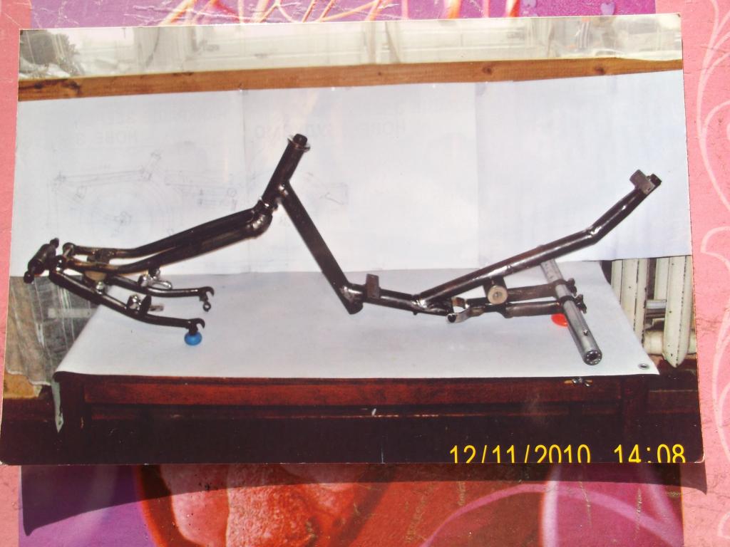

Пока что "водопроводная система" из подвала времён СССР.
Сейчас вилки и маятники делают из из плоско овальных труб, тем более, что вилка должна быть достаточно плоской из-за контакта с цепью.

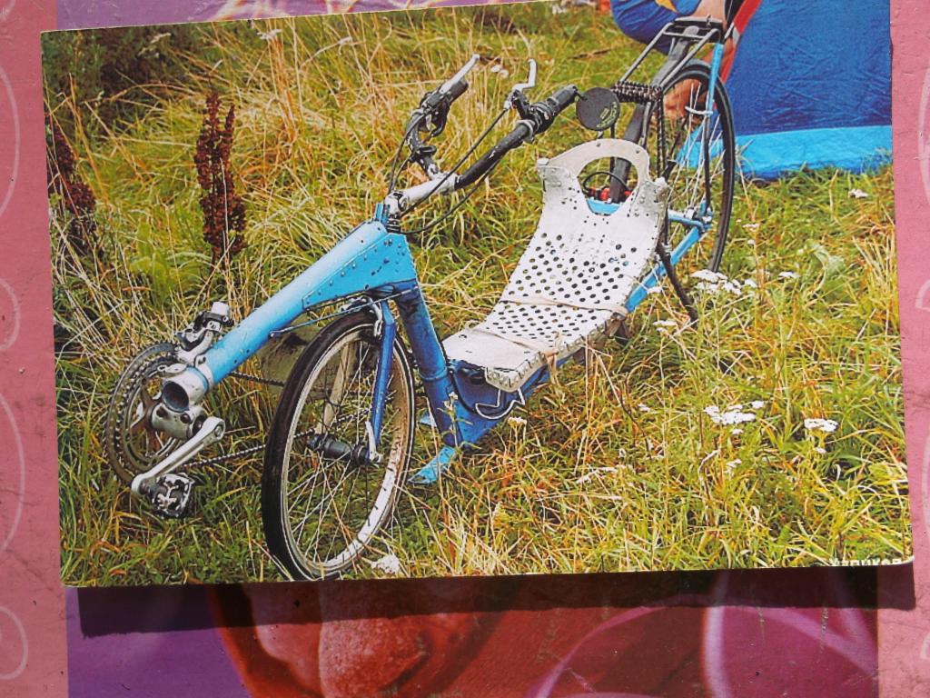

Из моих архивов:
Добавлено через 8 минут 57 секунд:
Лигерад, рама (моя), сидушка:
