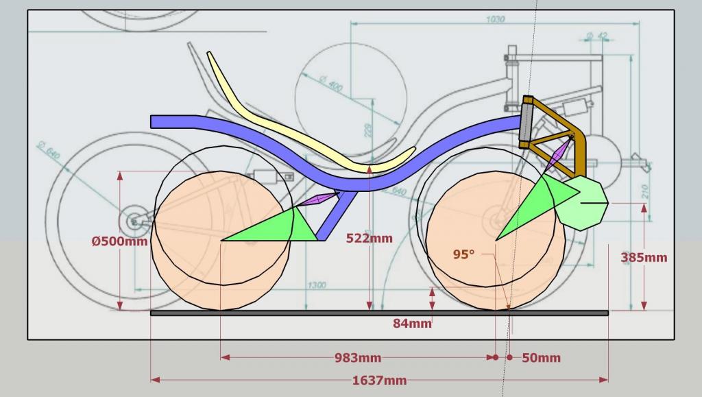

Веложе Т, Буран
Имя: Фредди
Примерил схему к 20-м колесам. Мне нравится: в таком виде и люди ростом до 165 см смогут достать до педалей. Если, конечно, не гнаться за скоростью. Чертеж на фоне для сравнения.
Здесь: угол рулевой 95°.
YouTube канал
За это сообщение автора tttw поблагодарили: 2 Balor (Вт авг 28 2018 00:09), Jozef (Вт авг 28 2018 14:21)

К слову, угол рулевой совершено не обязательно делать отрицательным - эффект самовыравнивания, если не делать угол реально большим и отрицательный оффсет огромным - получается мизерным, а расстояния от плечей до оси вращения катастрофически растёт и делает байк плохо управляемым без удалённого управления - что совсем не практично на МББ, т.к. как минимум во время старта и езды в гору "отдача на руль" от педаляжа весьма сильна и без хитрых (и тяжёлых) решений всё будет гнуться и управляться из рук вон плохо.
Привыкнуть можно, но нафиг? Прямой, или даже небольшой "положительный" (т.е. что-то в районе 85-87) угол дадут нулевой или мизерный флоп и при этом - оптимальный "тиллер", если совсем спинку горизонтально не заваливать.
Слишком много отрицательного оффсета плохо конфликтом ноги с задней части колеса (особенно с низкой кареткой), правда с маленькими колёсами это значительно менее актуально.
Мы с Бруминым на эту тему уже думали, и это реально очень хороший вариант на самом деле. Главное подобрать хорошие покрыхи под 20" - грят, швальба будет выпускать G-One Speed 20" в 40мм ширине - если это так, то сочетание таких колёс и коротких шатунов с шоссейной трансмиссией позволит иметь и весьма высокую макс. скорость, хороший накат, вибропоглощение И комфорт с учётом подвески.
Промежуточный вариант на 24" колёсах тоже неплох, но найти хорошие покрыхи и колёса в таком формате реально непросто, увы.
Добавлено через 11 минут 1 секунду:
Как пример:
При угле в 72 град (Вендетта) с 45мм оффсетом и результирующм трейлом с 700с колёсами в районеу 63мм мы получаем 19мм флопа.
При 85 град и -30мм оффсета - 60мм трейла и 5! мм флопа. В 4! раза меньше.
С маленькими колёсами делать оффсет желательно больше, т.к. маленькие колёса дают меньший трейл (и флоп) на единицу наклона угла.
Добавлено через 41 секунду:
я про бутылки говорил - их вниз под кресло по бокам, а гидратор сзади. в гидраче же шланг - прицепи к концу неодимовый магнитик и к краю кресла пластинку металлическую с кольцом, в которое продень шланг (это будет стопор стобы шланг не отходил далеко от пластины, в поездке через плечо достал шланг, попил. обратно кинул его - он по кольцу соскользнет и магнитом зафиксируется.
дома буду, могу нарисовать эскиз.
Пиши, интересно.
Добавлено через 17 минут 14 секунд:
И да, у меня подвеска URT с кареткой на свингарме, поэтому натяжение цепи на подвеску не действуют. Т.к. это переднеприводник, то сочетание переноса веса и момент на пятне конктакта вызывают РАЗЖАТИЕ подвески, а момент на педали (если педаль во время "силовой фазы" находится выше оси вращения свингарма) - СЖИМАЕТ подвеску (я проверял), в результате эти силы друг-друга взаимокомпенсируют и подвеска НЕ качается по плоскачу вообще и совсем чуть-чуть разжатием - в горку.
Если честно, этот момент я понял только "задним числом" и нам тупо повезло :) Если поставить ось вращения сильно выше относительно каретки - вел будет качаться разжатием.
Если поставить ось вращения ниже каретки - будет качаться сжатием по плоскачу и не будет качаться в горку - момент на пятне контакта при одинаковом давлении на педаль меняется при переключении передач, и часть его (в зависимости от пути подвески) ведёт к разжатию подвески. Если путь подвески вертикальный на сэге (как у Иосифа) - никакого влияния эта сила не имеет и нужно будет противостоять только переносу веса. Увы, для этого надо иметь каретку на уровне оси колеса - слишком низко.

Balor Олег, спасибо за подсказки и важные пояснения механики!
Слежу за прогрессом с самого начала, даже тему в оффлайн скачал. Хоть в конструкции сочетается множество компромисов, но лично мне она видится лучшей альтернативой МТБ с прицепом, на котором я сейчас и передвигаюсь. Пустой прицеп весит 14 кг и велосипед 15-20, а также постоянная борьба со встречным ветром делают ежедневные 30 км неприятным занятием.
Терпимо ли ведёт себя лигерад при подъёме в гору на минимальной передаче со стандартным каденсом (плюс на багажнике 15-20 кг ананасов)?
Добавлено через 3 минуты 43 секунды:
Остановлюсь пока на угле рулевой в 90 градусов как у оригинала и текущем положении колеса. Трейл при этом выйдет около -75 мм.

Несколько важных нюансов:
Если сильно укоротить свингарм (нижние перья) - цепь будет срывать (и повышенный износ-потери) на краях трансмисии, если не ставить планетарку или активно пользоваться тройником. Лучше не делать меньше 400мм.
Чем короче база, тем сильнее раскачка от переноса веса, но чем ниже ЦТ - тем она меньше. Если опустить ЦТ на такой же процент, как укоротить базу - будет норм.
У текущей модели развесовка где-то 70% спереди, 30 сзади. Перед, с учётом моего некислого веса, получается порядочно перегружен, имей это ввиду... впрочем, т.к. ты порядочно укоротил базу, я думаю в твоём случае это будет меньшей проблемой - главное чтоб голова не выходила за пределы задней оси. Ну и это может быть и плюсов для заезды в грунтовые горки, если ты весишь меньше 100 кг :).
Из-за большого отрицательного оффсета колесо может конфликтовать с ногой в повороте, но с маленьким колесом это должно быть незаметно (к вопросу о Minq)
Такой "кокпит" как у меня хорошо работает только с короткими шатунами (иначе либо руки будут полусогнуты а-ля хомяк и увеличится тиллер, либо ноги будут бить о руль). С другой стороны, короткие шатуны и маленькие колёса - идеальное взаимодополняющие сочетание.
Манетки хорошо подойдут МТБ-дуалы (но они есть только на 9 ск) или грипшифты... ну или шоссейная трансмиссия с крузбайк-кокпитом и шоссейным рулём. Тогда можно ставить и шатуны подлинее, но залазить в кокпит будет неудобно и сесть вертикально будет сложно, что довольно важно для эксплуатации по бездорожью.
С заваленным креслом и низкой кареткой тебе ПРИДЁТСЯ тянуть за руль и педалить загребанием вместо упора в спину (или "выгибаться на мостик") - т.к. вектор давления на педаль почти параллелен креслу.
Мне-то через слой подкожного жира полюбому так делать неэффективно и я несколко лет реально переучивался на совсем другой стиль педаляжа, но в твоём случае может быть неудобно.
Мой дальнейший план - вместо потягушек за руль - упор в заплечники, это должно быть достаточно эффективно и руки не так устают (на 200-ке натёр хорошую такую мозоль на руке).
Можешь поэкспериметировать с более "вертикальным" креслом для упора в него, или сразу дизайнить кресло с заплечниками.
Чем короче бум (сиречь расстояние от оси вращения до каретки) - тем меньше энерция и завал передка в наклон (отчасти это полезно, но сейчас всё равно малясь перебор), но тем длиннее тиллер. Всё, что больше ~20 см - считается неоптимально, на Апофеозе пробовал давать поехать паре человек - поехать сразу никто не смог (там почти полметра), с ~30 см дредноута новичёк поехал достаточно быстро.
Поэтому для МББ крайне важен баланс между флопом, тиллером и длиной бума. В случае с подвеской и ограничением на длину свингарма - тут еще трейл зависит, и слишком высоко узел вращения поднимать нельзя, брейкдайв и раскачка разжатием.
Именно поэтому опускать ниже раму с сиденьем мне нежелательно.
С креслом можно поэкспериментировать, подняв спинку до 45 градусов.
За счёт нулевого флопа и ЦТ близкого к оси вращения он прекрасно управляется на низких скоростях, а если сесть повертикальнее - нисколько не сложнее сидячего.
Но имей ввиду, сочетание низкой каретки и кресла повертикальнее порядочно попортит тебе аэродинамику, будет что-то наподобие LWB типа Tour Easy (правда, в полтора раза более компактном форм-факторе).
Кресло тоже лучше будет делать не стеклопластик, а из сетки (тоже а-ля LWB).
https://sites.google.com/site/recycledr ... nstruction
https://sites.google.com/site/recycledr ... t-covering
Круче чем вентизит получится, имхо, но для упора в районе костей таза лучше сделать перемычку а-ля та, что сделал на Ринзлере Модулятор - иначе сетка будет воровать мощность а-ля мои жЫры.

Сообщения: 338
Благодарил (а): 493 раз.
Поблагодарили: 142 раз.
Веложе Т, Буран
Имя: Фредди
Мне главное свои 20-25 км/ч поддерживать, большего и не требуется.

Тут с галёрки подсказывают (Модулятор :)) что парусность при завертикаленной спинке хорошо компенсируется тейлбоксом, который можно сделать и грузовым. Он, в принципе, прав - по такому принципу работают аппараты Зимина например:
viewtopic.php?f=16&t=1841
Ну и работа нараспор в спинку (при ЖЁСТКОМ) упоре тазом вполне может быть не менее эффективна чем на сидячем, просто одно дело модулятор со своей костлявой задницей (и заделанная алюминиевой пластиной кресло), и другое дело я :)
С другой стороны, пускай он проедет на своём Ринзлере 200ку со средней 30 кмч по движению (даже по самому что ни на есть плоскачу), тогда я поверю в абсолютную эффективность его такого педаляжа и аэродинамику CLWB, эхехехе.
