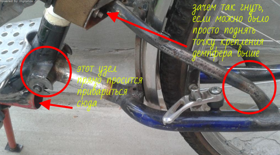

зачем такой сложный гнутый задний маятник?
не проще ли и красивее так:
или вообще вот так:

Леш, у тебя он не шарнирный, а в оригинале на каком-то эластомере.
 Заголовок сообщения: Re: Шасси стримлайнеров, что это?
Номер сообщения:#143  Непрочитанное сообщениеДобавлено: Вт май 22 2018 21:54
O-Witte, да, я подшипники забыл нарисовать и кусок резины.
но суть то от этого не меняется.

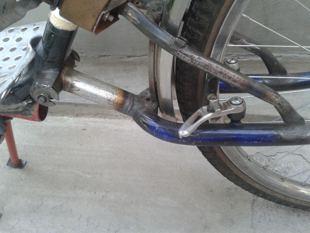

См. пост №130. Маятник: донор- вилка передняя (была на 26"), укороченная на 24"и без резьбового штыря. Вместо него приварена система шарнира, как часть бума классического лигерада. Мой вариант - немного оригинальности.
Достал лигерад полюбоваться. Но только огорчения. Не совпадает с графикой труба спины, и багажник задран. Причина, прогнулась рама в зоне шарнира. При усилении места прогиба, я разгинал раму, но не достаточно и отдал на аргонную сварку. Буду дорабатывать в соответствии с графикой, где рама низа приподнята, чего не заметил, в своё время, Флюр.
а зачем этот угол, прямо приварить небыло возможности? и так передняя часть как шея у гуся, а тут еще эти гнутые лапки))
Номер сообщения:#146  Непрочитанное сообщениеДобавлено: Ср май 23 2018 10:27
а зачем этот угол,
Более короткая система подвеса. Ну и некоторая оригинальность. Маятник проработан серьёзно, но шарнир подвёл врезкой в раму.

нет возможности установить ободные тормоза-клеверные
как так? куда она делась? два варианта - сюда или сюда

Это пост №130, файл, где просматривается задний тормоз, там места нет.
Сделать прямое продолжение маятника возможно, если шарнир закрепить на торец "красной" трубы рамы. Так будет система более жёсткая. При реконструкции рамы (из труб Ф38 мм), Ваш вариант будет проработан в графике.

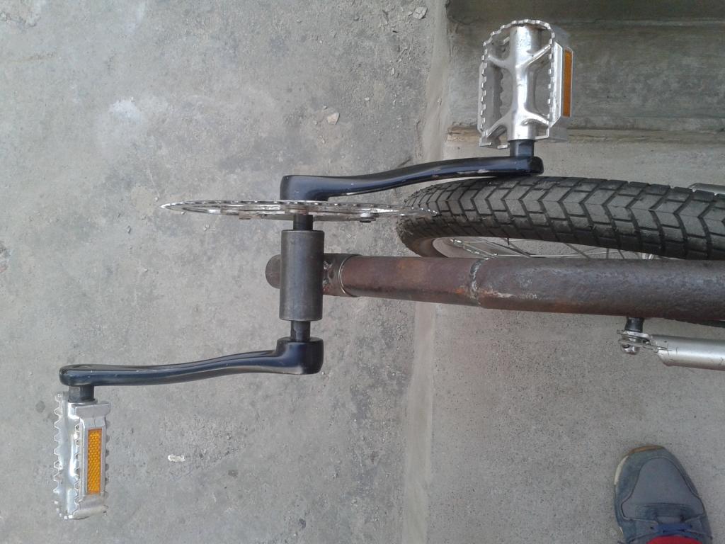

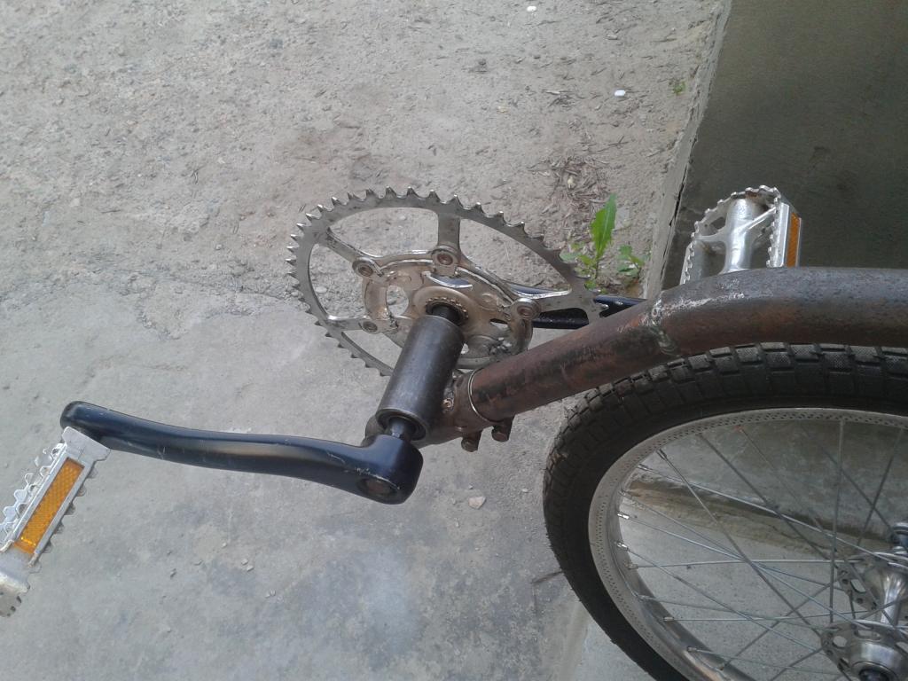

У меня есть подозрения, что при повороте направо цепь очень сильно будет конфликтовать с пером вилки. Обычно на таких приводах вилка прямая, и верхняя промежуточная звезда чуть сзади, чтобы цепь ни во что не задевала при поворотах.

Номер сообщения:#153  Непрочитанное сообщениеДобавлено: Чт май 24 2018 14:38
И чё? В поворотах крутить противопоказано - угол до конфликта с шатуном видел?
Вилка на фото прямая потому что угол ближе к 75-80 градусов обычно, и что в свою очередь необходимо, чтоб бедро за ролик не задевало (ну и флопа меньше).
Если ноги тощие наверно пофиг, но я вот лично на таком веле даже одного оборота педалей не сделаю :(.
Да, действительно это так. В новом проекте учту.

По "гнутому" подкосу-там сужение концов (в доноре):
Добавлено через 9 минут 23 секунды:
По согнутым концам- такой современный дизайн на маятниках велов. У меня получился хуже, обрезал много.

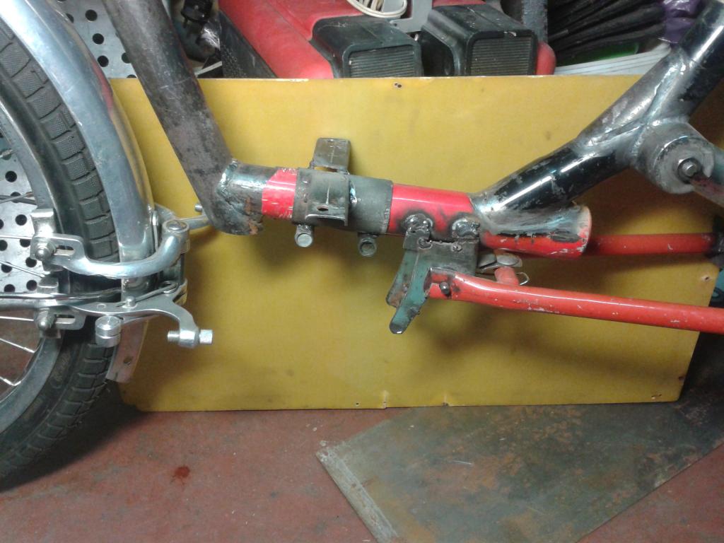

Пост №176. LT писал: "Этот узел просится..." Врезка узла в раму-моя не поправимая ошибка, которая ослабила жёсткость рамы и дала прогиб (писал об этом), наложил усилитель- не помогло додать жёсткости. А, кроме того, шарнир маятника вмонтирован в полутрубу с недостаточной толщиной стенки, и её сдеформировало усилие на трубу спины. Система шарнира будет переделана по установившийся "классике".
Добавлено через 52 минуты 22 секунды:
Узел подвеса маятника, узел стыковки рам и регулировки по длине(+)полка крепления низа сиденья(+)крепление подножки.

Комментарий к файлу: Низ рамы: шарнир, стыковка, подножка

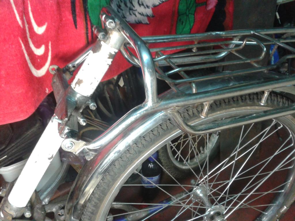

Комментарий к файлу: Крепление багажника.

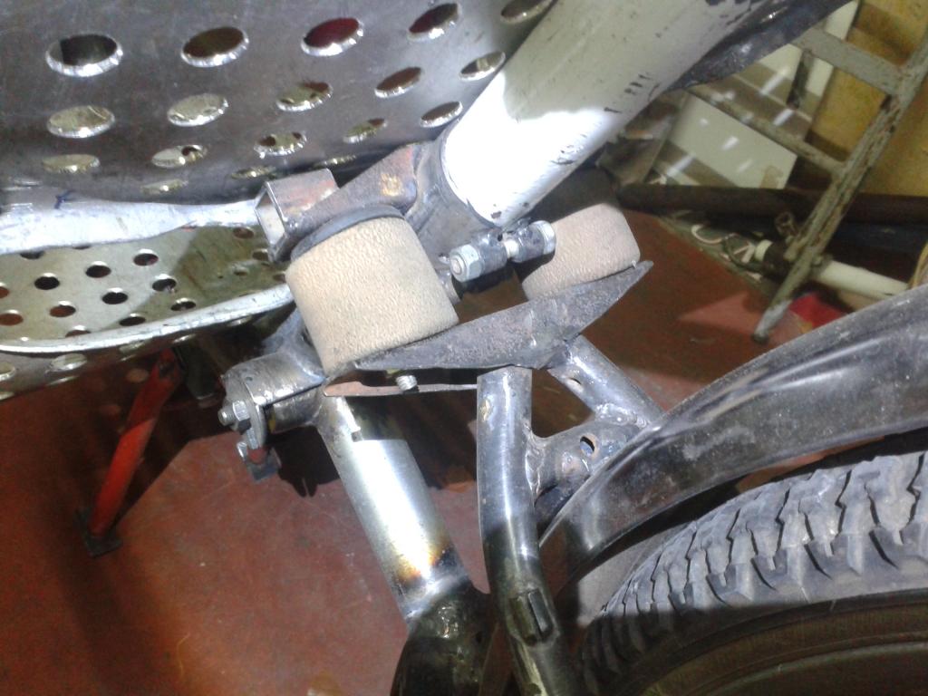

Mazur4ak, а что за демпферы применены?
Хотел бы поподробнее узнать:
От чего они (это готовое изделие от чего либо?) и из чего (материал)?
Они жесткие, для демпфирования сильных ударов или мягкие и гасят дорожную мелочь (например, трещины/стыки, грубый асфальт, стыки плит и брусчатки)?
Самый удачный компонент: кусок вакуумного шланга Ф40 мм, отрабатывает мелкоту и (+) внутри жёсткая силовая пружина Ф12 мм (?), отрабатывает удары. Стянуто болтом М6 и контргайкой. Это и регулировка жёсткости.,
Более подробно смотрите конкурс 2012 г "Мини-версию".
Шланг имеет серый цвет, эластичный, не дубовый.

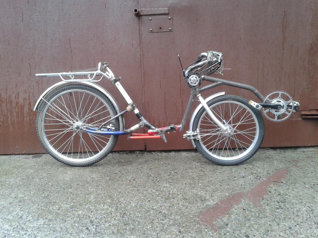

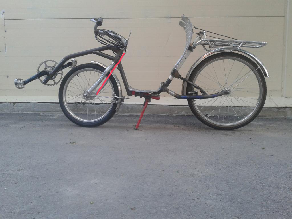

Номер сообщения:#159  Непрочитанное сообщениеДобавлено: Ср июл 18 2018 14:18
Добавлено через 29 минут 30 секунд:
Шасси будет переделано:
-вводится труба 1.2х38,
-передняя вилка-прямая,но с оффсетом до 60 мм (вварена под углом к рулевому штоку),
-маятник прямой с шарниром в торце низа шасси,
-низ поднят с подрезкой гусака (как сейчас),
-угол наклона спинки будет занижен,
-геометрия бума, примыкающая к рулевому стакану, будет спрямлена,
-бум будет составным из труб ф 32 мм (перёд) ф38- верхняя часть,
Отдельно будет прорабатываться передний привод со скручивающей цепью и обязательной планетаркой. Нужна помощь Джозефа.
Добавлено через 9 минут 1 секунду:
