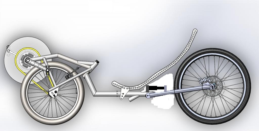

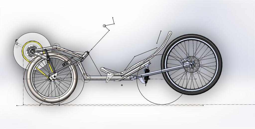

Ладно, оставляем этот вариант расположения амортизатора.
Но, по-моему, при прыжках колесо будет задевать за сиденье.
 Заголовок сообщения: Re: Солнышко
Номер сообщения:#143  Непрочитанное сообщениеДобавлено: Ср мар 09 2016 20:25
IVIichael писал(а):
Да.

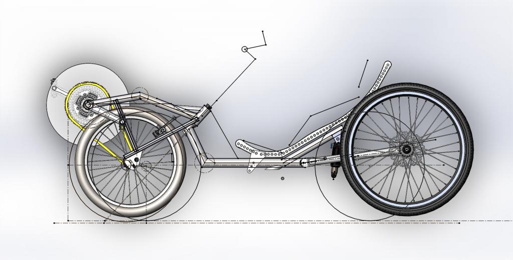

будет, еще двигаем его на зад?
Номер сообщения:#144  Непрочитанное сообщениеДобавлено: Ср мар 09 2016 20:26
Можно вмешаюсь? А обо что опирается верхняя часть сиденья? А не вывернет ли амортом такую трубу? Может стоит трубу удлинить и опереть на нее кресло, уравновесив тем самым усилие от аморта?
Номер сообщения:#145  Непрочитанное сообщениеДобавлено: Ср мар 09 2016 20:28
может стоить, только колесо крутится не будет ... или его еще дааальше назад надо двигать
Номер сообщения:#146  Непрочитанное сообщениеДобавлено: Ср мар 09 2016 20:36
Сообщения: 1965
Откуда: г.Киров
Благодарил (а): 209 раз.
Поблагодарили: 84 раз.
Имя: Михаил Обатнин
IVIichael писал(а):
Да.
будет, еще двигаем его назад?
Да, двигаем.
И сейчас угол сиденья - 35 градусов.
Предусмотри, пожалуйста, возможность наклона до 30 градусов.

ок, заднее колесо может уператся в сидушку

Хорошо.
Еще не забудь, пожалуйста, что на колеса и переднее, и заднее нужны крылья.

под сиденьем места - до чёрта! аморт поставить ГОРИЗОНТАЛЬНО!
трубу, поддерживающую кресло выполнть по типу ашанбайков - разрезную с обходом аморта
Да, такой вариант тоже возможен.
Но, считаю, что разрезная труба, поддерживающая кресло - это "не красиво" (так я говорю, когда у меня нет никаких расчетов).
здорово!

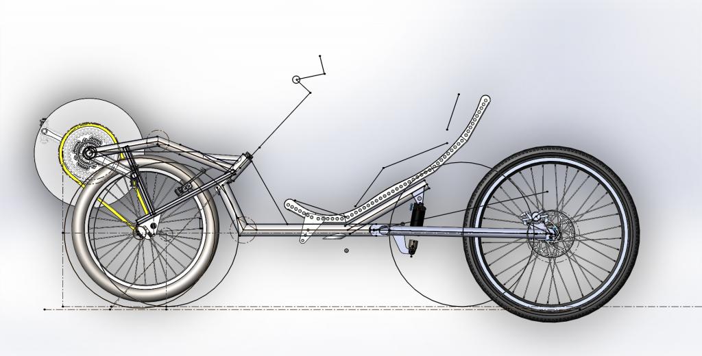

нарисуй ка подвеску в 2-х крайних положениях и учти что ход аморта 35 мм

в смысле:
пофигу что колесо может уперется в сидушку?
или
еще отодвигать колесо на зад?

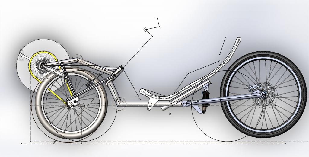

1. кто это увидит, когда ты промчишься на сверхсветовой скорости мимо?
2. по моему, изящное решение, позволяющее закрепить сиденье в 2х точках на обходных трубах

в смысле:
или
В смысле, что проектирование идет хорошо, в правильном направлении. :-)
Да, давай еще сдвинем.
Если Владимир посчитает, что это "красиво", то я не против.

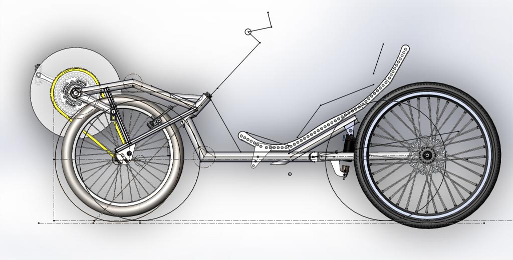

вот вроде больше не задевает за сидение
красота - красотой, но не забываем о главном - подвеска должна работать, а в предложенном варианте она работать не будет
Да, хорошо!

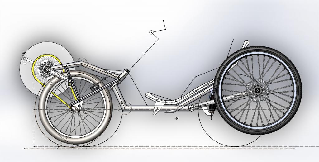

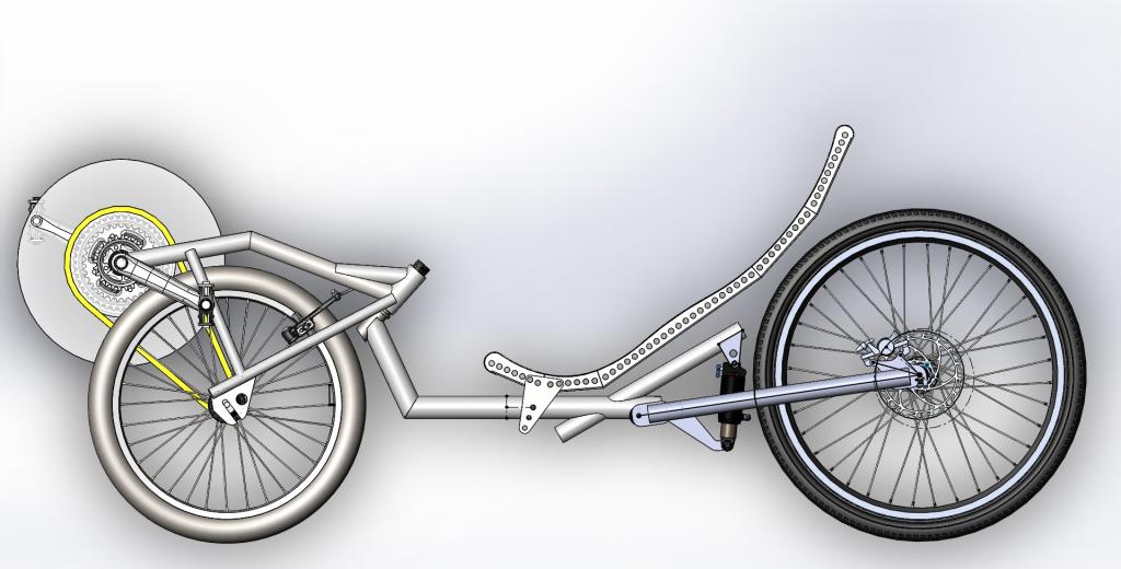

в варианте трайка оставляем так?
Добавлено через 24 минуты 47 секунд:
при ходе подвески

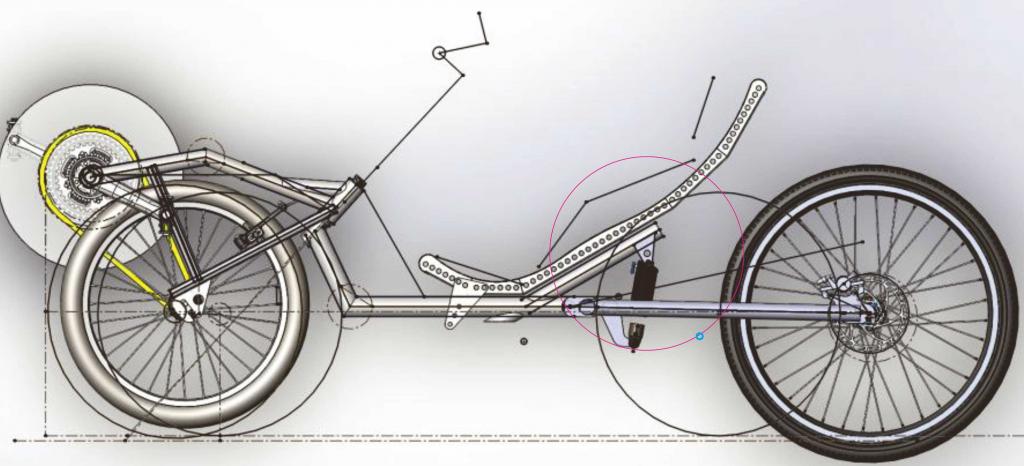

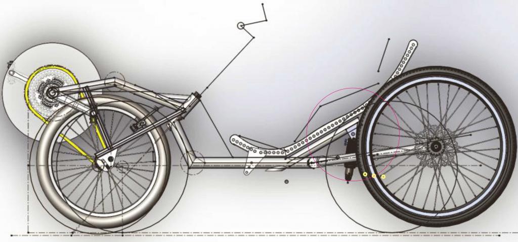

Владимир, а можно для варианта трайка расположить амортизатор так, как это у тебя вначале было нарисовано?
И напомню, что мы хотели для варианта трайка сделать несколько регулировочных отверстий. Сделай, пожалуйста.
Давай я лучше сделаю для аморта несколько регулировочных отверстий, эффект будет аналогичный.
Добавлено через 1 час 5 минут 49 секунд:
Владимир, мне кажется, что, вот, тут (2-колесный вариант) надо нижний конец амортизатора придвинуть к заднему колесу.
нельзя т.к. труба опустилась
а для чего мы это хотели?
правильно кажется но тогда этот конец чуть опустится
Хорошо, согласен.
Мне хочется иметь возможность регулировки высоты трайка. Так, например, на "Осе-4" я заменил первоначальную резинку, выполняющую роль амортизатора, на резинку в 3 раза более короткую. На "Солнышке" я хочу иметь возможность подобной регулировки. Думаю, мне будет достаточно 3 пар отверстий.
Владимир, смотри, если передвинуть нижний конец амортизатора, например, в голубую точку на красной окружности, то ничего не поднимется и не опустится.
Добавлено через 15 часов 35 минут 30 секунд:
Владимир, для варианта трайка сделай, пожалуйста, 3 пары регулировочных отверстий для амортизатора. Примерно как на нижнем рисунке.
Еще сделай, пожалуйста, багажник. Или как на "О-РИГА-МИ", или можно корзинку между колесами.
Добавлено через 46 минут 49 секунд:
Владимир, для варианта трайка какая база получилась?
(Подумаю, можно ли увеличить базу)
