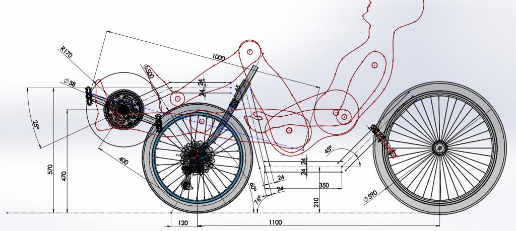

Живьем он как то длиньше получился. Но это не страшно. Приварю кронштейн на сидении подальше назад.
Кстати, Владимир, я сейчас посмотрел вторую картинку в сообщении #1, Спроектировано было всё правильно. Просто, мне кажется, ты не посмотрел картинку, когда вначале приваривал кронштейн к сидению.

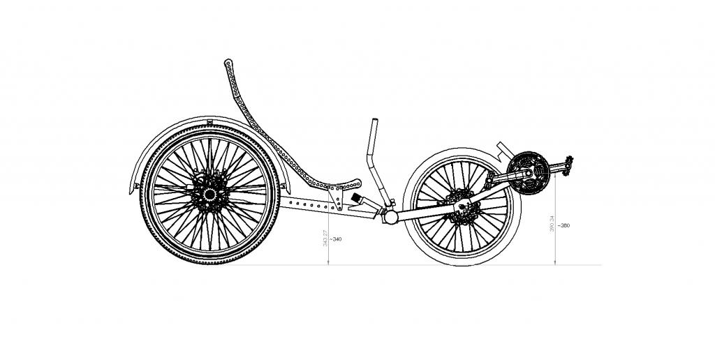

Вот расстояния от земли до сидушки и каретки, почти совпадает с проектными.

Посмотрим, базу уменьшить с одной стороны просто: резанул и сварил трубу по новой.
Не надо ничего резать и укорачивать.
Я еще раз посмотрел вид сбоку и еще раз убедился, что база получилась самая удобная! :-)
Вот, расстояния от земли до сидушки и каретки, почти совпадает с проектными.
Да, расстояния годятся!

Имя: Михаил Обатнин
База 1060 мм (от оси переднего колеса до оси заднего)
А на "Grey трайке" база была запроектирована 1100 мм.
