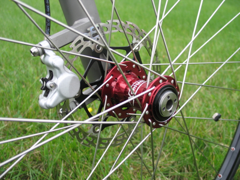

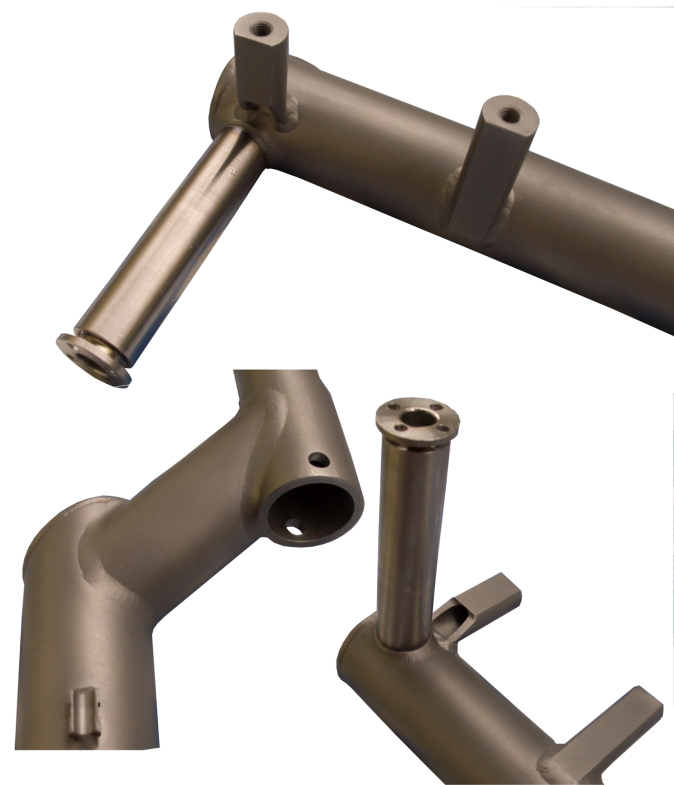

Слушай, а нафига тебе вообще чертеж заднего адаптера?
ты же можешь сделать крепления для дискового тормоза сразу, без переходника!
берешь имеющуюся тормозную машинку, выкидываешь адаптер, прилаживаешь машинку к дисковому тормозу, зажимаешь и под крепления вертикальных болтов привариваешь трубки с резьбой и все!
как на этих фото:

оооооооооо ооо Голова-два уха.....может так и сделаю....спасибо

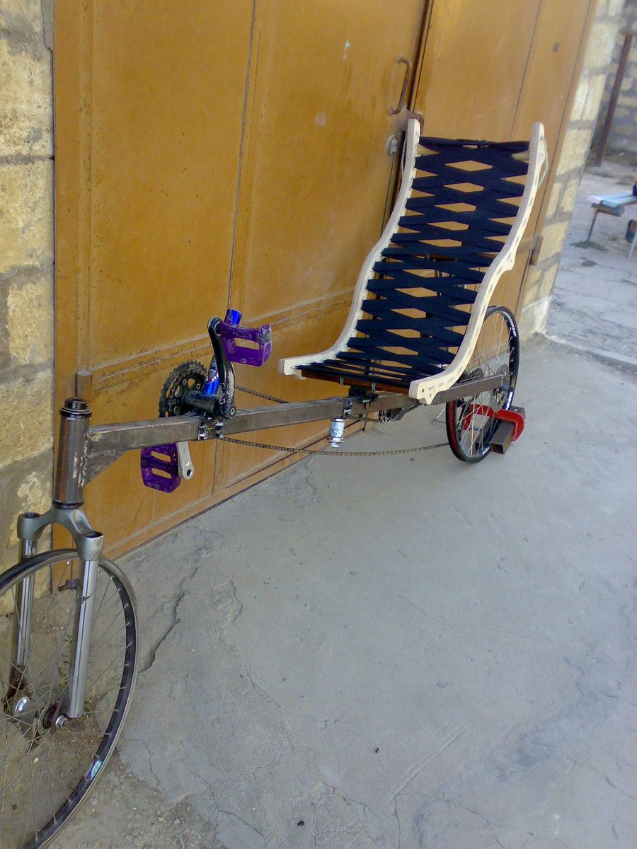

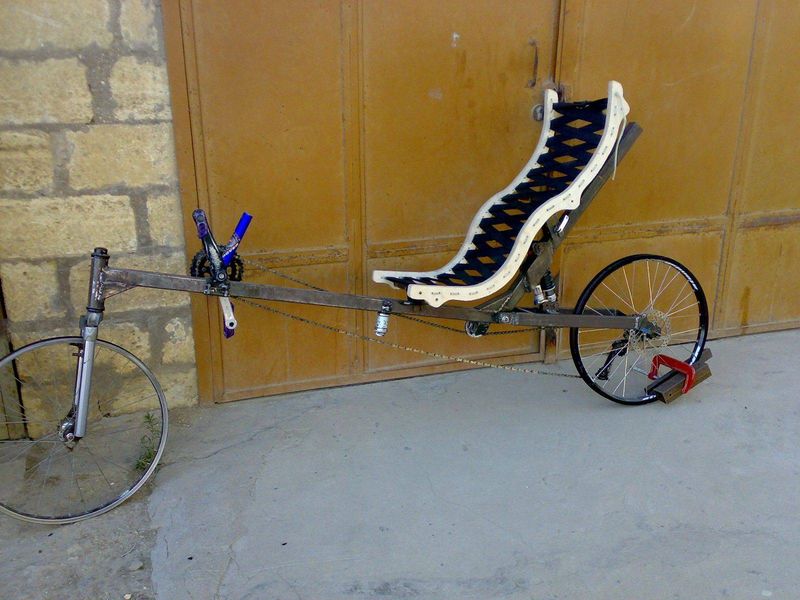

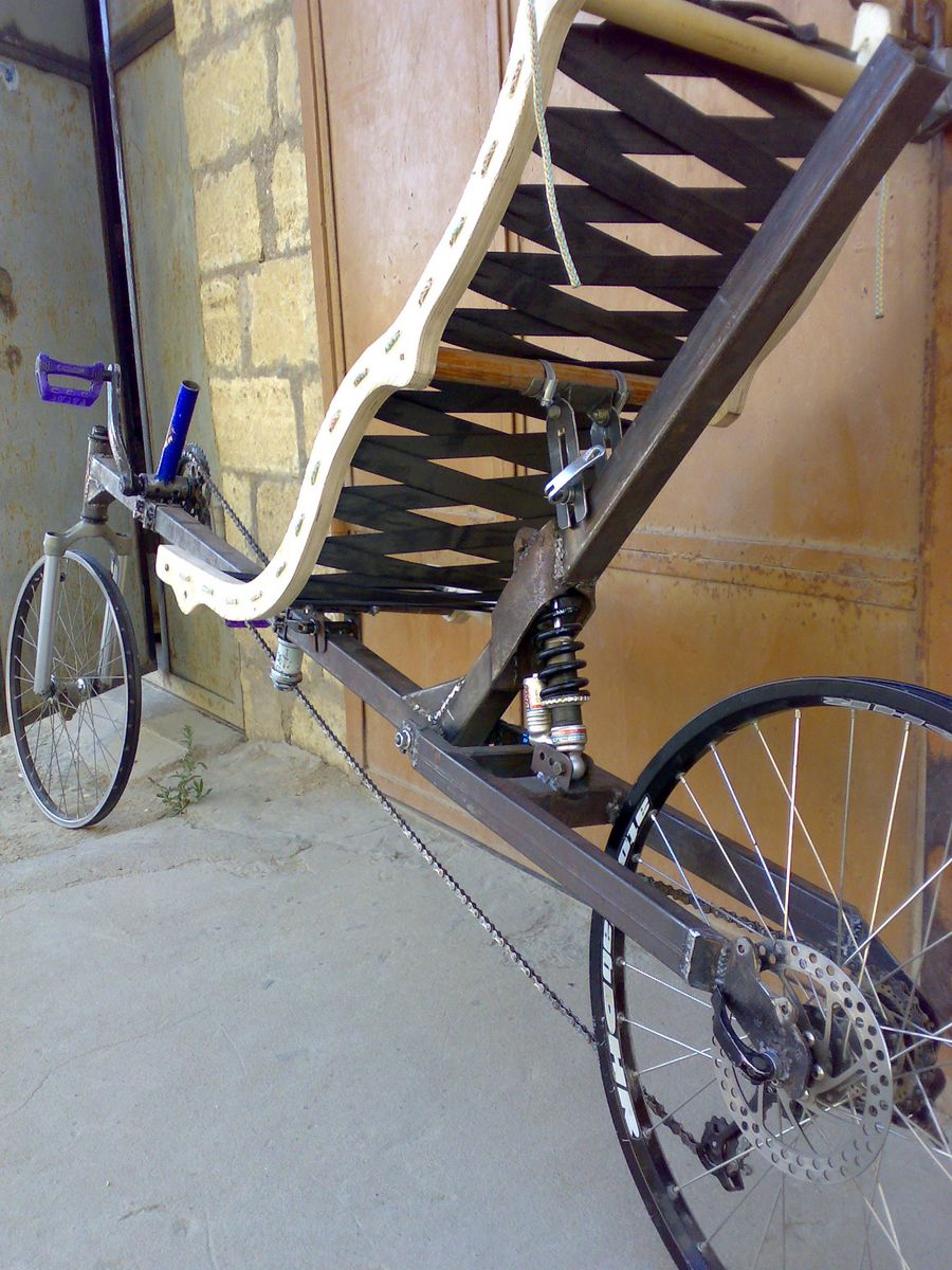

 Заголовок сообщения: Re: СООРУЖЕНИЕ САМОВАРА
Номер сообщения:#131  Непрочитанное сообщениеДобавлено: Пн авг 30 2010 13:29
красавец

Лигерад "Железный Бендер"
Выглядит интересно - ничего лишнего, ну кроме разве длины. Сварные швы получились аккуратные.

Номер сообщения:#134  Непрочитанное сообщениеДобавлено: Пн авг 30 2010 17:07
Вот это правильная машинка! приятно посмотреть! Но длину можно уменьшить миллиметров на 200...300 будет полегче и пожесче. еще можно попробовать 28" а лучше даже 29" колеса впихнуть, благо места для колес там дофига, только вилку придется переделывать.

Номер сообщения:#136  Непрочитанное сообщениеДобавлено: Пн авг 30 2010 17:48
ascet писал(а):
уменьшить за счет чего????
Ты про заднюю или переднюю вилку???
Кузьмич прав - если на фото стоит рабочее положение педалей, то кусок рамы между педалями и передним колесом можно выкинуть. И впихнуть 29" тоже можно, но лучше ты пока на этот счет не заморачивайся - доделай сначала велосипед до конца, потом все переделки, а то так вообще не стартанешь....

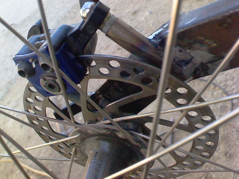

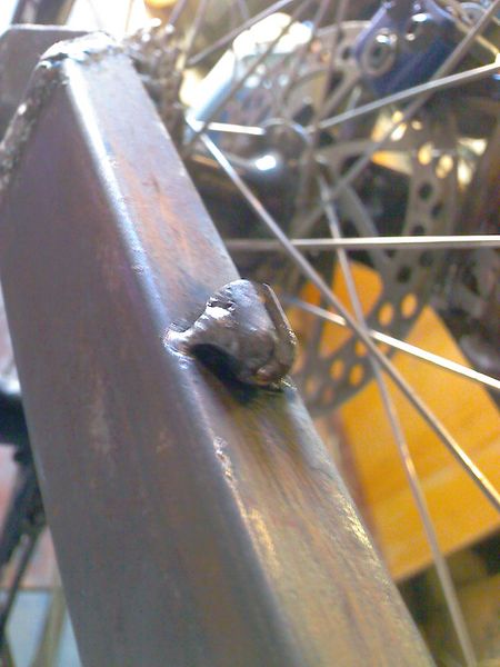

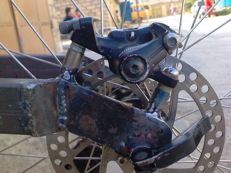

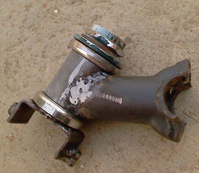

Вынос так приварил потому, чтобы руль не задевал цепь.....

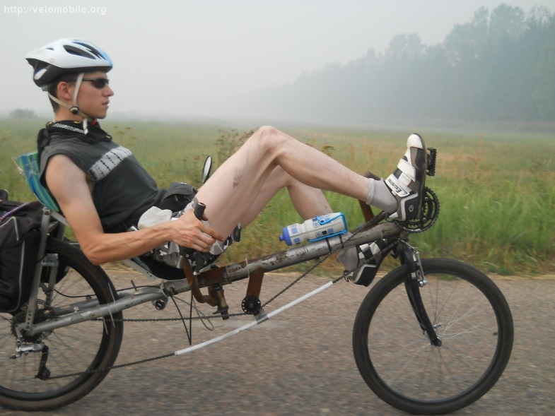

К тому же мне тут сказали, что участок рамы между кареткой и вилкой можно удалить, т.к он там не нужен,
Вот и вопрос, не лучше ли сразу убрать этот участок рамы, дабы избавить себя от дальнеиших переделок, да и к тому же тягу на руль не надо будет гнуть.....
Постите ...жду
Номер сообщения:#140  Непрочитанное сообщениеДобавлено: Пн сен 06 2010 15:55
посмотри мою тему))) "опытные люди..." - веломобиль готовый уже, хоть и с косяками (задний аморт)... у нас даже размеры почти точь в точь....
Кстати, а какая у него сейчас длина?
