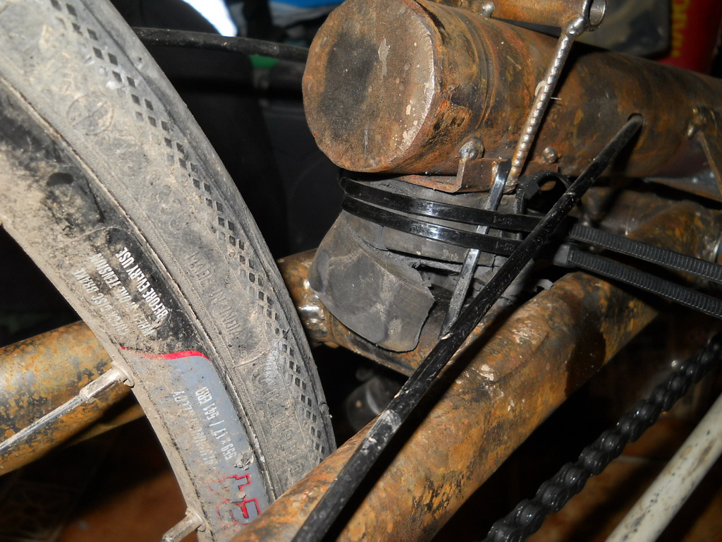

Выехал из дома в 7 часов вечера, проехал 80 км, общий пробег "Самурая" - 450 км. Одна из резинок в задней подвеске покрылась трещинами, подвеска стала отрабатывать значительно мягче, чем в Угличе, вдобавок где-то что-то поскрипывает. Демпфирование резины так себе: после проезда неровностей подвеска качается еще раз пять - это хорошо слышно по скрипу. Если серьезно "вкручивать", то подвеска раскачивается - это и слышно по скрипу, и видно по "прыганию" горизонта в зеркале заднего вида. Хочу "нормальный" амортизатор с дистанционной блокировкой.

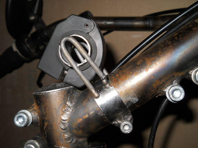

Перед поездкой сделал крепление для навигатора, перенеся его с руля на вынос. Теперь до навигатора дотягиваюсь руками, вижу все цифры на экране и в поле зрения не маячит "хвостик" антенны навигатора, перекрывая собой стратегически важный участок дороги перед колесами.

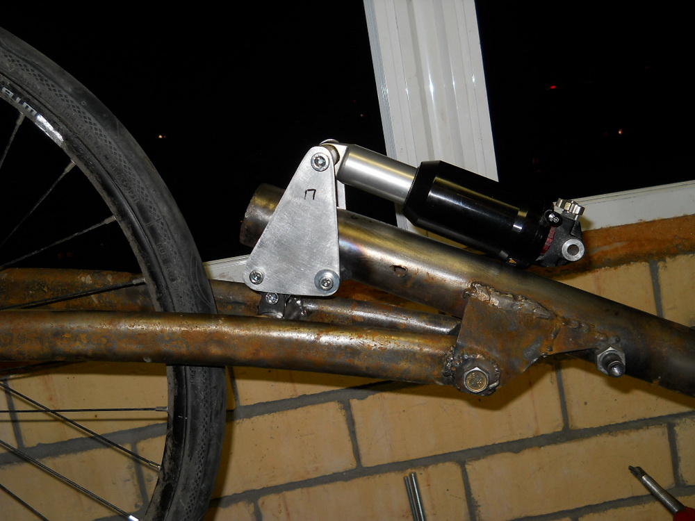

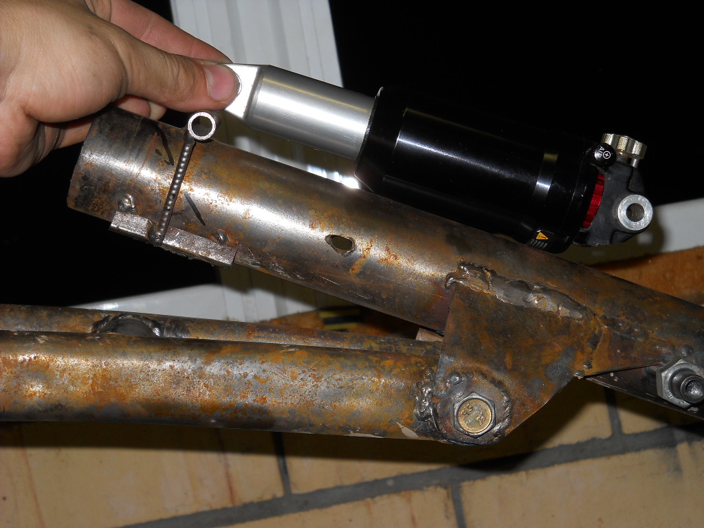

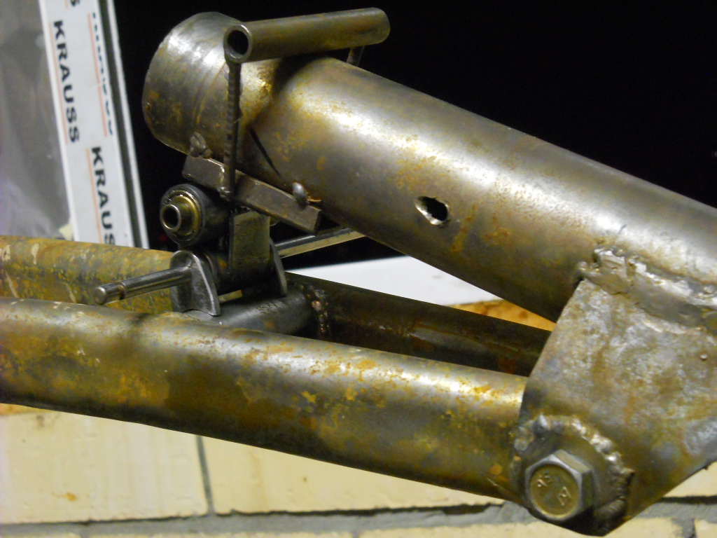

Во время марафона на 200 км задней подвеске, точнее, используемым в ней резинкам, пришел конец.

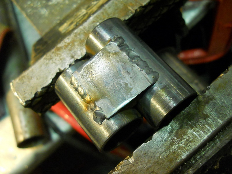

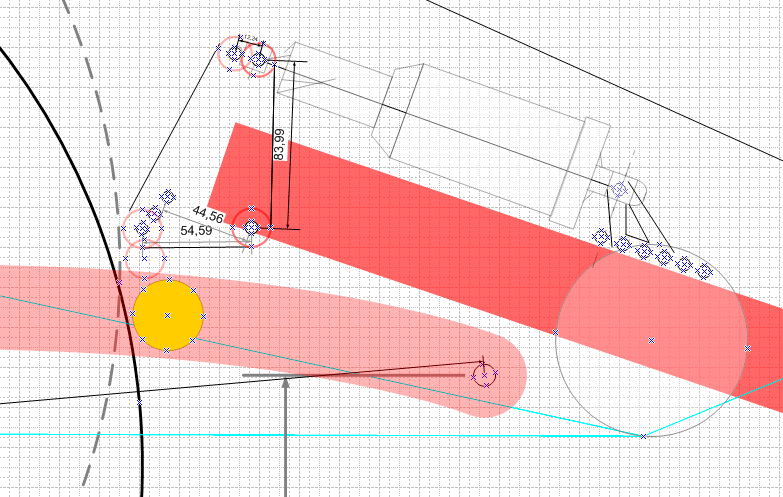

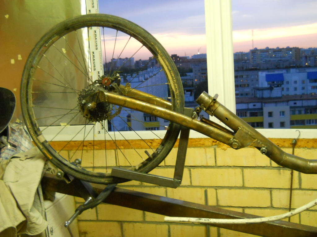

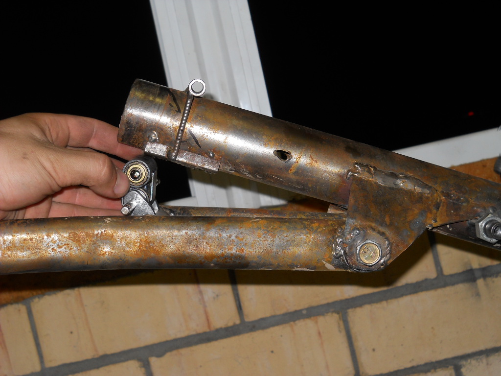

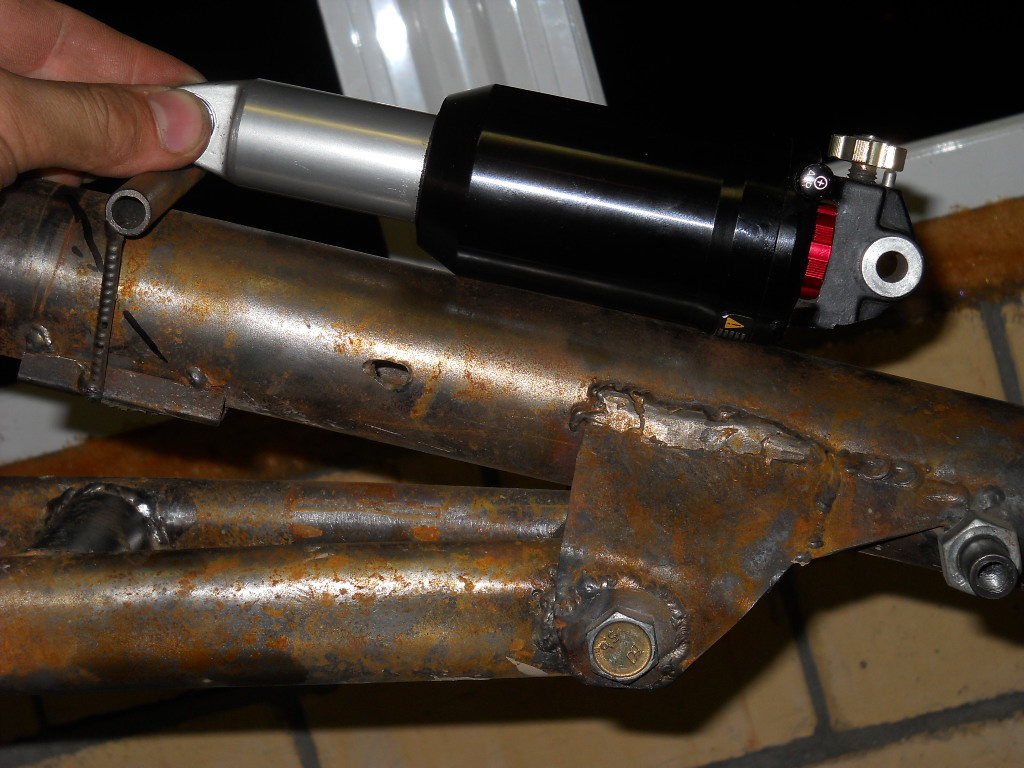

Долго я думал, как туда с минимальными переделками поставить блокируемый амортизатор, при этом не покупая дорогих редковстречающихся амортизаторов длиной менее 165 мм, а обойтись имеющимися амортизаторами. Долго думал, и, наконец, придумал, как сделать заднюю подвеску компактной. :) Подвеска планируется достаточно короткоходная - около 90-100 мм. Всвязи с тем, что имеющийся в наличии амортизатор обладает размерами 190 мм между "ушами" креплений и аж 50 мм хода, рычаг в задней подвеске нужен около 1:2. Рычаг на маятнике - 1:3. Поэтому рычаг на коромысле равен ~1:1,7.
Вот примерная схема. Пытаюсь удержать себя от того, чтобы сделать кучу регулировок, как обычно: :)

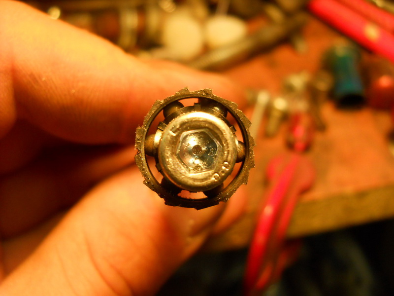

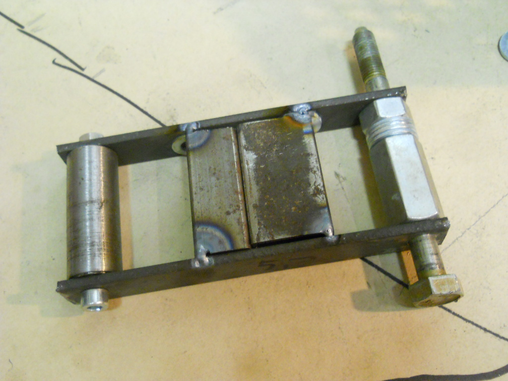

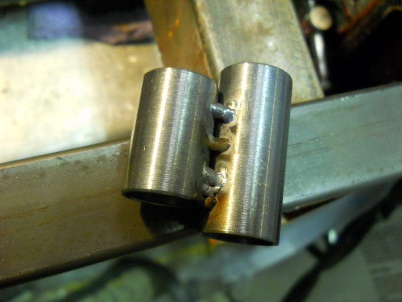

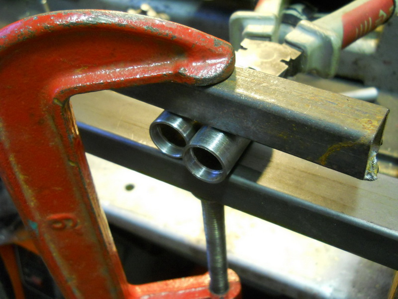

Для подвески использовал случайно подвернувшиеся подшипники по 30 рублей размерностью 17х6Х5 мм мм от роликов дверей "Газелей". Размер оси - 6 мм. Для шарниров взял трубу Ст20 20х2,5 мм:

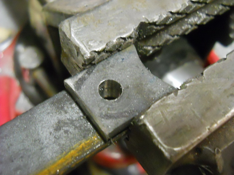

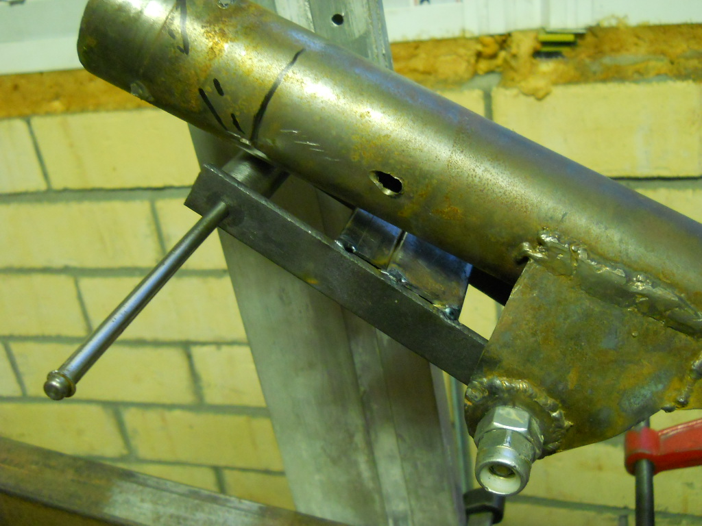

"Уши" креплений амортизатора в этом году рещил сделать из полосы стали толщиной 4 мм, хотя обычно использовал толщиной 2 мм и прочности хватало - 3 мм стали не было под рукой.
Получилась вот такая забавная штучка:

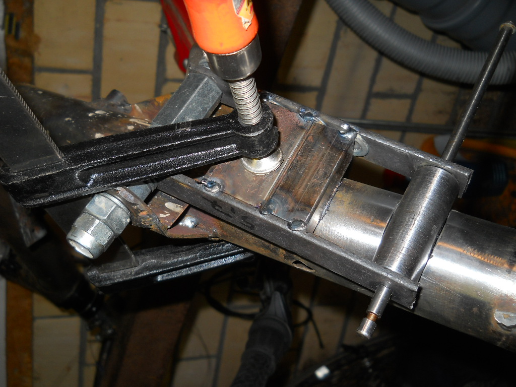

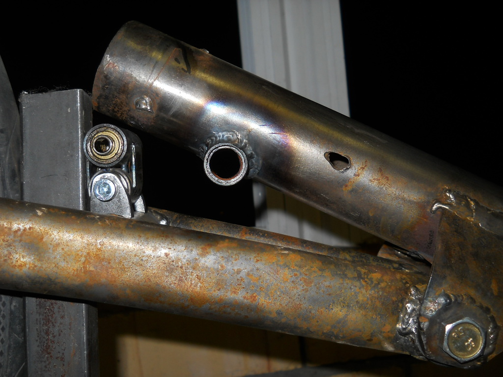

Процесс примерки:

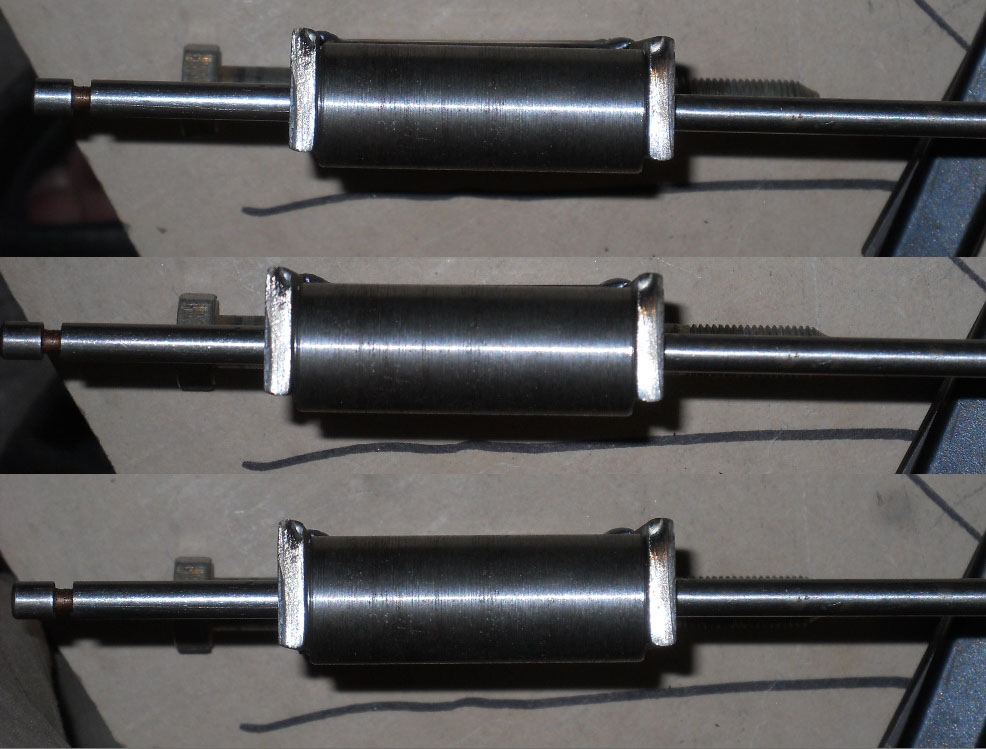

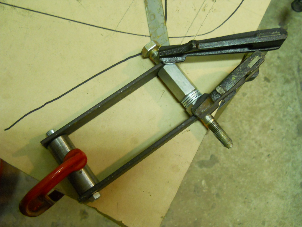

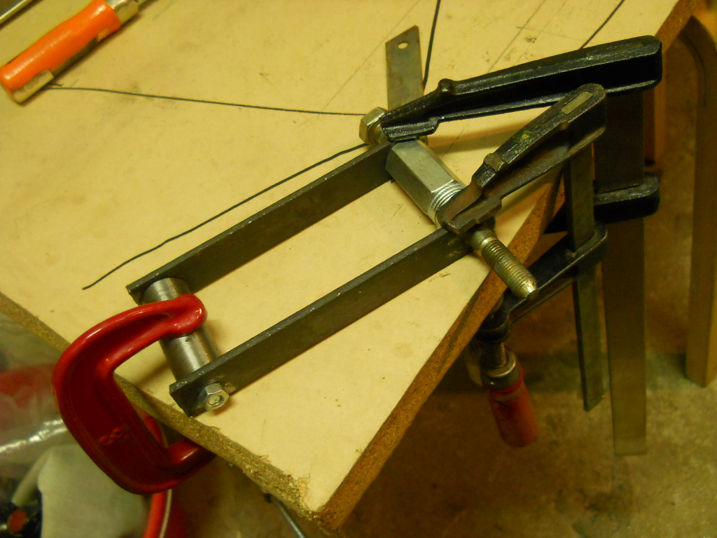

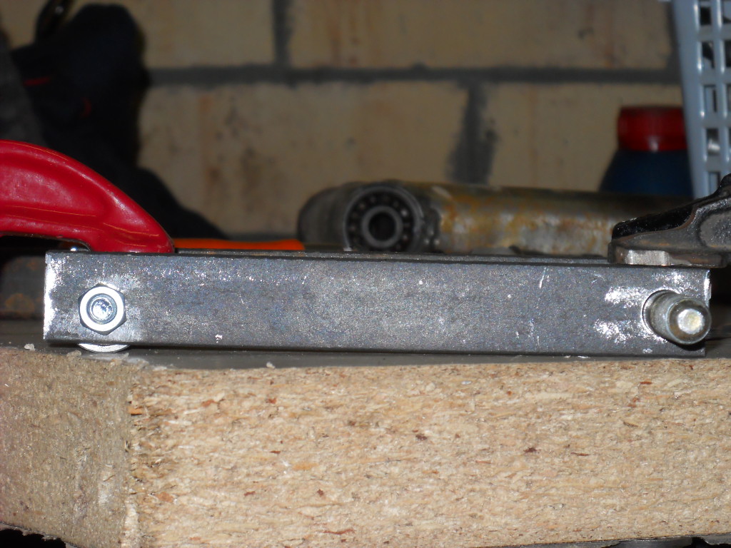

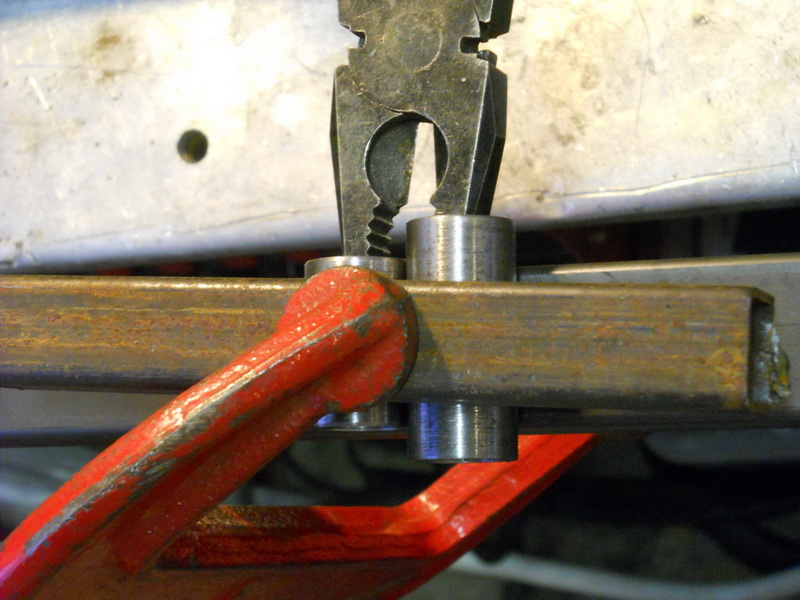

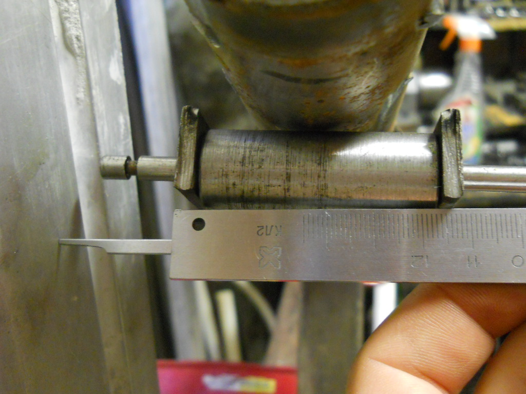

Для фиксации оси коромысла амортизатора был сделан стапель:

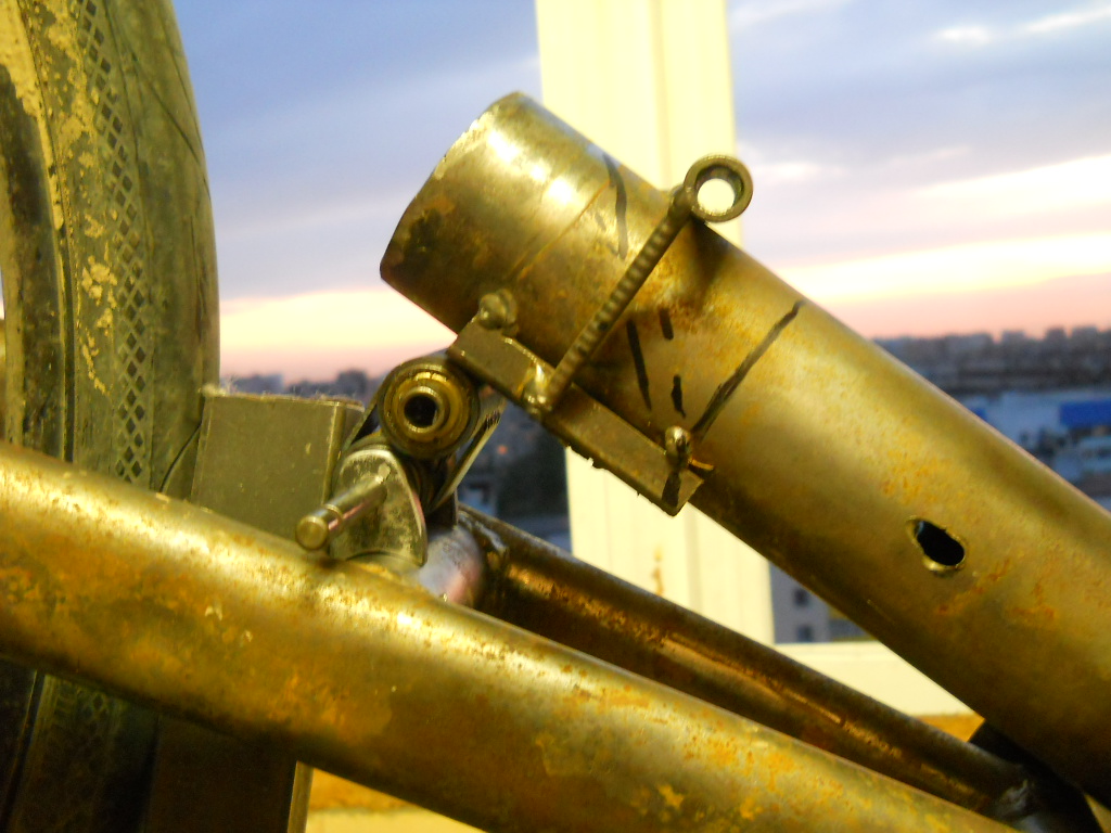

Визуальная проверка параллельности осей маятника с контролем при помощи фотоаппарата:
А вот как эта штука действует:

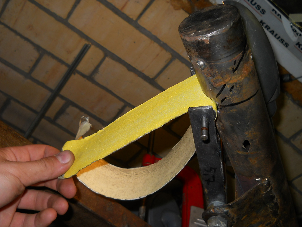

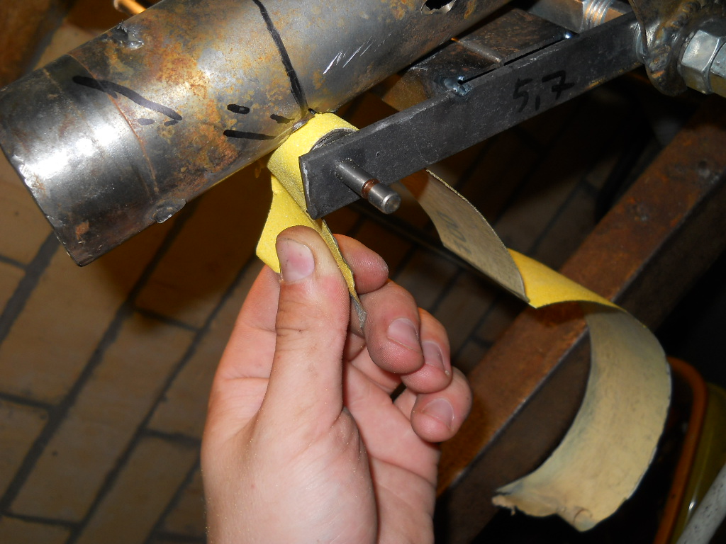

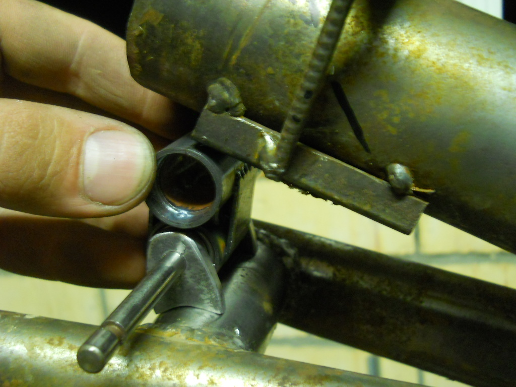

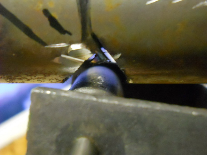

Для максимально точной подгонки оси к раме использовалась обычная шкурка, которой раз N-цть было прошкурено делающееся отверстие. Дырка в раме резалась болгаркой, но некоторые невидимые пики, мешающие проходу цилиндра сквозь делаемое отверстие в раме, шкуркой удалялись довольно неплохо. в будущем хочу для этой цели использовать tubenotcher - так получится гораздо быстрее. А пока его нет - болгарка и шкурка:

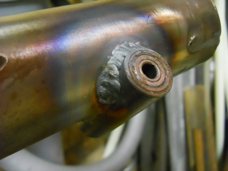

Приварка корпуса оси коромысла маятника (блин, по слогу почти "решить пойти купить выпить"...):

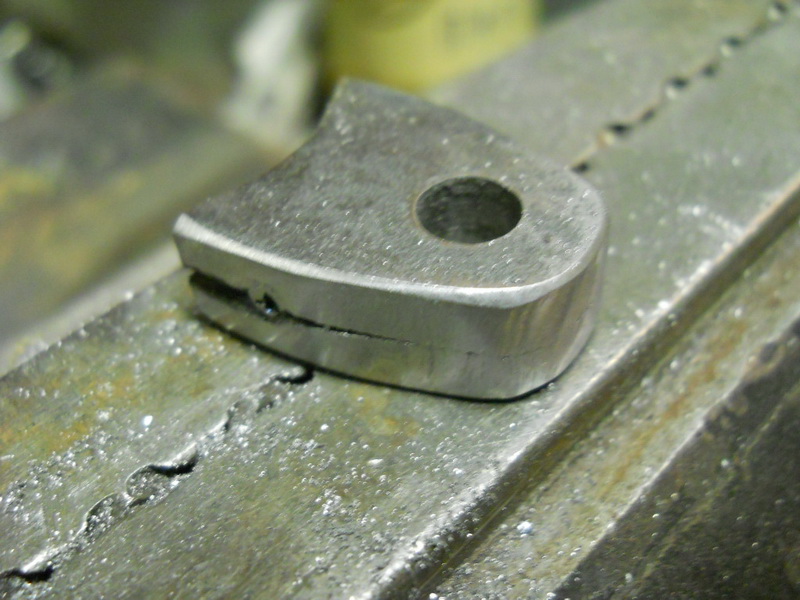

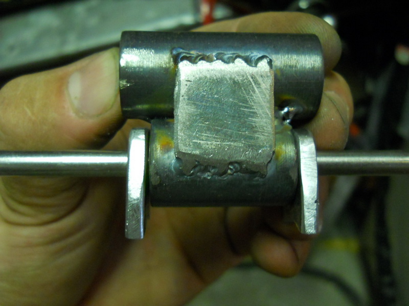

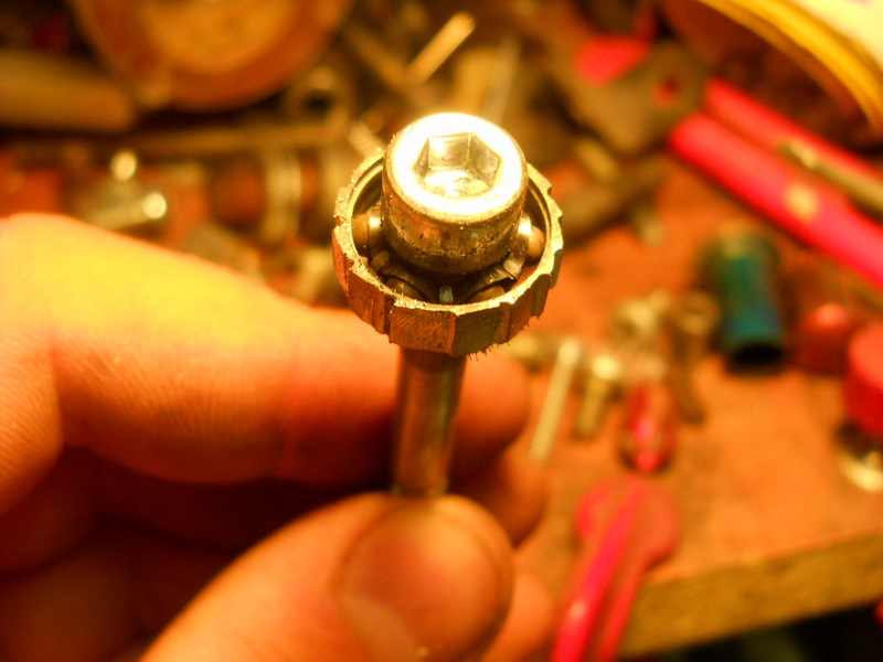

Из одного "убитого" при сварке подшипника была сделана очередная "шкрябалка". Толку большого в ней нет, но подровнять немного совализированные отверстия хватит:
Вот что получилось:
Осталось вырезать линки. Дюраля толщиной 5 мм хватит?
Думаю, стоит ли закладывать возможность регулировок для разной длины амортизаторов и изменения высоты задней подвески?

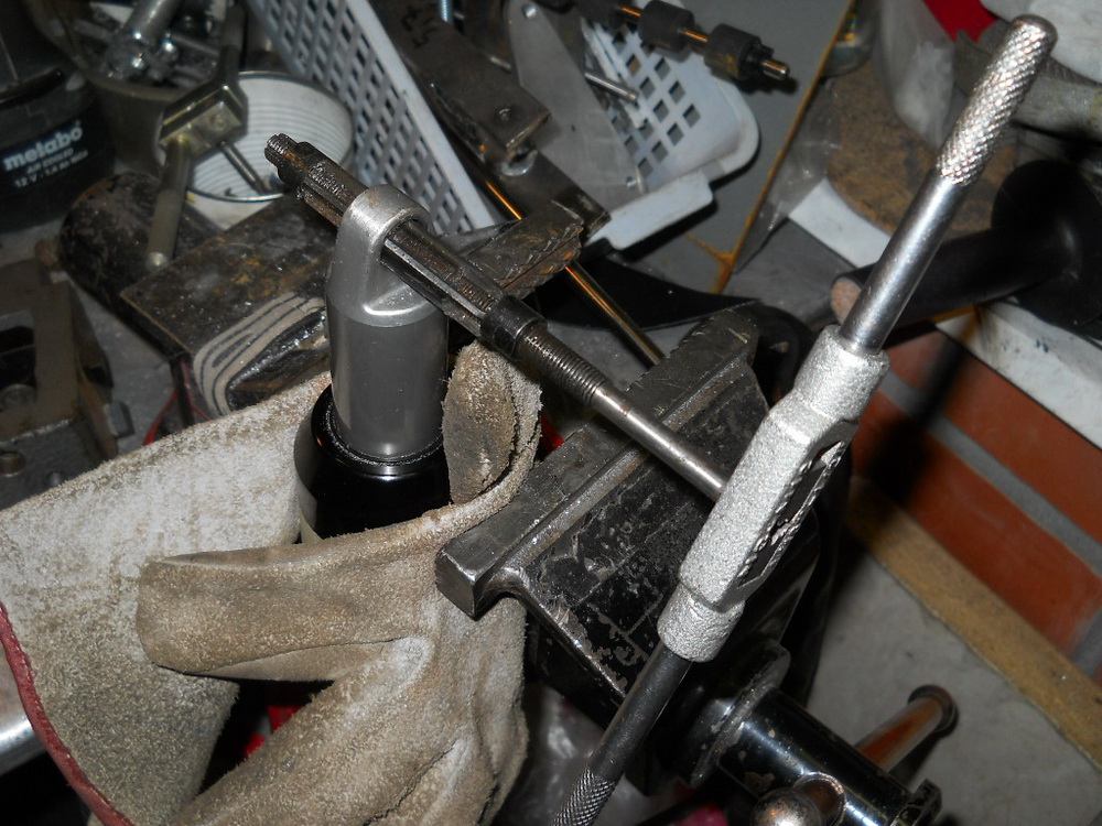

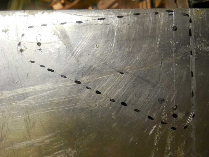

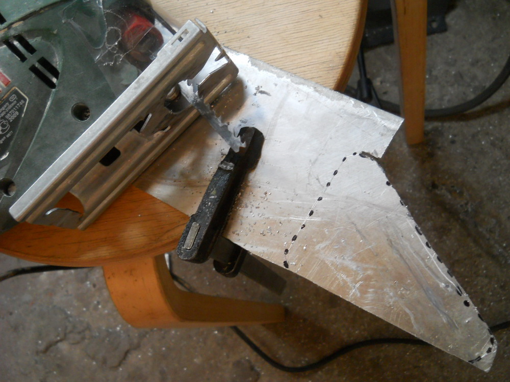

Коромысла выпиливал из 5 мм листа дюраля лобзиком. Пилка, конечно, не та, но это лучше, чем болгаркой.
В амортиаторе одна из втулок скольжения "убита", поэтому рассверлил-развернул втулку под диаметр 12,6 мм и выточил капролоновые втулки. Надеюсь, что коэффициент скольжения капролона по алюминию окажется нормальным. Если нет - поставлю новую втулку.
Так все выглядит сейчас:
А так может выглядеть с сиденьем. Найдите амортизатор на картинке :)

Выглядит решение классно!
Кинематика сложная - интересно будет в живую посмотреть как оно движется.

Номер сообщения:#139  Непрочитанное сообщениеДобавлено: Сб июл 30 2011 01:50
У меня подозрение,что после переделки "Самурай" стал ниже (сиденье)...
 Заголовок сообщения: Re: "Самурай"
Номер сообщения:#140  Непрочитанное сообщениеДобавлено: Сб июл 30 2011 01:53
Рама делалась не под это сиденье, так что сиденье еще будет подыматься выше и сдвигаться назад. К тому же, оно просто лежит на раме без креплений.
Вообще, я прихожу к выводу, что делать раму нужно только тогда, когда у тебя на руках есть и сиденье, и вилка, и амортизаторы, иначе после установки компонентов приходится раму перекраивать, ибо выглядит все вместе уже не так, как задумывалось изначально.
