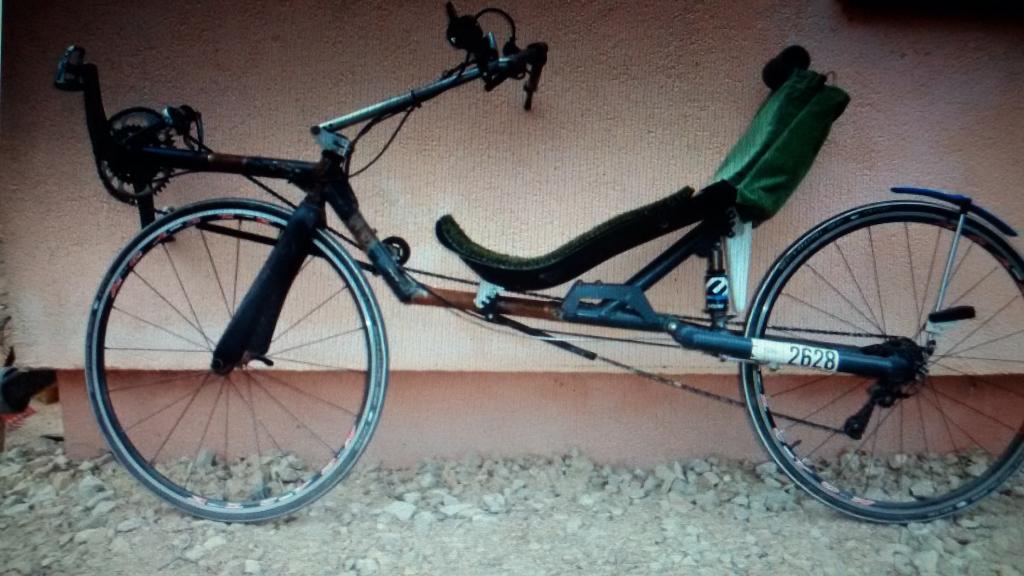

Это даже не буллхорн. Это обычный дроп-бар дорожный.
И если уж заморачиваться на аэродинамику, то надо ставить ганнеры. Это самый "быстрый" кокпит. На МББ не катит, а на аппарате Бобера вполне норм было и реально очень и очень быстро.

на этом же прототипе
ветер может был, может нет, не заметил
Всё в догонку. Предложения:
-сократить базу на промежуток от сидушки до "гусака", сидеть промежностью на нём,
-каретку сделать подвижной, а бум прогнуть в низ и добавить его, (без телескопа),
-подрезать раму возле "гусака", применить телескопическое соединение (регулировки) (+)накладной шов,
-припасовать оптикаемый контейнер- любой, от мини до макси, например, мото,
-под сидушкой не понятно что, регулировка?
-тебе бы в "Наше".

Всё в догонку.
мне кажется вы обсуждаете старую фотографию
сейчас прототип радикально другой
См. пост 128. Об нём и сказано:
-чтобы так писать, надо прототип описать,
-старую оновленную фотографию дарую Вам для работы.
Даю переснимок "прототипа радиально другого"

Ваши лигерады похожи и почерк узнаваем.
Без силового руля- это существенная потеря мощности. И ничем Вам эти потери не компенсировать из-за зацыкленности и высокомерия. Извините, было не раз.
Не факт. По крайней мере, не в пиковых усилиях. Тут один довольно мощный товарищ из Шотландии (с мощемером) утверждал, что на Вендетте с "силовым рулём" и на M5 CHR с хомяком (но мега-жёсткой рамой) выдавал одинакоую мощность, в том числе в крутые горки которых у него дофига.
Это зависит от многих факторов, индивидуальной физиологии в том числе. Но пробовать смысл имеет.

Вкиньте сюда, для наглядности, сломанную рулевую систему (от Шурикена).
Он же первопроходец "панорамных" силовых рулей на лигерадах с подвижной кареткой.
И я видел его трудности и "косяки" тоже и сочувствовал ему.
А уже на своей "Эпохе" я засунул руль в одну из сторон треугольника. Кроме того, и за рубежом это повелося. Даже и в Ульяновского.
Как групировка мыщ суммирует мощность- может Вы выскажетесь.
Весьма просветительская была бы тема.
Для меня работает. Для других - фиг знает.
Ууу, у меня есть теории, но чтоб "высказаться" аргументированно нужно очень хорошо представлять векторы силы по связкам и сухожилиями, как это влиет на работу мускулатуры, отражается ли на биомеханике, етс. Вообще, скорее всего на след. зиму надо плотно занятся анатомией и изучением тенсегрити-аспекта нашей мукульной системы, а так же эффектвность разных групп мышц, но не факт, что это позволит предсказать как такой и такой кокпит окажется лучше или хуже для каждого конктретного человека - тут нужен объём *практических" знаний как у байкфиттеров, а для лигерадов их тупо неоткуда взять - и диапазон возможных конфигураций больше на порядки...
А так 100% добавлять "верх тела" к ногам позволяет МББ с раскачкой бумом. Но это НЕ пассивно и требует определённого навыка!

ну ок
Предложения:
зачем перегружать переднее колесо а заднее разгружать?
не люблю подвижную каретку, пробовал, с ней надо приловчится давить правильно.
погнутый бум увеличит мидель и сопротивление
зачем лишний вес? я уже отрегулировал и приварил
ни дают они ничего, пробовал, следите внимательнее, чтобы от них был толк нужна серьезная проработка с лабораторными тестами
отрегулировал и заварил
-тебе бы в "Наше".
а чем здесь плохо?
зачем? у меня все живьем под рукой
естественно
сомневаюсь, на чем основано ваше утверждение?
я уже писал: ни что так не поднимает среднюю как регулярные тренировки
зацыкленность вытекает из не желания наступать на грабли
высокомерие: кто ищет - тот найдет

а чем здесь плохо?
Там каноны, а здесь полемика.
Владимир, перехожу в режим НАБЛЮДЕНИЯ. И последнее: лучший проект- с передним колесом на 24".

Для пользы, где разночтение:
-подвижная каретка, которая перемещается по буму. Конечно, веса добавляет, но если на заказ, то оптимально.
Но что забавно, её можно ставить как сверху. так и снизу. И я такую недавно показывал в своей теме.
-предложенное сокращение базы есть синхронное и если нарушит развесовку, то незначительно. Зато экономится труба и вес конструкции.
Так более оптимально.
 Заголовок сообщения: Re: Вояджер 1.1
Номер сообщения:#134  Непрочитанное сообщениеДобавлено: Пн июн 15 2020 15:09
да, так и есть, даже на заказ под конкретный рост - тоже лучше.
согласен, именно так сделано в западных веломобилях, там по квадратной алюминевой трубе перемещается каретка в хомуте который ставится осью педалей либо вверх, либо вниз.
не получится придвинуть заднее колесо, т.к. при работе подвески оно будет бить в трубу за спинкой, сейчас просто амортизатор отключен и этого хватает.
