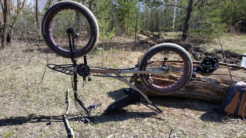

Номер сообщения:#130  СообщениеДобавлено: Вс май 05 2019 22:31

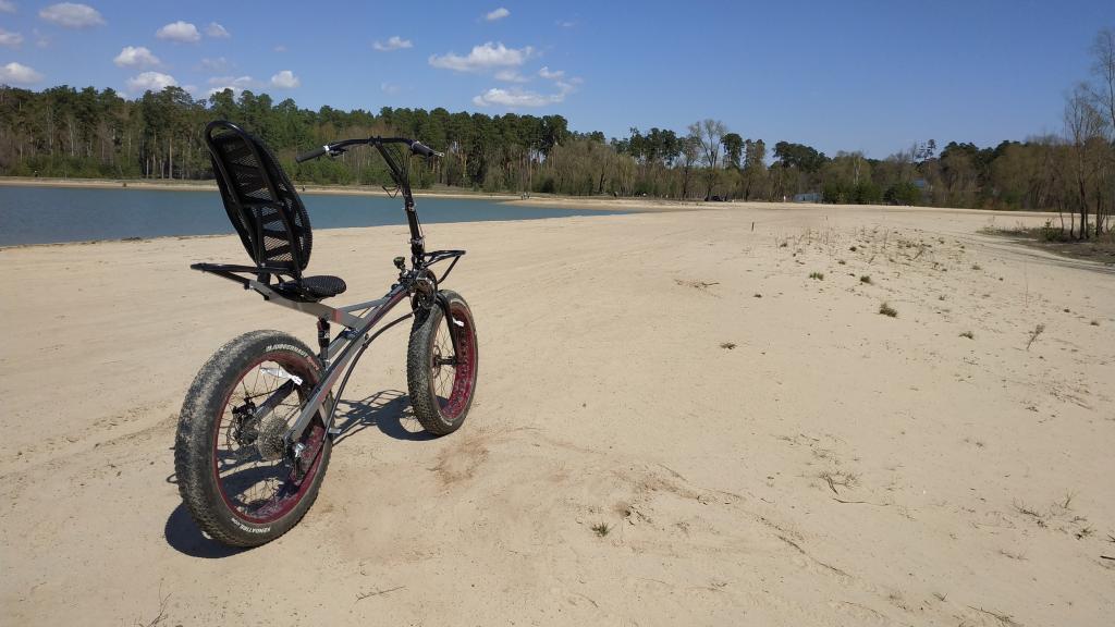

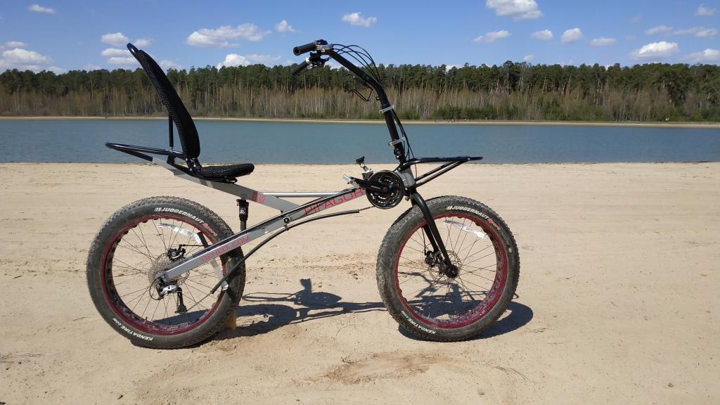

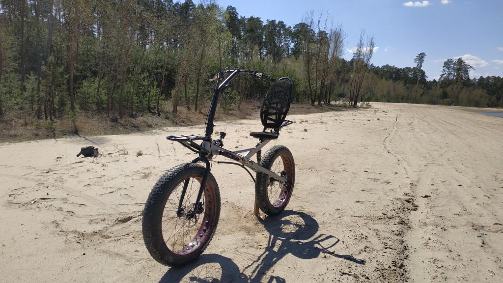

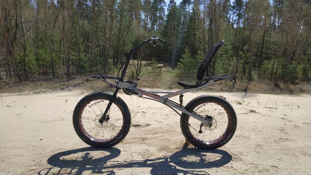

Первый полноценный выезд фэт-версии, в основном по грунтам с рельефом и песками. Идет стабильно по любому покрытию, и, как я уже отмечал ранее, на околонулевых скоростях тоже очень хороший баланс (возможность отстраниться от спинки здесь решает).
Но форум же не для красивых картинок, а для полезной информации, не так ли? Поэтому детали:

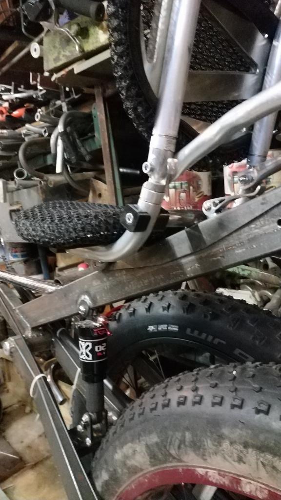

Комментарий к файлу: Ограничители цепи (чтобы покрышка не терлась о трубки)

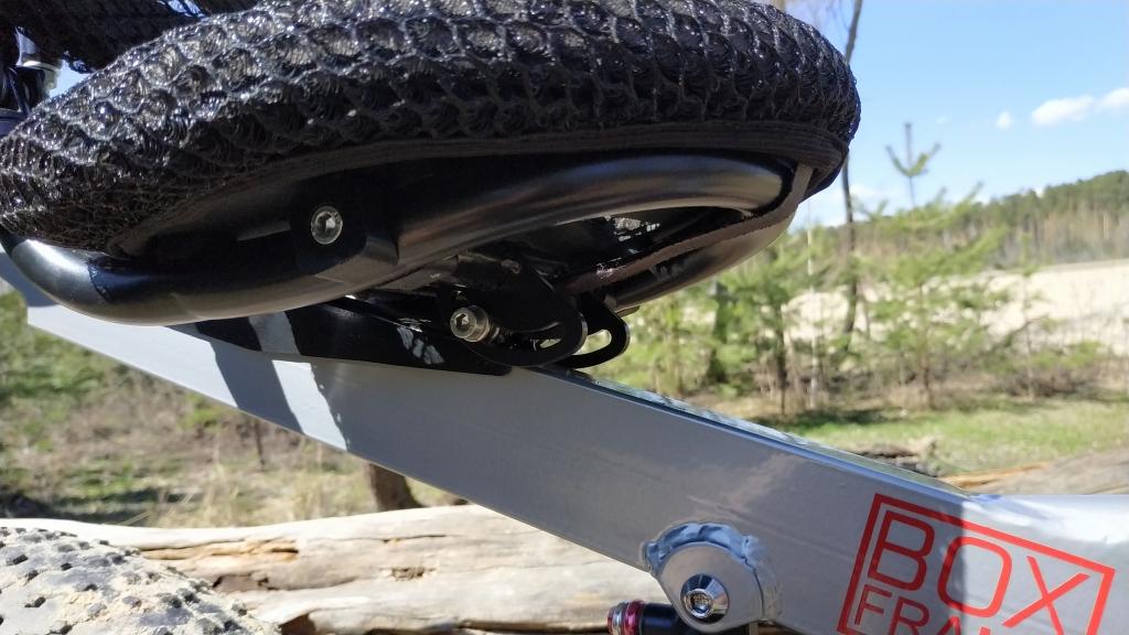

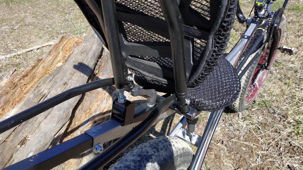

Комментарий к файлу: Регулировка угла сидушки

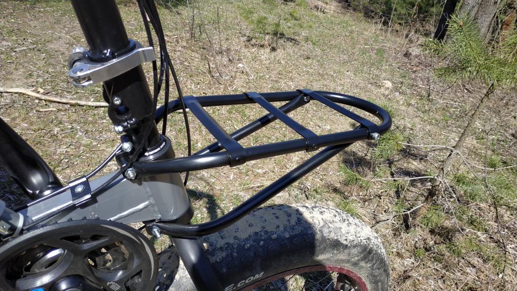

Комментарий к файлу: Передний багажник, установленный на раме (не на вилке). Будет переделываться, потому что хочется опустить ниже.

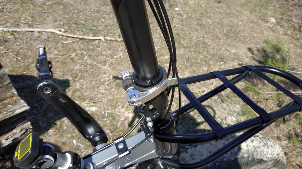

Комментарий к файлу: Упор спинки с резьбовой регулировкой угла наклона и фиксатор положения сиденья на раме (на конце стойки багажника, которая входит внутрь рамы, находится гнездо с резьбой, в верхней стенке рамы продольное отверстие - слот)
Комментарий к файлу: Узел складывания рулевой колонки с фиксатором в виде накидного хомута с эксцентриковым зажимом
Обслуживание лигерада в полевых условиях (не каждый лигерад так можно поставить, кстати):
Видео
[youtube]http://www.youtube.com/watch?v=eCGCkbBGuKk[/youtube]

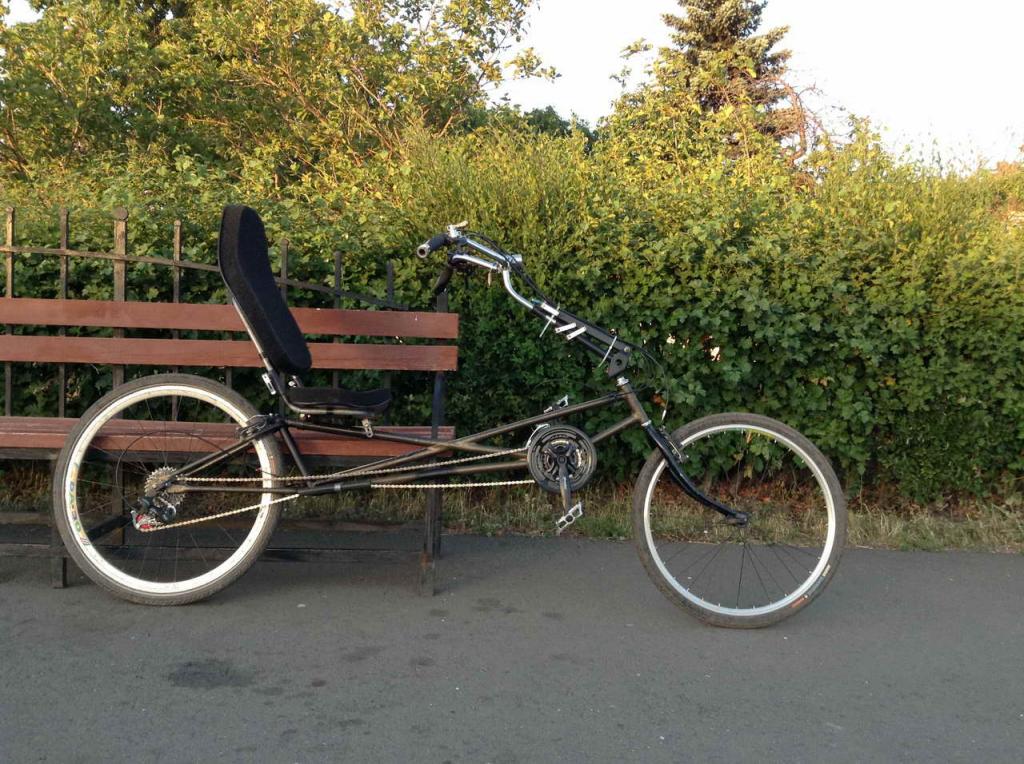

Не все, посадка скопирована с моего первого лигерада - Крокодила,
Комментарий к файлу: Лигерад "Крокодил"
который скопирован в свою очередь с RANS Stratus

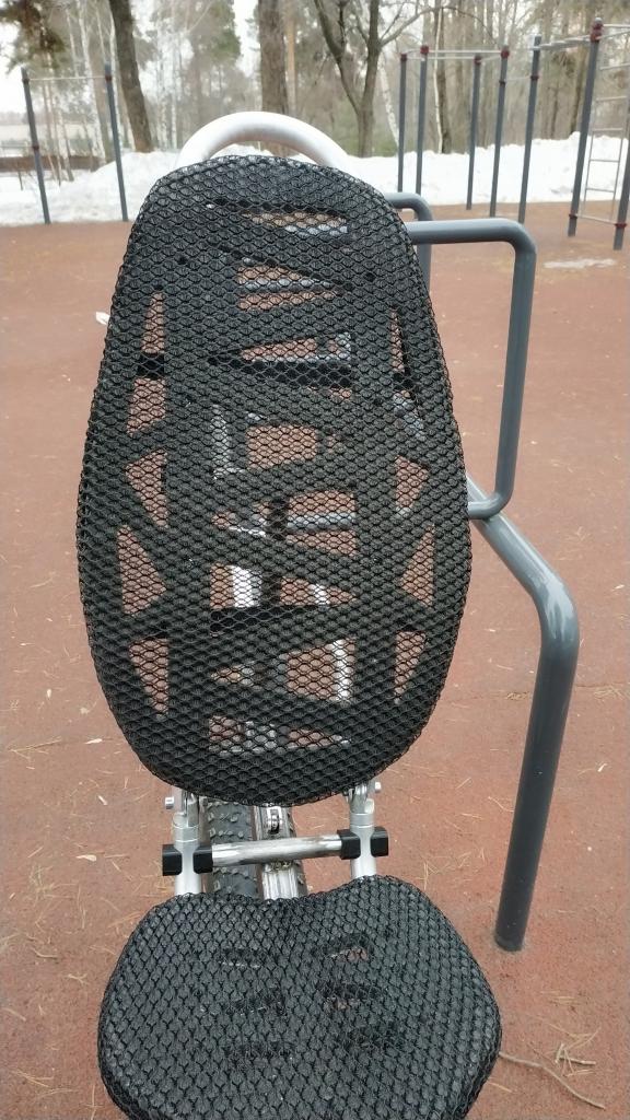

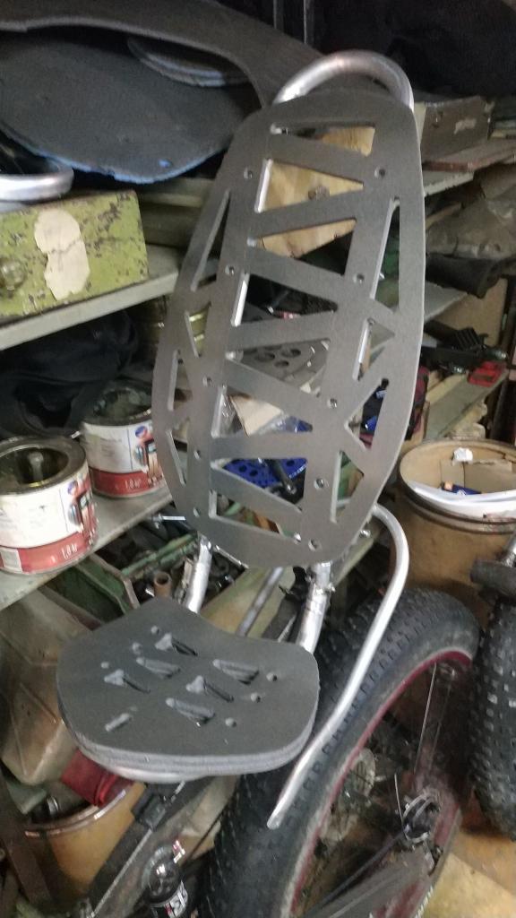

Вентизит от чего брал такой по форме и из чего делал плоскость сиденья и спинки?
Это "3D mesh fabric", покупается на Али в виде чехла на мотосиденье: https://ru.aliexpress.com/item/sun-block-Cool-Motorcycle-sunscreen-seat-cover-Prevent-bask-in-seat-scooter-sun-pad-waterproof-Heat/32814044531.html?spm=a2g0o.cart.99999999.259.6d433c00tAniTy
Одного такого чехла размера XXXL хватает на пошив чехлов на сидушку и спинку (окантовочная резинка и липучки все идут в дело). Толщина материала порядка 10 мм.
Амортизационный слой сиденья - изолон с клеевой основой 8 мм https://kazan.megastroy.com/products/30512
на спинке - 1 слой, на сидушке - 2. Удобство этого материала просто колоссальное: клеевая основа приклеивает ее к пластине просто намертво, при этом можно любое количество слоев склеивать друг с другом. Вырезается по контуру в перспективе лазером (такая услуга есть). В прошлом году использовал для этой цели туристическую пенку, которую приклеивал обычным клеем. Пенка показала плохую износостойкость, поскольку там поры крупнее и повреждаются от локального нажима быстрее (материал в обоих случаях одинаковый по сути - вспененный полиэтилен с закрытыми порами - "пенолон", "изолон", "пенополиэтилен"). Изолон пока проходит испытания на Пифагоре, обширного опыта его использования не имею (раньше использовал ППУ).
Сами пластины сиденья - из 3 мм АМГ 2М, но толщину пластин планирую уменьшить и использовать другой алюминиевый сплав.
Комментарий к файлу: Сиденье Пифагора
Каркас сиденья выполнен из круглой алюминиевой трубы 22х1.5 мм (в прошлом году каркас был из 20х1.5), шарниры соединения спинки и сидушки фрезерованные из Д16, в трубах каркаса зафиксированы вальцовкой.
Комментарий к файлу: Каркас сиденья Пифагора
На этих фото видны черные шайбы, напечатанные из PETG (сейчас стоят те, что я заказывал в Москве, но у Флюра качество однозначно выше, посмотрим надолго ли хватит этих московских):
Их роль - выбрать все люфты в соединениях каркаса сиденья с поперечинами, на которых оно стоит на раме, снять нагрузку с отверстий в трубах каркаса (чтобы эти отверстия не разбивались со временем) и усилить прослабленные отверстиями места в каркасе.
Сиденье получилось очень жесткое и легкое (вес сообщу позже), гораздо более жесткое, чем в прошлом году, при этом полностью отсутствуют люфты в соединениях.
