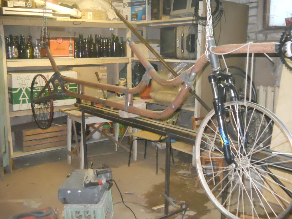

Да, делай. Всё верно. Напоминаю, мой рост 175 см. Заднему можно тоже под такой рост делать, жена у меня на 2 см ниже всего-лишь.
Добавлено через 18 часов 51 минуту 42 секунды:
Встаем на колеса, ну и примеряем кресла... :D

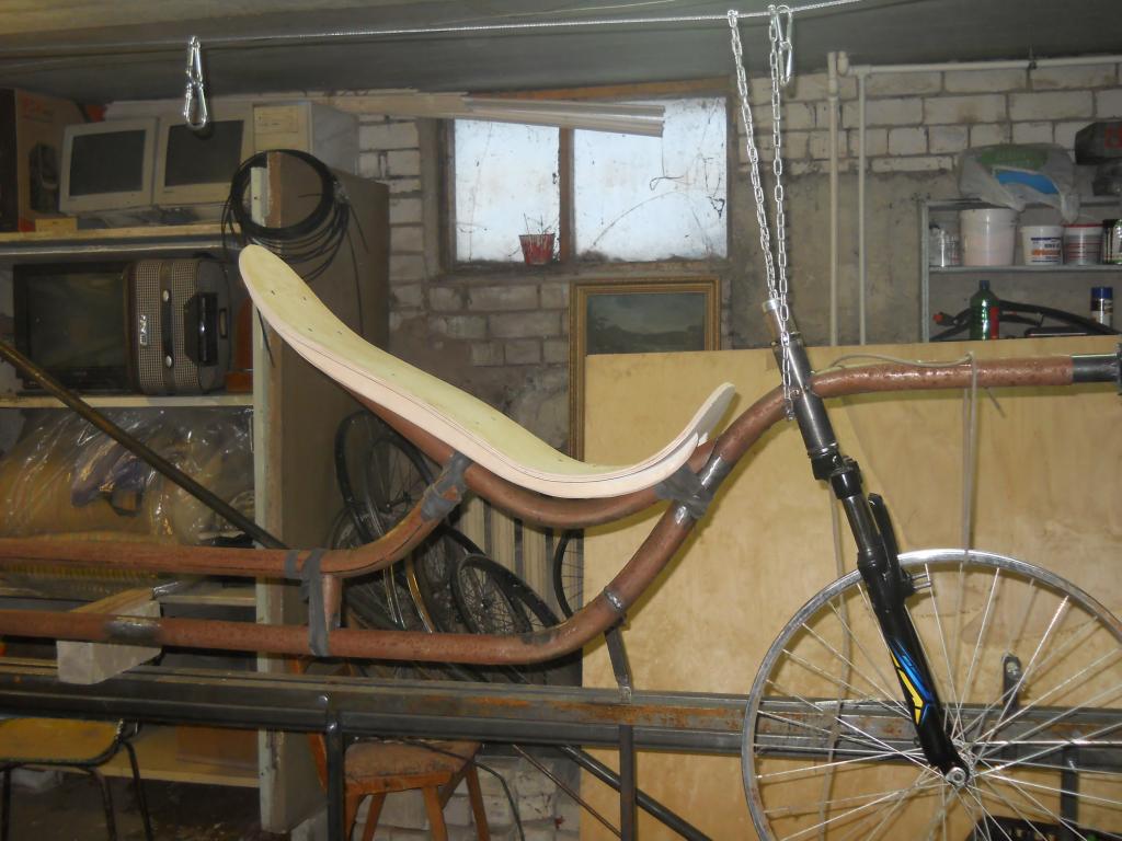

Если будет возможность сесть на переднее место и попробовать достать ногой до пола, то так и сделай, пожалуйста. Главное, чтобы я доставал до пола учитывая амортизационную вилку ходом в 100 мм и резину, объемом в 2.0.
 Заголовок сообщения: Re: Лигерад-тандем от O-Witte
Номер сообщения:#125  Непрочитанное сообщениеДобавлено: Сб янв 17 2015 17:45
Увы, пока нельзя - все развалиться... но визуально - высота небольшая...

Олежа, а не стоит ли укрепить косынками бум и раму к рулевому стакану?
Номер сообщения:#127  Непрочитанное сообщениеДобавлено: Сб янв 17 2015 19:15
Леш, обязательно! Там еще пока и рулевой стакан на 4 прихватках прилеплен...

Олег, а сиденье можно будет поднимать чуть в наклоне, чтобы ехать чуть более в сидячей посадке?
За это сообщение автора BorisDuncan поблагодарил: Mazur4ak (Вт ноя 14 2017 19:56)
Номер сообщения:#130  Непрочитанное сообщениеДобавлено: Вс янв 18 2015 10:18
обязательно! диапазон регулировки - см 25...

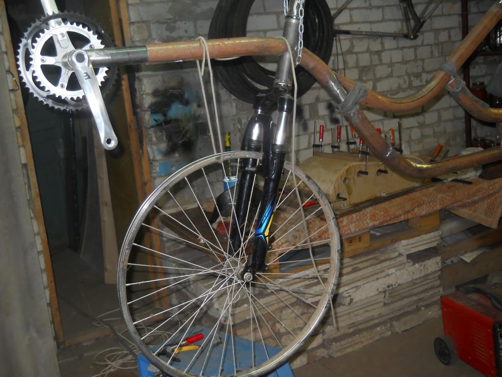

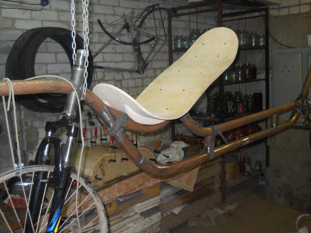

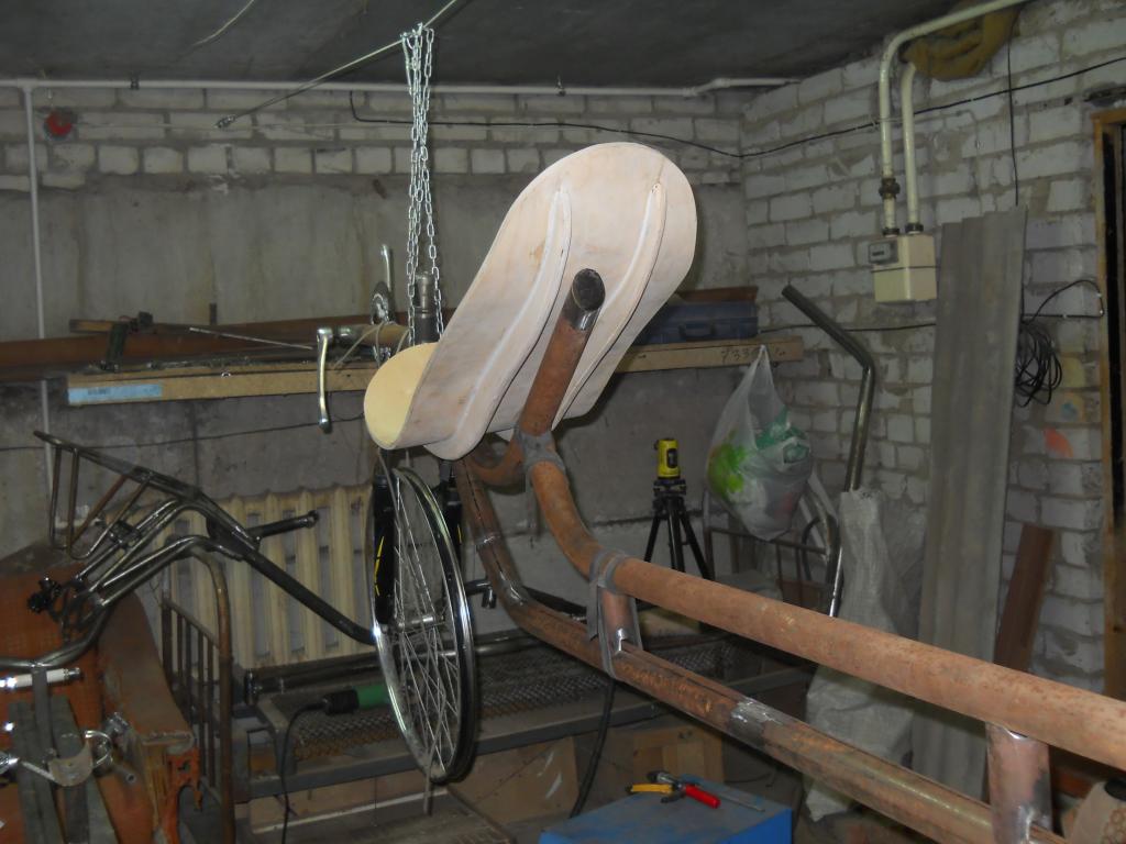

После нокоторого перерыва вернулся к проекту. Установил кресла - каждое имеет ступенчатую регулировку по положению на раме и плавную - по наклону. Установил вторую каретку - тоже три положения на раме - для разных ног. :D Наичнаем примерять трансмиссию.
Добавлено через 9 минут 22 секунды:
Борис, померяй на своем Азубе расстояние от низа сиденья до земли? И от кобчика на сиденье до педали в дальнем положении? Чет кабы не пришлось переднее сиденье опускать ниже - у меня получается до земли примерно 79-80 см, т.е достать можно только носками, наверное. А опустив ниже, увеличится расстояние до педалей - хватит длинны ног или нет? Вообще есть мысль собрать хоть на прихватках, опустить раму и примеряться
