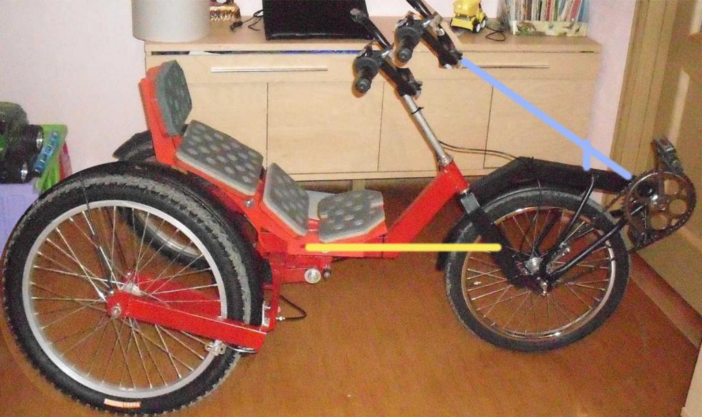

Владимир, а можно верхние концы другой пары перьев тоже чуть сдвинуть? Примерно, вот, так. Тогда бы колесо(руль) поворачивалось бы значительно сильнее. На "Осе-4" было очень удобно разворачиваться на месте.
Хитро!
Рулевая интегрирована в вынос, а шток приварен к раме! :clap:
Метод инверсии? :)
Кстати, минус этой схемы в том, что при какой-нибудь аварии, связанном с большим поворотом руля, эти верхние концы перьев выломает рамой.
ок, сидение будет как на О-РИГА-МИ
можно, чуть пострадает прочность и вес
минус любой аварии - поломка
Видишь, тут тоже минус.
Нет, на "Осе-4" большой и резкий поворот руля к поломке не приведет.

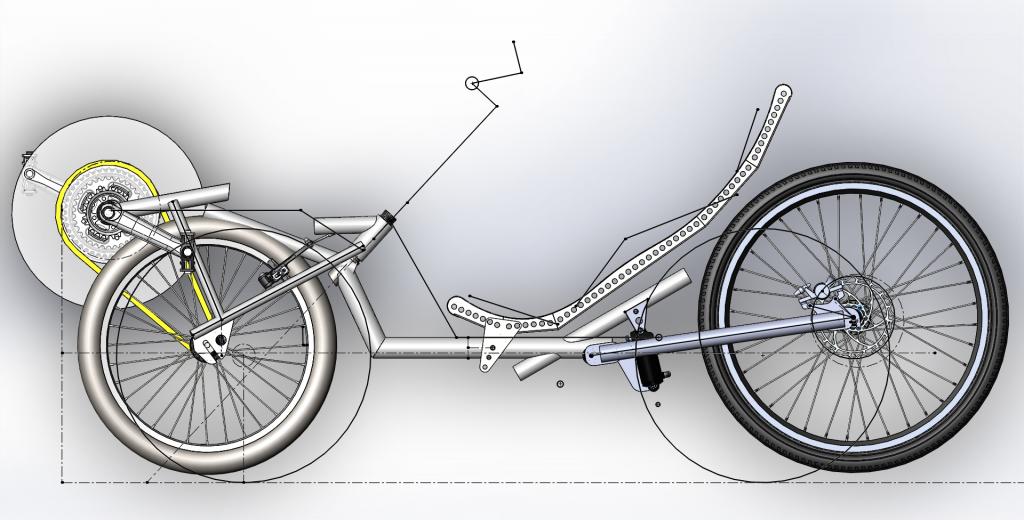

будем заканчивать
если особо не мудрить для 2-х колесного варианта можно так расположить аморт

фотки сайт не дает загрузить
Попробуй выбрать [редактировать] сообщение и тогда можно будет загрузить.
Если не получится, то можно, например, в фейсбук на мою страницу, а сюда дать ссылку.
Думаю, что к расположению амортизатора у меня претензии не будет.

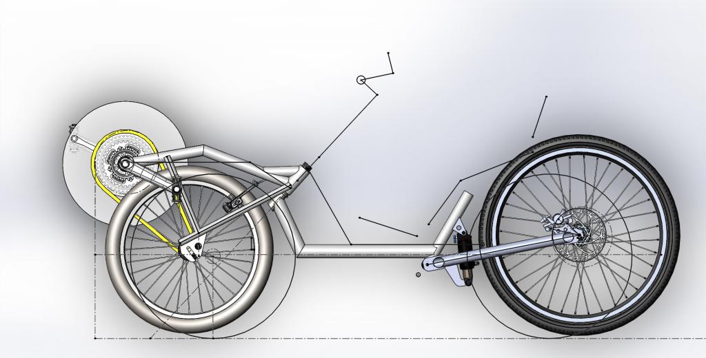

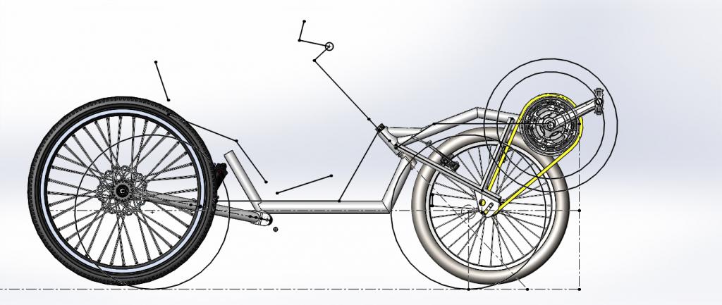

Это 2-колесный вариант? Расположение амортизатора не нравится. Уменьшает дорожный просвет.
На рисунке заднее колесо задевает за сиденье.
Напоминаю, сиденье будет, как на "О-РИГА-МИ" без изгиба посередине и поэтому надо наклонить сильнее трубу подпирающую сидение.
Угол наклона сиденья мне нужен, как на "Осе-4" и "О-РИГА-МИ" - 30-35 градусов.
Когда ты выполнишь эти условия - заднее колесо придется сдвинуть направо и тогда амортизатор легко войдет чуть выше.

На маятнике для одного колеса прикрепи, пожалуйста, подставку.
 Заголовок сообщения: Re: Солнышко
Номер сообщения:#139  СообщениеДобавлено: Ср мар 09 2016 19:36
даааа ужжж, места для аморта стало еще меньше ...

Амортизатор передвинь вплотную к колесу.
