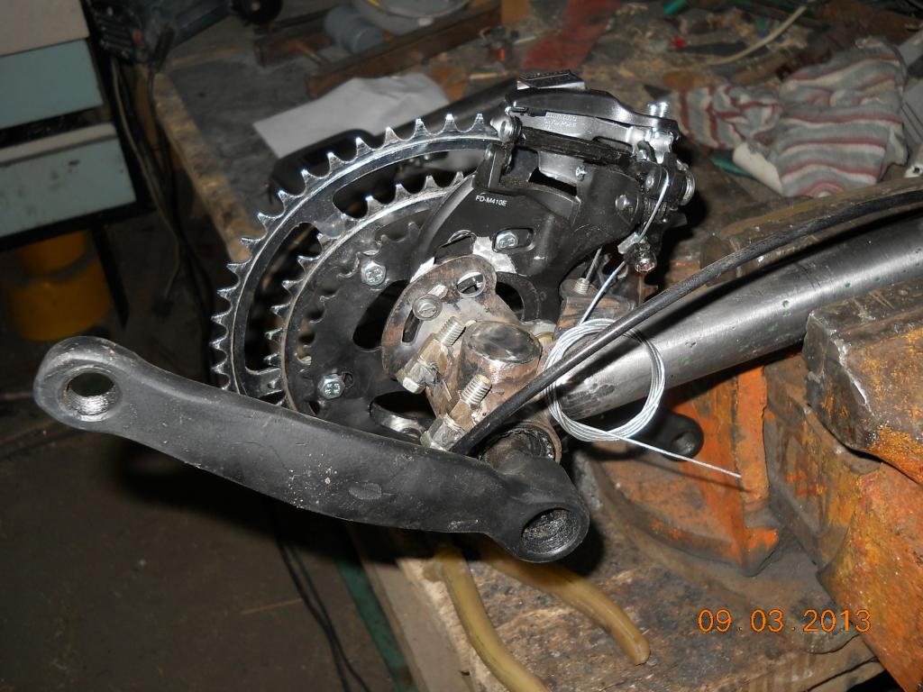

или есть идея на крайняк нарезать на станке с шагом 1 мм, и попробовать туда завернуть, на сколько витков завернется, я так думаю витков 5, столько и оставить, остальные витки сточить с гайки

:shock: и в голую(без резьбы) трубу реально ровно закрутить? метчиком то наверно проблема, чего то у меня в голове не укладывается как это возможно, особенно как заход сделать, и она же не будет резать, она будет как бы выдавливать.. и то при условии, что гайка тверже материала трубы.
Я ж те сказал же - не занимайся хайнёй, купи у вас на местной барахолке ашанную раму за пиццот рублей, вырежи с неё каретку (и другую фурнитуру) и буит те щасте.
ПРОВЕРЕНО!!! Потрать энергию на более полезные вещи :)

ну тогда вполне реально, тоесть перерезать из 35х1. ну и я так же думаю, если токарь мне не сделает с шагом 1,1 мм, то сделает с шагом 1мм, и я сам туда как нибудь заверну уж. а по поводу мучаться с токарем - это несложно, наоборот на мой взгляд проще выточить детальку, чем пилить от донора, т.к. мне нужен идеальный наружный диаметр 40 мм, чтобы пасадить в нынешнюю каретку.

Самый простой и дешевый вариант - приварить к корпусу каретки две гайки и разрезать его вдоль... каретка будет устанавливатся запросто, причем любая...
Просто пока у вас ещё много ворованного материала, электричества, оборудования. Это хорошо на самом деле.
А ты уверен, что твоя нынешняя каретка хотя бы просто круглая, особенно в середине? Я делал конверсию из советской безрезьбовой в резьбовую - это не такая простая задача, как кажется.
Будет весело, когда она у тебя закусится посередине ни туда ни сюда. Я бы не стал колхозить на объективно удачной и хорошо едущей машине.
Если твой токарь не пропил ещё все мозги, отнеси ему каретку. скажит "вот такую резьбу, она дюймовая" - не исключено, что его станок умеет резать дюймовые резьбы за копейки. Тогда ты на этом сделаешь бизнес
