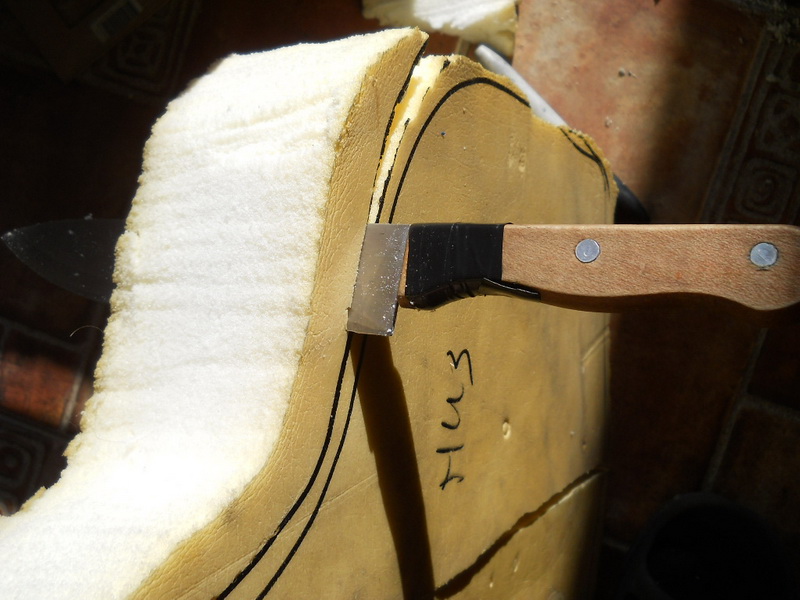

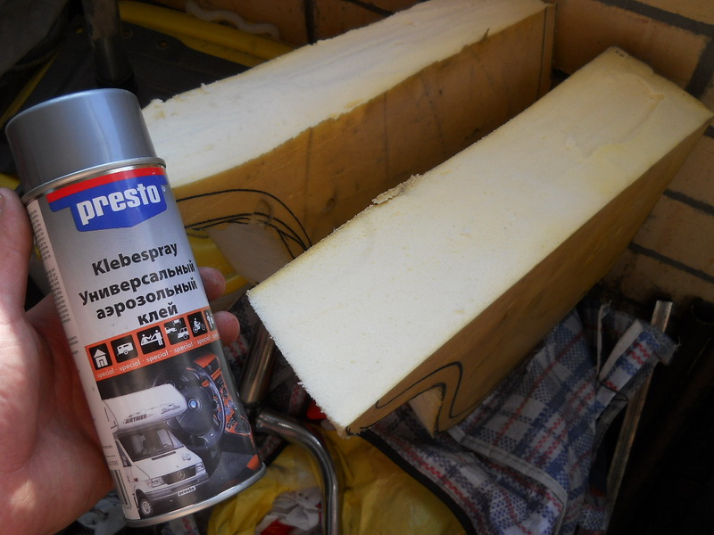

Сидушку клеил из двух половиной из полиуретана толщиной 10 см. Клеил спрем. Резал ножом.

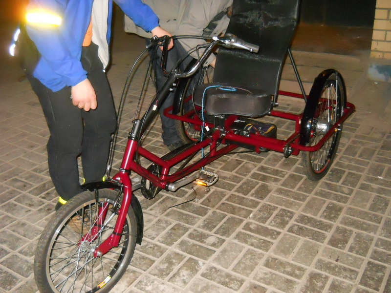

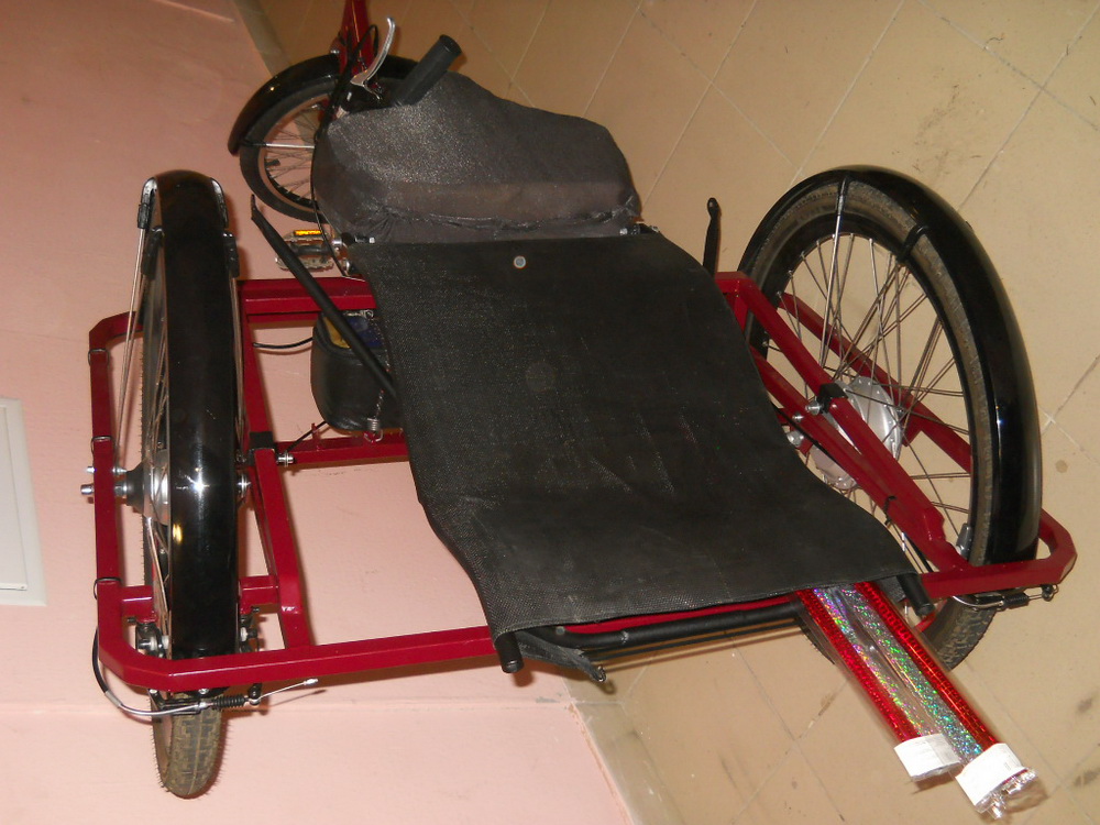

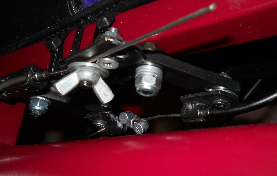

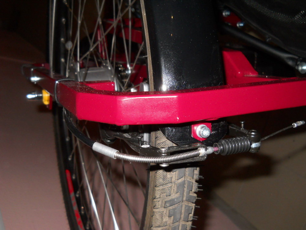

Окончательная сборка трайка после покраски заняла 14 часов! В это время вошло и врея мяизобретения распределителя тормозов на задние колеса и его изготовление. На распределитель тормозов ушло 4-5 часов. Настроить распределитель оказалось довольно долгим делом. Вкратце суть: у задних тормозов ОДИН цельный тросик, который связывает их вместе, а распределитель тормозов раздвигает уже на тросик, в рубашки тормозов. Блок аккумуляторов разместился под сиденьем.
Трайк целиком и полностью сделан на лоджии площадью 4 м2 за 2 месяца.

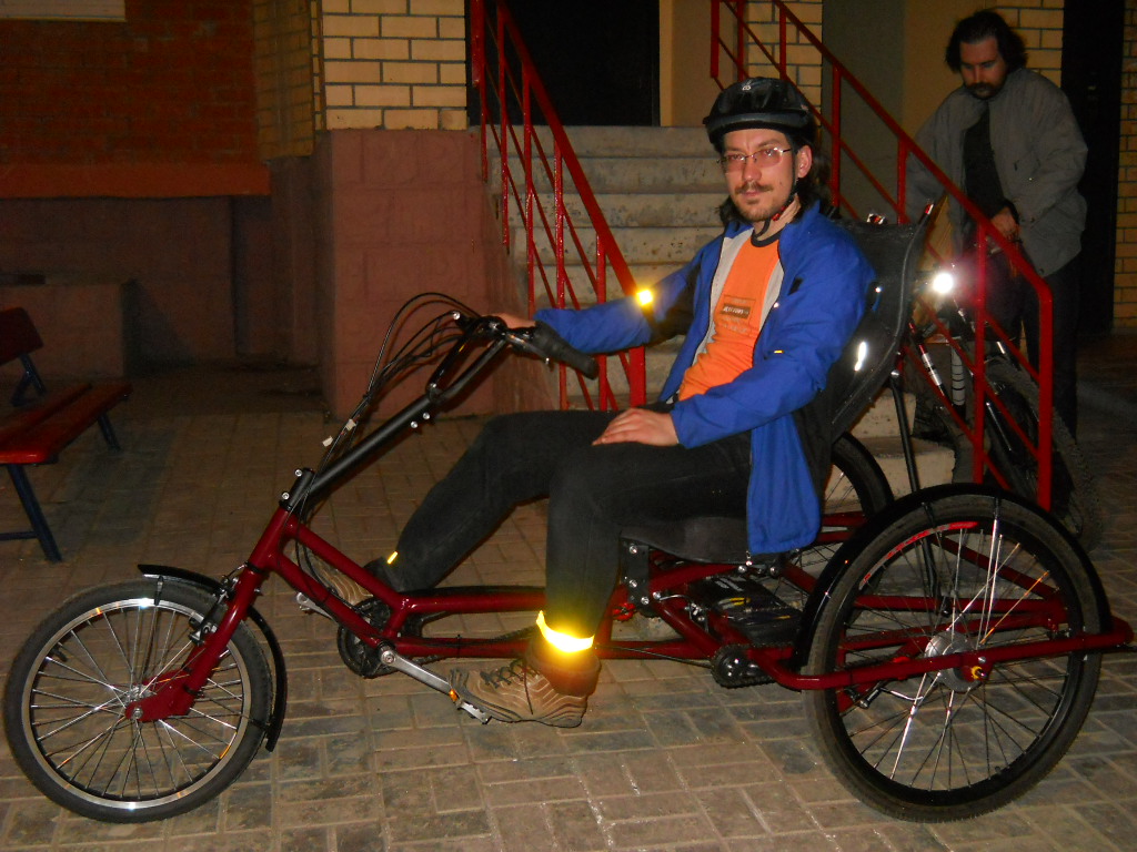

Только что вернулся от заказчика. Заказчик доволен. Трайк делался в подарок маме заказчика. В общем, предки находятся в радостном офигении - трайк выглядит как елочная игрушка да и вообще редкость на просторах России. Многие о таких трайках и не слышали.
Кто лучше всего просек фишку трайка, так это байкеры - и обгонявшие, и ехавшие навстречу сигналили и махали руками, причем, ВСЕ. Если мамаша все-таки будет рассекать на аппарате по окрестностям, то быстро станет местной знаменитостью. :)

Пока ехал к заказчику на радостях порвал цепь и доехал оставшиеся 3 км только на моторе. Разбираться в причинах поломки сил уже не было - сломался замок цепи, но от чего он сломался было уже глубоко пофиг. Просто поменяли на другой и пошли дарить аппарат.
Да, попытка поставить на ВЕЛОСИПЕД моторчик мгновенно из ВЕЛОсипеда делает СКУТЕР с педалями - вес у аппарата из-за мотора и аккумуляторов изрядно прыгает, а тащить на педалях лишние килограммы севших батареек и бесполезного аккумулятора - дело неправильное. Да и ручка газа ленит пилота крутить педали лишний раз. Мотор=лень. Хотя прикольно.

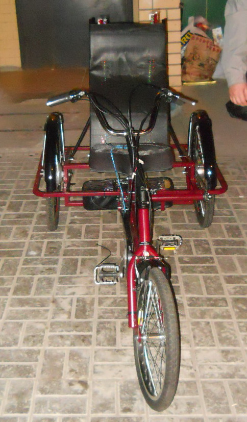

Олег!!!! Где можно достать ТАКОЙ офигенский вынос руля??? :o :o :o :?: :?: :?:
Кстати, он на 1/1,8?
 Заголовок сообщения: Re: Трайк "Привидение с моторчиком!" :) - поехал!
Номер сообщения:#105  Непрочитанное сообщениеДобавлено: Вс май 08 2011 16:16
Там же, где и весь трайк: вынос самодельный.
Разумеется.
Где брал? Чехол Ирина шила?
Номер сообщения:#107  Непрочитанное сообщениеДобавлено: Вс май 08 2011 19:01
Илья в том году купил дешевый матрац за 1000 рублей - его и дербаним.
Чехол - с сиденья тандема. Шила Ира еще 1,5 года назад - ткань растягивающаяся и на сидушке, большей по размерам по 5 см в длину и ширину чувствовала себя замечательно. Обтянутую и зашитую подушку сиденья перед выходом из дома тупо приклеил к фанерному основанию на тот же клей-аэрозоль, которым клеил сидушку из половинок.

Круто! поздравляю! На оффроуде испытывали? Интересно, как он лазиет? по лестнице только вниз едет, или вверх тоже реально заползти, с помощью мотора, разумеется? Балансир какой-то слишком мудреный, можно было проще сделать.

Опиши пожалуйста, как себя такая конструкция сидухи показала. Как она гасит вибрации(на неровном асфальте. щебне) и удары(при съезде с бордюра)? Может ли она заменить короткоходную подвеску? Хватает ли упора для силовой работы, или спинка "играет"?

Ни лестниц, ни бордюров, ни "баранов", ни ударов сзади аппарат не видел. Тяги мотора (360 ватт) хватает на старт, но ни о какой езде по лестницам вверх речи быть не может.]
Как у Шурикена? Чтобы не работал?
Балансир не только тупо раздваивает тросик, как в балансире Шурикена, но и делит усилие между колесами, причем, в моем балансире заложена возможность изменения рычажности с изменением отношения ход ручки/ход ви-брейков в сторону либо усиления торможения, но уменьшением грязевого зазора, либо наоборот.
Да, полиуретновой сидушки толщиной 95 мм хватает на все - отлично гасит и вибрации, и удары (на ходу влетал в ямы на асфальте), особенно, если оторвать спину от спинки кресла и гасить все удары только пятой точкой. Для себя я бы, конечно, сделал бы сидушку чуть потоньше (60-70 мм), но аппарат делался для человека с больной спиной, потому сидушка сделана максимально толстой. Спинка при этом немного "долбит" по спине, но это можно решить, ослабив натяжение материала спинки. Сидушка вполне заменяет короткоходную подвеску.
Моя новая конструкция из трёх тросиков работает отлично!

Я только сейчас осознал всю гениальность конструкции балансира!!!!!! Это действительно круто! я бы так не додумался.
