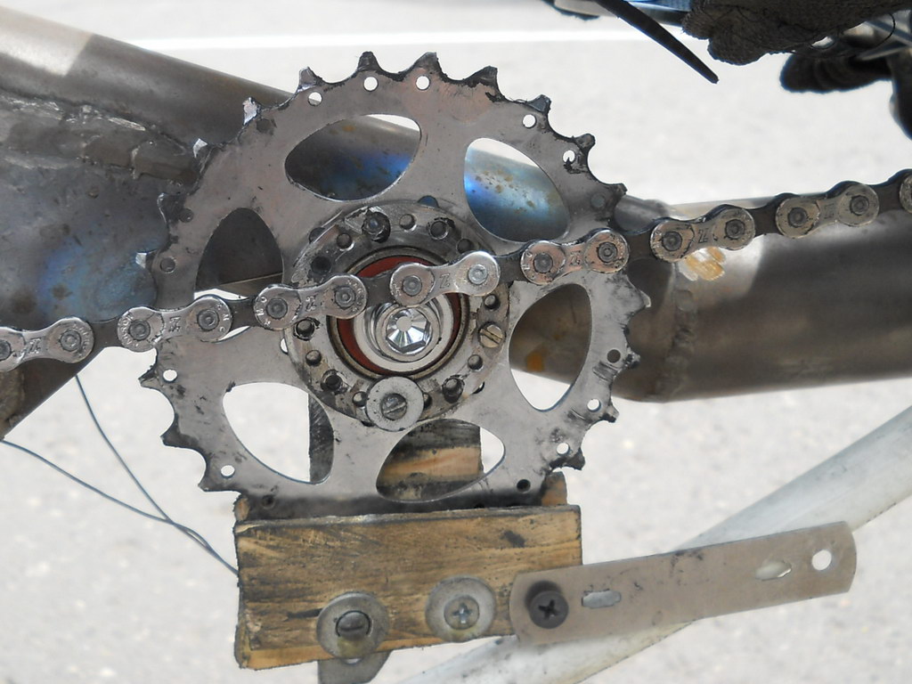

Промежуточный "ролик" из звезды от вибрации "разобрался": потерялось 5 болтиков из 6-ти. Доехал оставшиеся 18 км, заменив болтики на простые пластиковые стяжки.
А он должен быть разборным? Я к тому, что алюминиевые заклепки самовольно не развинчиваются и выглядят посимпатичнее.

Ну собственно, после этого случая я решил посадить звезду ролика на заклепки.
Разборным оно нужно было для того, чтобы понять, нужна ли туда звезда больше, или меньше.

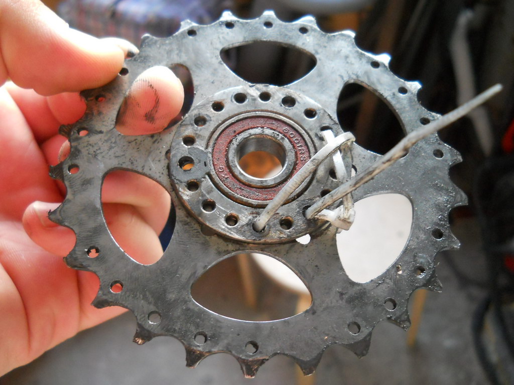

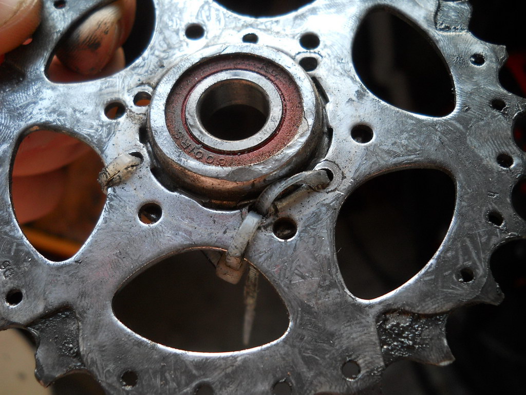

Вспомнил, что в последней покатушке я чуть было не поломал промежуточный ролик и полез его ремонтировать. Последний болтик тоже потерялся, вот на этом, оказывается, я ехал последние 18 км:
Стяжки я прицепил уже тогда, когда оставался один болтик. Проверил более ранние фотографии и нашел, что уже в Угличе после экскурсии на 75 км и гонки по разбитой площади на 16,7 км на ролике уже оставалось только 2 болтика из 6:
После Углича я проехал еще около 100 километров на люфтящем ролике и только успевал ставить спадающую на крупных неровностях цепь и слушать какое-то усиливающееся со временем цокание при каждом обороте педалей. Поиск цокающей детали ни к чему не привел, видимо, последние два болтика держали звезду достаточно крепко. Однако...
Поставил 3 заклепки диаметром 4 мм, прокатился 18 км - все работает четко! :)
