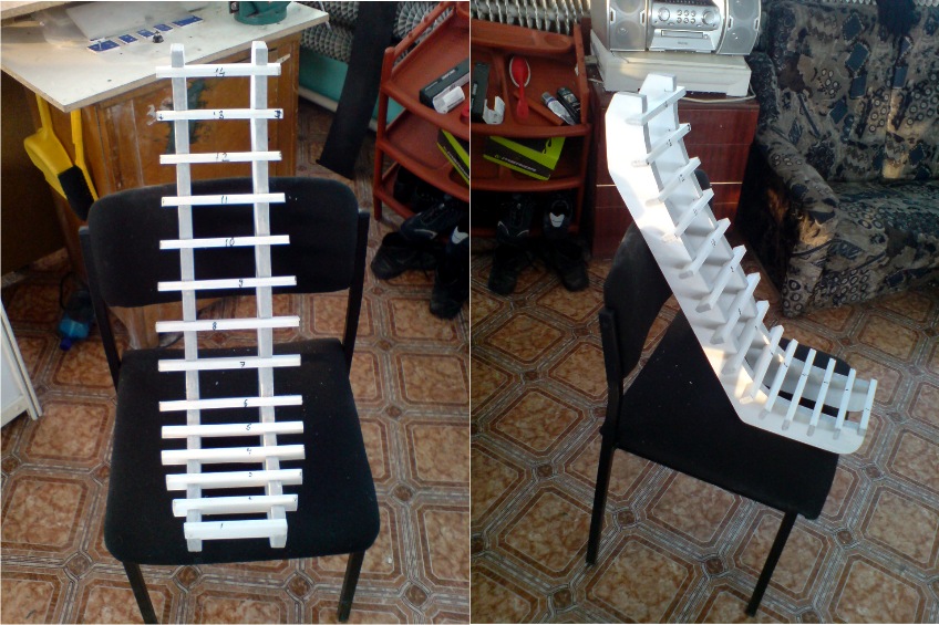

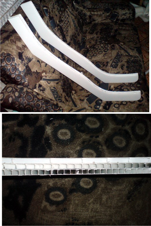

Решил сделать сиденье монолитным (раньше планировал спинку отдельно, да посчитал, что незачем). Две продольные части на фото. Технологию описывать не буду, скажу лишь, что можно склеить поликарбонат в 3 слоя и отфрезеровать по шаблону из ДВП, а можно просто лобзиком выпилить. Кстати, лобзик пилит сотовый поликарбонат чисто даже не новой пилкой по ДСП :wink:
Расплатой за непрямолинейную геометрию деталей сиденья стали отверстия (соты) поликарбоната, которые видно по торцам и это не есть хорошо. Думаю чем и как их закрывать. Производители сотового поликарбоната в хором рекомендуют для склейки силиконовые герметики, но я их не люблю... Кто что может порекомендовать?

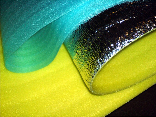

Есть вариант, как закрыть соты. Для начала заклею специализированным аллюминиевым скотчем, а потом оклею "пеной". Вроде все должно быть хорошо: все материалы и клей на основе полиуретана, но есть сомнения.... Как ведет себя "пена" на солнце?
Есть пена на фольгированной подложке и можно оклеить ей, но какова износостойкость этого фольгированного слоя?

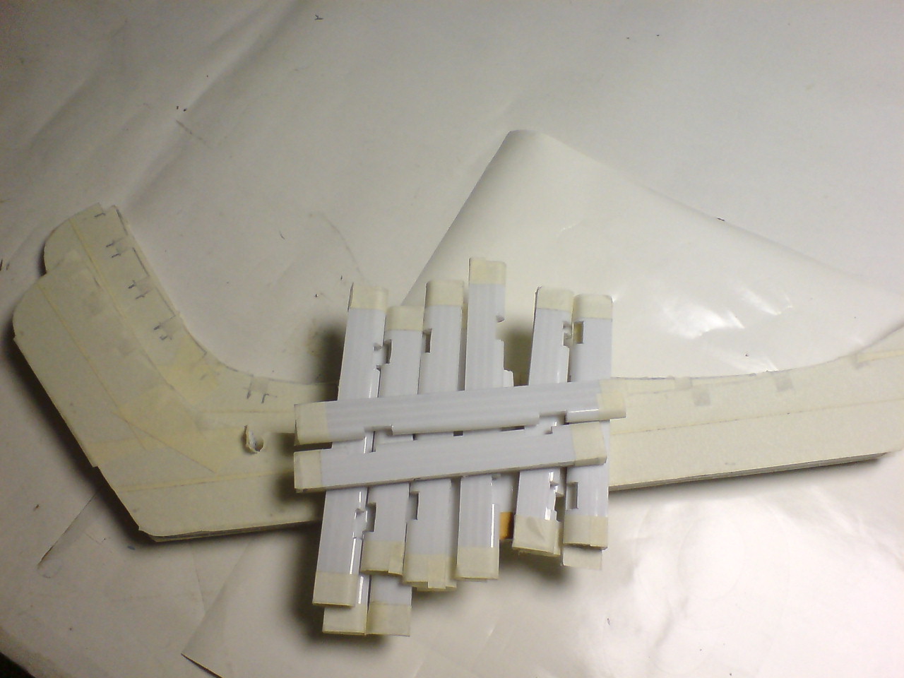

Собрал сиденье из элементов паз-в-паз, посидел на нем, подумал и решил поступить так: соты поликарбоната заполню пеной, срежу пену, зашлифую, зашпаклюю шпаклевкой по пластику. Клеить не буду, т.е буду, но на ту же пену, а когда высохнет обрежу и т.д. по кругу. Готовое сиденье загрунтую и покрашу, на поперечные элементы наклею на двухстороннем скотче полоски из коврика для ванн.
На снимке оклееные малярным скотчем, подготовленные к заполнению пеной элементы сиденья. На данный момент вес сиденья 540 гр.
Комментарий к файлу: Элементы сиденья

Все почти так, как и предполагалось, за исключением множества моментов :wink:
Прочностью изделия вполне доволен; вес сейчас 580гр, а со всеми креплениями планирую уложиться в 1кг. Теоретически результат достигнут и вес сиденья с креплением к нраме будет сопоставим с велосипедным+подсидельный штырь :) . Прочность покажут испытания.
Осталось загрунтовать, покрасить и оклеить места, соприкасающиеся с задницей и придумать креплене к раме.

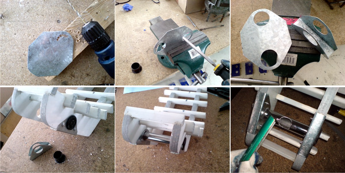

История крепления сиденья в фотографиях

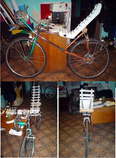

Закрепил сиденье с помощью подручных материалов и нашел оптимальное положение. Угол наклона и перемещение вперед-назад можно будет менять с помощью хомутов на эксцентриках и зажимов, но так как ездить буду один я, то решил обойтись без регулировок. Пока установил сиденье в положении 45град, но можно будет опустить до 35град.
Возникло ощущение, что шатуны (170мм) великоваты и не мешало бы укоротить, но до какого предела можно укорачивать? Что посоветуют практики? :wink:
Сегодня измерю развесовку на весах; возможно, я перегрузил заднюю часть.
Общие ощущения положительные: ноги при вращении педалей за колесо и руль не задевают даже при повернутом руле, посадка удобная, сиденье крепкое, жесткое и в то же время упругое.

Я бы еще добавил вертикальные упоры от спинки сидения к ... ну я даже не знаю к чему... например к перьям заднего треугольника.
И еще интересно, что будет с этим сидением, если вел упадет? Пусть даже без райдера. Бывает же такое, думал что прислонил, а вел - хрясть и об тумбу (урну, пень, бордюр, рельс и т.д.)
