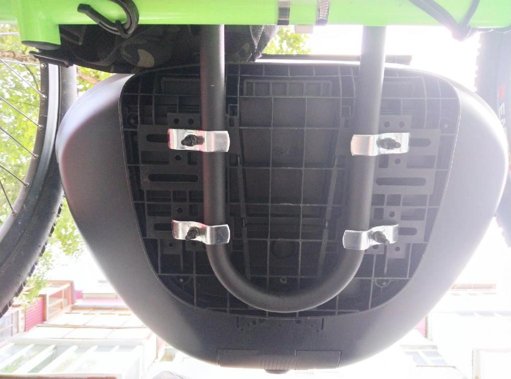

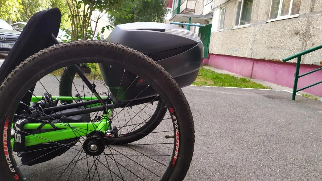

Но на действующий багажник, кофр сложно поставить.
Не вижу сложностей поставить что угодно на две продольные трубки (они диаметром 22 мм), вот, к примеру, клиент ставил просто огромный кофр на похожий багажник на нашем хендбайке:
Сложность вижу в том, что между спинкой кресла и багажником - очень острый угол.
Соответственно, чтобы кофр поставить, да ещё и открывалась его крышка (!) придётся отодвигать его далеко от кресла, что чревато откидыванием на горках, как на Пифагоре 2011 года с обтееателем.
Просится более длинный багажник и почти паралельный земле, чтобы туда вписать кофр ближе к креслу, без "воздуха".
