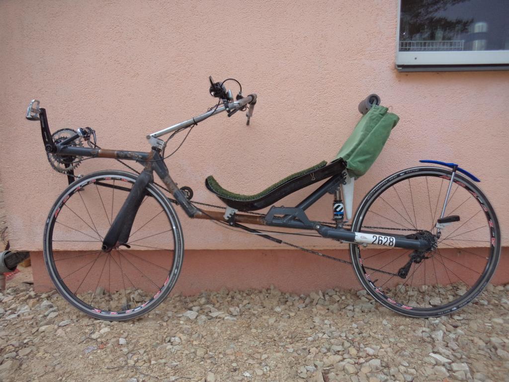

еще один рекордный день, первые 10 км средняя 42 км/ч

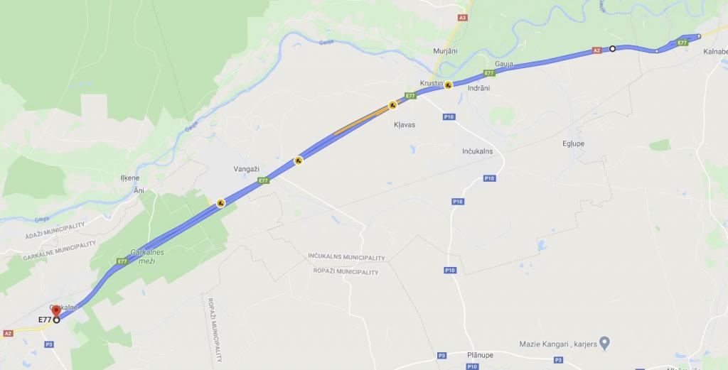

Ставим рекорды! Давай подробности. С кем, где, на чём, или сам с собою? Где был ветер?
 Заголовок сообщения: Re: Вояджер 1.1
Номер сообщения:#115  Непрочитанное сообщениеДобавлено: Ср июн 10 2020 16:28
сам с собою
там же где и всегда
на этом же прототипе
ветер может был, может нет, не заметил

Трасса с фурами? Гдето +2-3 кмч даёт к средней стабильно...
Крутая железяка (+). Давай подробности. Особенно руление в виртуальном зазоре шатунов. Если нижнюю ветвь цепи поднять над колесом, то виртуальный зазор будет максимальным, вплоть до 150 и больше мм.
"Мои мысли стали твоими".
Дополнительно смотри пост #96.
Номер сообщения:#118  Непрочитанное сообщениеДобавлено: Чт июн 11 2020 00:55

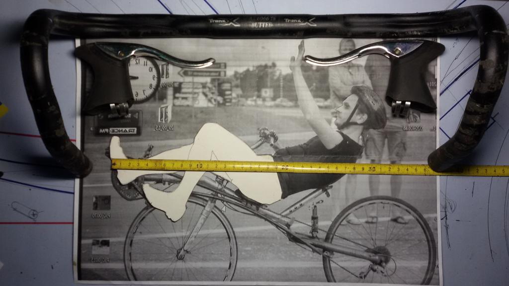

все подробности на фото, у нас тут тонна спецов готовых по фото все оценить
руление достаточное для шоссе
нет нужды что то поднимать над колесом
Номер сообщения:#119  Непрочитанное сообщениеДобавлено: Чт июн 11 2020 07:54
Особой нужды пока нету, всё совершенствуется. Ставка на тебя.
В помощь- руль "бухло" (внутри 400 мм) и "твой зад" для манекена (в масштабе).
