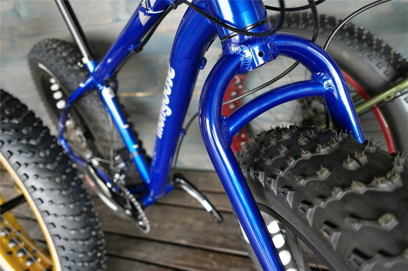

Нужно сделать так, чтобы не конфликтовало с передним колесом + с крылом.
Для этого достаточно поставить более высокую вилку, например, как у Mongoose Argus Comp
Но вполне возможно, что у мне попалась какая-то нонейм-вилка - одна из самых низких, поэтому проверю еще с другой вилкой.
:confusion-helpsign: :confusion-helpsos:
Денис, у меня на Пифагоре 26:24 и низкой регидной вилкой переднее колесо отрывалось, а тут будет 26:26, ФЭТ плюс лифтованный вилёж... :shock: Ахтунг!
P.S.: за фото спасибо, не знал, что для фэтов бывают такие интересные и грамотные вилки...

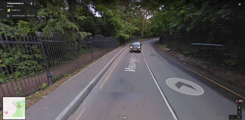

я хочу узнать в какую горку не лезет твой ринцлер и сравнить со своими горками и пантерой.
Подозреваю, речь вот об этом подъеме https://www.google.com/maps/@55.8245614,37.4627485,3a,75y,81.3h,94.21t/data=!3m6!1e1!3m4!1sM3lYIP0r286q4IvOeb4-zA!2e0!7i13312!8i6656
Там слева грунтовочка
Именно. Причём когда едешь в центр этот подъём не нужен не знаю зачем модулятор туда прётся. Он только в обратную сторону используется.
А ты по проезжей части там едешь?

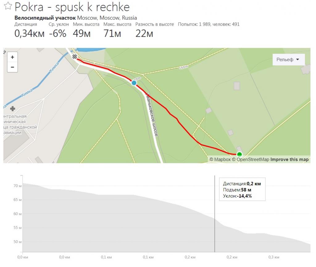

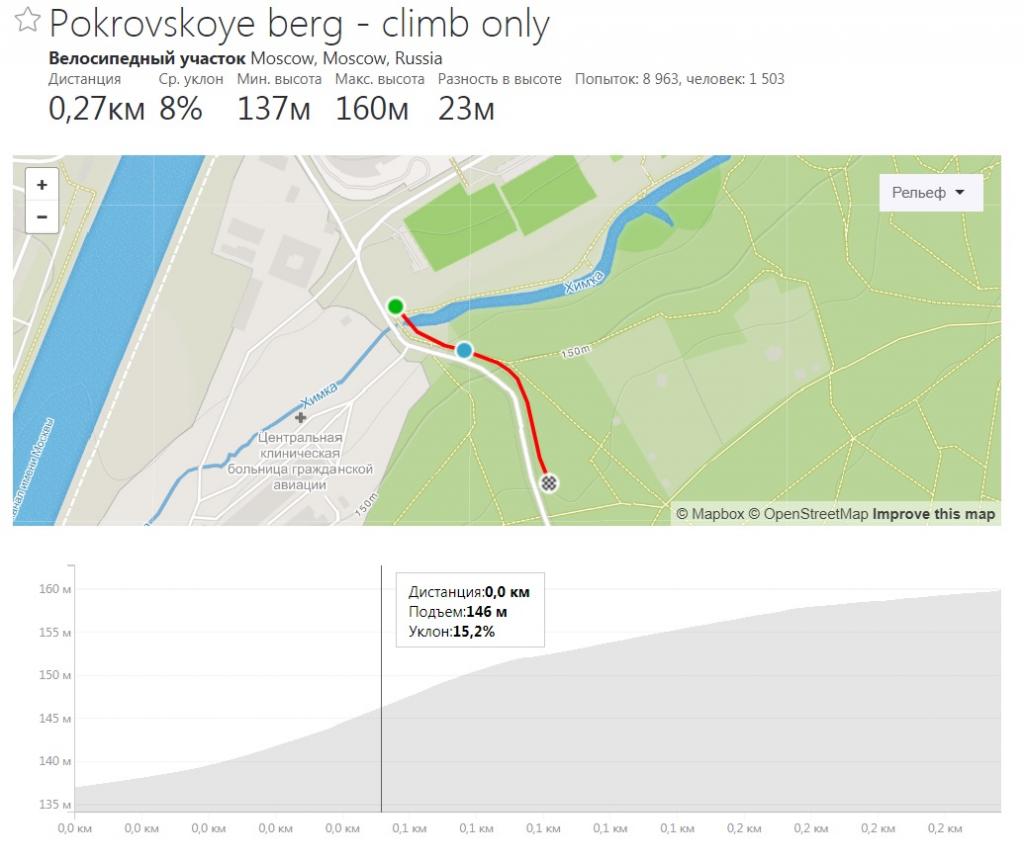

Поблагодарили: 336 раз.
-=LT=-,Denis Silantiev,
на страве есть эти подъемы.
1. Асфальтовый:
ссылка на участок в страве:
https://www.strava.com/segments/7163268
Насколько помню, крутоватый подъем - 13~15% перед поворотом. Благо короткий подъем, и с разгона с предшествующего спуска можно подойти к началу подъема на скорости 50+ км/ч и метров 100 до поворота почти на инерции ходом взять, а потом уже не так круто, 9-7-5-3%. Так что обычный короткий торчок, берущийся ходом - вообще не проблема для лигерада, особенно с разгона.
Если только среди авто в пробке лавировать, то да, надо попыхтеть.
2. Грунтовый подъем:
https://www.strava.com/segments/8029537
Я там на байке только ездил, любил этот спуск/подъем, поэтому проблем не было вообще, даже зимой на лысой покрышке удавалось заползти и не встать. Единственное что, там действительно было пару уступчиков ~16-17%, на который как раз CLWB может оторвать переднее колесо. Но жалкие 3 метра можно и ногами протопать, даже не слазя с лигерада.
Вообще подъем также короткий, просто сходу на лигераде на скорости уже не возьмешь, придется медленно пыхтеть с начала и до конца.
P.S. есть в том парке грунтовые торчки по 25-28%, которые я стоя педалях байка брал, вот если там на лигераде забраться, но это уже точно без тяжеленного обтекателя и с гирей на носу :)
P.S.2 На груженой Ангаре брал с места 17~18% подъем с убитым асфальтом (тоже метров 300 длиной), а потом сразу еще ~2км тягун в 3~6% (до 8%) - вот это уже более важный показатель апхильности универсально-туристического лигерада!
За это сообщение автора virage поблагодарили: 2 -=LT=- (Чт дек 06 2018 00:10), Modulator (Чт дек 06 2018 00:22)

Я знал, что gps брешет, как сивый мерин по высоте, но тут уж ВЕРХ НАГЛОСТИ.
По барометричемкому высотомеру компьютера VDO MC1,0 там у меня 14 метров набор по асфальту, с максимально измеренным уклоном 9%.
Никакие не 24, как страва пишет. :naughty:
Грунтовый подъём ведёт в парк, а там ещё плюс 3м набор, чем по шоссе, соответственно там выше: 17м вместо 14. И по грунту намного круче и резче, в последние годы таи несколько склон подмыло.
А страва нагло врёт и показывает меньшую высоту, и меньший уклон чем по шоссе. :angry-banghead:
Скорость по асфальту в самом крутом месте стабильно 12км/ч, по грунту - 6.
С разгону стараюсь не брать, люблю тренироваться. :-)
Добавлено через 2 минуты 10 секунд:
P.S.: GPS очень точно мериет расстояние, сносно скорость и ОТВРАТИТЕЛЬНО высоту.
Особенно малые перепады, среди строений и крон деревьев. Иногда может вообще спуск вместо подъёма отрисовать (Xperia Z).
