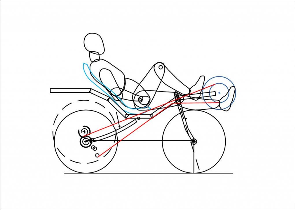

Да.
Рулевую штангу тоже сделать более вертикальней. У вас мало места между рулем и сиденьем.
Классическая ошибка начинающих. Всем хочется универсальный лигерад. И чтобы обязательно был скоростной и клево смотрелся.
 Заголовок сообщения: Re: Выбор трубы
Номер сообщения:#102  Непрочитанное сообщениеДобавлено: Пн май 07 2018 11:03
Евгений писал(а):
Руки должны быть только слегка согнуты (на величину подруливания)
с хомяком это не всегда возможно - конфликт с коленями. а задирать руль выше тоже мало хорошего.
angelkrug, у меня угол сиденья примерно 48-50 градусов -и лежать хорошо и с силой давить на педали можно - никуда не смещаюсь.
Да это почти как на табурете сидеть. :) Я держу в районе 37° или меньше.

angelkrug писал(а):
И ловлю себя на мысли, что едет плохо, такое-же ощущал и от первой версии..
angelkrug писал(а):
Колёса на "Провокаторе" 24", резина "ёжик"
Легкости хода нет
Моё чутьё:
-неверная посадка, нет упора в спинку, задрана каретка;
- опустить сидушку (там просвет), подрезать бум и опробовать при этих роликах;
- про угол руления на 24" клёсах уже писалось, не помню, где, но он должен быть от 60*;
-поставить жёсткий руль, резину - желательно слики;
на двухколесном по грунтовкам и грейдерам самое то, если меньше, то, имхо, слишком лежа - не комфортно приглядывать за дорогой и в горки заезжать - ноздрями в небо))))

Евгений писал(а):
Нога в конечной точке должна быть слегка согнута.
Универсальный рецепт: садитесь на пол плотно к стене. Замеряете расстояние от стены до ступни.
-до пятки+(5...10 см) для педаляжа;
-от низа сиденья (ягодиц) до каретки МИНУС (шатун и пол педали), по горизонту.
Добавлено через 45 минут 40 секунд:
Я делаю упор ягодицами, т.е., нижней частью спины и ногой (чуть согнутой), достаю педали вытянутой подошвой ноги (с обовью).

angelkrug писал(а):
Как на управляемость повлияет уменьшение трейла; просто есть вилка с большим офсетом...
В гоночных велах (да и не только) всегда есть длинный вынос руля, и новичок, от непривычки, по первах сильно вилял, потом привыкал, а тренер пояснял, как в группе ехать чётко, без виляний.
Мой теперешний опыт на своём лигераде- уменьшение трейла до "0", может улучшит руление.

О! По геометрии почти как мой.
На такой конфигурации увеличенный трейл даёт увеличение усилия на руле при наклоне - лигер стремится сам довернуть внутрь поворота. Поворот выходит дёрганый, по синусоиде.
Я из-за этого переваривал свой лигерад. Увеличивал угол рулевой колонки. Трейл уменьшился, усилия на руле тоже - это дало возможность сделать маленький руль, ибо за него стало возможно легко рулить. Трейл составил что-то около 4-5см. Сейчас из-за лёгкости руля на небольших скоростях есть болтанка руля, ибо у меня амовилка и она уже люфтит.
Тяжко ехать? Я вижу по моим меркам очень задранный кареточный узел. Это вторая причина второй переварки моей рамы. Я просто сдох по дороге домой в первый выезд, хотя на обычном веле - туда до гаража шёл весьма ходко и не особо устал. Ноги прямо чувствовалось, как немеют, стоит только поднапрячься. Плюс дорогу видно плоховато было.
А где на кресле поясничный подпор? А где подъягодичный? Эти мелочи запросто могут исключить усталость в ногах, спине, да и вообще ощущение усталости сильно отодвинуть. Первые 10 километров мне казалось, что всё ОК, но дальше было всё хуже и на спусках я снимал ноги с педалей и ехал как на стуле, свесив ноги, ибо их сводило. Потом я напихал в нужные места под пенкой - пеноплекса, подпилив оный для удобной геометрии и офигел от прихода, когда можешь вкручивать свои 27 на плоскаче без устали всю дорогу, а с небольшой горочки и 40 не грех сделать.
Про шины всё верно говорят. Они реально много жрут. Я вплотную за автобусом не могу поехать по плоскачу больше 60 км/ч - сил не хватает крутить (передача-то предусмотрена). И это на сликах "Мишлен Сити", куда можно вдуть 8 очков. Поэтому я и строил свой лигер на больших колёсах - они ощутимо легче катятся и на них проще найти покатучую покрышку. Для начала ищи ту, куда можно вдуть побольше, потом уже можно поискать супер-мега-фирму, если эта перестанет устраивать.
*facepalm*
Нет, надо найти ту, которая по тестам лучше всех катит, а максимальное давление для человека весом меньше 150 кг - ЗЛО. Всю душу вытрясет только.
Я вот качаю 4 атмосферы в 40мм покрыхи при общем весе как раз в 140 и могу выдавать по плоскачу 50 кмч без всяких автобусов (за автобусами не пробовал - у меня из-за переварки треугольника максимальное передаточное число - 52 на 13 с 26" покрыхами).
Впрочем, найти совсем некатящую покрыху 700с - это надо умудриться, разница между между "топом" и "аусайдерами" обычно в районе пары-тройки ватт (если не брать "тренировочные" варианты а-ля Durano/Lugano или Gatorskin)
Вот МТБшные дешманские ноунеймн покрыхи (особенно - 24" с "детских" велосипедов) - это мега-ахтунг.
Я уже говорил, что на Ринзлере получил стабильную разницу в 6! кмч средней заменой покрых со "стока" (кстати, полуслики) на Speed King - а это все-таки МТБшная покрыха, с сопротивлением качения как у "хреновых" шоссейных резин.
Добавлено через 8 минут 6 секунд:
angelkrug писал(а):
Евгений писал(а):
угол между спинкой сиденья и кареткой.
Не совсем понял как отсчитывать... В общем поставить лежак более вертикально?
Стоп стоп стоп... А у тебя что, задние перья ТОЛЬКО из "передней вилки" без всяких триангуляций?!

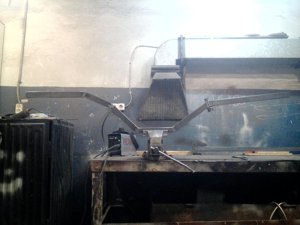

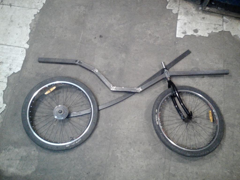

Продолжил,.. начал по новой. Прикупил 26-ые колёса, втулки "нонейм" на пром подшипниках (на фото стелсовские), покрышки кенда, полуслик. Жёсткая вилка попалась 1и1/8, резьбовая. Подкорректировал "чертёж", сварил раму. Сегодня планирую доварить рулевой стакан, там пока в "чёрную", и начать вырезать дропауты задней подвески; есть два куска листовой стали 4мм. и ~5,7мм., из какой сделать? Но больше интересует какое соотношение плеч рычага подвески выставить, чтоб и не слишком дубовое получилось и не слишком мягкое?

имхо, второй изгиб рамы (считать слева) лишний.
ничем не оправдан и как говорит Мазурчак - создает лишний воздух.
