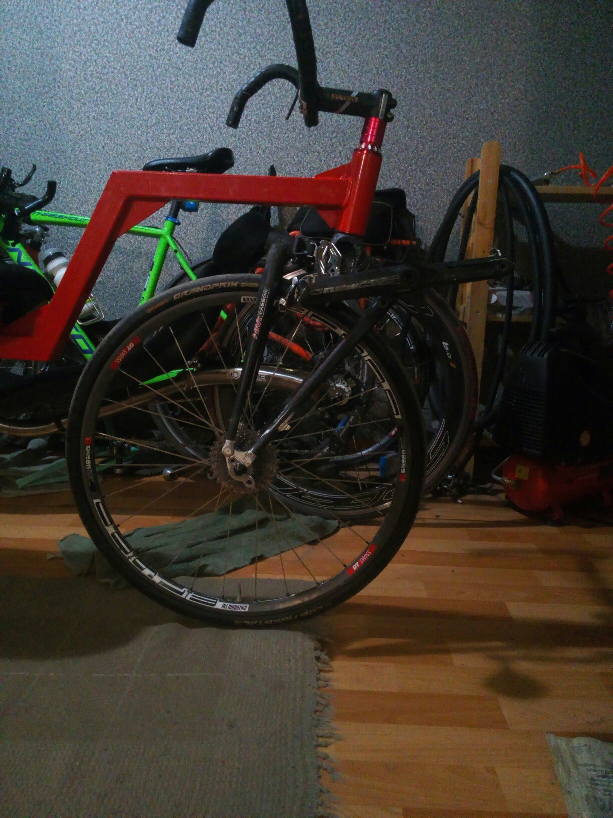

Рама пришла, но порошком было закрашено всё что можно и нельзя, придётся поработать шкуркой... плюс, мастер похоже забыл вложить петух :(. Придётся заказать...
 Заголовок сообщения: Re: FWD MBB с углом рулевой 100 и отрицательным оффсетом.
Номер сообщения:#111  Непрочитанное сообщениеДобавлено: Пт май 12 2017 19:45
Олег, фотки давай! не у всех вконтакт есть!
Номер сообщения:#112  Непрочитанное сообщениеДобавлено: Сб май 13 2017 21:32
https://goo.gl/photos/hkqxgW6TerxQ7oTN7
Увы, большой косяк с чейнлайном - в результате "рабочие" лишь половина передач на средней звезде, а большая звезда совсем нерабочая. Придётся заказывать новый треугольник :(.
В принципе, потестить-то как управляется пойдёт.
Ну и опять, надо шкурить посадочные места для подшипников в рулевой, и как-то подлезть в зажим трубы для вилки, иначе ездить на нём даже так нельзя (согнёт еще).

Там еще косяков по мелочи :( Странное решение по штоку (он еще коротковат на см буквально), очень тонкие дропауты... может еще какие доработки внесу по результатам эксприментов.
Или вообще пошлю этот проект нафиг и сделаю менее экстравагантный, с прямым углом. Там даже удалёнку, в теории, делать не надь.

Доломал передний треугольник окончательно, поставил свой, карбоновый. Он, правда, тоже с глюком - ноги цепляют в поворотах, но потестить сойдёт, я думаю.
Добавлено через 4 часа 54 минуты 56 секунд:
https://pp.userapi.com/c638129/v6381293 ... H8M2NQ.jpg
Итак, едет норм, отдача приличная, но даже с 38см шоссейным рулём (другого подходящего пока нет :)) не мешает бодро стартовать с передачи 34-15. Поехал буквально со второй попытки.
Рулёжка вполне нормальная, правда из-за "весла" в 25см не идеальная, ну да тут надо потихоньку заниматься удалёнкой. Инерция не чувствуется совсем (что логично - треугольнк карбоновый, бум 11 см).
Нюансы - с отрицательным углом теперь РАМА начинается заваливаться сама по себе, если везти лигер чисто за руль :).
