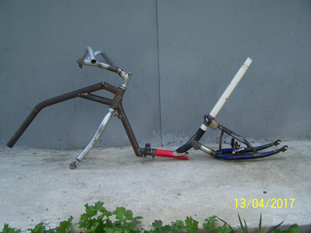

Хотел показать узлы стримлайнера "Визит" (моё).
05.04.17 выехал (вывел в руках, очень низко) без привода, как велобег, этот "Визит":
1. Узел подвески маятника (где одна треть трубы срезана), оказалась не жёсткой при приложении усилий (на месте) и прогнулась. Выровнял, а как ужесточить-проблема.
2. Прокатился, но плохо без привода. Не получается балансировка.
3. Расстроился, пока отложил . Есть проблемы бытовые.

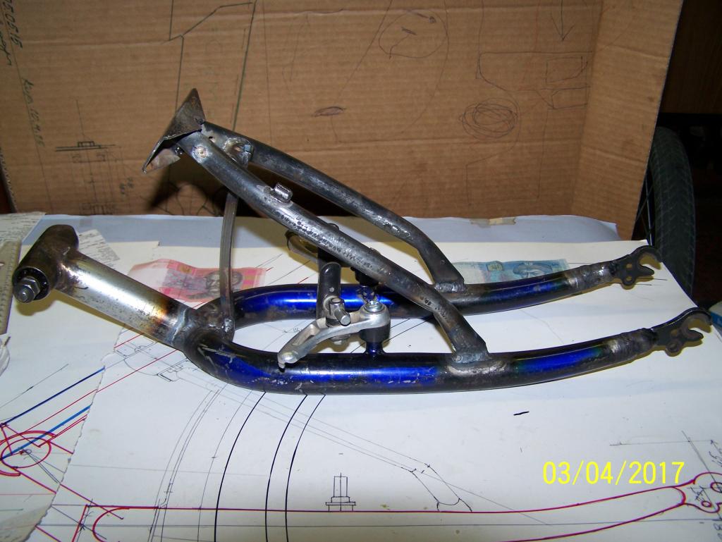

Номер сообщения:#108  Непрочитанное сообщениеДобавлено: Пт май 05 2017 09:34

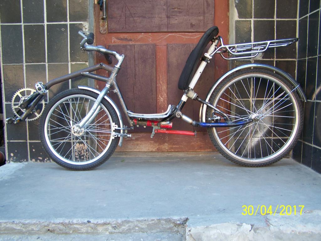

Добавлено через 8 минут 48 секунд:

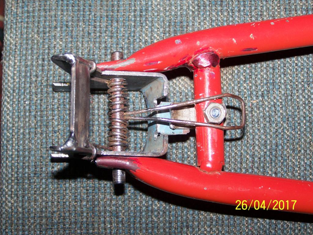

Привод подножки: подножка, часть рамы из детского вела, пружина с багажника. Новизна-использование пружины и подъём подножки движением вела вперёд.
Добавлено через 10 минут 4 секунды:
Ещё фото:
Добавлено через 14 минут 43 секунды:
Наконец-то загрузился:
1. Первый снимок, багажник не в горизонте. Под буферочки подложены пластиковые (10 мм) диски. Ошибки где-то есть.
2. Катит отлично, если прижать коленки. Угол рулевой 60*(?).

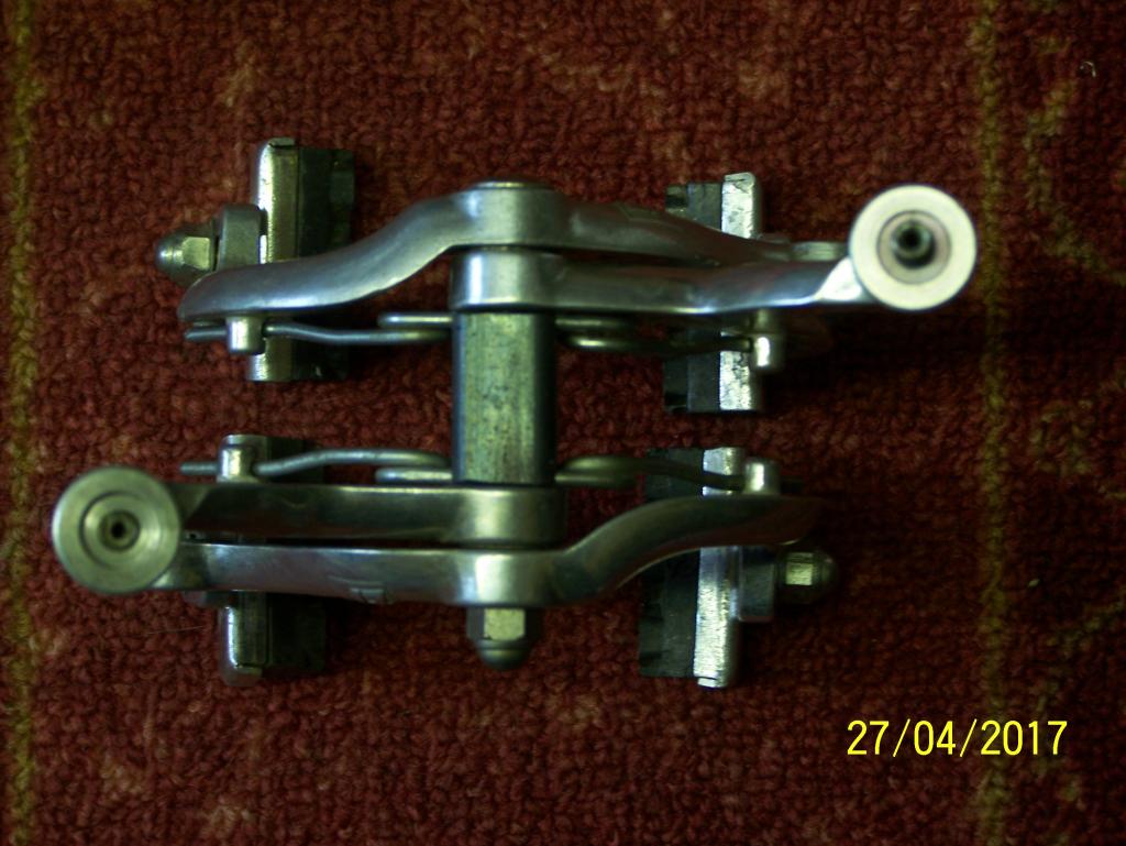

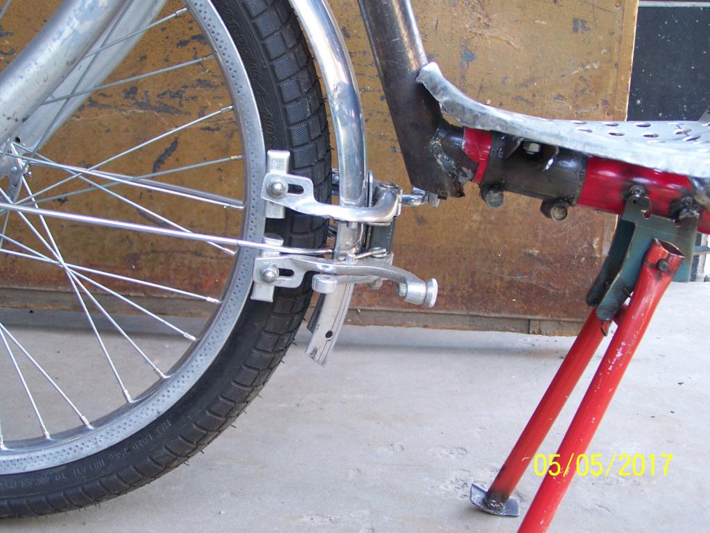

3. Тормоз-сдвоенные "крабы", смонтированные на алюмин. щитке специальным (с усилением) образом.
Добавлено через 7 минут 4 секунды:
Примечание:- спинка от офисного кресла (временно). Будет выколоченный люмин.
Комментарий к файлу: Стримлайнер без привода.
Комментарий к файлу: Подножка не установлена.
Комментарий к файлу: Маятник
Комментарий к файлу: Рама
Комментарий к файлу: Блок тормозов

Номер сообщения:#109  Непрочитанное сообщениеДобавлено: Пт май 05 2017 11:24
назад.
 Заголовок сообщения: Re: Шасси стримлайнеров, что это?
Номер сообщения:#110  Непрочитанное сообщениеДобавлено: Пт май 05 2017 11:50
=LT=-[/b]
назад
Нет, толкаешь вперёд, подножка отклоняется от упора и освобождается от контакта с дорогой, а пружина мигом поджимает её до верхнего упора.
Ставить на подножку-отклоняешь подножку до низу и тянешь вел назад.
Добавлено через 3 минуты 33 секунды:
Добавлено через 3 минуты 9 секунд:
"Крабы"короткие (по покрышке). Досадно, не ожидал. Буду удлинять.
Комментарий к файлу: Блок установлен.

Номер сообщения:#111  Непрочитанное сообщениеДобавлено: Пт май 05 2017 13:02
а, понял, вы писали про то как снять с подножки... а я то подумал что для начала надо бы поставить на нее... :)
лучше заменить на дешевые дисковые... эффективность выше
Номер сообщения:#112  Непрочитанное сообщениеДобавлено: Пт май 05 2017 13:09
Вот заводские сдвоенные ВиБрейки на вилке видел. А такое крепление- ни красоты ни надежности.
Номер сообщения:#113  Непрочитанное сообщениеДобавлено: Пт май 05 2017 14:28
На Ви-Брейках-да.
Номер сообщения:#114  Непрочитанное сообщениеДобавлено: Пт май 05 2017 15:47
Вот к слову - ви-брейки много надёжнее крабов, там вместо сдвоенных крабов одни ви-брейки прекрасно бы работали.
Номер сообщения:#116  Непрочитанное сообщениеДобавлено: Пт май 05 2017 18:36
Знаю досконально ви-брейки, "ни красы, ни надёжности". Расходняк-кривая трубочка. А проблема в них-торчащий в сторону трос с оболочкой. Не комфорт.
Своим блоком я управляю торм. ручками на руле. В запасе стояночный тормоз на маятнике-на кантилеверах. И ещё-тормозная втулка-планетарка.
Меня торможение не волнует. То, что я делаю, уже проверено мною.
Меня волнует только руление, ну и жёсткость рамы, ход маятника (?), там между буферочками я вварил два стягивающих болта сбонками (ошибочно).
Добавлено через 19 минут 39 секунд:
brumin писал(а):

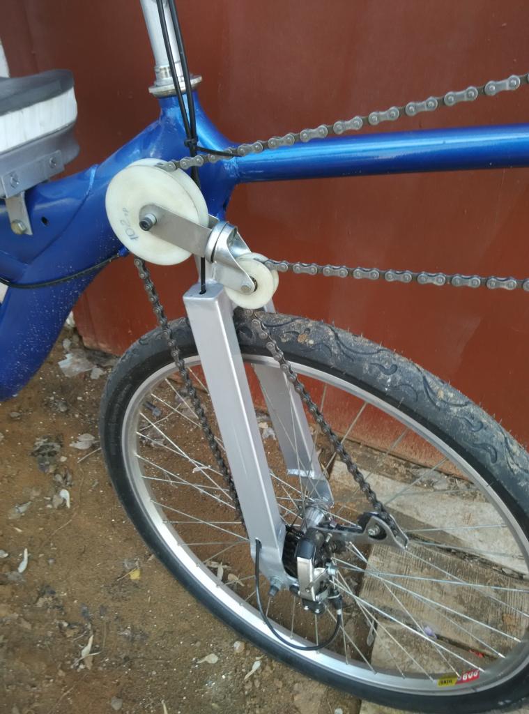

А на какое колесо привод? Жду фото с нетерпением.
На переднее, но не стандарт (две цепи) и не "Тетива", хотя сходства есть:
1. С главной передачи 51Т момент передаётся на кассету, где выбираем 17Т (первая цепь).
2. С кассеты (вторая цепь).момент передаётся на 3-х скоросную планетарку, на звезду 17Т, или 19Т.
3. В этой теме я уже писал про привод.
4. Кассета-7 звёзд (самая лёгкая), с 13Т. Масса=0.275кГ.
5. Пишите Ваши варианты.

Номер сообщения:#117  Непрочитанное сообщениеДобавлено: Пт май 05 2017 18:56
а можно бвло поставить нормальный амортизатор с пружиной...
Номер сообщения:#118  Непрочитанное сообщениеДобавлено: Пт май 05 2017 18:59
Конструкция не позволяет. Я иду своей дорогой. Уже спорили на эту тему.
А почему бы вот так не сделать?
Почему-то такой тип привода не популярен среди конструкторов сайта. А почему не понятно
это печально и без надежд на дальнейшее развитие. весь мир использует пружинные (не говоря о воздушных) амортизаторы, а вы идете своим путем в тупик.
так-же как используя и спинки от кроватей и некрасивые конструкции тормозов, требующих львиных усилий для установки и доработки и прочих устаревших вещей.
то что вы делаете - неповторимо. и не по тому, что это сложно технически. а по тому, что это трудоемко и малоэффективно, т.к где-то надо находить кроватные трубы, какие-то сетки/корзинки и прочие анахронизмы... очень жаль.
извините Владимир Аксеньтеич, но вы отстаете от прогресса...
успехов вам в вашей деятельности.
