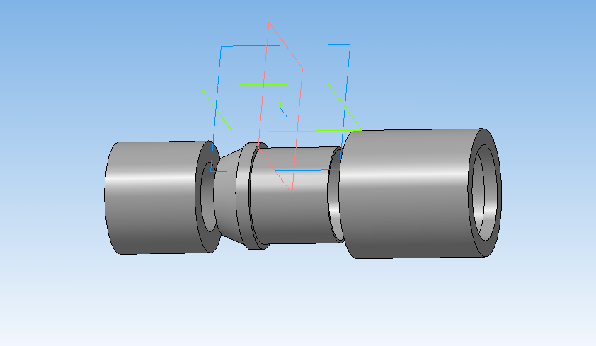

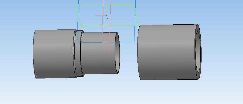

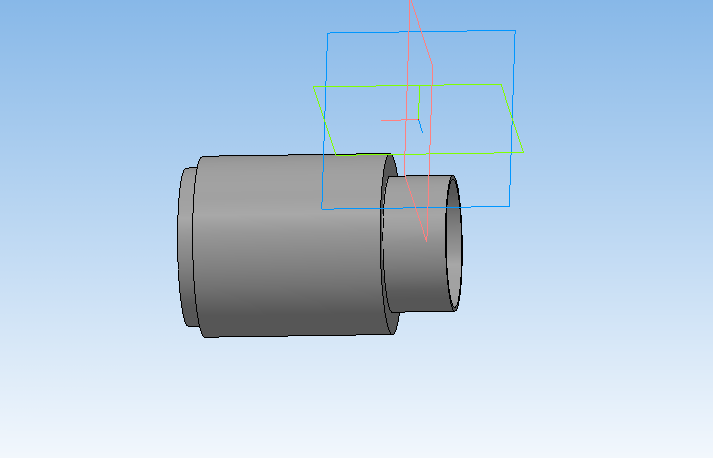

Весь шарнир - конусное соединение, фиксируемое резьбовой муфтой.

нужно выбирать между более легкой и не складной - и более тяжелой, но складывающейся
Это если цена одинаковая :). А если цена не волнует, то такие гайки по-моему обеспечивают очень хороший компромисс, они и легкие и прочные. Только дорогие.
Я все пытаюсь придомать , как эти муфты закручивать без какого либо спецключа, используя, например мощную отвертку в качестве рычага...

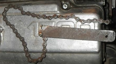

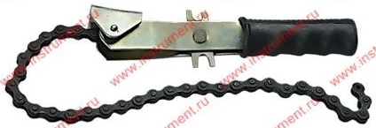

Наружную поверхность гайки делаешь как у звездочки, только зубья надо сточить, чтобы не цеплялись за одежду. Главное, чтобы впадины между зубами остались. Плюс маленький кусочек цепи. Ну и отвертку в качестве рычага если так хочется. Типа такого: ключ цепной для маслофильтра.

Не, Дим, Это уже спец ключ получается... Тогда прошще и легче две радиальных прорези на муфте - или отверстия и радиусный ключ...
 Заголовок сообщения: Re: Лигерад-тандем от O-Witte
Номер сообщения:#115  Непрочитанное сообщениеДобавлено: Пт дек 26 2014 23:10
Это довольно универсальный спец ключ, его можно много куда применить на велосипеде. А две прорези и радиусный ключ - тот еще геморрой, они хорошо работают, только пока новые. А пока они новые - у них довольно опасные острые кромки. Опыт эксплуатации советских велосипедов показывает, что это не самое хорошее решение.

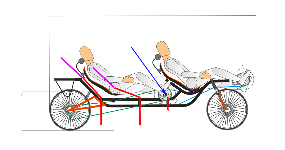

банальный вариант: под кареткой 2-ого перемычку делать из 2-х пластин, ониже фланцы для деления рамы. надо только придумать что делать с передней цепью. как побочный эффект: можно к передку приствковывать другой зад и будет одноместный лигерад.
или кузов и ось с 2мя колесами - будет карго-трайк)))
универсальный модульный лигерад :D

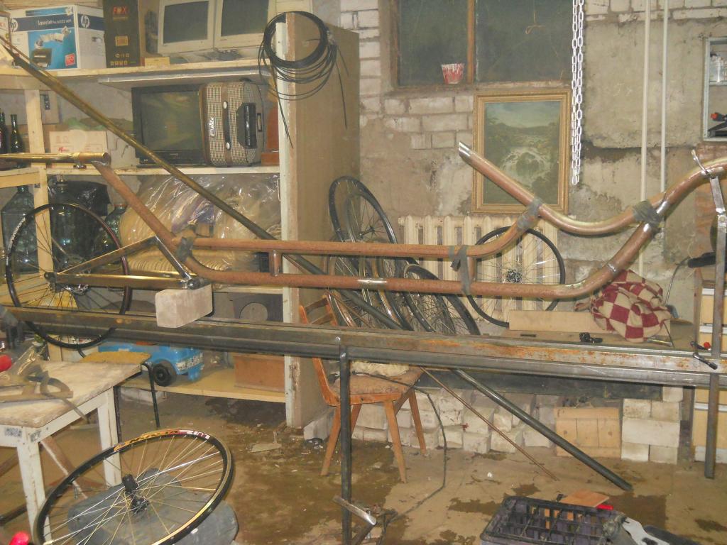

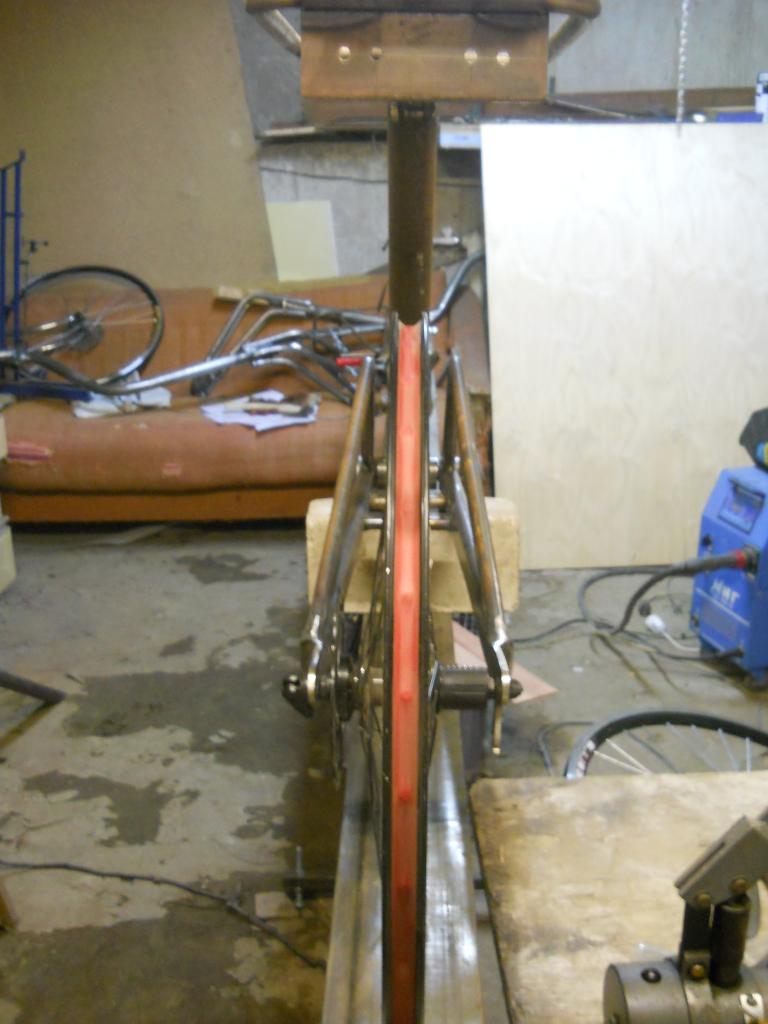

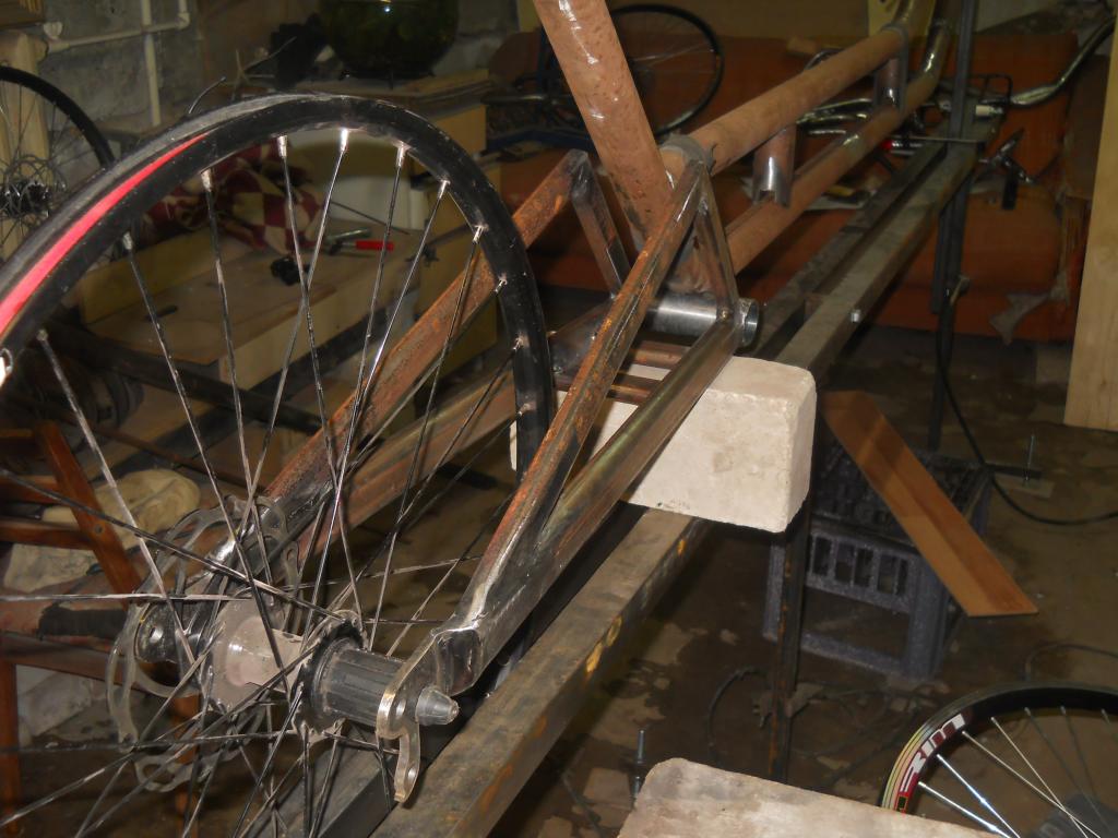

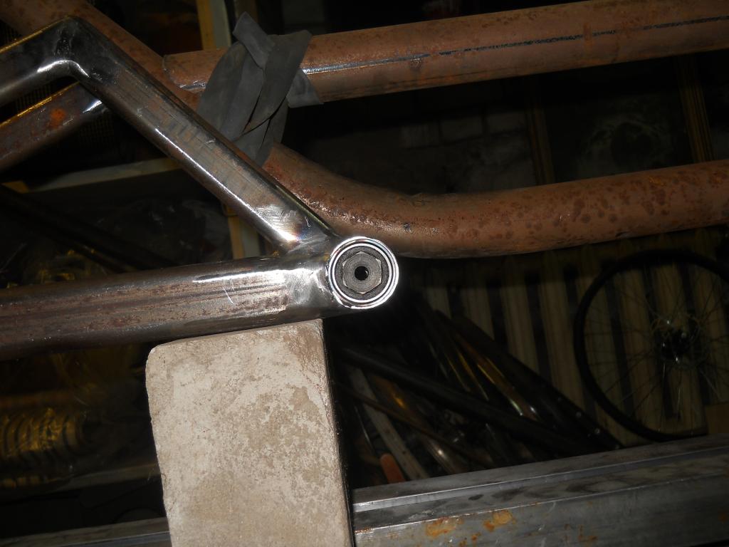

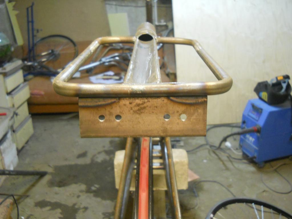

Мелкими шажками... но движемся...
За это сообщение автора O-Witte поблагодарил: -=LT=- (Ср янв 14 2015 07:51)
