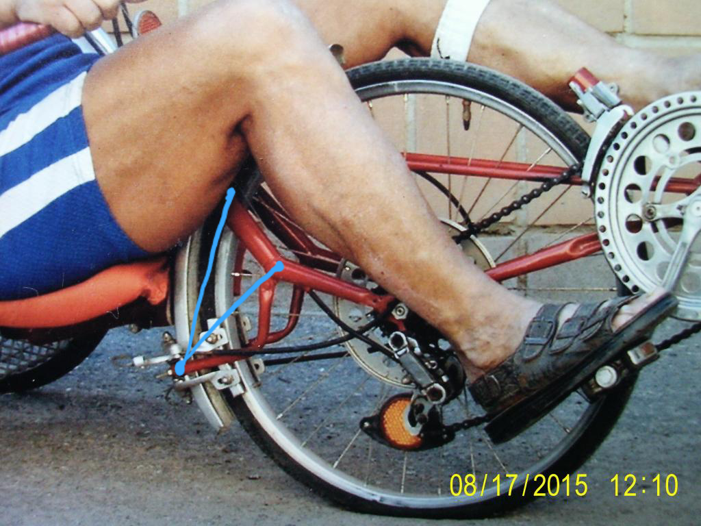

по идее перекидка тормоза не сложнее смены маятника.
да и тормоза на разных колесах - надежность торможения выше.
Да, надежность торможения на разных колесах, конечно, выше.
А, вот, что сложнее - перекидка тормоза плюс смена маятника или одна только смена маятника? :-)

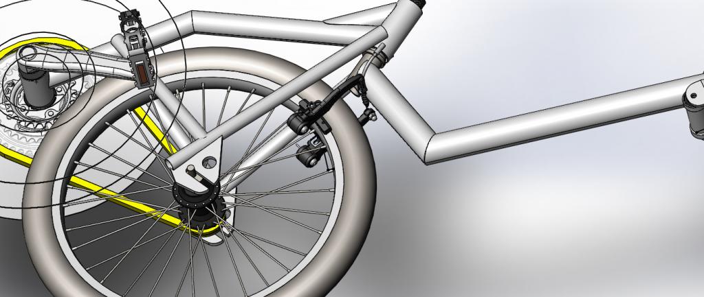

Могу предположить, что щиток вкупе с трубочками создает жесткий треугольник-крепление тормозов. Сами трубочки или крыло друг без друга загнулись бы при первом же торможении.
в том то и дело, на фото четырех угольник

IVIichael, вариант - продумать вопрос как сделать разъемное соединение тросов, чтобы можно было сменить (снять) один из тормозов с тросом и рубашкой.
Да, это тоже вариант. Но мне кажется, проще будет поставить на переднее колесо хотя бы клещевой тормоз.

Я так понял, что предложено было добавить железа и установить на переднее колесо кронштейн для крепления тормозов. Кронштейн будет ниже уровня рамы и ног, поэтому там на мой взгляд место вполне хорошее. Какие туда крепить тормоза - дело второе.
Дело в том, что у Владимира Аксентьевича на фото плоховато видно, что тормоза висят на "усах" и "крыле". В боковой проекции получается треугольник, так что кронштейн имеет достаточную жёсткость и прочность.
Мне кажется, что можно чутка адаптировать затею. Установить U трубу, вокруг колеса, с пинами под V. А уж эту трубу подвесить на трубочки потоньше и т.н. "силовое крыло". В хромоле это не должно весить много. "Силовое крыло" можно выполнить по-Ватински.
На чертеже Солнышка силовые трубы находятся между ног и установка V-брейка туда потребует увеличить прочность и ширину этого участка, что как-то не комильфо, на мой взгляд.
Это спорный вопрос. То есть конечно лучше такой "треугольник", чем никакого, но фигура, у которой одна сторона - дуга, а другая вообще угол - это не треугольник. И жесткость там совсем не как у треугольника.

Это уже детали.
Речь не о прямом копировании, а о возможной схеме кронштейна для крепления ободных тормозов.
Я бы побоялся пускать нагрузку через крыло, сделал-бы там из трубы попрямее и потолще лоток, а уж к нему зацепил крыло. Пластмассовое.

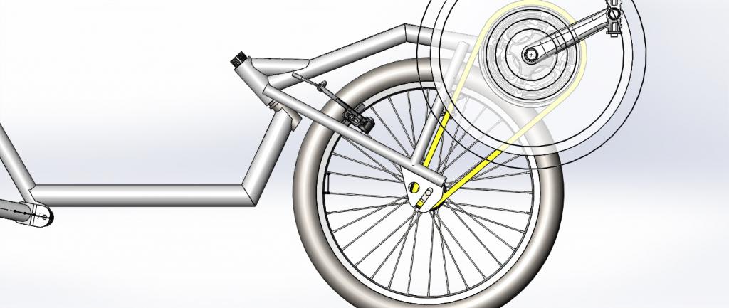

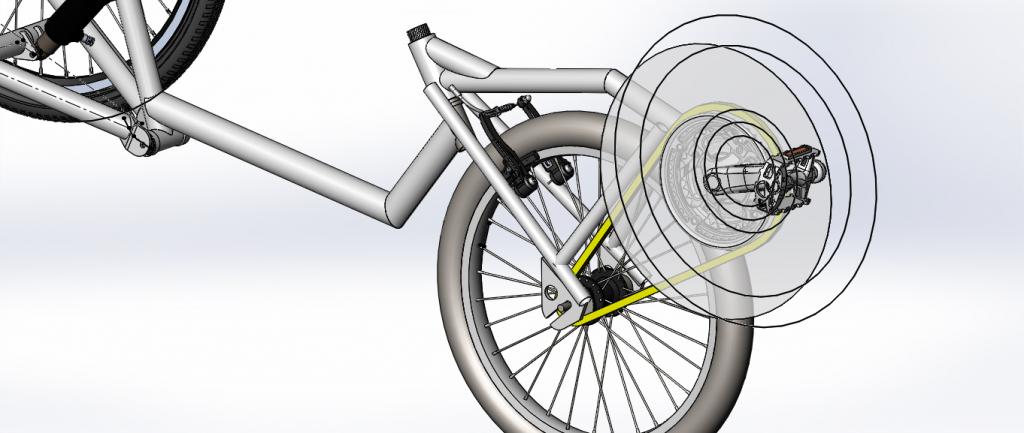

Номер сообщения:#110  Непрочитанное сообщениеДобавлено: Пн янв 25 2016 16:17
вообщем так
снизу места нет, городить огород для тормаза еще ниже - не хотелось бы
Миша, если тормоза будут сверху будет ли тебе удобно?
Перо действительно попробую пустить над цепью, спасибо за подсказку, единственный минус - нельзя будет поставить звезды больше определенного размера.
За это сообщение автора Voolodja поблагодарил: IVIichael (Пн янв 25 2016 18:14)

вообщем так
Согласен.
Нет. Будет не удобно. И у меня тоже вариантов нет.
Ладно, давай в то место, что у тебя на рисунке, поставим клещевой тормоз.
Он, в отличие от ви-брейка, "круглый" и меньше будет цепляться за ноги.
Перо действительно попробую пустить над цепью, спасибо за одсказку
Замечательно!
Я не помню, на "Осе-4" звезды на 16 и на 53 зуба? И я помню, мне хотелось чуть снизить передаточное отношение. Давай на "Солнышко" поставим звезду на 48 зубов и звезды с бОльшим количеством зубов мне будет не надо.
Добавлено через 7 минут 26 секунд:
Владимир Аксентьевич, да, тормоз у Вас удобно расположен.
А, вот, металлический лист над коленями... сдается мне, что он обтекаемость только ухудшает.
Владимир, я придумал, давай в этом месте сделаем крепление под клещевой тормоз
и больше там ничего не надо,
на маятнике с одним колесом - крепление под ви-брейк
и на маятнике с двумя колесами - крепления под дисковые тормоза.
И на маятнике с одним колесом еще надо... как это называется?.. подставку-подножку, чтоб велосипед мог стоять без пилота.

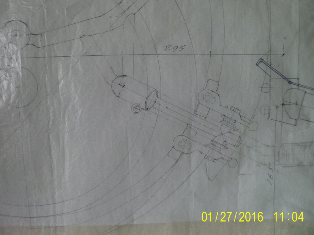

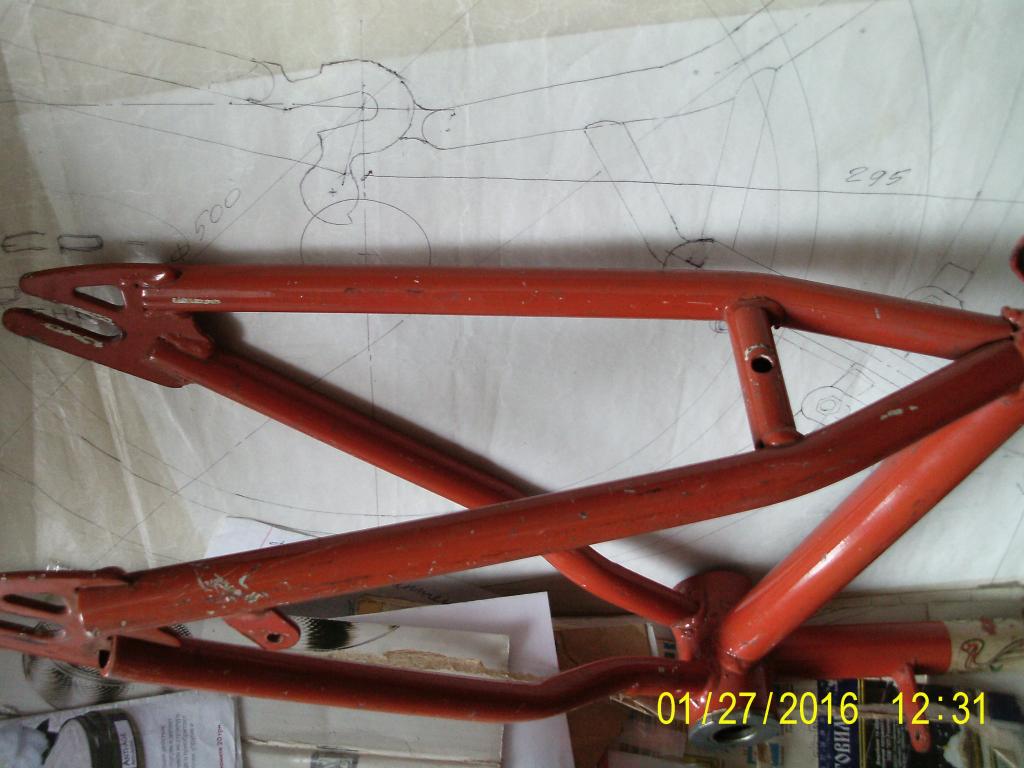

Даю графику блока тормозов.
Добавлено через 20 минут 44 секунды:
Там, где щиток крепится к опоре, есть неточности. Требуется дополнительная проработка. Может найдётся у меня другой эскиз.
Добавлено через 1 час 2 минуты 50 секунд:
Скорее всего там использована подкосная часть рамы, где концы справа обрезаны.
За это сообщение автора Mazur4ak поблагодарил: IVIichael (Ср янв 27 2016 14:40)

Вдадимир Аксентьевич, спасибо, но мы с Владимиром Измайловым решили не размещать тормоз в этом месте (ниже уровня сиденья). Дополнительный тормоз я, скорее всего, буду крепить на заднем колесе.

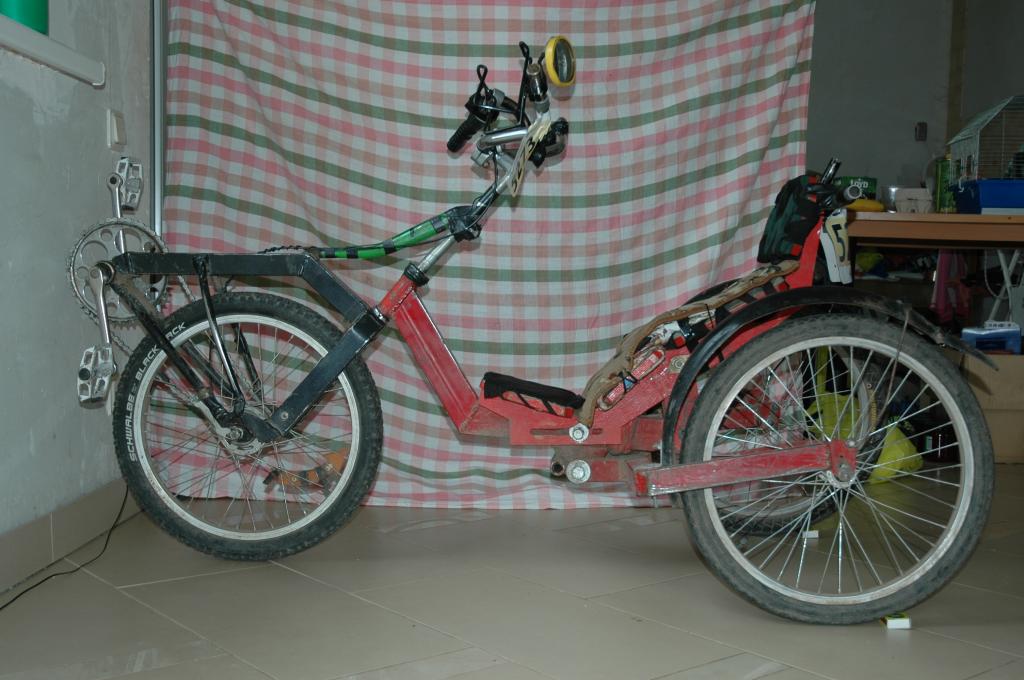

Лучше по ВИ-Брейку на каждое колесо и вывести под сидением.
В 3-колесном варианте на заднем маятнике будут консольные колеса. И поэтому там удобнее ставить дисковые тормоза. Как это и сделано на "О-РИГА-МИ".
 Заголовок сообщения: Re: Солнышко
Номер сообщения:#118  Непрочитанное сообщениеДобавлено: Ср янв 27 2016 21:19

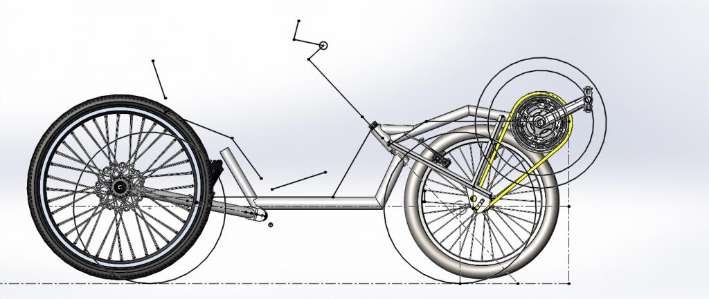

Подвеска зависима? Боковой вид задней части будет похож на "Велотрон"? Щитки будут?
Номер сообщения:#119  Непрочитанное сообщениеДобавлено: Ср янв 27 2016 22:32
Сообщения: 1965
Откуда: г.Киров
Благодарил (а): 209 раз.
Поблагодарили: 84 раз.
Имя: Михаил Обатнин
Подвеска зависима?
Да.
Крылья? Да, крылья будут.
Вот, боковой вид.

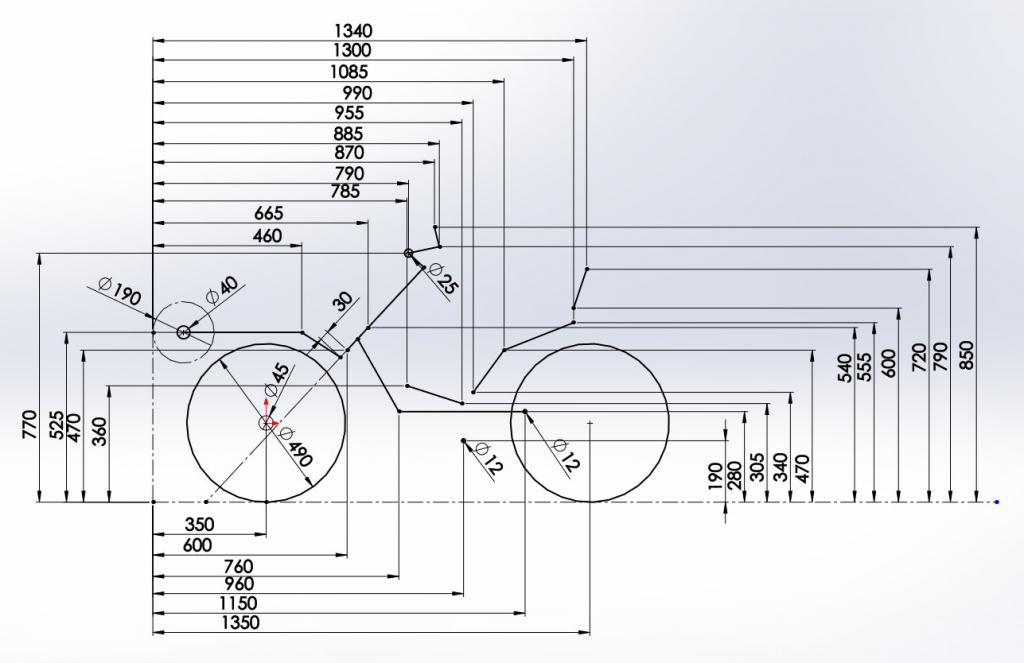

Номер сообщения:#120  Непрочитанное сообщениеДобавлено: Чт янв 28 2016 09:27
Красиво,но:
но главным требованием было соответствие новой конструкции размерам старого предшественника
каждый мм на своем месте не просто так, а потому что ...
читать тему с самого начала!
