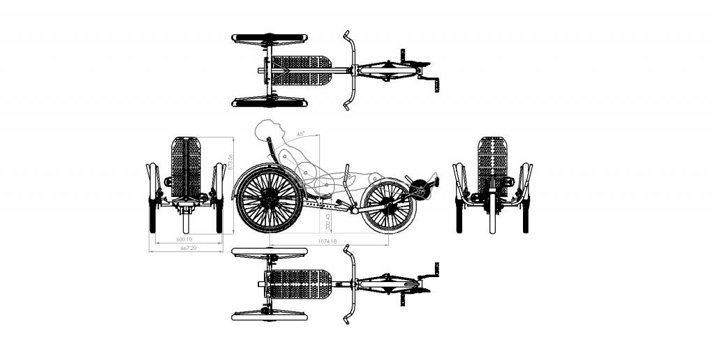

IVIichael писал(а):
с узлами вроде разобрался, наверное уже могу готовит в производство
Да, подтверждаю, что на картинках меня всё устраивает! Очень здорово?
Сиденье, только, мне нужно одинаковой ширины.
И оно к раме будет крепиться только в одной точке?
Да, одинаковую ширину сделать не проблема.
Естественно сзади сидения будет упор в раму с регулировкой.

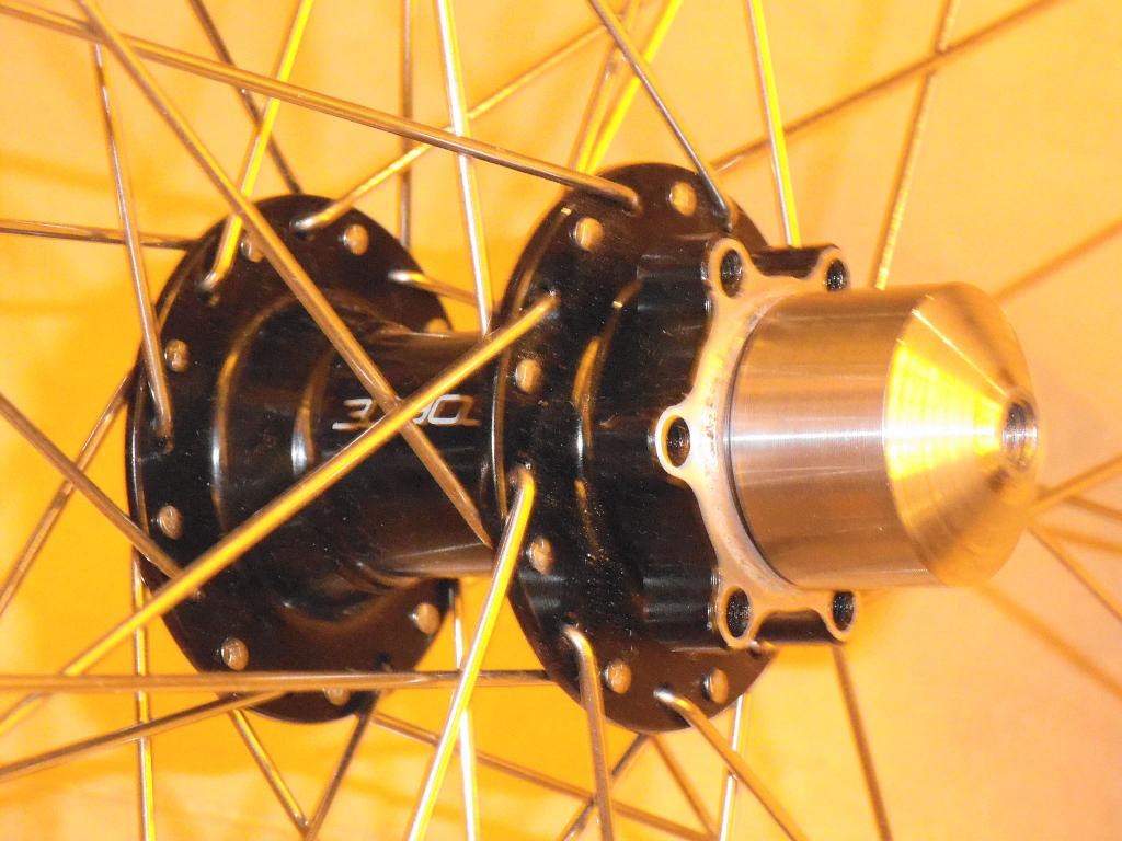

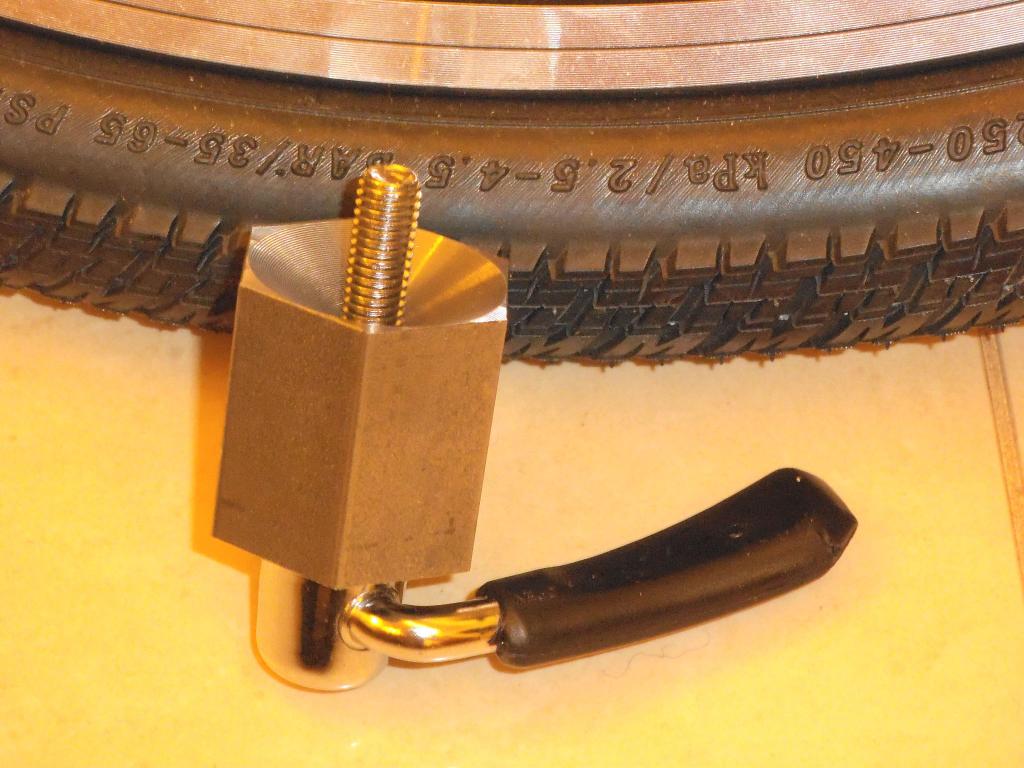

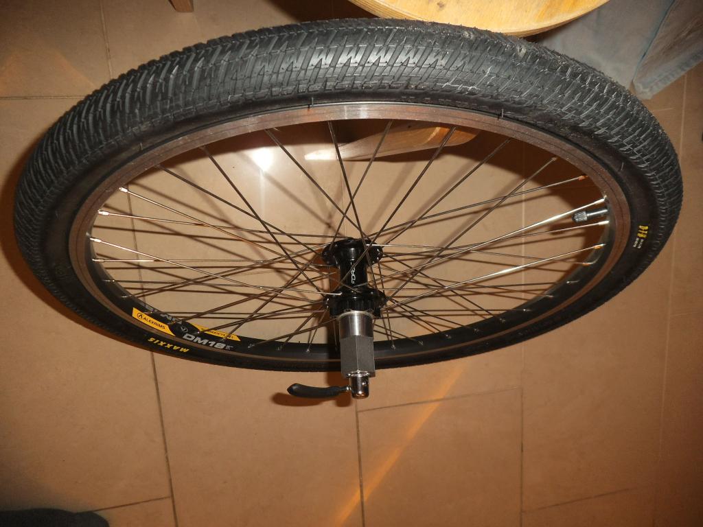

Наконец то токарь сделал оси, собрал все вместе, в железе мне нравиться еще больше.
Главное что соединение легко разборное, не требут дополнительного инструмента, исключает люфт и не подвержено раскручиванию.

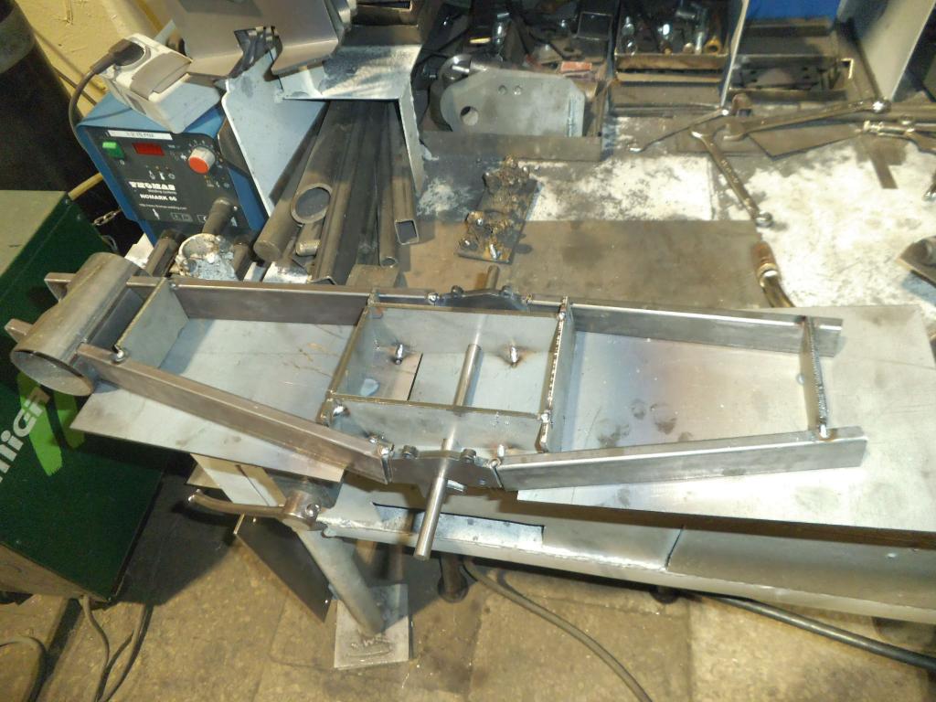

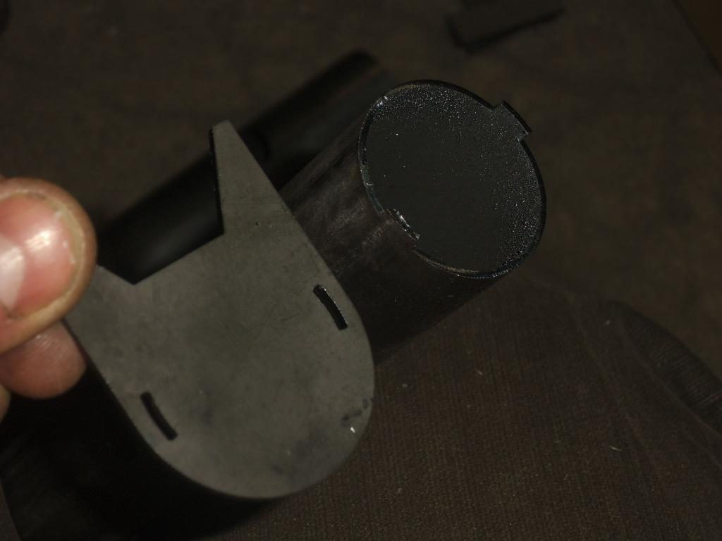

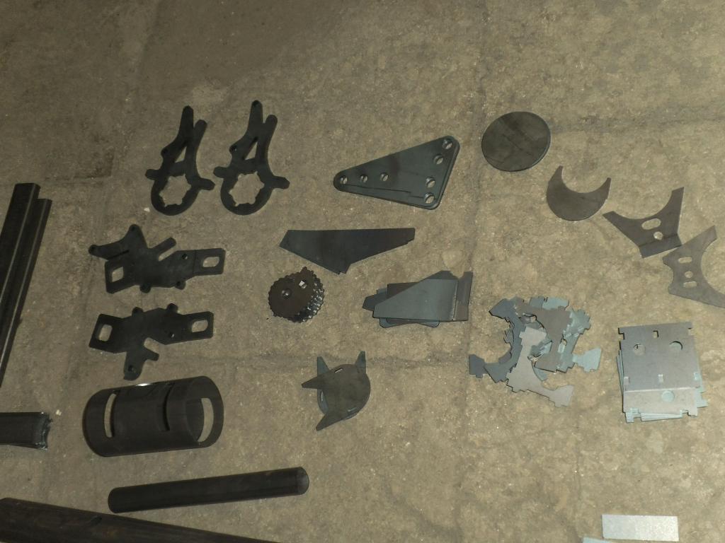

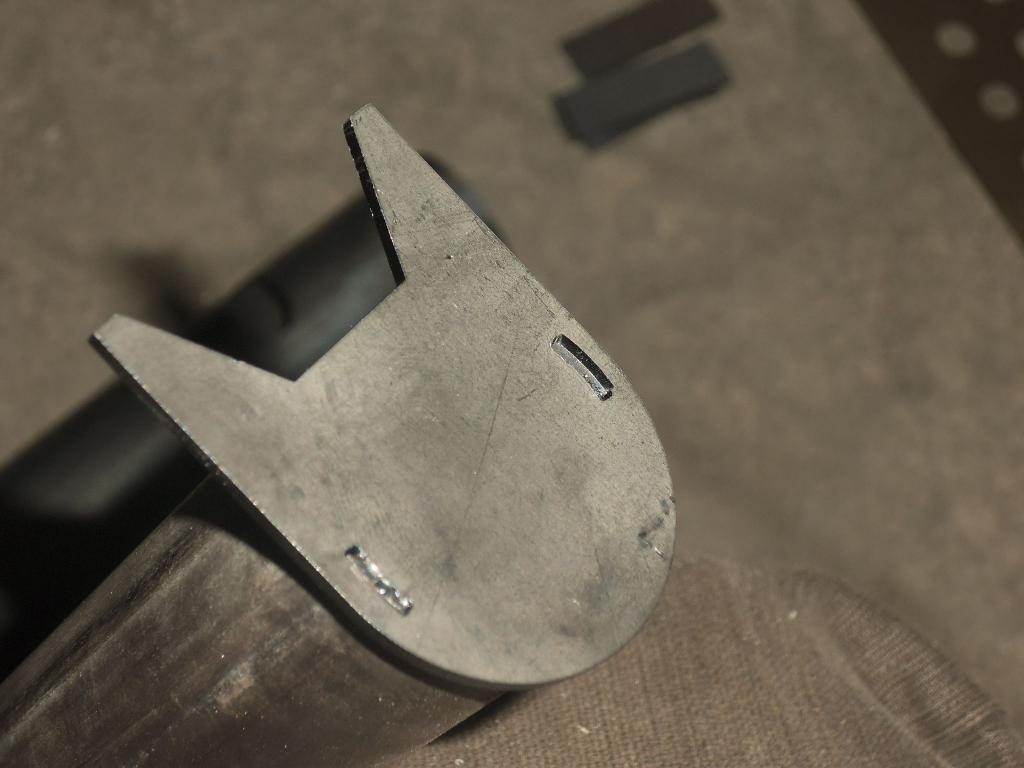

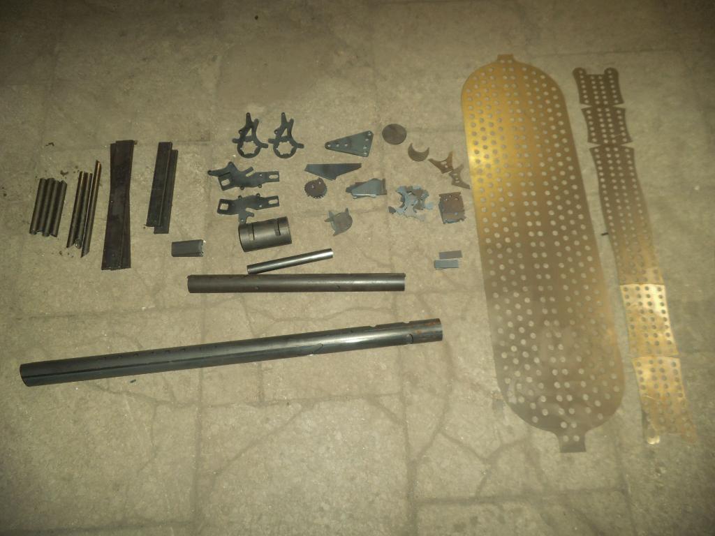

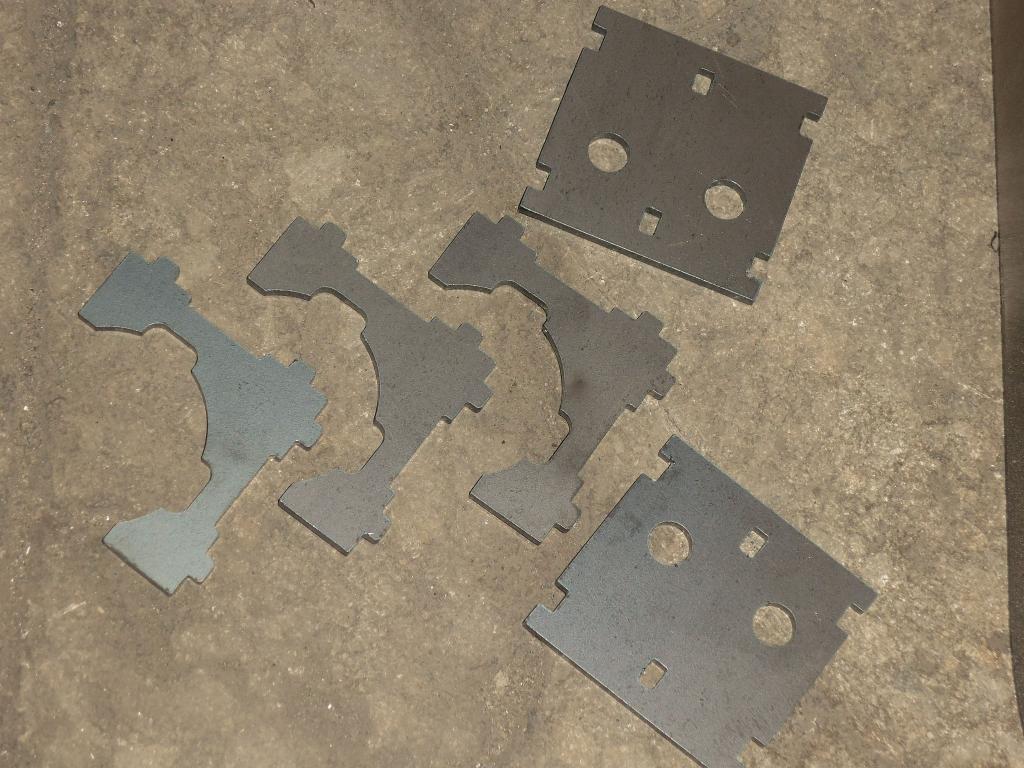

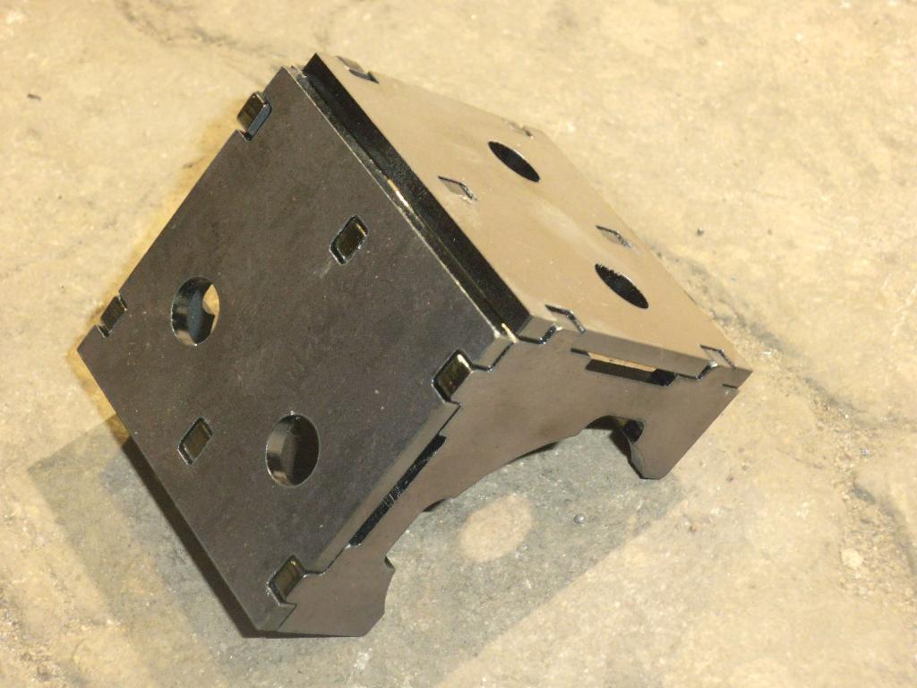

Успел сегодня только заготовить все детали и шаблон.
В стиле оригами :lol: или лего :lol:
За это сообщение автора Voolodja поблагодарили: 3 grey_kardinal (Пн янв 27 2014 07:10), IVIichael (Пн янв 27 2014 13:04), O-Witte (Пн янв 27 2014 07:18)
 Заголовок сообщения: Re: О-РИГА-МИ - трайк с наклоняемым колесом.
Номер сообщения:#113  Непрочитанное сообщениеДобавлено: Пн янв 27 2014 07:12
В стиле оригами или лего
Афигеть... :)
Чтож, ударим Вятскими дорогами по евротехнологиям! :mrgreen:

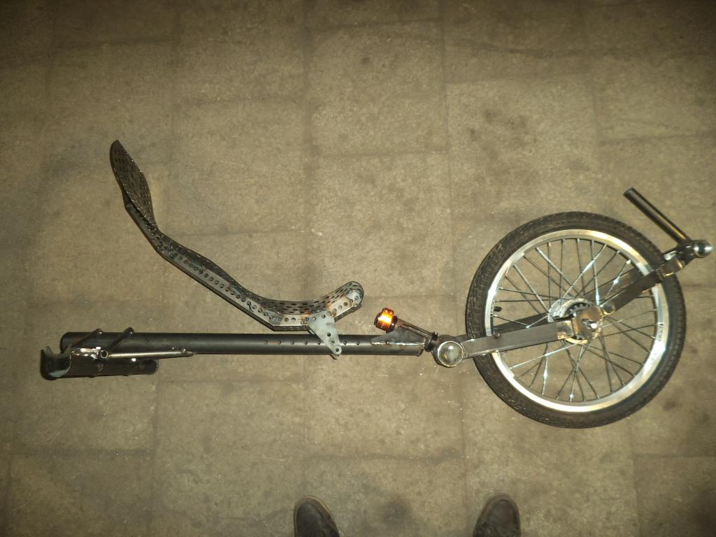

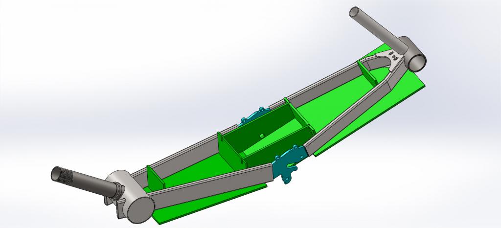

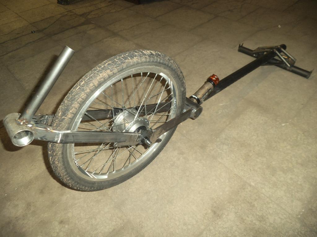

сегодня удалось прихватить передную вилку
Комментарий к файлу: виртуал
Комментарий к файлу: реал

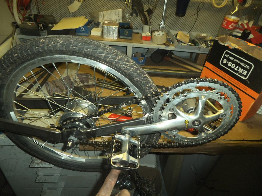

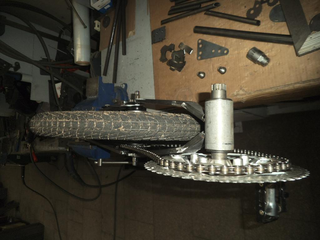

Номер сообщения:#115  Непрочитанное сообщениеДобавлено: Вс фев 02 2014 19:17

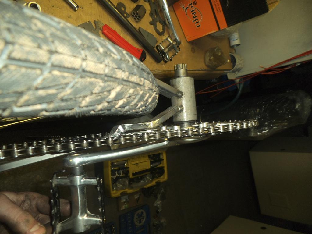

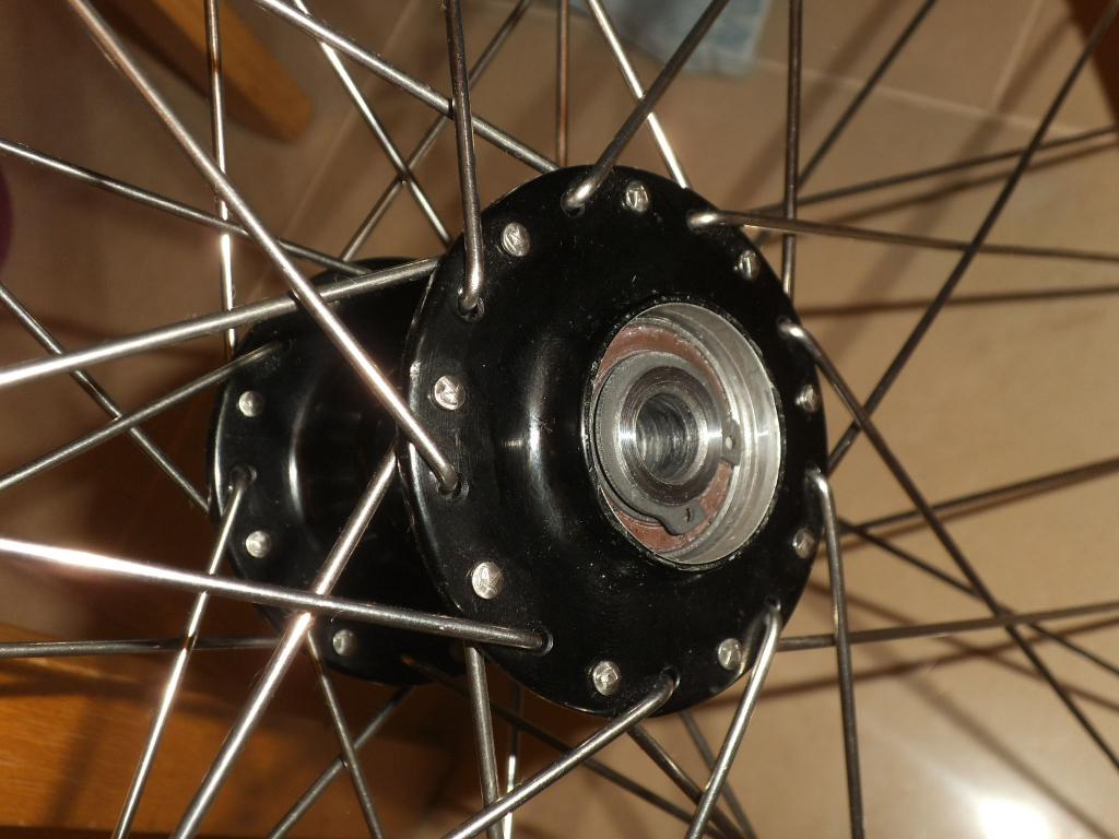

Сварил вилку и влип, оказалось что звездочки на шатунах уперлись в вилку, пришлось перекроить вилку.
В итоге от покрышки есть еще зазорчик и от шатуна есть зазорчик.
Еще с планетаркой есть такой прикол: у нее ось с пазами, на оси стопорные шайбы, их по отношению к оси можно поставить только в 2-х положениях. Из этого получается что паз для оси колеса относительно перьев не может быть совсем уж под произвольными углами, иначе крепление под тросик переключения скоростей может встать под не благоприятным углом.
Мне повезло, переставил шайбы правую с левой, угол получился вполне хороший.
Комментарий к файлу: до
Комментарий к файлу: чейчас
Комментарий к файлу: креплени тросика переключателя паралельно перу
Номер сообщения:#116  Непрочитанное сообщениеДобавлено: Вс фев 02 2014 19:41
Сварил вилку и влип, оказалось что звездочки на шатунах уперлись в вилку, пришлось перекроить вилку....
Может не надо использовать такие дорогие комплектующие? Бывают картриджи разных размеров (подешевле). Куда такая большая передняя звезда? за шоссерами гоняться??? Ведь с 28"-м колесом достаточно звезды 28-32 зуба.
Мне повезло, переставил шайбы правую с левой, угол получился вполне хороший...
Я не нашел "ошибки" в прорезях... Может ты первый раз шайбы неправильно ставил? Снаружи или внутри?
А работа классная! Молодец! (как всегда!)
Номер сообщения:#117  Непрочитанное сообщениеДобавлено: Вс фев 02 2014 22:56
Эти шатуны только для примерки.
Переднее колесо 20", поэтому хочу иметь возможность ставить 52 зуба, потом Миша сможет меньше звезду без проблем поставить.
Мне пришлось шайбы переставить правую с левой, тогда (сейчас) все ок.
И на сегодня все, токарь один подшипник посеял, посему заднии колеса все равно сегодня не могу поставит.

Номер сообщения:#118  Непрочитанное сообщениеДобавлено: Пн фев 03 2014 00:34
Сообщения: 1965
Откуда: г.Киров
Благодарил (а): 209 раз.
Поблагодарили: 84 раз.
Имя: Михаил Обатнин
Владимир, всё очень здорово, мне всё очень нравится!
Владимир, я не потом, а сразу хотел бы звезду примерно на 40-44 зуба.
Добавлено через 4 минуты 37 секунд:
Это крепление можно поворачивать на любой угол.
Добавлено через 9 минут 21 секунду:
А такая широкая покрышка на 2 дюйма войдет?

Номер сообщения:#119  Непрочитанное сообщениеДобавлено: Пн фев 03 2014 03:13
Ок, хорошо.
Возможно, у меня не получилось.
Сейчас стоит 20х1.95 и есть зазор справа 5-8 мм.
Красить раму будем? В какой цвет?
Номер сообщения:#120  Непрочитанное сообщениеДобавлено: Пн фев 03 2014 14:49
Сообщения: 1965
Откуда: г.Киров
Имя: Михаил Обатнин
Ага, значит войдет.
Если рама из нержавейки, то можно не красить.
Если из металла склонного к ржавчине, то хотелось бы покрасить в ярко-желтый цвет.
Добавлено через 3 минуты 36 секунд:
Просто, оно крутится только в одну сторону.
