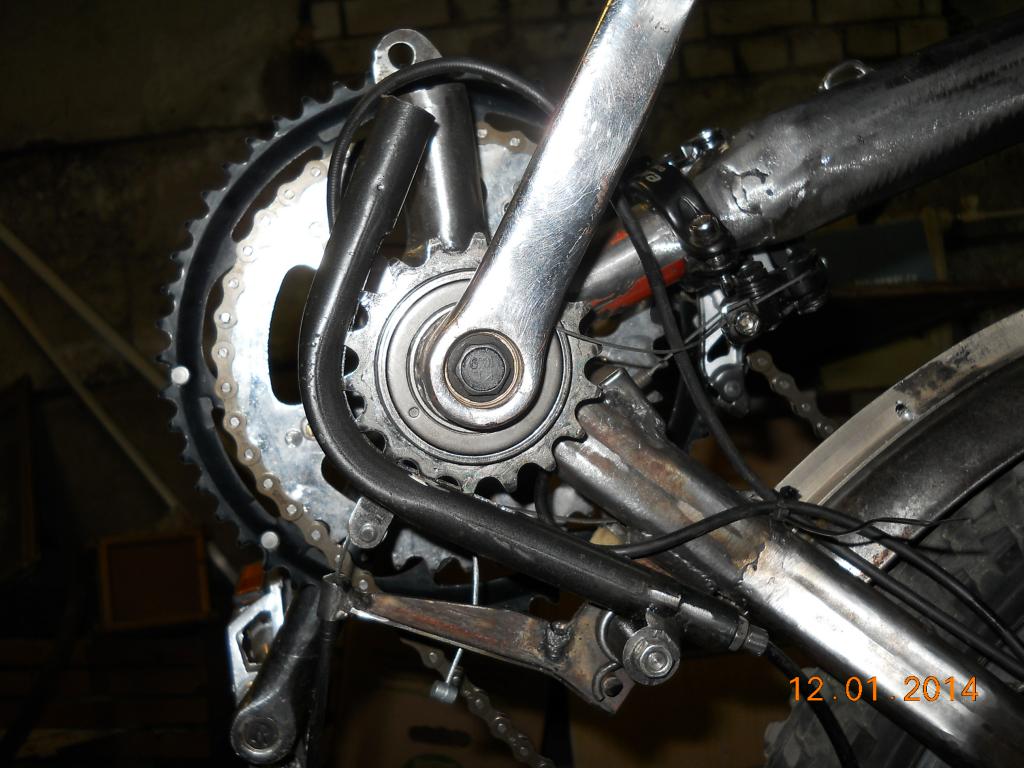

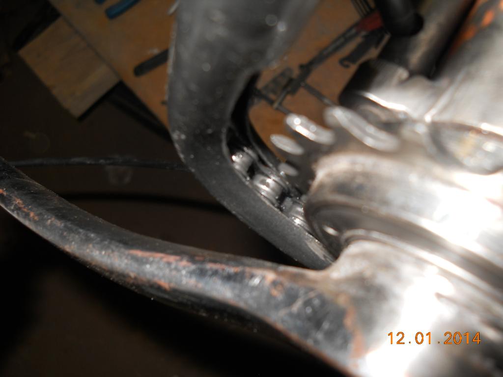

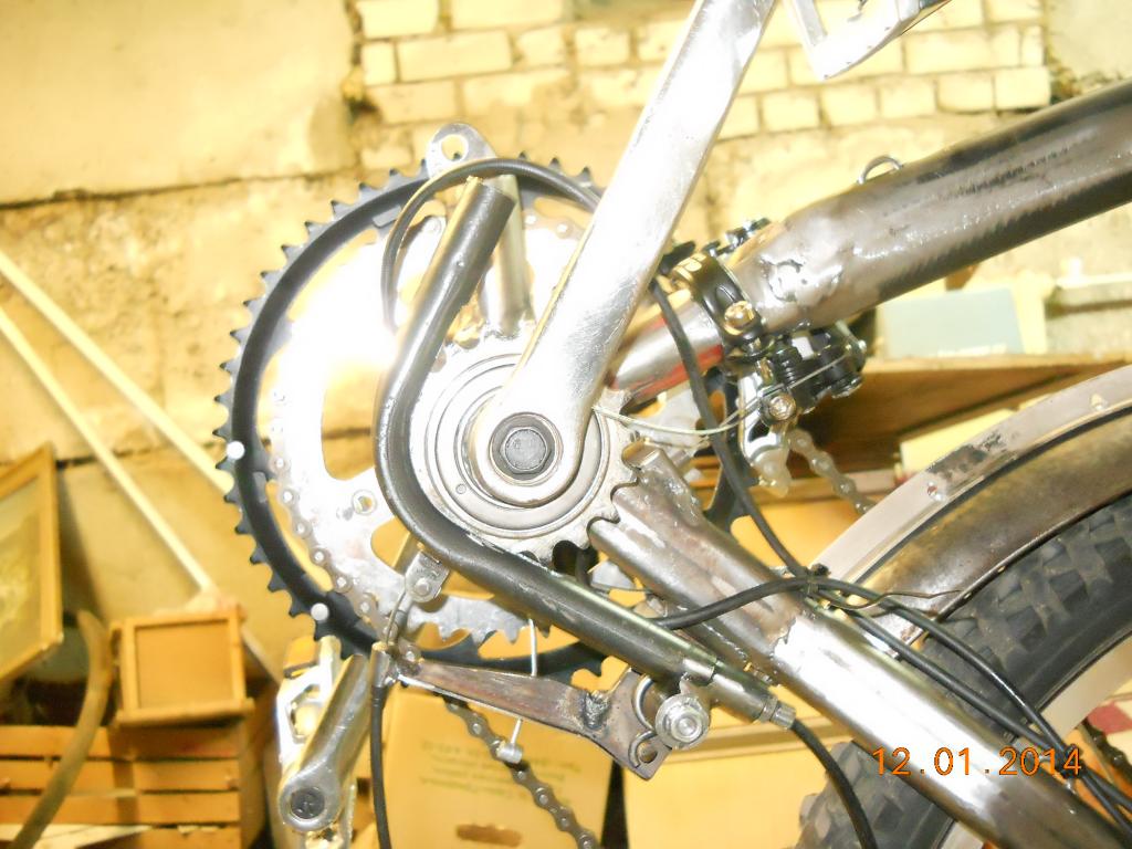

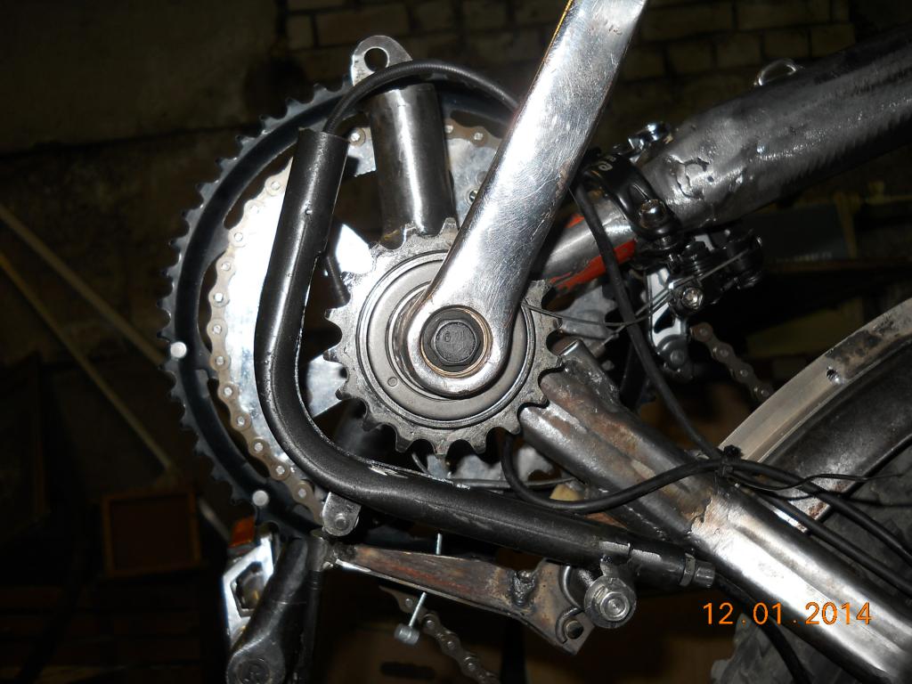

Привод тормоза(вариант 2)
Берем трубку 18 мм, изогнутую под 90 гр., делаем в ней продольную прорезь и помещаем в нее отрезок велосипедной цепи с закрепленным тросиком. к трубке крепим поворотную ось, крепеж для тросика, изготавливаем кронштейн.
Цепь входит в зацепление с фривилом, при движении вперед она неподвижна, при движении назад - натягивается и выбирает тросик.
Для возможности движения назад трубка вместе с цепью отводится от фривила тросиком и тормозной рукояткой.
Так же можно разблокировать тормоза при заклинивании после жесткого торможения.
Вариант с рычагом был более миниатюрный, но как мне кажется, этот - более надежный...
