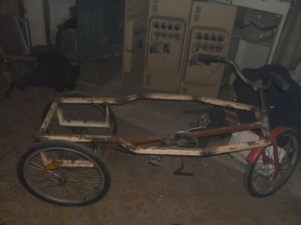

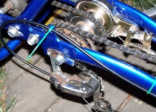

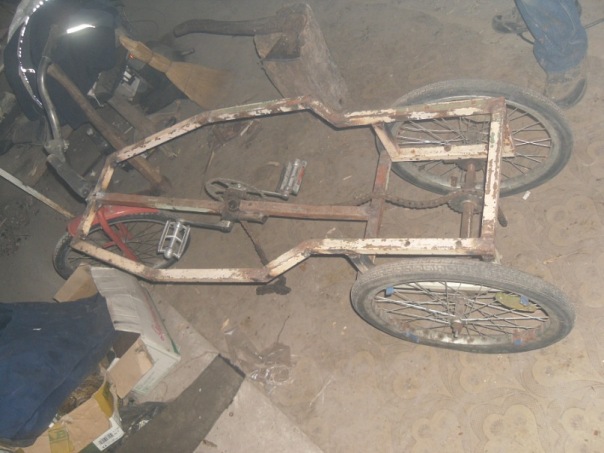

Труби те что по бокам буду убирать . И будет стоять втулка типа такой как на фото

Ну я хочу что б и были тормоза ножные, я им больше довиряю, чем вибрейкам.

По-моему мнению, Рама, по геометрии труб выйдет достаточно прочно
 Заголовок сообщения: Re: мой веломобиль в проекте постройки
Номер сообщения:#4  СообщениеДобавлено: Пн фев 21 2011 18:23

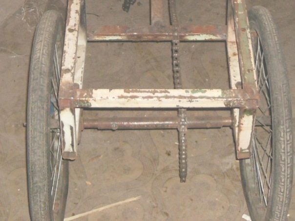

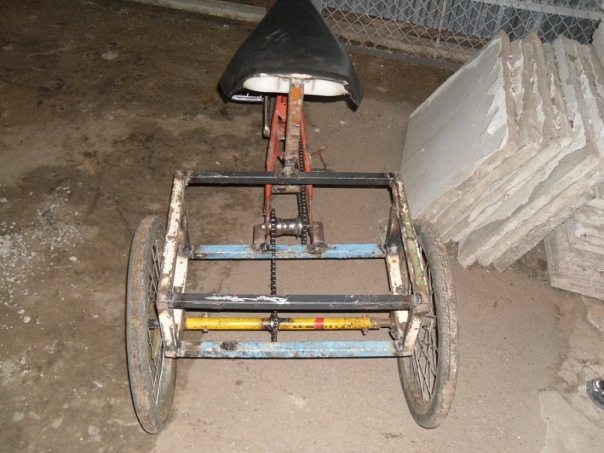

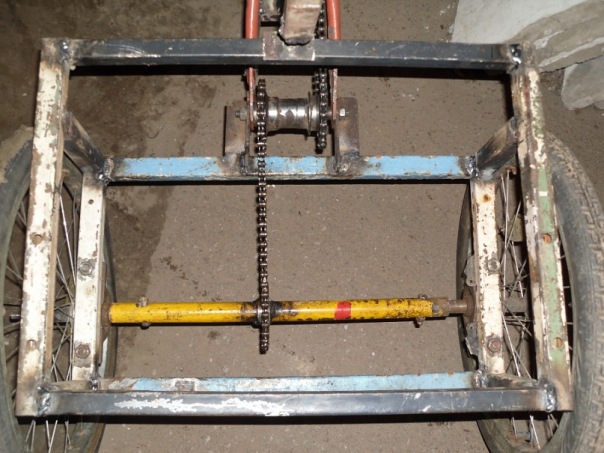

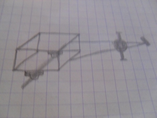

У автора топика звездочка на заднем мосту ПРОСТО ПРИВАРЕНА к валу. Какие там полуоси?
Номер сообщения:#5  СообщениеДобавлено: Пн фев 21 2011 18:30
Автор строит свой ПЕРВЫЙ веломобиль - покатается, поймет, что ему надо и, может быть, начнет усовершенствовать/переделывать конструкцию. Пока надо стартануть и покататься, чтобы понять ощущения.
Кроме того, без слов схемы ну нифига не понятны - нужны картинки, а их автору пока никто не показал.
Номер сообщения:#6  СообщениеДобавлено: Пн фев 21 2011 18:59

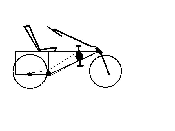

Аффтар! Дабы не разочароваться в конструкции, послушай меня.
1. Делай НИЖЕ.
2. Каретку опускай в самый низ как на велосипеде, и максимально придвигай к переднему колесу.
3. Сам садись ниже, прямо чтобы над звёздочкой.
4. Рулевую колонку наклоняй больше. В общем случае для сидячей посадки ориентируйся примерно чтобы руль над кареткой был, а не впереди, как на велосипеде.
5. Чтобы не чиркать локтяки по задним колёсам - отнеси мост чуть назад, но немного - иначе упадёт устойчивость.
Запомни - "воздуха" в конструкции быть не должно!

1. что именно??
2. посмотри на моем чертеже, это оптимальный ввариант
3. задней?
4. Руль на фотках, просто надет, он так не будет.
5. Устойчевость у него отличная.
Номер сообщения:#8  СообщениеДобавлено: Вт фев 22 2011 01:29
Я тебе всё сказал. Считаешь что и так устойчив - удачи. Ну, ВСЕ упорно наступают на одни и те же грабли.

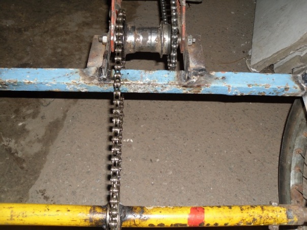

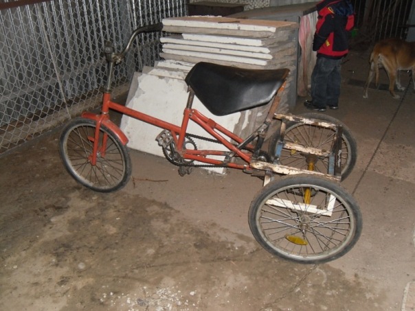

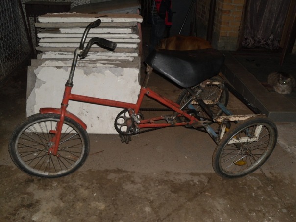

вот всё почти переделал.
Номер сообщения:#11  СообщениеДобавлено: Чт мар 31 2011 10:52
Прикольно так.
Осталось только несколько подправить и заполировать синее лакокрасочное покрытие, а то не очень гармонирует с шикарным желтым валом...

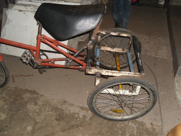

ну да, покрашу его и вот думаю, с чего поставить сиденье сзади.

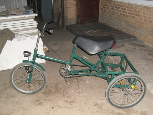

Начали за здравие - кончилм за упокой... В итоге эта жопа была приделана к готовому велосипеду "Тиса"....
Номер сообщения:#14  СообщениеДобавлено: Чт мар 31 2011 17:16
А почему расстояние от сиденья до педалей такое маленькое? С другим сиденьем будет дальше?
Номер сообщения:#15  СообщениеДобавлено: Чт мар 31 2011 17:27
Да, сиденье моЩЩное конечно...

у меня пара вопросов . откуда сидушка? два колеса сзади сидят жёстко на оси?если да то надо придумать как одно колесо сможет вращаться на валу свободно.
Номер сообщения:#18  СообщениеДобавлено: Чт мар 31 2011 22:31
Зарегистрирован: Чт фев 17 2011 17:53
Сообщения: 56
Откуда: Борисполь
Благодарил (а): 7 раз.
Моя велотехника: "Мих"
Сидушка с японского скутера сузуки, колёса жёстко на оси закручены. Нужно расслабить гайку и будет тебе одно колесо свободно вращаться.
Ну мне нормально, ну можно и эту вверх поднять, если сзади ещё уварить по больше штирь.
Номер сообщения:#19  СообщениеДобавлено: Пт апр 01 2011 10:05
Чтобы оставить эту раму, нужно изменить угол рулевой коронки, сесть ниже и дальше назад.

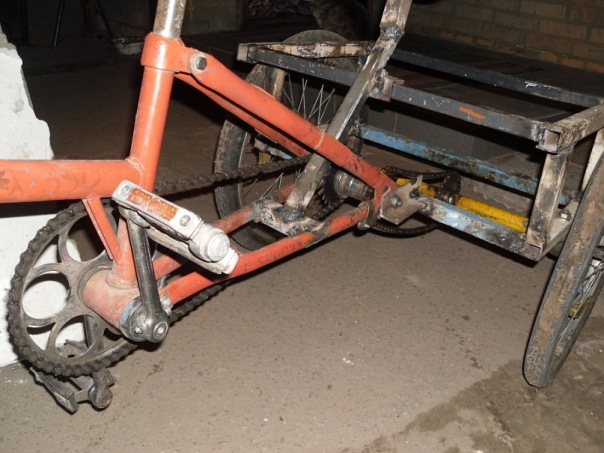

Вот сегодня покрасил, вцепил динамку, фару, стоп.
