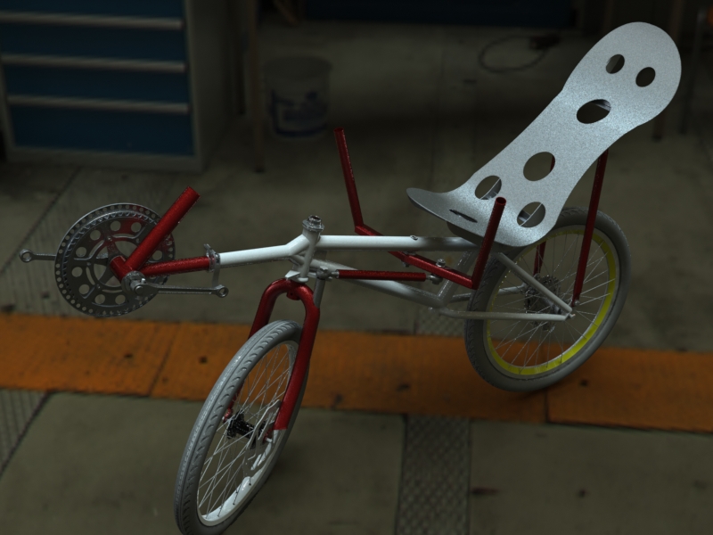

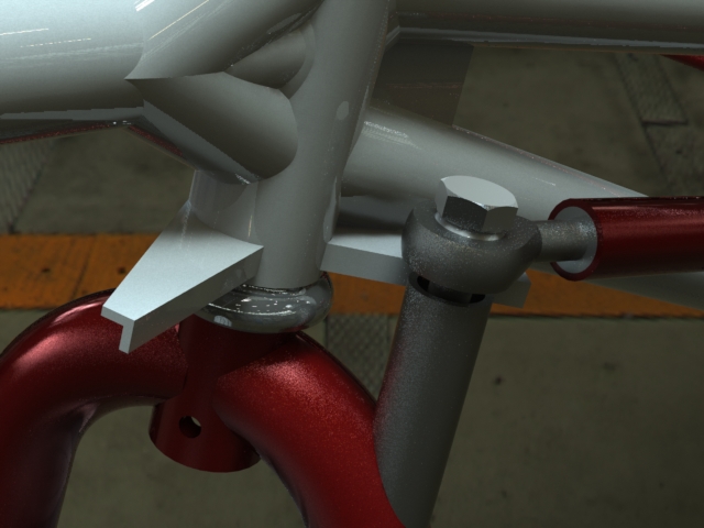

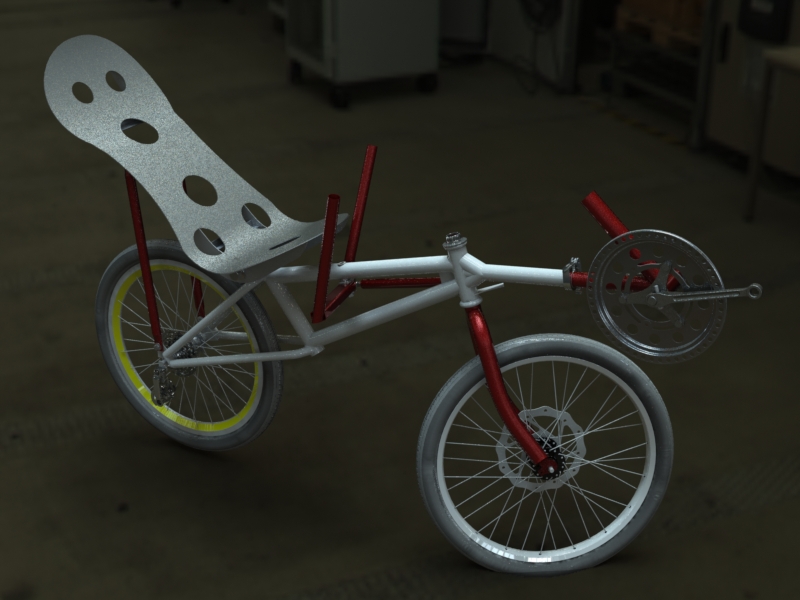

Начал проектировать его уже давно, однако с длиннобазником возни было много, поэтому забросил его и вот сейчас решил закончить. Трубы уже напилил, поэтому размер колес менять не получится. В районе стакана только сейчас заметил, что забыл поставить отжимающий ролик для свободной ветки цепи. Его, вероятно, закреплю на 2мм пластинке. Ограничители поворота вилки - урезанные уголки 2мм толщиной. Шарнир руля на фторопластовых (так они называются?) шайбах.
Сиденье из алюминия, его мне предоставил Vilk, за что ему очень благодарен. Угол наклона сиденья (всего целиком) наверное будет меняться. Задние стойки из алюминия, сплющенные по концам.

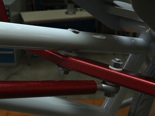

Рулевую тягу буду делать из стальной трубы, в которую вварю по гайке с каждого торца.
Вот примерно так. Ничто, кроме маленьких колес, глаз не режет?

Комментарий к файлу: Крепление руля к раме и шарнир рулевой тяги.
Комментарий к файлу: Ограничитель поворота вилки и крепление рулевой тяги к ней. Труба 20мм, в которую будет вварена гайка.

Можно эскиз сбоку с размерами? Ощущение, что центр тяжести смещен на заднее колесо очень сильно. База менее метра?

центр тяжести слиишком уж назад смещен

Вперед его да? Я экономил на переднем выносе педалей и общей длине лигерада.
Чертеж сборку потом покажу, когда до солида доберусь. А база менее метра. С таким расположением сиденья можно ее было еще меньше сделать.

Аха, ты рисунучег с размерами нарисуй, углы проставь, а то пока рано выводы выводить :wink: :)
У меня была подобная штуковина, которую хочу восстановить с колесами 20", так что пообщаться будет не только интересно, но и полезно.
Еще: укажи свой рост.

Необычный подход к проектированию шарниров руля и тяги. Металл по фторопласту скользит конечно же хорошо, но шайбы из фторопласта можно легко раздавить, если перетянуть соединение. Хотя... хз, может и будет держаться.
 Заголовок сообщения: Re: Короткобазный прогулочный лигерад Zmur'a
Номер сообщения:#14  Непрочитанное сообщениеДобавлено: Ср окт 27 2010 22:47
там фторопласта - доли миллиметра, если не микроны, продавливаться нечему

Думаю, что управляемость и устойчивость будут нормальными, а при угле наклона сиденья в пределах 45град и с развесовкой проблем быть не должно. Есть ощущение, что сиденье наклонено сильно, буд-то бы для гонок... при ходовых испытаниях подправишь если что, - не страшно.
Мне придраться не к чему :)

Да при таком угле наклона спинки, нижнюю полку сидения надо сделать параллельно земле или близко к тому, иначе ногу неудобно будет на землю скидывать. Хотя у тебя колеса маленькие может и так будет хорошо. Ты еще детали не взвешивал? Кстати у меня скопилось большое количество коротких алюминиевых трубок до полуметра от 20 до 35 мм, на руль например. Пиши поделюсь.

Ну я просто в этом сиденье насверлю отверстий штук 5, и задние штанги буду прикручивать к нему в том или ином месте. Угол наклона спинки наверное будет поменьше.
Вес еще не смотрел, а от трубок не откажусь :)
