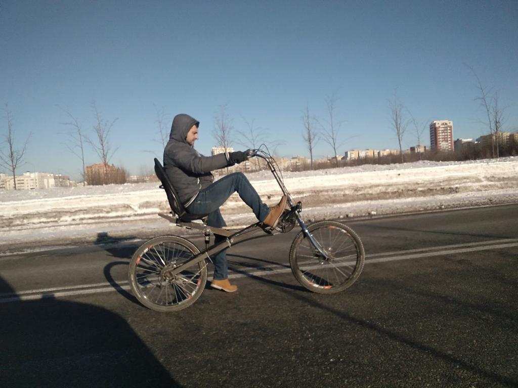

На много лет данный проект был заморожен, однако в этом сезоне он будет реализован. По сравнению с первым вариантом у нового Пифагора более жесткий и более короткий маятник подвески (рычажность 1:3), близкий к 70 градусам угол рулевой, рулевая колонка 1 1/8" полуинтегрированная, другой руль (он просто складной и с хорошей жесткостью, а не с регулировками "на ходу" по вылету и наклону), другая форма сиденья (но с похожим каркасом). Пока рассчитываю на жесткую вилку, поскольку корона стандартной амо-вилки не проходит между шатунами (можно пофиксить это 100 мм кареткой или найти систему с максимально возможным Q-фактором).
Езда
[youtube]http://www.youtube.com/watch?v=El-61-6jYbA[/youtube]
Складной руль и сиденье:
[youtube]http://www.youtube.com/watch?v=mu79lik55vY[/youtube]
За это сообщение автора Denis Silantiev поблагодарили: 6 -=LT=- (Вс мар 25 2018 23:54), ALL (Пн мар 26 2018 06:36), Jozef (Вс мар 25 2018 22:57), Modulator (Пн мар 26 2018 00:39), tttw (Ср янв 02 2019 21:39), virage (Пн май 14 2018 23:52)

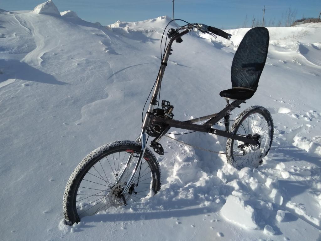

Спинку надо пошире и повыше, чтобы почти повторяла мидель тела. Для установки сзади эффективного обтекателя.
Но при этом позаботиться о вентиляции спины.
И естественно, закрыв глаза на вес, сделать её усиленной и жёсткой по всем осям, для надёжного консольного крепления каркаса обтекателя.
Ну и дизайн создать такой, чтобы было меньше криволинейностей сзади спинки. Точнее, чтобы вообще их там не было! Дабы можно было без проблем герметично закрыть фронтальную часть тейлбокса одним большим листом пластика. Вот такое было бы идеальное сидение.
Спинку надо поминиатюрнее
Спинка будет такой, чтобы она при минимальных габаритах обеспечивала хорошую поддержку спины. По сравнению с таковой у первого Пифагора, новая более узкая.
Поскольку сиденье представляет собой сборную конструкцию (пластины композита или алюминия на алюминиевом трубчатом каркасе), то желающий (Диму сейчас имею ввиду) может вырезать себе пластины той формы, какая ему больше нравится, и привинтить к каркасу. Жесткость каркаса достаточна высокая, у спинки есть дополнительная опора на раму, то есть консольность минимальная. Вентилляцию спины планируется обеспечить китайским "вентиситом" (как раз в него сейчас кресло и одето на фото), в качестве основы и амортизирующего слоя - пенополиэтилен. Обычный ППУ использовать больше не хочу, так как намокает.
Руль-аватар планирую на этом велике тоже опробовать - пусть у потребителя будет выбор.
Достаточно Ризнера 2018. Лишние заморочки. Разве что продать и закрыть.
Ну судьбу проекта будет решать потребитель. Главное, чтобы было из чего выбирать.
Разработать свою узкую амовилку.
А вы не считаете, что поставить стандартную каретку от фэт-байка проще и дешевле, чем разработать с нуля достаточно сложный и ответственный узел? Ну я понимаю, если нет другого выхода, но здесь-то я на его наличие сразу указал.

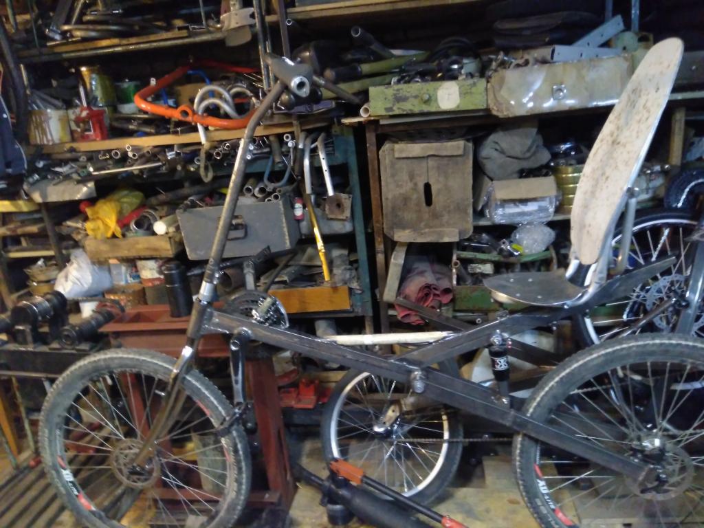

Каретка покупается:
Стакан под каретку делается на токарном станке из соответствующей трубы. Из велосипедной рамы кареточный стакан я вырезал лишь однажды для самого первого лигерада, в остальных случаях такие вещи всегда делались самостоятельно или заказывались на стороне.
Размер каретки не говорит ни о чем, однако длина оси говорит: 160 мм ось такой каретки длиннее самой длинной оси из встречающихся в продаже 68 мм кареток (127.5 мм) на 32.5 мм, чего по моим подсчетам достаточно для того,чтобы большинство систем прекрасно уживалось с амо-вилкой.

Я давал технологию изготовления: труба из амовилки (+) промы из пром. каретки, и вал длиной 127 мм, промы завальцевать. Виртуальный зазор между шатунами до 150 мм.
