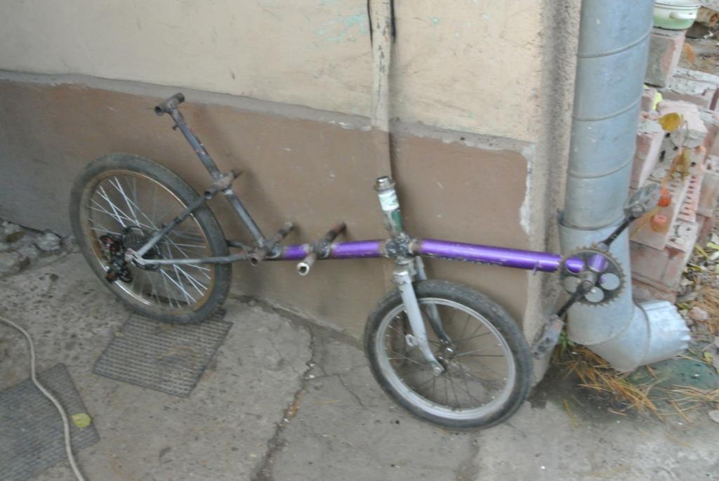

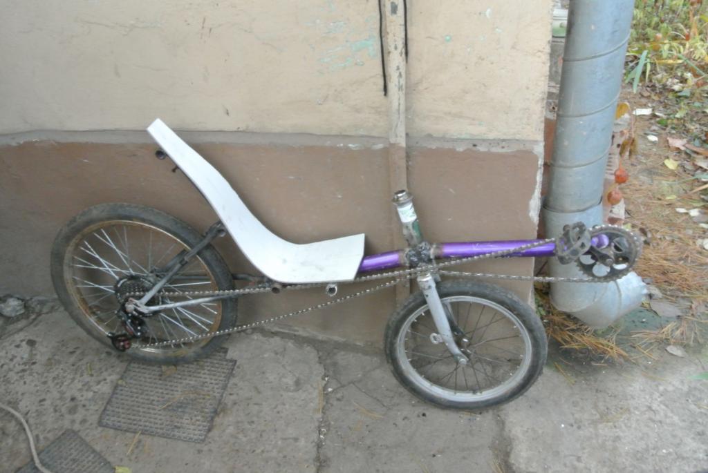

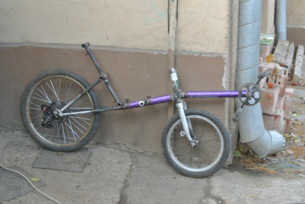

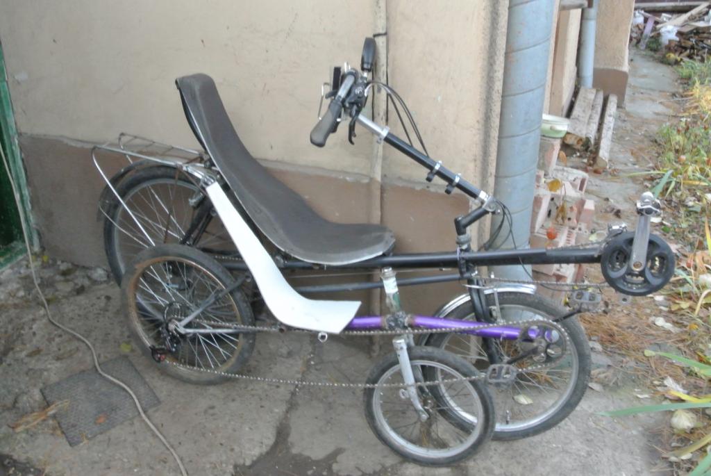

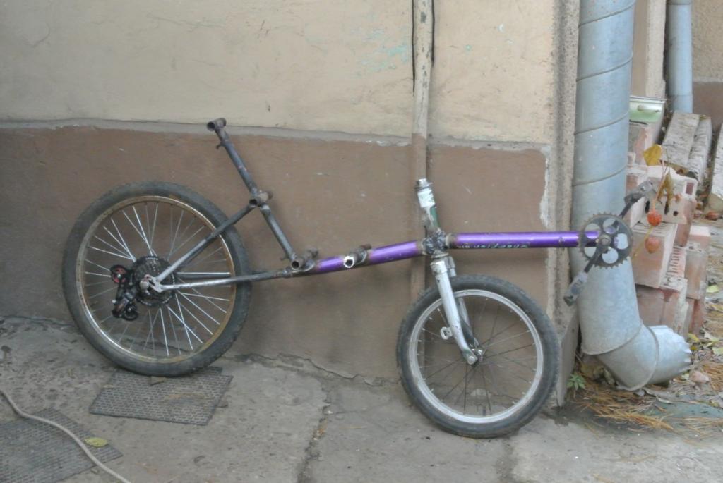

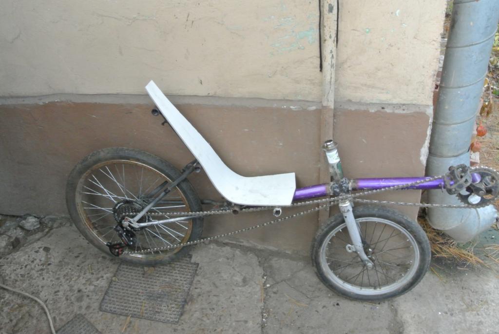

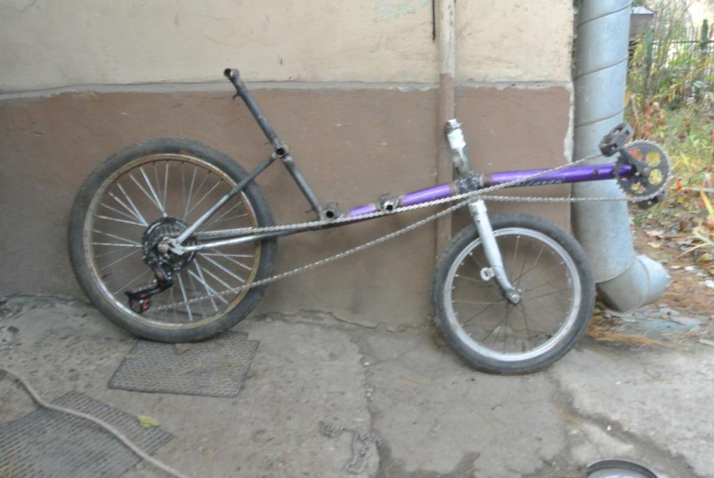

вчера начал новый проект. лигерад для сына, которому захотелось узнать что это такое и как на нем ездить. имени пока нет (даже рабочего), если есть какие идеи - предлагайте.
итак: заднее колесо 20" без подвеса, переднее 16" без подвеса, угол наклона спинки около 50* от горизонтали, угол рулевой около 73*, трейл 70 мм, высота посадки 400 мм, высота каретки 500 мм, база около 840 мм, шатуны 120 мм.
все размеры пока приблизительные.
результаты за вчера и сегодня на фото.
Комментарий к файлу: для сравнения.

odin, а регулировки под рост предусматриваете? Дети быстро растут ведь.
P.S. А название ребенок может придумать;)
пока хотелось бы чтобы малый поехал. регулировать под рост можно длинной шатунов. ну и сделать регулировку кареточным выносом не проблема.
1. Название-"Один"- созвучно единственный, в запасе "Мизер".
спасибо,но не впечатлило.
2. Мой стандарт-каретка на уровне сиденья.
мой стандарт - каретка выше уровня сиденья. опускать ничего не собираюсь.
4. Выложите параметры рулевой. Поехало оно, и как? И рулёжка с горки, что?
угол наклона рулевой колонки - 69*, трейл около 75 мм, плечо обкатки около 25 мм. ещё не поехало, но при нагрузке и в движении переднее колесо не заваливает.
Со значительным изменением эргономики педалирования. Пощадите колени ребёнка...
по моим наблюдениям, длинна шатунов в +- 1/10 от роста, достаточно комфортная. рост ребенка 1300 мм -шатуны -120 мм. подрастет до 1400 мм - попробуем шатуны 140 мм.
но это как крайний вариант. регулировка кареткой, конечно, значительно более практична.

1. Один конструктор задрал каретку, потому, что была прямая рама, другие -слепо копируют. И Вас будут копировать, и Ваше заблуждение.
Владимир, я не "копирую слепо" других конструкторов. я УВЕРЕН что на заднеприводных лигерадах расположение каретки выше уровня сиденья дает лучшее приложение сил при педалировании. свое мнение по поводу расположения каретки я НЕ СЧИТАЮ заблуждением и рекомендую всем, кто желает построить заднеприводной трайк или лигерад, располагать каретку выше уровня сиденья.
2. Плечо обкатки-что это?
плечом обкатки я называю кратчайшее расстояние от оси колеса до виртуальной линии угла наклона рулевой колонки.

До сих пор это был вынос вилки
Владимир, вынос вилки это следствие плеча обкатки. есть плечо обкатки - есть вынос вилки. нет плеча обкатки - нет выноса вилки.
До сих пор это был вынос вилки, как и вынос руля.
вынос руля это вообще отдельная деталь велосипеда и плечу обкатки отношения не имеет.
До сих пор это был вынос вилки, как и вынос руля. И то и другое могут быть в "О".
и то и другое может быть "+", "-" и "0". но лучшие результаты для комфортного руления дает плечо обкатки от +15 мм до +40 мм, в зависимости от угла наклона рулевой.
Мы с Вами на форуме и "слепые" рекомендации ни к чему.
ну так перестаньте раздавать эти рекомендации.

А не проще сказать: до оси вращения рулевой колонки?
dim, может и проще, но не точнее. у этого лигерада "рулевая колонка" не вращается. она приварена к раме под наклоном. угол наклона : 70*от горизонтали. честно говоря, я не видел ни одного лигерада, велосипеда или трайка у которого рулевая колонка вращается и имеет ось вращения.
А то ведь "виртуальных линий угла наклона" может быть бесконечное множество.
dim, не рвите текст. виртуальная линия угла наклона рулевой колонки, теоретически, одна.
пора бы в соответствующей теме нарисовать вилку с колесом и обозначить все параметры-термины.
Алексей, информации по этой теме в сети много. я не верю, что вы не сможете её найти, если вам понадобится.
еще бы не мешало сделать путеводитель по всем этим свб, рвб, хмдбрбд и прочим аббревиатурам.
а это - ДА! сам путаюсь.
