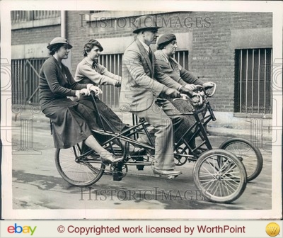

Попробуйте скрестить тандем с гребным велом.
Для заднего пилота такой привод будет лучше всякого тренажера (мышцы рук ног спины и живота + позвоночник - для жён самое то) и неповторимым тандем станет не только на Украине но и во всем мире.
[youtube]http://www.youtube.com/watch?v=SIaQxdcGcEI[/youtube]
Ох ты ж блин. Уже придумали похожий аппарат. Аж в 1935 году

Ну чо решение правильное - жён надо в форме держать :)

Кстати у того автора "спортмобиля" помимо предложенных вариантов тандема и спаренного тандема был еще и вариант велосипеда с коляской где пассажир так же мог включится в процесс движения "гребным способом" :)
