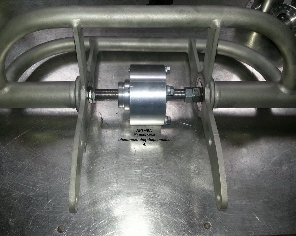

Ух ты класс! Что же, ОГРОМНОЕ СПАСИБО на добром слове.
Для всех же отвечу следующее.
Не отвечал, по причине того, что последний раз был на этом "бриффинге" где-то как раз в апреле, да и на форум забегал редко, может быть пару раз за это время. По своим причинам, ни как не связанными с данным трёхколёсником. И вовсе не потому, что мне стыдно за свою продукцию.
1. Всё что мне заказали и за что были заплачены "огромные деньжищи" СДЕЛАЛ 17.04.2013. Проверил работоспособность на РАПИДЕ в сборе с титановым мостом. Мост в сборе работал правильно. И дифференциал также установлен был правильно при контрольной сборке. Более того, отправил фотоинструкцию по ПРАВИЛЬНОЙ сборке и разборке моста.
2. На мой дифференциал действительно нельзя установить кассету. Но, можно установить трещётку на 8 звёзд, которую можно купить без проблем. Можно установить и 9-ти скоростную трещётку, которую конечно надо поискать. Найти сложно, но можно.
3. Акцентирую внимание, что конкретного заказа именно на изготовление дифференциала под кассету, а не под трещётку НЕ БЫЛО! Делал дифференциал в стандартной комплектации.
4. Дополнительную работу по изготовлению дифференциала под кассету (не оплаченную) не сделал. РАССТРЕЛЯЙТЕ. А пардон уже расстреляли.
5. Не понимаю, почему нельзя эксплуатировать дифференциал с трещёткой. Хотя бы в тренировочном режиме попробовать. А ну да объективные причины - лишний вес... 70 грамм.
6. Не вмешивались бы в конструкцию дифференциала, всё работало бы до сих пор. Как работает у других пользователей моей продукции.
7. За свою продукцию не стыдно. Надо уметь правильно собирать и эксплуатировать изделие, а не кромсать конструкцию не попробовав изделие на ходу.
8. У Вас есть претензии к работоспособности разветвителя тормозов? А за то, что не отполировал до блеска, уж простите. Ой, в 2 раза более спичечного коробка. Что же, сделайте меньше внутренний ролик, чтобы трос тормоза согнулся и перестал адекватно работать.
Добавлено через 16 минут 25 секунд:
ЗЫ Сам давно внес этого мастера в свой черный список, по прошлым делам :wink:
С Вами не знаком. По каким таким прошлым делам? Али так, для красного словца.
Ещё раз всем спасибо, и удачи.

El Coyote писал(а):
Добрый день. Простите, совсем выпустила из вида одну маленькую, но существенную деталь.
Вместе с тем, что должно входить в состав моста:
А именно.
1. Дифференциал,
2. все подшипники моста и колёсных ступиц,
3. приводные валы моста со сцепными шайбами,
4. две колёсные ступицы моста,
5. крепёжные элементы.
и дополнительно
6. две колёсные ступицы моста.
необходимо еще:
Дополнительно изготовить балансир для распределения усилия на задние механические дисковые тормоза.
Материал: титан/аллюминий на ваш выбор.
Об этом мы говорили еще 27 февраля... Без балансира никак...
Простите, что забыла....
Кто то видит Дифференциал с ДОПОЛНИТЕЛЬНОЙ ОПЦИЕЙ с возможностью установки КАССЕТЫ!?
Я вижу - Дифференциал. Из этого в цивилизованном мире следует, то что он "ДИФФЕРЕНЦИАЛ" в стандартной комплектации. А у меня в стандарте - ТРЕЩЁТКА.
Ещё вопросы пожалуйста. На корректные отвечу.

Как уже говорила, претензий уже никаких ни к кому не имею, просто поясню.
надо было ВЕРНУТЬ ЗАКАЗ
Заказ БЫЛ ВОЗВРАЩЕН изготовителю на переделку, как только стало известно о проблеме (март)!
Изготовитель (Штракин) ответил "Сделаю, но не быстро".
Заметьте, ни слова о сроках!
Прошло 4,5 месяца - ни слуху ни духу. И июле сообщает, что даже НЕ приступал к переделке и чтобы заказ отправляли "как есть"!
И какие должны быть мои действия после всего этого?!
Естесственно, я дала "добро" на распил! Чего еще ждать-то? Когда у изготовителя появиться время лет этак через десять?
Все, проехали!

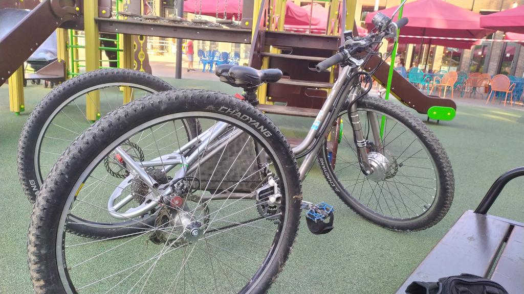

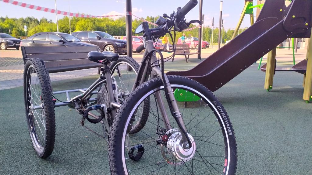

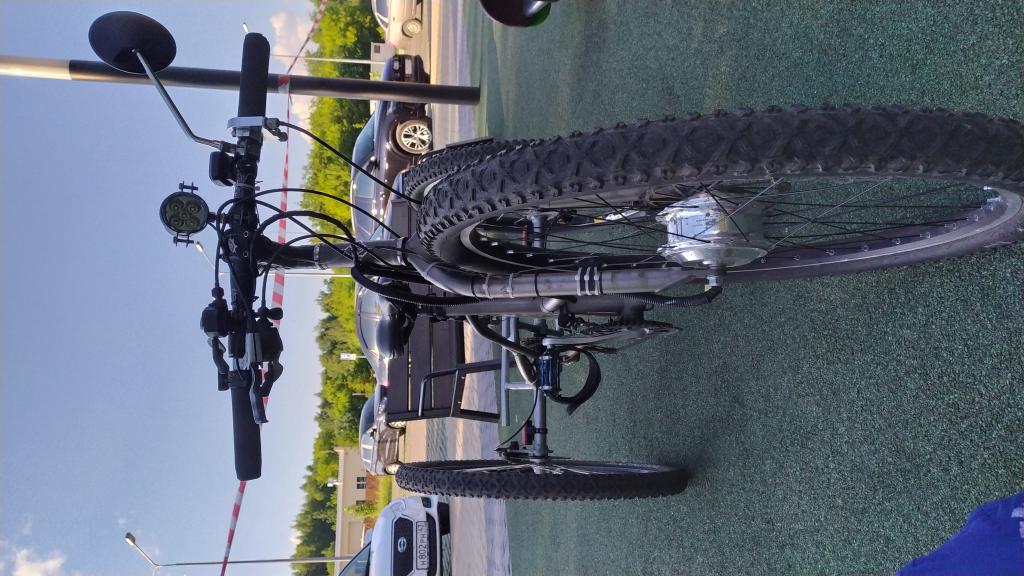

Что-то я давненько не показывала публике свою любимую коняшку :)
Вот сделала фотосессию во время отдыха на очередной прогулке. Меня на фото нет, так как я за кадром :) В тот день была неимоверная жара и я больше искала тень нежели крутила педальки
