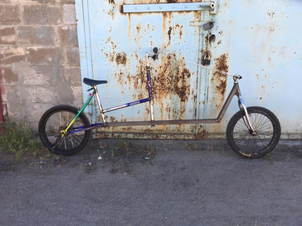

Да как говориться нужно только начать да закончить. Сейчас готовы все узлы и трубы, кроме труб на переднюю часть, сегодня их куплю, согну потом уже. Основа для сидения и крепления к ней готовы. Болты с гайками купленны. Ткань на сиденье есть. Сейчас жду пока напарник заправит газ для сварки, это сильно тормозит. Все это можно закончить было бы и за одну неделю, но как всегда все выбивает из колеи.

Рабочая схема по быстрому это передний привод по схеме Мазурчака на готовом шасси складного велосипеда.
Питон(какой сейчас) не выдержит.
бум пониже только, привод с перьями брать готовый от донора и остается одна труба уж её то можно хорошо закрепить и складной лежачий готов.
Да то что Вы(ты) скидываешь эту фотку, то такого отстоя не будет)) Оно же выглядит ущербно))

Ну пипец, этож твоя фотка :) , сделай не ущербным.
От простого к сложному, а не наоборот.
Так фотка то моя, но то я показал как я пытался сделать в 2015 году из "говна и палок" как говориться. Сейчас так же, но с продумкой разных мелочей. Например сиденье изогнуто из трубы, на него будут одеваться кольца зажимные, и к кольцам будет крепиться уже то на чем будет связывать сиденье с рамой. А сверху на сиденье сделаю чехол, продуваемый) А не так как было. Что приварил все к раме в "форме" посадки, и один лист ДВП прикрутил и все) В итоге ногами до земли не достаю, и все такое)) Те две фотки прикрепил чисто для того что бы все поржали))

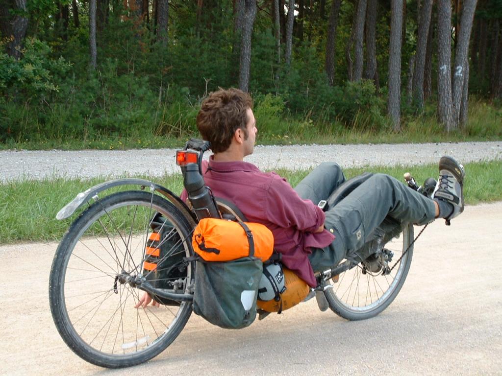

Хм, действительно:

Вот никак в толк не возьму, как он едет при такой задней подвеске. Я себе такую делал и жёсткость (вернее отсутствие) её была такова, что я не мог тронуться. Перешёл на пространственную конструкцию и офигел от эффекта. Всё стало легко и просто.
И всё равно после рождения второго лигера первый мне показался настолько ущербным, что я его распилил.
Поэтому автору есть смысл прислушаться к советам, чтобы не разочароваться в лигерадах в будущем.

С какой задней подвеской? Как на фотке где мужик с вещами? Или там где задняя часть тоже поворачивается? :?:

На фото, где мужик с вещами.
Там у него передняя вилка лёжа приварена и она держит заднее колесо. Я пытался применять так переднюю вилку и потерпел фиаско, но есть несколько моментов не в мою пользу: Вилка была от ашанбайка. Привод был задний, то есть действовали ещё силы от цепи. И развесовка была 70% веса на зад.
Так что если найти жёсткую хромолевую вилку от советского Стартона, то на Питон с развесовкой назад 50% веса и ведомым колесом - такая подвеска вполне может иметь место быть. Но мне всё равно не верится.
Пока же есть смысл начинать искать планетарку на ведущее колесо. Колесо в 20 дюймов маленькое и чрезвычайно велик риск зацепляться пяткой за переключатель скоростей. ,
Избежать этого на обычной системе можно, если поднять каретку и себя немного выше, тогда переклюк останется на оси колеса и мешать не будет. Ну а раз пошла такая пьянка - то туда и колесо можно впихнуть побольше, чтоб ехалось легче.

У меня каретка будет чуть выше оси колеса, и я не буду задевать за переключатель. Заднюю часть для начала сделаю из обычной стальной вилки, типо как на фотке у чувака, как раз проверю. А больше 20-ти дюймового для меня не сильно подходит, так как зазоры и так получаются не большими, но это из-за ширины покрышки. И не хочу брать больше колесо, потому что придется поднимать высоко каретку, а это выглядит не очень. Развесовку хочу сделать примерно 60 на передок и 40 на заднее)
