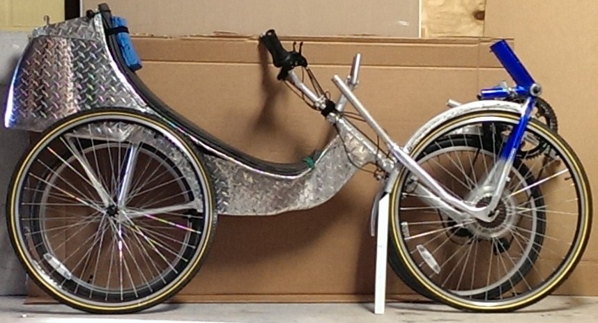

Комментарий к файлу: для сравнения приложил крыло к старой Чайке
Комментарий к файлу: Базовый донор синего цвета Денали колеса 622 мм x 32мм
Комментарий к файлу: вид сверху

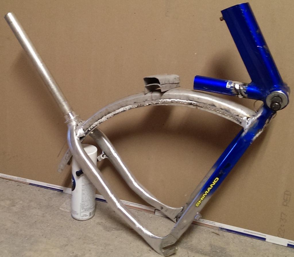

Комментарий к файлу: Сердний синего цвета подет на разрезку на нем (синем) уже более 3 лет катаюсь. Колеса eщэ хорошие, хотя есть биение.
Желтый (слева ) купил год назад, висел в сарае как запасной.
С него (Желтый) снимy новые колеса для проекта нового лежака.Черный (справа) , купил 5 месяцев назад. Очень понравились колеса с промежутками в спицах. Эти тонкие колеса буду использовать для соревнований. Пoкрышки стоят 622 x 23 мм
Комментарий к файлу: Очистил раму донора от лишних компонентов.Увеличил угол перьев вилки выпилив сегменты на 5 см вверх от крепления колеса .
Раму донора пока не пилю. Сначала сделаю сварные прихватки,чтобы размеры нижних труб сохранить неповрежденными ( от каретки до оси колеса )
Комментарий к файлу: вид сверху, хорошо виден сегментный вырез для согнутия перьев вилки

Комментарий к файлу: Между покрышкой и соединительным крылом вбил распорные клинья из алиуминиевйих пластин. Хорошо видно под педальной кареткой торчат 2 клина (Между крылом и покрышкой)
Комментарий к файлу: Зачистил краску под сварку. Закрепил все детали прищепками .
Стандартную (Синию ) раму пока не отпиливаю. Так как изпользую вместо сборочного (линейного) кондуктора.
Что-бы выставите верхнее соединительное крыло на новую покрышку одел кусок старой покрышки . И конечно накачал (до камня) новую покрышку.Кусок старой покрышки передоранит новую в местах сварки, а Также обеспечит необходимый зазор

Комментарий к файлу: Сложил все детали вместе для сравнения с готовой Чайкой
Белая вертикальная полоска от пола, это кусок пластика для поддержки новой вилки

Комментарий к файлу: Из алюминиевой рамы старой двери собрал Гусиную Шею.
Квадратные профиля имеют в сечении прямоугольник.
Длинная сторона прямоугольника совпадает с диаметром рулевого стакана
Комментарий к файлу: Под красными струбцинами зажат кусок крашеной железяки (для прижима) Все что после это железяки (спарава) планирую отрезать
Комментарий к файлу: Сложил все компоненты вместе , для дальнейших размышлений .
Комментарий к файлу: 11 мая окончательно выправил гусиную шею.
Теперь дело за линейным сборочным стапелем.
На полученном ВНИЗУ ФОТО основные размеры.
Высота педальной каретки 74 см
Высота нижней точки сидения (лежака ) 55 см
"Матрасик" добавит 2~3 см, тогда получим 74 - 57 = 17 см
Эх, многовата . Поленился педальную каретку из "Стандарта " вырезать; и ближе к покрышке придвинуть
Колесная база 122 см
За это сообщение автора Sofabike поблагодарил: Одноволиков Сергей (Ср май 14 2014 23:40)

17 мая сварил боковые листы с Гусиной Шеей
Комментарий к файлу: Правую стороны приварил изнутри
Комментарий к файлу: Левую стороны приварил на сварочных заклепках.
( просверлил в листе дырки а потом заварил)
Так как нету возножможности "подойти с пистолетом"
Комментарий к файлу: Внутренний (внизу) лист сделал чють шире тормазных колодок (тормазного краба в сборе) .
Чтобы убрать "Тормазного-Краба" с бокового вида
Комментарий к файлу: Очень ИЗВИНЯЮСЬ за Качество ФОТО.
Это "Блестяшку" тяжело фотографировать
