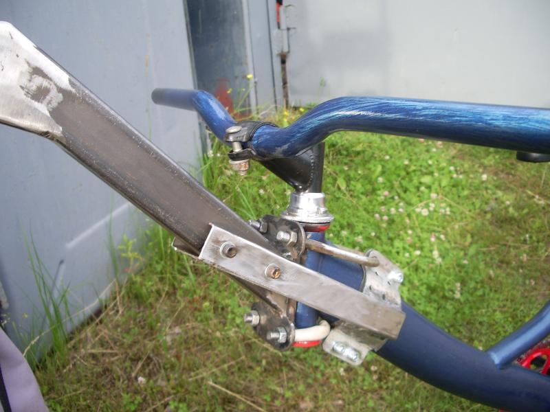

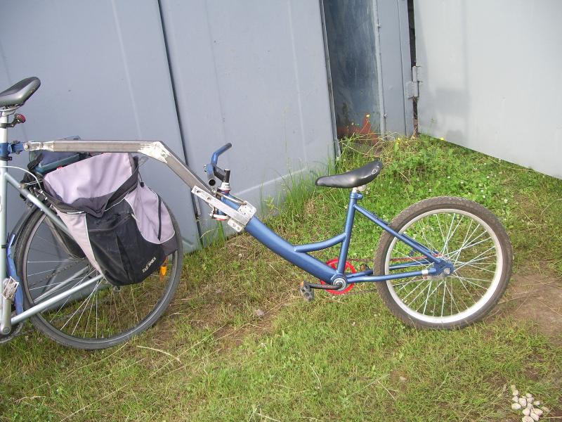

Подсмотрел идею у trail-gator - дитеныш подрастает, но ездить более 10км тяжеловато пока, вот и решил сделать. Заодно TIG потихоньку осваивать попробовал. Была рама из scrapа - когда все лишнее с нее снял - оказалась легкой - не решился варить к ней что-либо - возможно это будет следующий по размеру велик. Основой взял трубу 40х40х2.
Комментарий к файлу: Тяжело и громоздко - попытка убрать "складывание к месте сопряжения с рамой"
Комментарий к файлу: Неясным остался вопрос как/из чего сделан шарнир в оригинальной конструкции

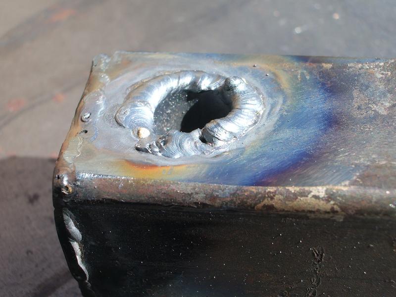

Комментарий к файлу: Кусочки приблизительно одинаковой толщины кое-как получается ТИГом

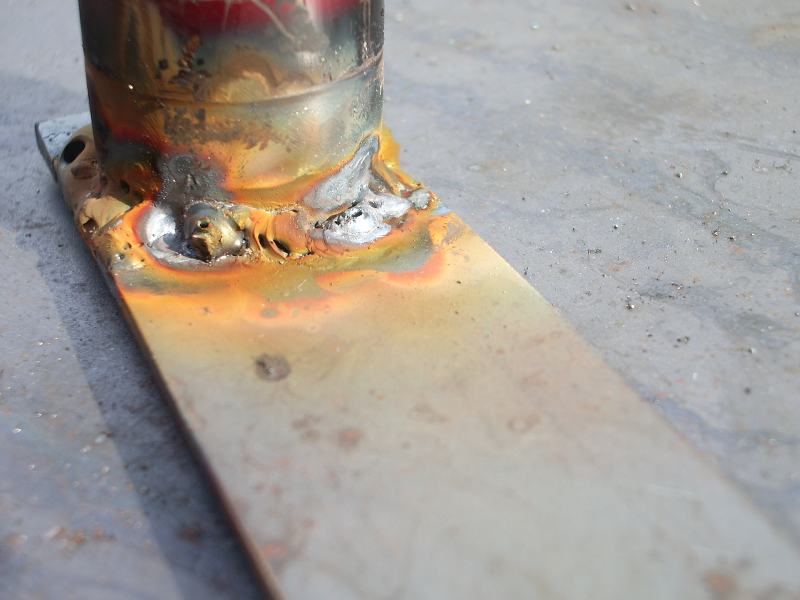

Комментарий к файлу: А вот толстое к тонкому - пока нет :(
Нержавейку к обычному железу, судя по "потекам"?
Газа, наверное, нужно больше, да толстое греть дольше во время движения горелки с толстого на тонкое.

Со сваркой - всюду черные железки, только видимо разные по составу, да еще не особо пока ясно по чему амперы выставлять - по тонкому или по толстому или где-то между

амперы выставляй по толстому,дугу зажигаеш на толстом и плавно переносишь на тонкий,как бы натаскиваешь
Ток нужно выставлять по толстой железке, иначе не будет провара. Все масло, краска и любая грязь убирается начисто из зоны сварки + не менее чем по полтора сантиметра в каждую сторону! При сварке сначала греть толстую железку до появления лужицы, потом на секунду переносить дугу на тонкую, ждать появления лужицы и на ней, убирать горелку обратно на толстую, тыкать присадкой и смотреть, что получилось. Если что - тут же поправить дугой, хотя это не очень желательно. Можно немного "помочь" присадке подплавиться дугой, но сам металл при этом должен быть нагрет выше температуры плавления присадки!

чтобы тонкая стенка не горела от сильной дуги, в твоем случае, перекрываешь тонкую трубку от дуги присадкой - подаешь присадку с той стороны, которую легче прожечь - так часть тепла уходит на присадку и все получается. я так нержу варил. поначалу жег нещадно, а потом мне сварной показал этот прием.

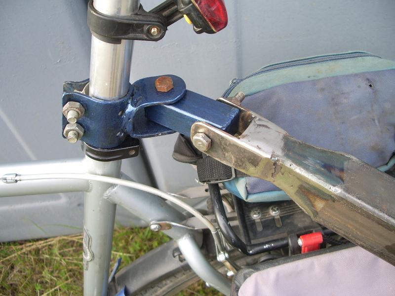

Сегодня обкатывали на тех же 14 км - место сопряжения с рамой маленького велосипеда держится, в вот с хомутом на подседельнике плохо - прокладочка из куска полиэтилена - "дабы не испортить" алюминиевую трубу играет роль смазки - под нагрузкой хомут шевелится, отчего всю конструкцию вращает вокруг горизонтальной оси. Кардан из трубы 25х25х1.5, что на третьем и четвертом фото - тоже держится. Еще оказалось необходимым развернуть вынос руля назад - на отдельном велосипеде расстояние до руля было меньше - пока еще не доросли :)
Обратный эффект от применения штуковины - дитеныш забывает крутить, как подустанет :)

судя по последнему фото сварки --нехватка со2. может на ветру варили? вообще идея очень неплохая---но самодельная крестовина наверно будет недолговечной. может есть смысл поискать от рулевого вала авто?

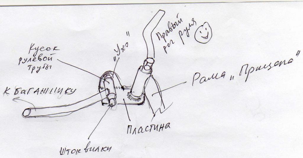

Я бы сделал экономней. Поворотный узел "прицепа" вокруг вертикальной оси уже есть. Это руль прицепного велосипеда. Ось этого узла - шток вилки со штатными подшипниками. К нему, на место вилки, приварить пластину, к которой, в свою очередь, с одной стороны под прямым углом приварить "ухо" для второго такого же штока, только расположенного теперь уже горизонтально. Там будет второй поворотный узел, из куска рулевой трубы (или подобрать трубу соответствующего диаметра), с такими же штатными подшипниками штока вилки. К этой трубе приварить узел крепления всего устройства к багажнику велосипеда-тягача. Как прикрепить всё к багажнику - вариантов море.
Комментарий к файлу: Подшипники и точности не рисовал.

Багажнику дитеныша не доверил бы - обычный алюминиевый, и особо нагрузку в продольном направлении особо не держит. Приварить пластину снизу к штоку вилки - надо либо толстую пластину, либо делать его длинным и выпускать вниз, чтоб конструкцию городить хитрую.
А варил действительно на открытом воздухе, хот и ТИГом - помещения пока нет под это дело :(
Вы сможете так надавить на педали, что при старте оторвёте багажник? При авариях - багажник погнётся, но не оторвётся. Чтобы оторвался - нужно с машиной столкнуться. А в этом случае что ваша конструкция, что мой вариант - всё едино
Пластины 3 мм хватит за глаза. Сколько ваш дитеныш весит? Кусок вела кг с 12-13, плюс 25 кг дитеныша умножаем на 0,4 (развесовка), получаем 12-15 кг на узел. Ну, с учётом динамики, нужно запас раза в два брать больше. 30 килограмм. Пластину, если с косынками, и поплотнее скомпоновать, то и потоньше металл можно взять, 2 мм, к примеру. А куски штоков вваривать не внахлёст, а в вырезанные по диаметру трубы отверстия, варить снизу (вернее, с наружной стороны), т.к. сверху (с внутренней стороны) внутреннее кольцо подшипника должно становиться. Только приварить с шайбой по диаметру трубы, для усиления. Багажник можно тоже усилить, если ему не верите :).
Хотя, что это я? Хозяин - барин, как в народе говорят :)
