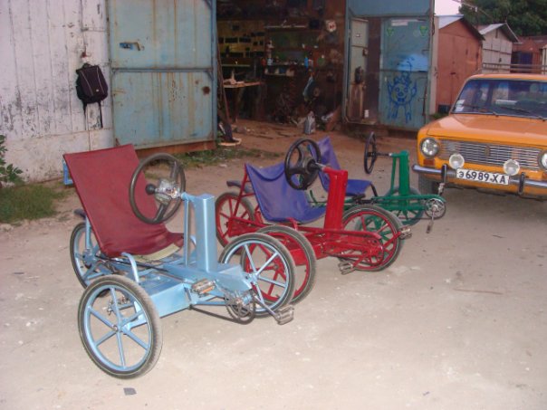

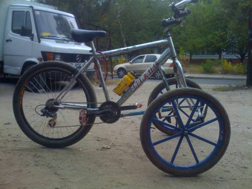

путей решения несколько. для своих веломобильчиков я решил колеса делать сварными. на эту идею натолкнуло описание конструкции колеса форда 1929 года.с виду оно сильно напоминает колесо мотоцикла. но спицы у него приварены и к ободу и к ступице.для проверки идеи сделал специальный стапель. потом взял обод от мопеда выточил стальную втулку и пруток на пять мм. сварил. колесо получилось вполне работоспособным и очеь крепким.недостаток -сильно много спиц. второе колесо колесо сделал из обода на 20 и восьми спиц из квадратной трубы 1.2 на 15 мм.потом сократил число спиц до шести.второй путь подобрать колеса готовые. правда литые от велосипеда на 26 стоят очень дорого.другое дело от литые колеса от китайских мотоциклов. на 17 . такие стоят на желтом прокатном веломобиле баронаса. . подшипники в них с наружным диаметром 35 . что вполне позволяет их ставить консольно. третий вариант я нашел в инете--человек обычное колесо обтянул стеклотканью и пропитал смолой.я не проверял такой метод но мне он кажеться вполне...

Можно количество спиц увеличить в 2 раза. только придется делать увеличенные фланцы для втулок(чтобы отверстия для спиц в два ряда шли), или втулки специальные, заодно увеличить растояние между фланцами - так еще надежней будет. гемора много, зато вес нормальный получится, а авто-мото колеса, это уже вес на порядок больше.

не мог в это сообщение ссылку вставить, вот она...http://velomobile.org/forumjf/viewtopic.php?f=3&t=3613
