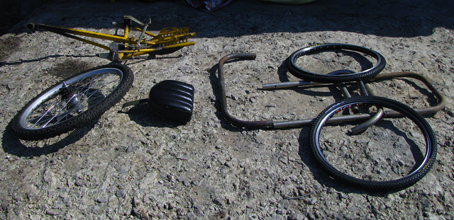

Походил, вот, посмотрел, дай, думаю, сваяю небольшой простенький грузовичёк, уж больно Шурикеновский понравился..
Сейчас в хозяйстве, как раз перевозок много на небольшие растояния, машину гонять не хочется, а так ещё и покатаюсь.

А колесики на 22" не жалко?
И, кстати, как у Вас проблема со спицеванием этих колес стоит? Мне, например, пришлось заказывать спицы за рубежом, а Вам, наверное, придется делать втулки с большими фланцами, или типа того.

Да, на 22 спицевание - проблема, пока решаю, а стоять колёсики все будут на 24.
