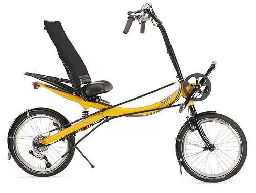

ASS
Above seat steering - руль, располеженный выше сиденья ("тиллер", "хомяк" или "супермэн")

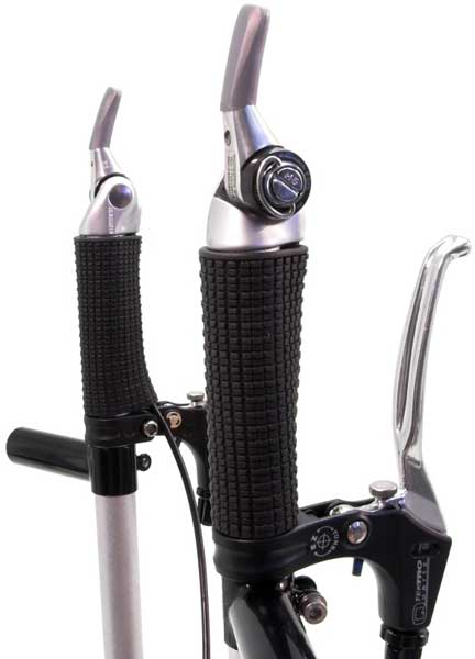

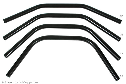

Bar-ends
переключатели передач, манетки, располагающиеся на концах руля, типа заглушек:

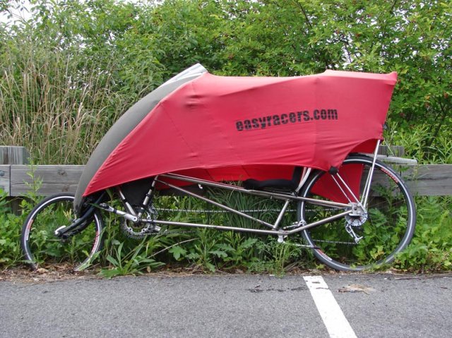

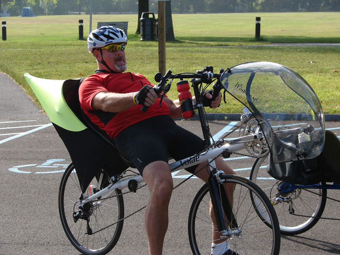

Body Sock
Обтекатель чулочного типа, натянутый на корпус лигерада. Используется, в основном, на длиннобазных конструкциях как аэроэлемент, улучшающий обтекаемость, а также немного согревающий в холодную погоду.

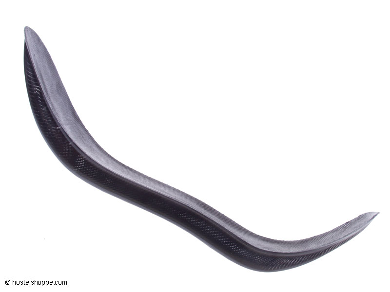

Hard Shell Seat
твердое сиденье, выполненное из куска пластика, углепластика или стеклопластика, а также дерева и алюминия:

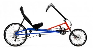

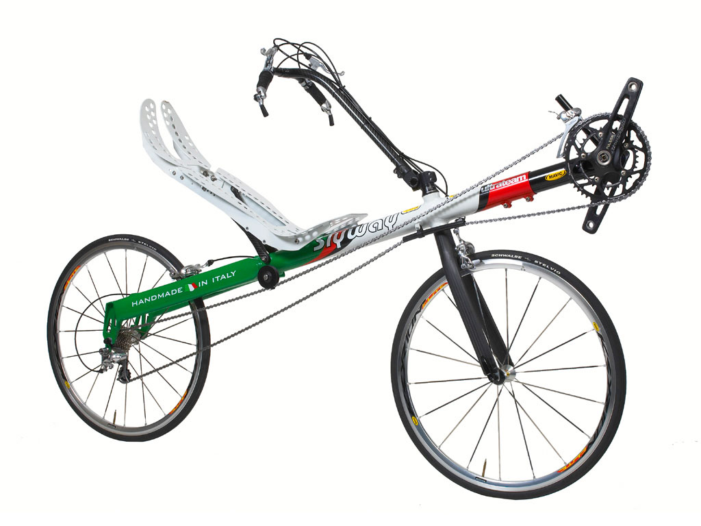

Highracer
короткобазный "лежачий" велосипед с высотой сиденья около 65-70 сантиметров от земли и углом спинки сиденья - от 25 до 35 градусов. Как правило, оснащается обоими колесами 26 или 28 дюймов.

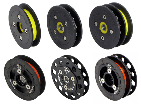

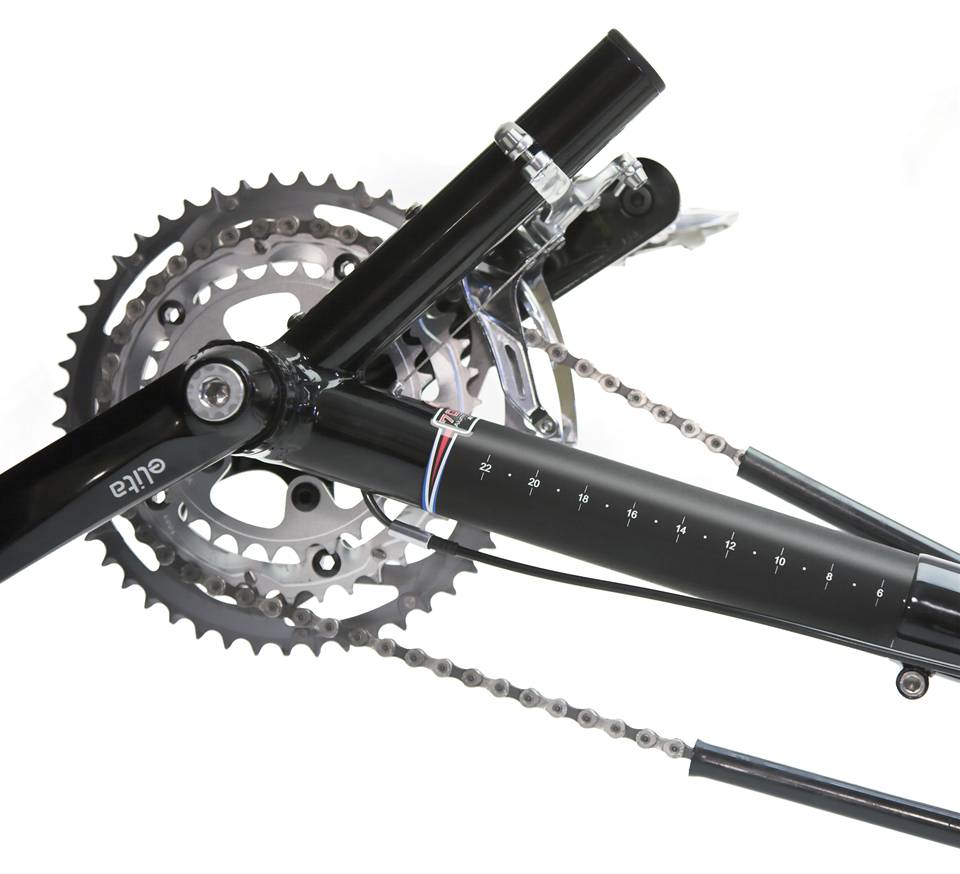

Idler
ролик, как правило - отжимающий, меняющий направление движения цепи

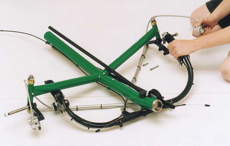

Indirect Steer
"дистанционное рулевое управление", отличительной особенностью которого является передача рулевого усилия от руля к рулевому колесу посредством тяги со сферическими наконечниками

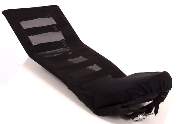

Mesh seat
мягкое сиденье, выполненное по типу ткани, натянутой на жесткую рамку:

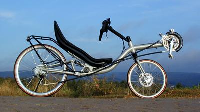

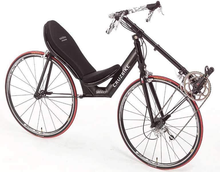

Midracer
"лежачий" велосипед с высотой сиденья около 40-50 сантиметров от земли и углом спинки сиденья - от 30 до 45 градусов. Как правило, переднее колесо от 20 до 24 дюймов, заднее колесо - 26-28 дюймов.

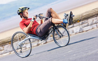

Lowracer
"лежачий" велосипед с высотой сиденья около 20-25 сантиметров от земли и углом спинки сиденья от 20 до 30 градусов к горизонту. Как правило, переднее колесо 20", заднее - 26-28 дюймов.

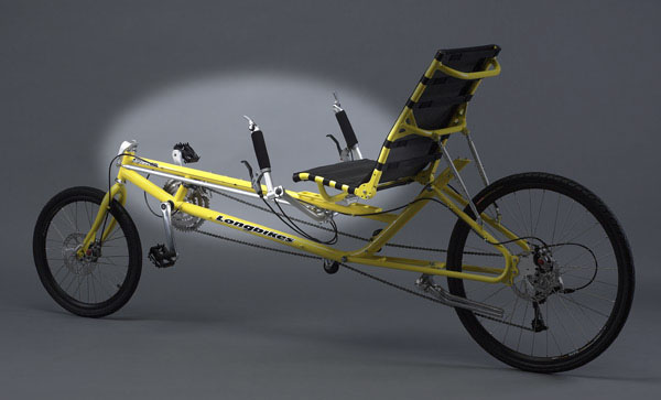

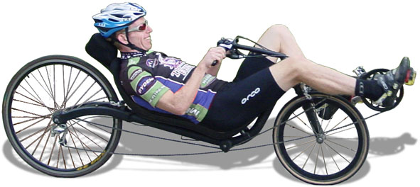

LWB
сокращение от "Long Wheel Base" - англ. "длинная база". Этим термином обозначаются лежачие велосипеды, у которых каретка располагается за передним колесом, в пределах базы. Как правило, оснащаются сиденьями со спинками от 45 градусов до 60.

Remote steering
Это когда руль и вилка не находятся на одной оси и передача поворотного усилия происходит посредством тяг.

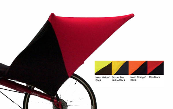

Tail Sock
(рус. зв. "тэйлсок") - хвостовой обтекатель чулочного типа из эластичного материала, например, из лайкры.

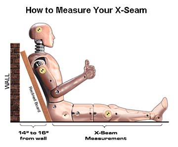

X-seam
(рус. зв. "икс-сим") - расстояние от пяток до точки пересечения спинки и нижней частей сиденья, требуется для измерения длины ног и выбора правильного положения каретки. Меряется сидя на полу, прислонившить к наклонной поверхности. В русской среде веломобилистов соответствует "расстоянию от антропометрической точки "А" до оси дальней педали"

Дистанционное управление
передача управляющего усилия от руля к поворотному колесу посредством тяг

Отжимающий ролик
(так же: отжимной ролик) Ролик, меняющий направление движения цепи. Ролики делятся на ролики силовой и несиловой ветвей цепи. Представляет из себя пластиковый шкив, вращающийся на промподшипнике. Может быть просто металлической звездочной на промподшипнике. Как правило, ролики силовой ветви цепи по размеру больше роликов несиловой ветви. Чем больше угол изменения направления движения цепи, тем больше усилие на ролике и тем больше на нем потери, вызванные силой трения качения данного ролика. Для уменьшения потерь применяют ролики увеличенных размеров. Например, ролики силовой ветви цепи переднеприводных лигерадов могут быть до 150 мм диаметром, что связано с большим (около 90 градусов) углом изменения направления движения цепи. Отжимающие ролики обратной (несиловой) ветви цепи могут быть диаметром около 50 мм.

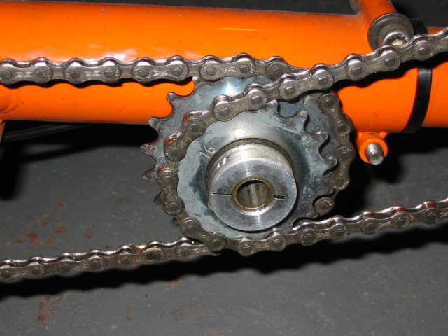

Промежуточная передача (промпередача)
Ось, на которой располагаются две (как минимум) звезды и 2 цепи. ПП служит для повышения или уменьшения передаточного числа.

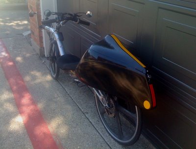

Таилбокс
(Tailbox) - задний полуобтекатель (задняя коробка). Приспособление для упорядочивания воздушного потока позади велосипеда для уменьшения аэродинамического сопротивления.

Таилбокс (Tailbox) - задний полуобтекатель (задняя коробка). Приспособление для упорядочивания воздушного потока позади велосипеда для уменьшения аэродинамического сопротивления.
