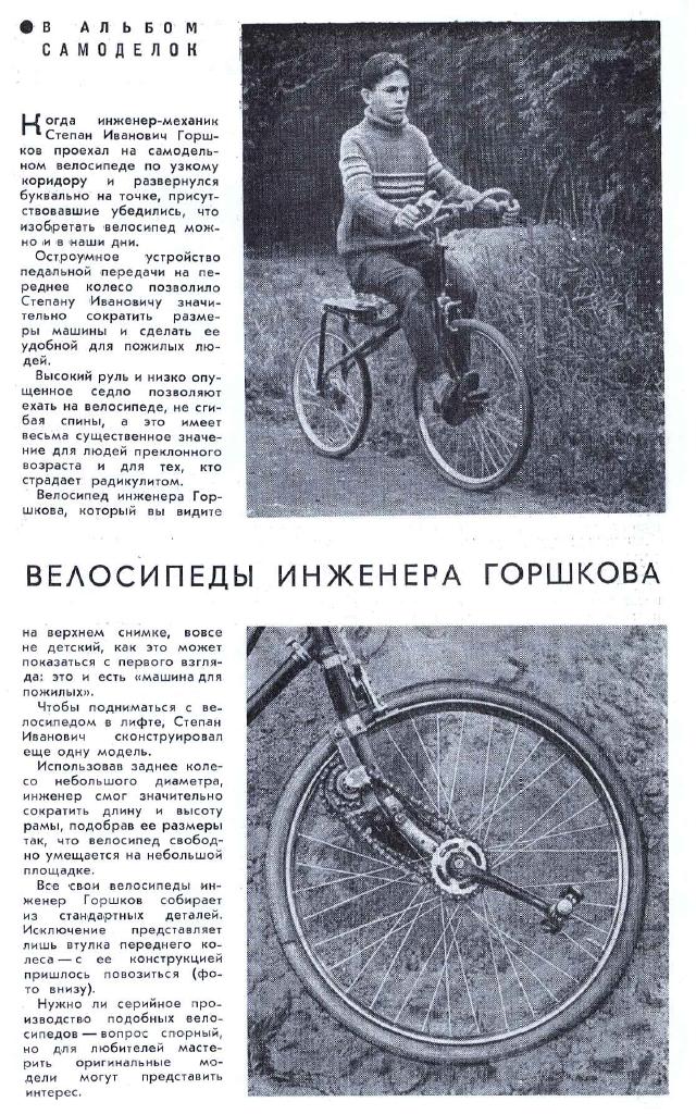

"Наука и Жизнь" 1970 №2
ВЕЛОСИПЕДЫ ИНЖЕНЕРА ГОРШКОВА
Когда инженер-механик Степан Иванович Горшков проехал на самодельном велосипеде по узкому коридору и развернулся буквально на точке, присутствовавшие убедились, что изобретать велосипед можно и в наши дни. Остроумное устройство педальной передачи на переднее колесо позволило Степану Ивановичу значительно сократить размеры машины и сделать ее удобной для пожилых людей. Высокий руль и низко опущенное седло позволяют ехать на велосипеде, не сгибая спины, а это имеет весьма существенное значение для людей преклонного возраста и для тех, кто страдает радикулитом. Велосипед инженера Горшкова, который вы видите на верхнем снимке, вовсе не детский, как это может показаться с первого взгляда: это и есть «машина для пожилых». Чтобы подниматься с велосипедом в лифте, Степан Иванович сконструировал еще одну модель.
Использовав заднее колесо небольшого диаметра, инженер смог значительно сократить длину и высоту рамы, подобрав ее размеры так, что велосипед свободно умещается на небольшой площадке. Все свои велосипеды инженер Горшков собирает из стандартных деталей. Исключение представляет лишь втулка переднего колеса — с ее конструкцией пришлось повозиться (фото внизу). Нужно ли серийное производство подобных велосипедов — вопрос спорный, но для любителей мастерить оригинальные модели могут представить интерес.

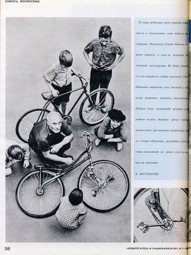

"Изобретатель и Рационализатор" 1968 No.11 - Страница 38
В нашу редакцию часто приходят читатели и показывают свои модели и конструкции.
Пенсионер Степан Иванович Горшков приехал к нам на велосипеде собственной конструкции.
Во дворе, разумеется, его окружила стайка мальчишек.
Степан Иванович перекатал всех малышей а старшему разрешил проехать самостоятельно.
Педали этого велосипеда устроены на переднем колесе, двойная цепная передача значительно увеличивает передаточное число.
Степан Иванович утверждает, будто на своем велосипеде он может ехать быстрее, чем на гоночном.
В. БОГАТЫРЕВ
