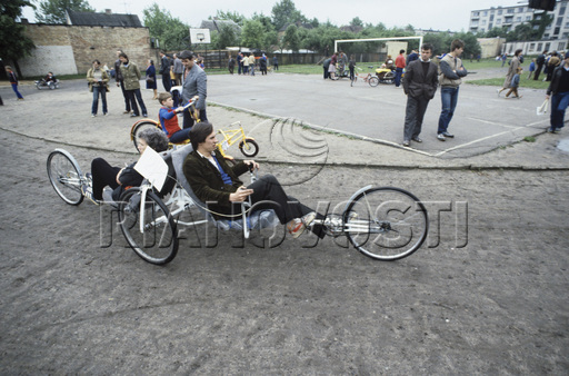

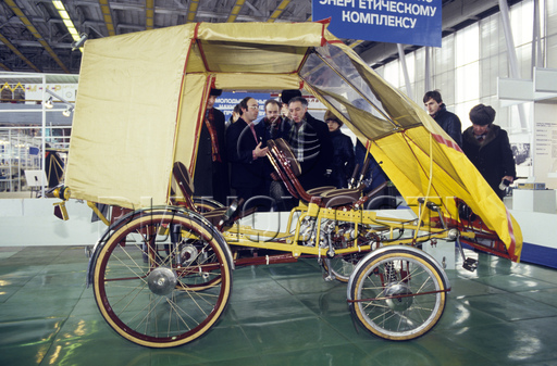

01.03.1987

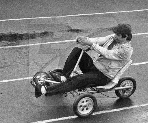

Центральная выставка-ярмарка научно-технического творчества "Молодежь на службе мира и прогресса". Велоавтомобиль "Черепашонок" разработан молодыми конструкторами Минского автомобильного завода В. Жучковым, Л. Левицким и Э. Герловским.
Велоавтомобиль "Черепашонок" - четырехместный, с подвеской всех колес!
http://visualrian.ru/images/item/512214

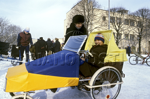

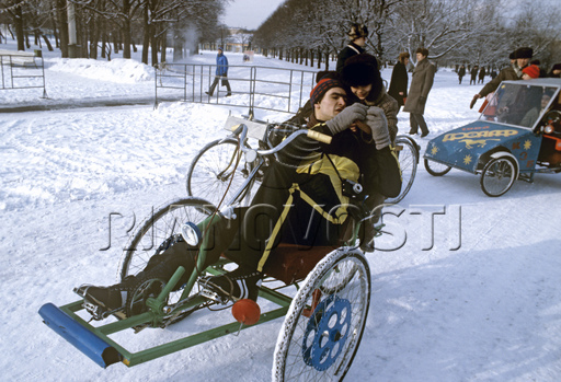

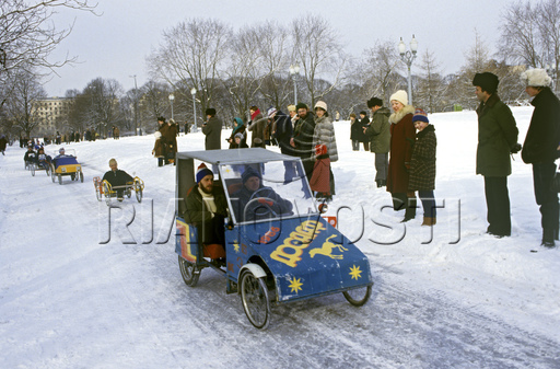

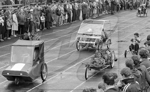

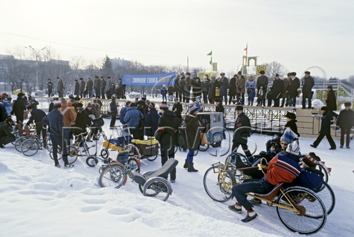

Гонки на веломобилях (ЦПКиО им. Горького. Гонки на веломобилях. 1987 г)

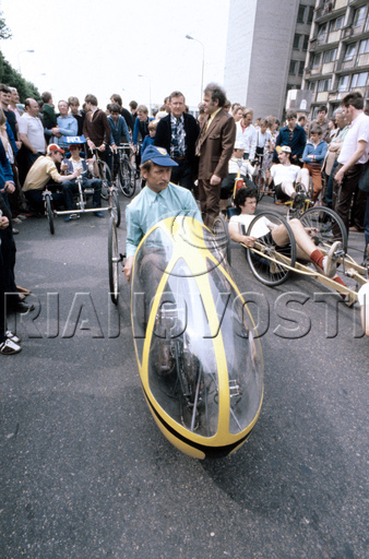

Веломобиль, созданный в Центре научно-технического творчества молодежи в городе Зеленограде. 1988 г
Добавлено через 4 минуты 30 секунд:

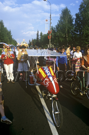

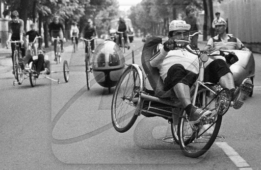

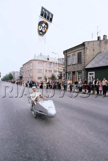

Шауляй, Литва. День велосипедиста (разные годы)
http://visualrian.ru/images?text=%D1%82%D1%80%D0%B5%D1%85%D0%BA%D0%BE%D0%BB%D0%B5%D1%81%D0%BD%D1%8B%D0%B9+%D0%B2%D0%B5%D0%BB%D0%BE%D1%81%D0%B8%D0%BF%D0%B5%D0%B4&section=photo
Добавлено через 7 минут 51 секунду:
Шауляй. Праздник велосипедистов.
[url]http://visualrian.ru/images?page=2&is_published_ru=1&city_id=208&section=photo&query_id=&city_ids[]=208&types[]=Photo[/url]

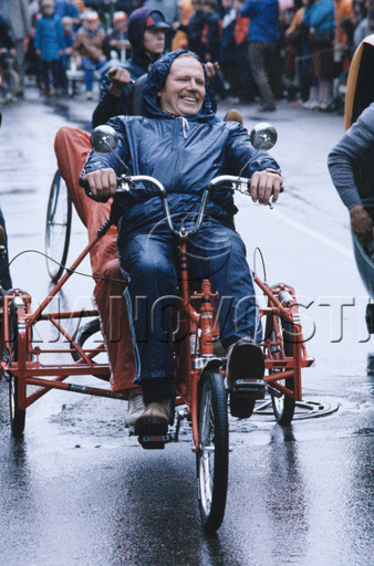

Рэтро... Евстигнеев похоже на такой же отрывается.
Изображение Изображение
Интересно есть ли подобный экземпляр у Ульяновского
Андрей Мезин, Москва, вело-коляска
Это вело-коляска, которую наша Родина от любви к своим защитникам выпустила для инвалидов. Насколько я знаю, она выпускалась на Минском заводе, но может он выпускал их и не один.
Купил коляску лет 6 назад, ее привезли из Нижнего Новгорода. На коляске нет никаких маркировочных табличек, никаких номеров, поэтому не могу сказать, когда именно выпущен данный экземпляр. Искал информацию, фотографии в интернете. Нашел только 2 фотографии, где инвалид сидит на такой коляске и информацию, что коляски выпускали в Минске до 80-х годов, но видимо очень небольшими партиями, потому что большинство инвалидов предпочитало автомобили или такие же коляски, но уже с мотоциклетным мотором. Они гораздо чаще встречаются на выставках. То, что именно вело-коляски такие редкие — для меня самого было открытием. И вот теперь посещаем разные выставки с другой техникой по очереди.
У меня порядка 10-ти редких автомобилей и это болезнь, мучаюсь, сил нет, а вылечить не могу никак. Покупка вело-коляски было очередным приступом, когда ее увидел — понял, что без нее не могу. Зато хранить ее легко: под потолком вбита пара крючков, где она и висит. Много места не занимает, только головой удариться можно, но лишний раз там стараюсь не ходить.
