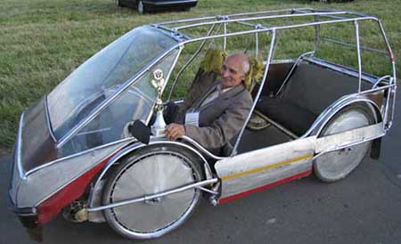

Юрий Карцев живет в г.Люберцы

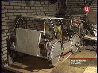

Сюжет ТВЦ за 30 июня 2009 (про веломобиль рассказывается в конце сюжета):
http://www.tvc.ru/ShowNews.aspx?top=5&id=ba3efc40-b8ec-4bae-9150-6426c0a34404
Там есть детали от вертолета :)
На фото изобретатель веломобиля Карцев Юрий Андреевич.
Вид ВМ сзади

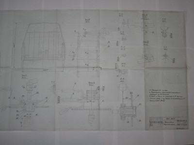

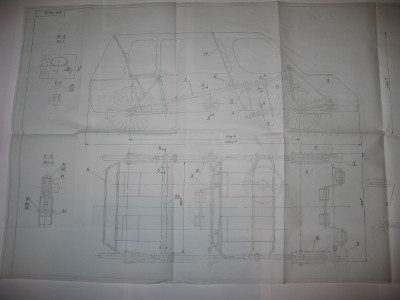

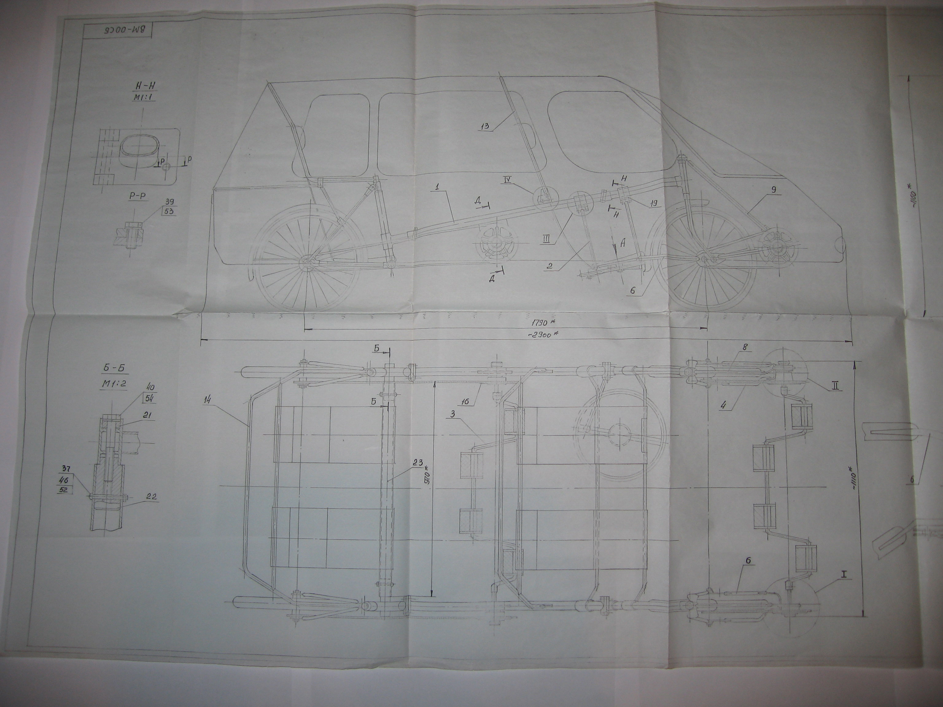

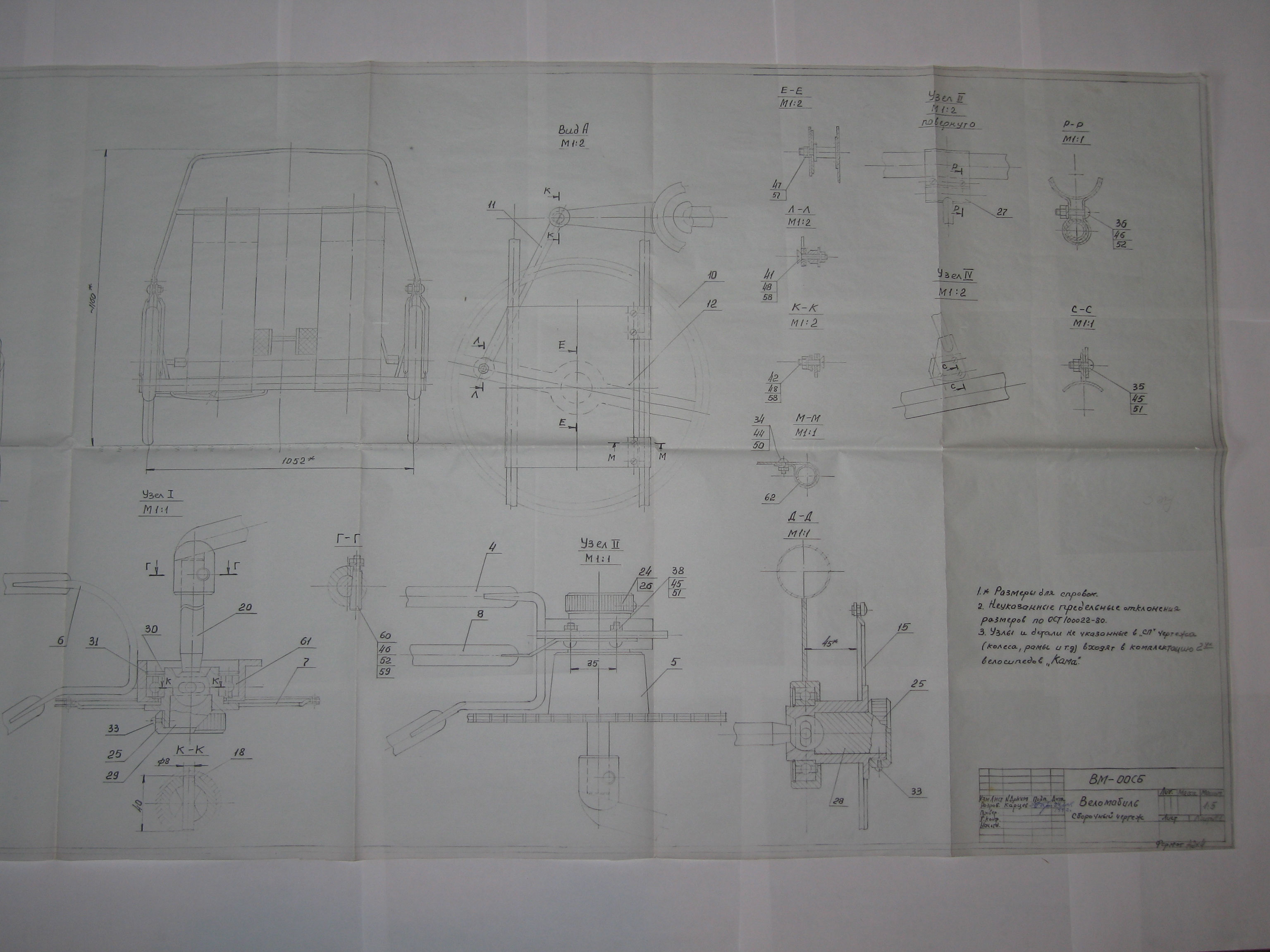

Вот чертежи прототипа "пролетки". Реальная "пролетка" имеет не мазурчаковский привод как на чертеже, а питоноподобный. Я на этом ВМ катался в 2005 году, когда опыта езды на питонах еще не имел - трудно было понять как можно ногами направлять ВМ в нужном направлении :-). А представьте, каково двум наездникам, сидящим впереди, договориться в какую сторону поворачивать (ведь они оба могут им управлять)? Я такой вопрос задал Карцеву в апреле 2009 года на выставке "Архимед". Его ответ меня поразил: "Просто один из "пилотов" отключает мозги и крутит педали, позволяя второму рулить". Ну, раз этот ВМ существует и успешно передвигается, значит это работает :-)
Очень интересно нам при случае будет повторить эту конструкцию на свой манер, ведь питоны - это наше все :-)

То есть реально рулевые колонки находятся под сиденьями? А задние что? Тоже крутят? Видео у тебя есть говоришь. А руль там есть?
Они находятся сбоку от сидений, а как у питонов (ну подумай немного и все поймешь - это как два питона двухколесных связанных вместе)
Нет. Я ошибся, назвав его полноприводным. Хотя на чертеже задний привод и педали для задних седоков присутствуют.
У питона колонка где-то под яйцами находится, и ты вокруг неё крутишься. А тут ось поворота несимметрична относительно сидений? Не представляю как тогда будет каретка перемещаться и как педалить в поворотах...
 Заголовок сообщения: Re: 4-х местный веломобиль Юрия Карцева (Московская обл.)
Номер сообщения:#12  Непрочитанное сообщениеДобавлено: Вс янв 31 2010 23:58
Shuriken, ты не прав. Кури чертеж внимательно - педали располагаются по оси сидений, и линия "сиденье-педали" параллельна линии "рулевая колонка - шарниры, которые около педалей".
Карцев все правильно продумал.

Посмотри внимательно вот этот ролик ТВЦ: http://www.tvc.ru/ShowNews.aspx?top=5&id=ba3efc40-b8ec-4bae-9150-6426c0a34404
Там на последних секундах (2.20/2.47) будет момент где Карцев сидит на заднем сиденье и крутит педали (безкареточные кстати). :)

Я опять не втыкаю, как оно поворачивает! На чертеже цельный коленчатый педальный вал, с ним на одном подрамнике оба передних колеса (а как иначе?) Где ось врещения? Что за окружности нарисованы под левым передним сиденьем?

От педального вала на цепь усилие передается карданом.
Номер сообщения:#18  Непрочитанное сообщениеДобавлено: Пн фев 01 2010 13:02
Тогда мы получаем неподвижную "каретку", никаких питонов и ось вращения в месте расположения кардана и как следствие огромный трейл!
Номер сообщения:#19  Непрочитанное сообщениеДобавлено: Пн фев 01 2010 13:19
Ось поворота под сиденьем, каретка подвижна, карданы с педальным коленвалом смещаются вслед за каретками.
Последний раз редактировалось Warlus Пн фев 01 2010 14:03, всего редактировалось 1 раз.
Номер сообщения:#20  Непрочитанное сообщениеДобавлено: Пн фев 01 2010 13:42
Под каким сиденьем? Под левым или под правым?
