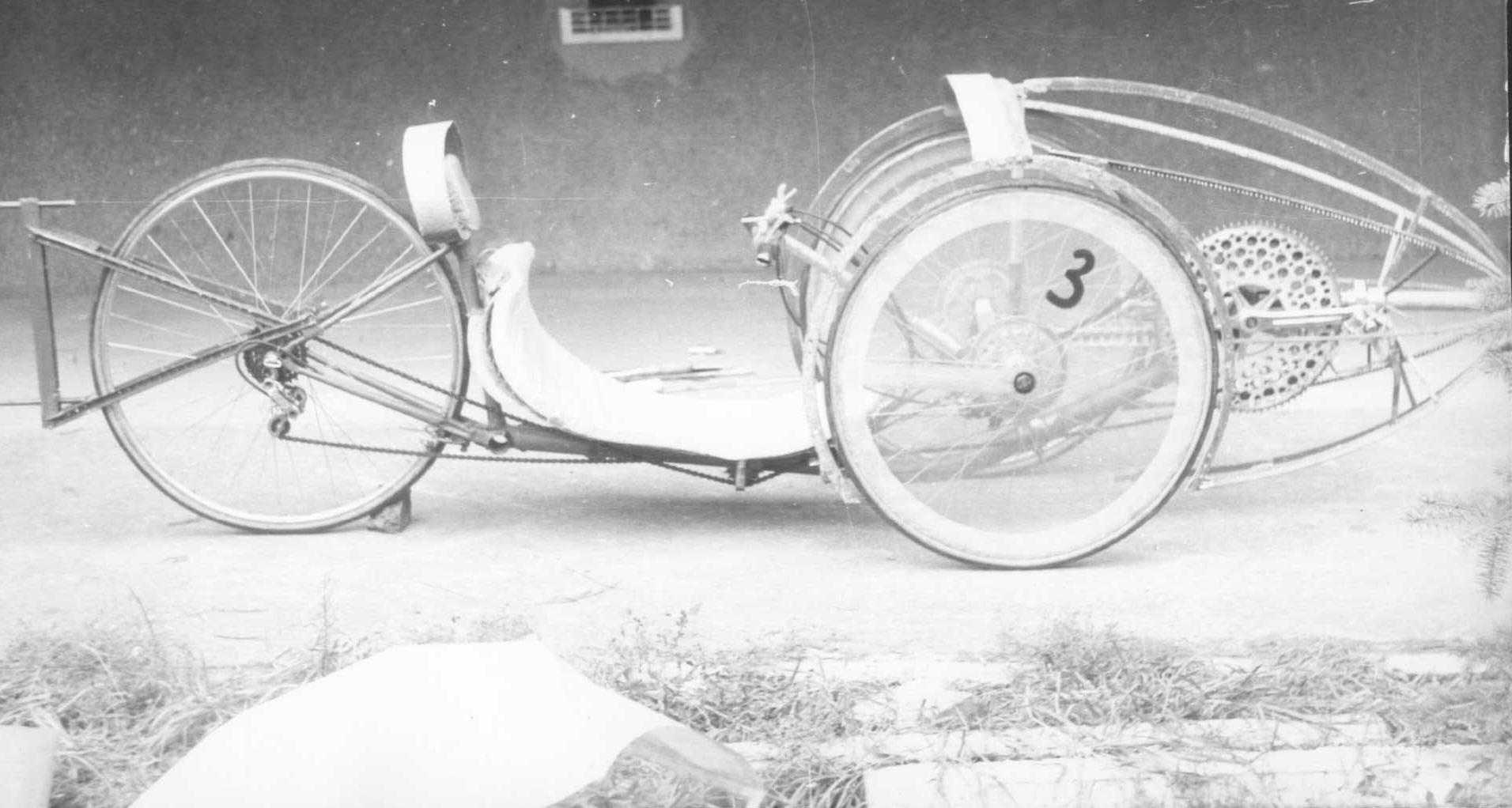

1.Что либо известно об этом трайке и самом Сергее?

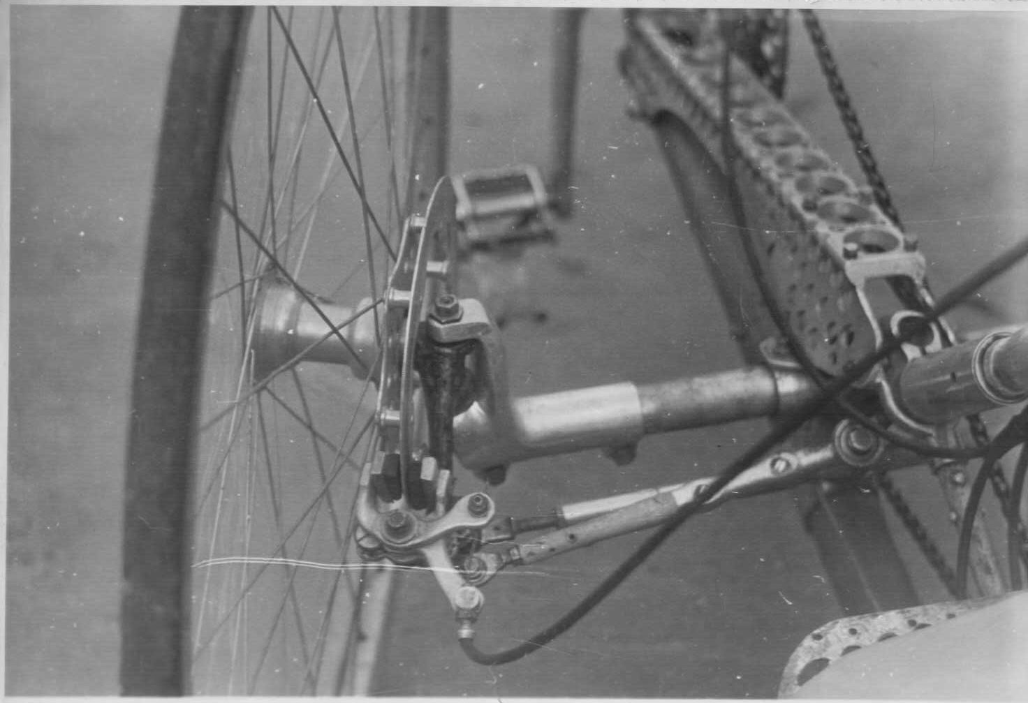

2. Рулевая конструкция очень интересует...
 Заголовок сообщения: Re: Что либо известно об этом трайке?
Номер сообщения:#2  Непрочитанное сообщениеДобавлено: Ср май 06 2009 01:23
Есть где то узды крупным планом. Правда сейчас в квартире ремонт, поэтому бардак. На словах= обычный параллелограмм. Я при проектировании своего опирался на эту конструкцию. Сергей подробно показал (я смотрел как он менял колею при установки кузова), дал прокатиться. Мировой мужик. Фото на сайте в моем альбоме. По узлам поищу, хотя ничего нового на сегодняшний момент нет. (Тогда для меня ВСЕ было откровение, информации ведь никакой)

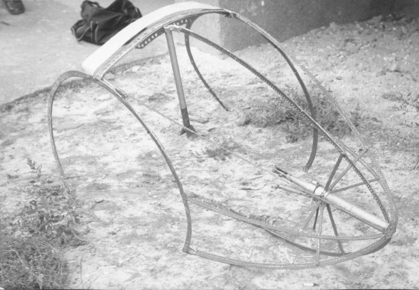

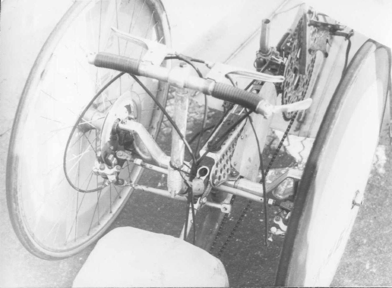

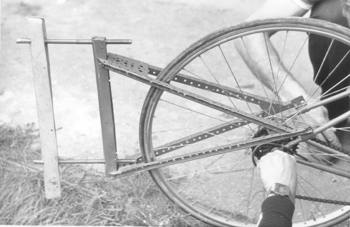

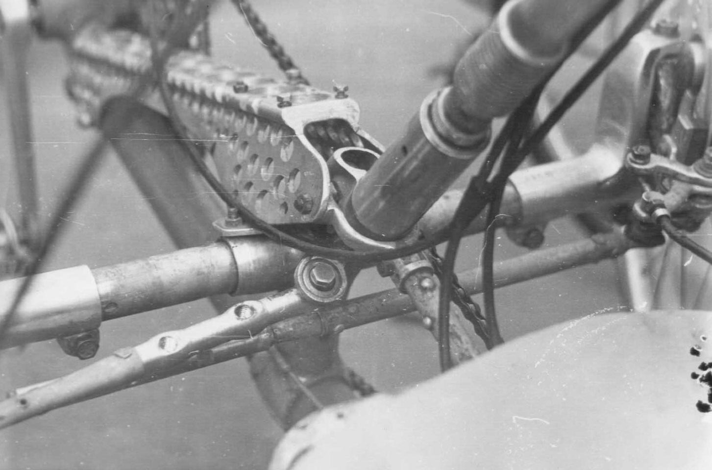

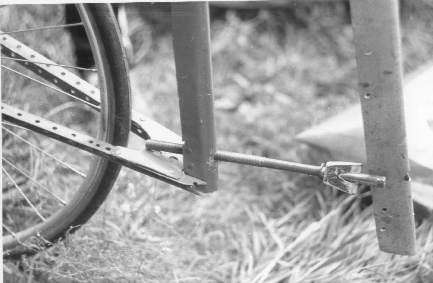

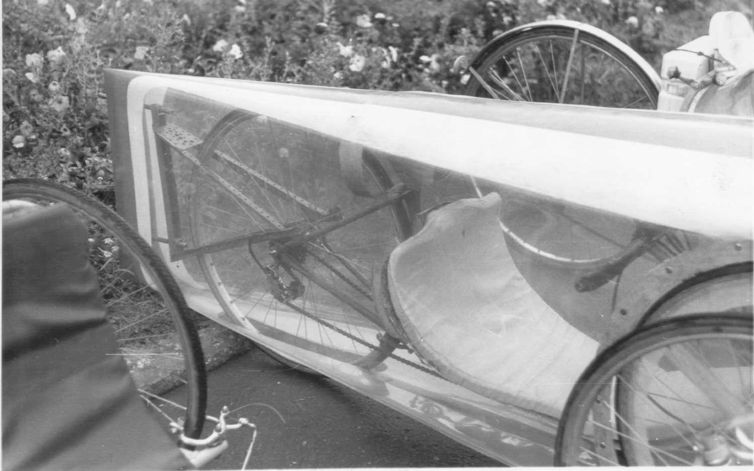

В Полтаве Сергей участвовал в гонке на картодроме без обтекателя с расширенной колеей, а в скоростной гонке он зауживал колею, чтобы втиснуться в кузов.
Вот нашел деталировку.
Добавлено спустя 3 минуты 41 секунду:
Вот еще.
