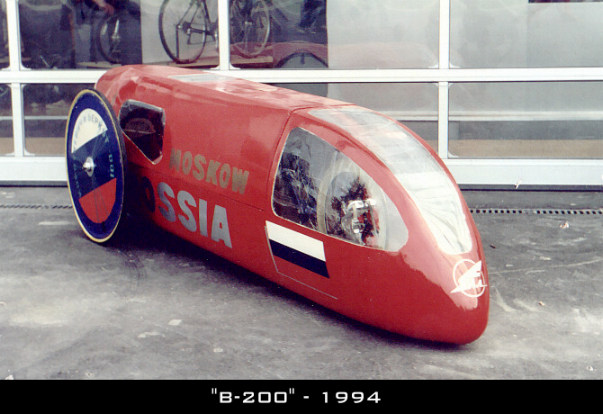

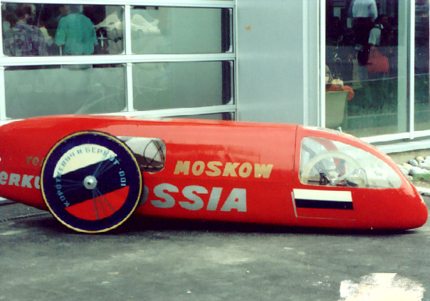

 Заголовок сообщения: Беркут

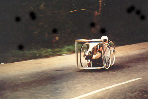

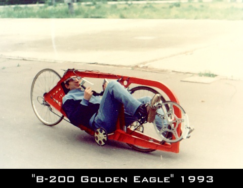

Номер сообщения:#6  Непрочитанное сообщениеДобавлено: Вт фев 03 2009 19:04
Фото взяты с их сайта.
Добавлено спустя 4 минуты 9 секунд:
Еще.

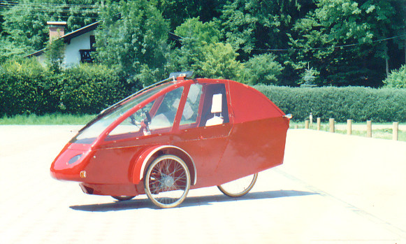

Номер сообщения:#7  Непрочитанное сообщениеДобавлено: Вт фев 03 2009 19:09
А красный трёхколёсный-то где без колпака?
Номер сообщения:#8  Непрочитанное сообщениеДобавлено: Вт фев 03 2009 19:15
Еще
Добавлено спустя 1 минуту 33 секунды:
Глянь на верх Фото"sc_b200-1"
 Заголовок сообщения: Re: Беркут
Номер сообщения:#9  Непрочитанное сообщениеДобавлено: Вт фев 03 2009 19:54
Это ДВУХколёсный с роликами!

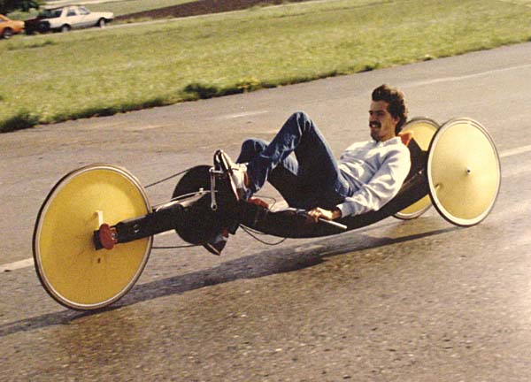

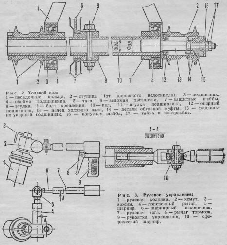

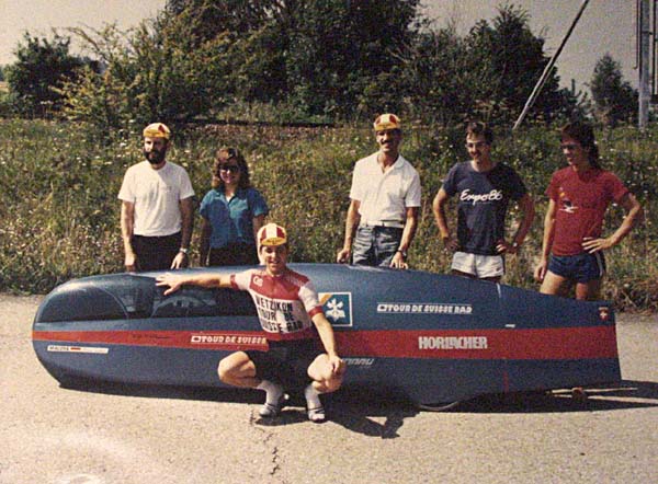

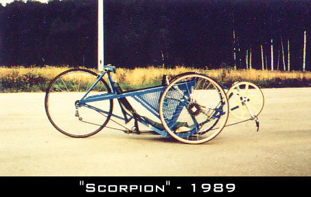

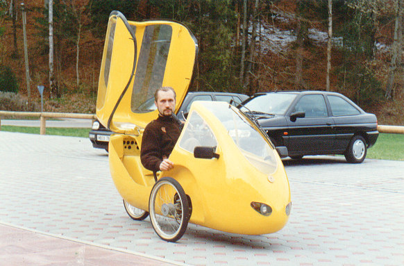

Беркут В-200 это попытка повторить ("скопировать") шведский веломобиль TRIPLEX
Схема TRIPLEX 1п2з - переднее колесо ведущее задние два управляемые.
Максимальная достигнутая скорость TRIPLEX в 1986 году 93 км/ч
Вот фото TRIPLEX…
Shuriken (Саша), к рекордам готовишся?

Номер сообщения:#12  Непрочитанное сообщениеДобавлено: Чт фев 05 2009 00:03
Схема TRIPLEX 1п2з - переднее колесо ведущее задние два управляемые.quote]
Если смотреть на двухколесный то видно, что привод на заднее, а рулевое переднее. Обычная вилка от велосипеда, только "лежит" и поэтому колесо как бы наклоняется, а не поворачивается. Эффект "Таракана". На рекордном пойдет.

Да, не доглядел, задние колеса у B-200 1994 вертикальные.
Смутило фото h_34.
Скорее всего, конструкция выглядит так...
Комментарий к файлу: Мое мнение...

Рекордная машина одним ведущим задним?
С одной ведущей задней осью...
Номер сообщения:#17  Непрочитанное сообщениеДобавлено: Чт фев 05 2009 14:38
С жёсткой связью колёс?
Номер сообщения:#18  Непрочитанное сообщениеДобавлено: Чт фев 05 2009 18:05
Сообщения: 513
Откуда: Питер
Благодарил (а): 8 раз.
Поблагодарили: 23 раз.
Единый вал как на карте + тормоз (туда же), в чем проблема?
Вал на карте, как в прочем и рулевые тяги сделаны из пружинной стали, что позволяет избавится от проблем связанных с их скручиванием и ломанием.
Последний раз редактировалось BOLT Пт фев 06 2009 00:58, всего редактировалось 1 раз.
Номер сообщения:#19  Непрочитанное сообщениеДобавлено: Чт фев 05 2009 18:28
Не думаю что рекордная машина может быть сделана по такой же схеме. У карта таки мощи поболее будет...
Номер сообщения:#20  Непрочитанное сообщениеДобавлено: Пт фев 06 2009 00:32
Сообщения: 513
Откуда: Питер

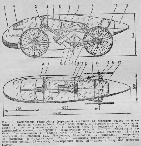

Shuriken, вот нашел, что искал веломобиль МАДИ.
Вал представляет собой пустотелую трубу, на которой закреплены ведомая звездочка и ступицы колес. Вращается в запрессованных в обоймах подшипниках от дорожных велосипедов (чтобы можно было использовать обгонную муфту). Муфта служит в качестве дифференциала. Колеса от спортивного велосипеда."
