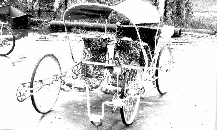

Вы видите вилку, руль, наконец, МЕСТО для поворотных колёс. Я - нет. Оно что, только по прямой умеет?
Номер сообщения:#2  Непрочитанное сообщениеДобавлено: Ср янв 09 2008 23:39
Я на ней ездил. Поворачивает как Денди и прочие ВЛР (веломобили с ломающейся рамой). Так что ты на ней точно будешь ехать только по прямой, у тебя ведь "ноги гнутся только в одной плоскости".
Номер сообщения:#3  Непрочитанное сообщениеДобавлено: Ср янв 09 2008 23:57
А в каком месте она "ломается"? Там же передние пассажиры (а не один человек) сидят прямо над осью!
Номер сообщения:#4  Непрочитанное сообщениеДобавлено: Чт янв 10 2008 14:13
Она не вся ломается. Колеса отклоняются параллельно друг другу, а оси рулевых шарниров наклонные и находятся прямо за колесами на уровне спинок передних сидений или на уровне средней стойки кузова, если так понятнее. Трейл отрицательный. У Михаила Тымцуника были переснятые чертежи этой машинки и у меня вроде тоже сохранились дома, так что если не поймешь - выложу.
Номер сообщения:#5  Непрочитанное сообщениеДобавлено: Чт янв 10 2008 15:25
Ффкуриваю с большим трудом. Если ось позади, то при повороте, допустим, направо, левое переднее колесо уходит внутрь кузова. Куда при этом девается человек?
Номер сообщения:#6  Непрочитанное сообщениеДобавлено: Чт янв 10 2008 19:01
Фкурил прально. От колеса до человека еще есть некоторое расстояние во-первых, и во-вторых, ноги уходят в сторону вместе с колесом. Послкольку туловище находится в плоскости оси рулевой колонки, то колесо тела не касается и не мешает, а ноги у нас гнутся вбок. Вот.

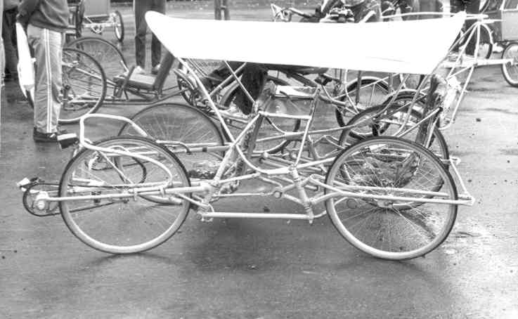

Что то похоже на это.

Кстати, у Полтавы я вижу, ещё и задние колёса поворачивают?

Угу. Ломающаяся рама. Я на нем не ездил. Произвел впечатление своей грандиозностью проделанной работы.

По-моему там не ломающаяся рама, а 4 управляемых колеса - т. е. 4 (!!!) рулевых колоки.
Номер сообщения:#13  Непрочитанное сообщениеДобавлено: Пт янв 11 2008 23:46
Кстати, да! Конструкции "Полтавы" и "Золотой пролетки" похоже, идентичны. Присмотритесь к трубам рам!
Номер сообщения:#14  Непрочитанное сообщениеДобавлено: Пн янв 14 2008 11:40
А как устроено сочленение педального коленвала с педальной кареткой? Там кардан, что-ли? Или шаровое соединение? Каким образом происходит складывание передних колес при повороте?
Или педали каждого пилота не соединяются друг с другом и каждый педальный коленвал торчит из каретки консольно? По фоткам этого вообще не понять. Ни хрена не видно!
Номер сообщения:#15  Непрочитанное сообщениеДобавлено: Пн янв 14 2008 13:08
Я думаю, что там коленвал с одной стороны идёт на ведущую звезду, а с другой просто подвешен на опоре
