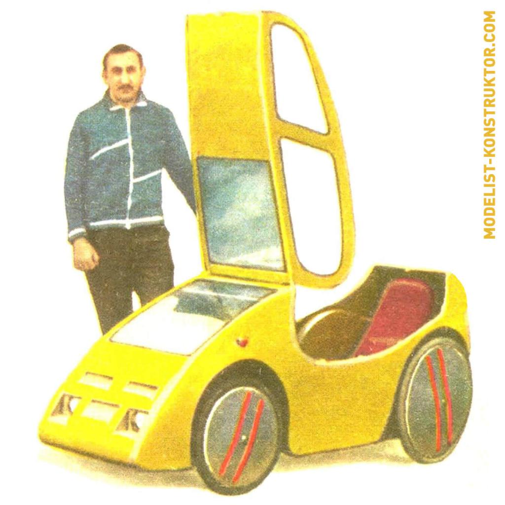

предлагаем вашему вниманию еще один вариант — веломобиль «Надежда», созданный В. КРАСНОВЫМ из Коломны. Его появление, на наш взгляд, начинает новый виток в развитии этого вида транспорта. Высокие эргономические показатели, хорошая аэродинамика в сочетании с рациональной кинематической схемой, современный дизайн отличают эту машину.

Интересно почитать и ознакомиться.
Балор сейчас как раз во всю фанерит...
34 кг - по моему опыту вполне нормально перемещаются на двух колёсах.
Тут, правда, четыре...
Узнать бы среднюю скорость на маршруте тест-тура, без преукрашения от В.В. Ульяновского.
Если такой корпус давал хотя бы 30 км/ч на ровной дороге - уже хорошо.
Про грамотный обдув тела и незапотевание стекла - хотелось бы...

Ммм, с одной стороны выгляди практично и красиво, и наверно не сильно "медленее" чем вело Худатова (а то и быстрее!) с другой - ветровое "стекло" как на Ламборгини круто конечно, но что будет происходить в дождь/пыль? Обзор упадёт до нуля. Оно съемное?

kab, откуда такое неприятие? Это ведь история, к которой, кстати, и вы причастны.
Мне, например, было очень интересно посмотреть деталировку конструкции.
Зачаточная амортизация, полное отсутствие рулевой трапеции, самодельная трещетка, которую тогда обозвали "обгонной муфтой". Даже задний переключатель кастомный... И при этом очень удивителен вес в 34 кг - что для корпусного веломобиля очень и очень пристойно.
Вообще, данные конструкции очень полезны для изучения начинающими самодельщиками, если вдруг такие объявятся - как простыми средствами сделать что-то... что хоть будет выглядеть пристойно.
